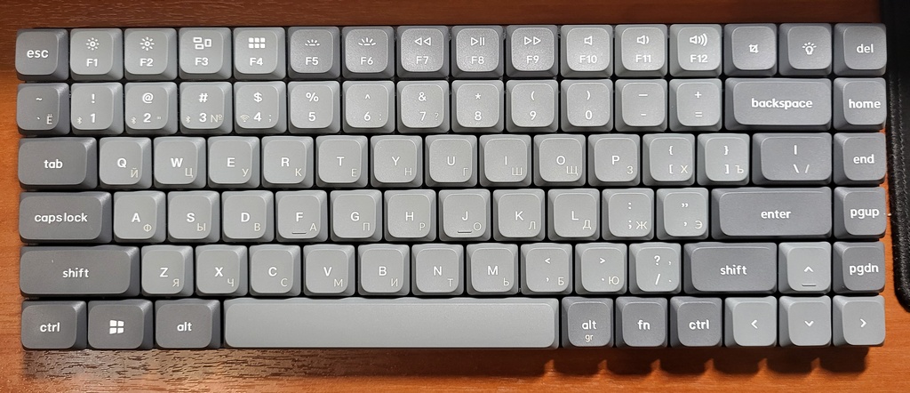

  5. Нет поддержки кириллицы. Её конечно можно нанести лазером, но на PBT-кейкапах она будет выглядеть подслеповато. Исключением может быть разве только нанесение с прокрашиванием. На ABS-кейкапах, если грамотно нанести, то будет хорошо.

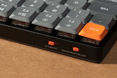

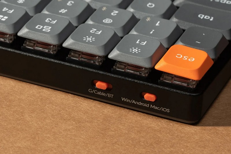

  11. Переключение раскладок Win/Mac сделано не хоткеями, а отдельным переключателем на задней стенке, куда неудобно тянутся, да ещё и радом с переключателем режимов, из-за чего их легко перепутать.
  12. Выключатель питания комбинированный, совмещен с переключателем режимов, расположен рядом с переключателем раскладок, не удобно, путано, клавиатуру отключает только когда переключен на режим кабеля и при этом кабель не подключен. Т.е. вы не можете поставить клавиатуру на зарядку, подключив к компьютеру, и при этом деактивировать её, чтобы команды с клавиш не уходили на компьютер. Гораздо более грамотным решением было бы избавится гот переключателя раскладок (переключать комбинацией клавиш), слева оставить переключатель режимов подключения, как есть, а справа разместить выключатель питания, который бы отключал клавиатуру независимо от того, какой режим активирован и подключен ли кабель.

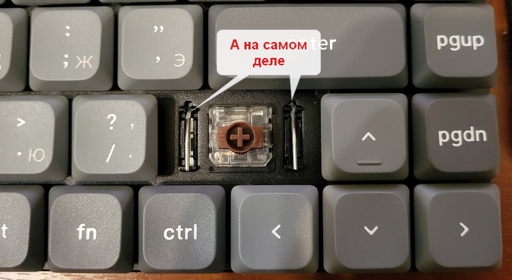

  13. Гнездо USB-кабеля вынесено на заднюю стенку, а сам разъем прямой, из-за чего могут быть неудобства при установке клавиатуры сверху на клавиатуру ноутбука.
  14. На цифровые клавиши подключений из коробки не нанесены соответствующие символы. Типа запоминайте, просто же. Мелочь, а неприятно.

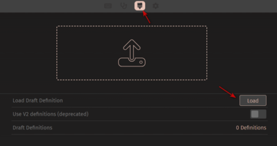

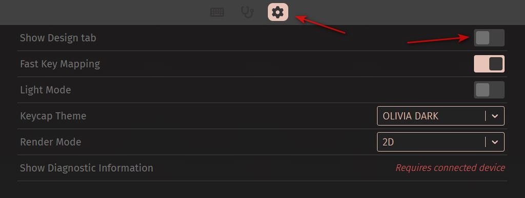

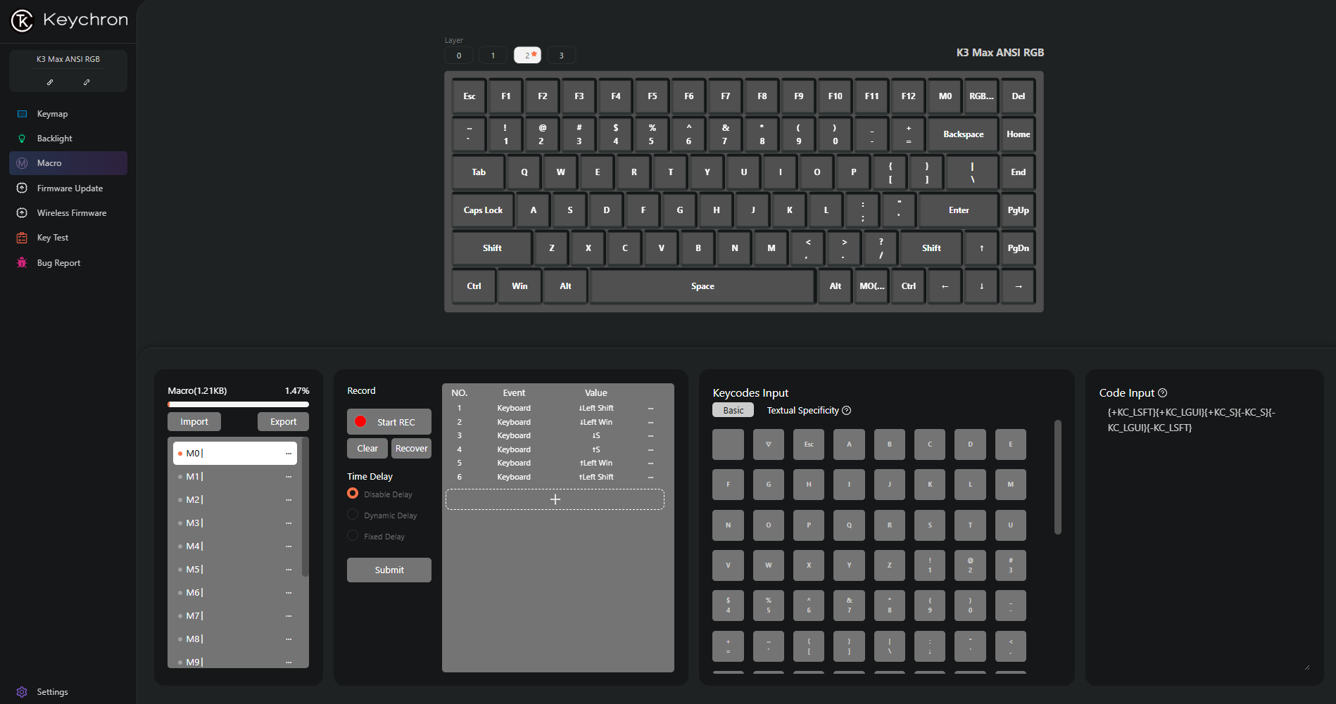

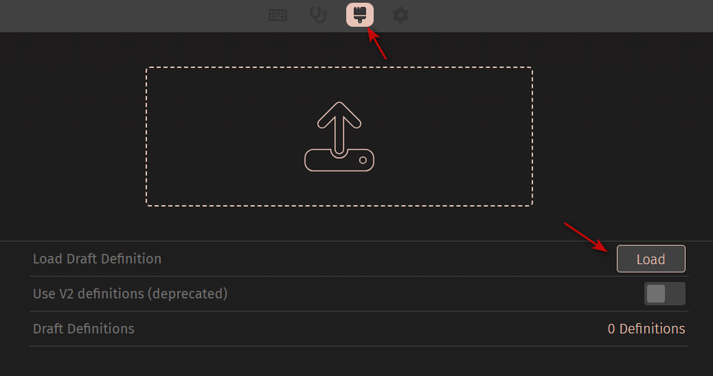

    • В интерфейсе ланчера в верхнем меню кликаем шестеренку и двигаем переключатель Show Design tab.
      В результате в верхнем меню появится пиктограмма кисти. Кликаем на неё и нажимаем кнопку LOAD для загрузки JSON-файла. Выбираем файл с расширением json в папке распакованного архива.
    • В случае успешной загрузки появится окно выбора устройства, в котором будет ваша клавиатура. Нужно выбрать её и нажать подключить.
  • Далее открываем инструкцию по эксплуатации и читаем описание слоев и обозначений назначений клавиш. В комплекте инструкция на русском языке, вполне качественная и полезная.
У данной клавиатуры по умолчанию странная и неоптимальная раскладка, поэтому есть смысл немного её подкорректировать.
Что было сделано:
  • Поменяны местами пары клавиш home/end и page up/page down по аналогии со многими другими клавиатурами.
  • Поменяны местами клавиша Delete и клавиша переключения эффектов подсветки(лампочка).
  • Функция клавиши переключения эффектов подсветки изменена на включение/выключение подсветки по умолчанию, а через Fn переключение режимов подсветки вперед.
  • На клавишу PrintScreen назначен макрос LShift+LWin+S, а на слое активируемым через Fn на эту же клавишу назначен обычный PrintScreen.

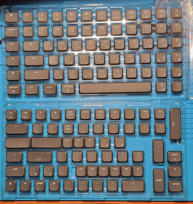

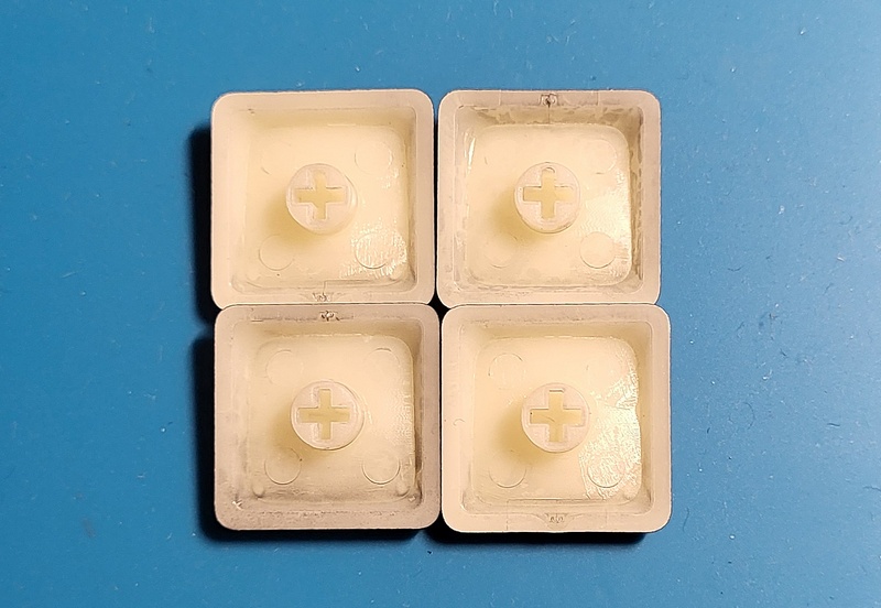

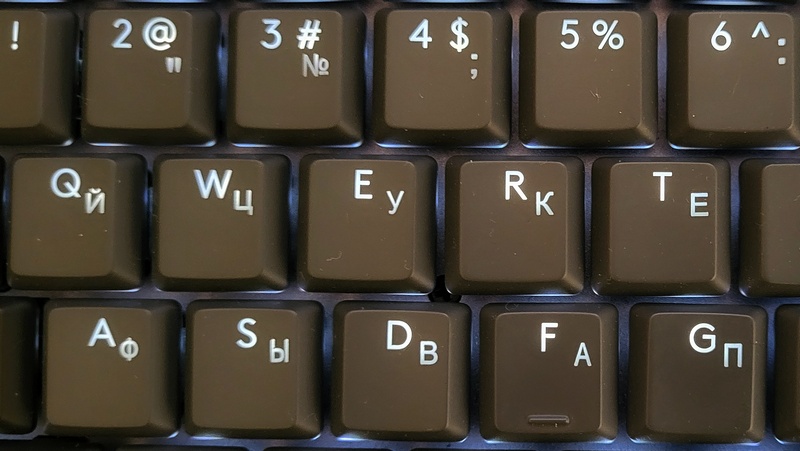

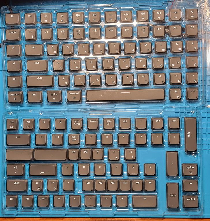

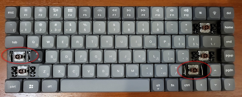

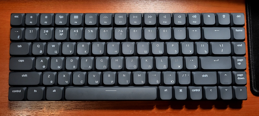

Удалось достать оригинальный набор просвечиваемых ABS кейкапов. Сейчас таких уже не купить - сняты с производства. Поначалу я было подумал, что мне повезло, да ещё и кириллица уже нанесена. Но не тут-то было.

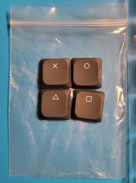

Отдельно в пакетике лежали ещё такие колпачки:
Сделаны они из прочного толстого ABS пластика. На первый взгляд показались каким-то дешманом, потому что покрашены какой-то порошковой краской, которая снизу осела в виде пыли. Ну реально выглядят довольно дешево и совсем не стоят своих денег, но когда поставил на клавиатуру, то понял, что смотрятся они очень даже неплохо, а эта порошковая краска, она такая шероховатая, делает клавиши довольно приятными и не оставляет на себе следов. На этом веселье закончилось.
При включении подсветки на полную яркость стало ясно, что свет они практически не пропускают. Пластик толстый, не прозрачный, с очень плохим светопропусканием и светорассеиванием. Ну и тупо не хватает яркости подсветки. Даже символы расположенные напротив светодиода просвечиваются настолько плохо, что даже в полной темноте их почти не видно.
Отдельно нужно отметить символы русской раскладки. Мало того, что у некоторых из них завален горизонт, так они ещё и нанесены в такой жопе, что свет от светодиода до них не доходит от слова совсем, в том числе и из-за особенности формы стемов свичей.
Когда хотят сделать нормальную подсветку русской раскладки, то гравировку делают таким образом:
В общем, покупка вышла неудачная и каких-то приемлемых альтернатив на данный момент не найти.
Придется увеличивать яркость подсветки, а это неминуемо скажется на времени автономной работы, которое ввиду откровенно дохлой батареи может сильно уменьшится.
Непонятен ажиотаж с Double Shot PBT кейкапами, вариантов которых очень много, но среди которых практически нет просвечиваемых, да и с нанесением русской раскладки у них серьёзные проблемы. Такие кейкапы актуальны там, где предъявляются повышенные требования к износу, например, для профессионального и промышленного оборудования, которое работает в жестких условиях на протяжении длительного времени, но на кой хрен они на бытовых клавиатурах, которые устареют и потеряют актуальность уже через пару лет...
Какие-то хотелки клавиатурных задротов, под которые подстраиваются производители. А по факту получается, что люди переплачивают деньги за подсветку и не могут её полноценно использовать.

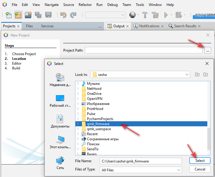

  2. Устанавливаем текстовый редактор кода, например, этот.

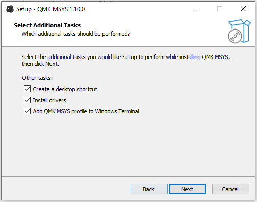

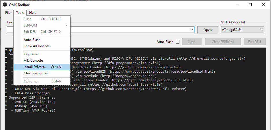

  3. Устанавливаем QMK Toolbox. Сам по себе тулбокс для этой задачи не потребуется, но потребуются драйверы, которые он устанавливает, поэтому можно скачать портабл-версию qmk_toolbox.exe. Запускаем файл от имени администратора и в меню Tools выбираем Install Drivers.
  4. Устанавливаем QMK MSYS на диск C, как он порекомендует в процессе установки.

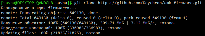

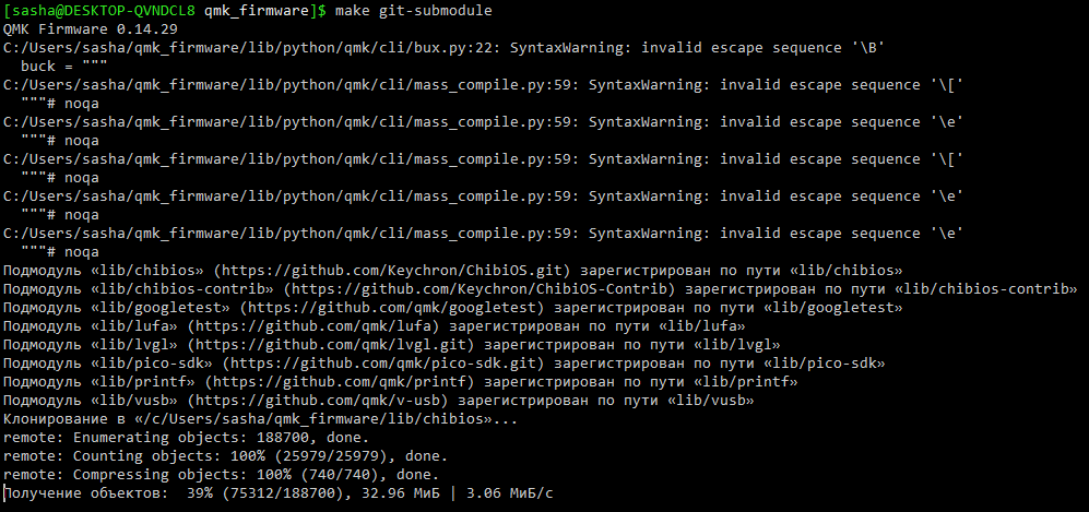

    Вводим последовательно следующие команды, дожидаясь выполнения каждой:
    1. Клонируем репозиторий Keychron к себе. В результате в домашней папке вашего пользователя появится каталог qmk_firmware, содержащий образ репозитория Keychron.
      Код: Выделить всё
      git clone https://github.com/Keychron/qmk_firmware.git
    2. Переходим в созданный каталог.
      Код: Выделить всё
      cd qmk_firmware
    3. Переключаемся на ветку wireless_playground, в которой лежит наша клавиатура.
      Код: Выделить всё
      git checkout wireless_playground

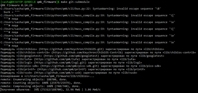

    4. Подтягиваем субмодули.
      Код: Выделить всё
      make git-submodule

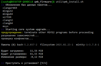

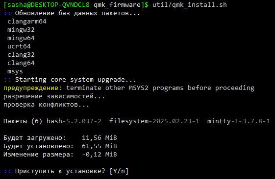

    5. Устанавливаем утилиты. На вопрос программы о начале установки вводим 'y' и нажимаем интер. Если в процессе выполнения команды приложение закроется, то после перезапуска нужно будет ввести эту команду повторно для завершения установки, предварительно перейдя в каталог репозитория командой cd qmk_firmware. Если в конце сообщит, что не может установить драйверы, то ничего страшного.
      Код: Выделить всё
      util/qmk_install.sh

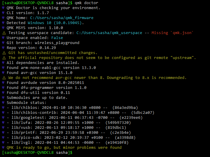

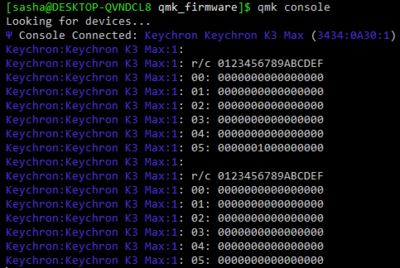

    6. На всякий случай проверяем установку. В выводе должно быть что-то похожее на скрин ниже, т.е. без каких-либо серьёзных проблем.
      Код: Выделить всё
      qmk doctor

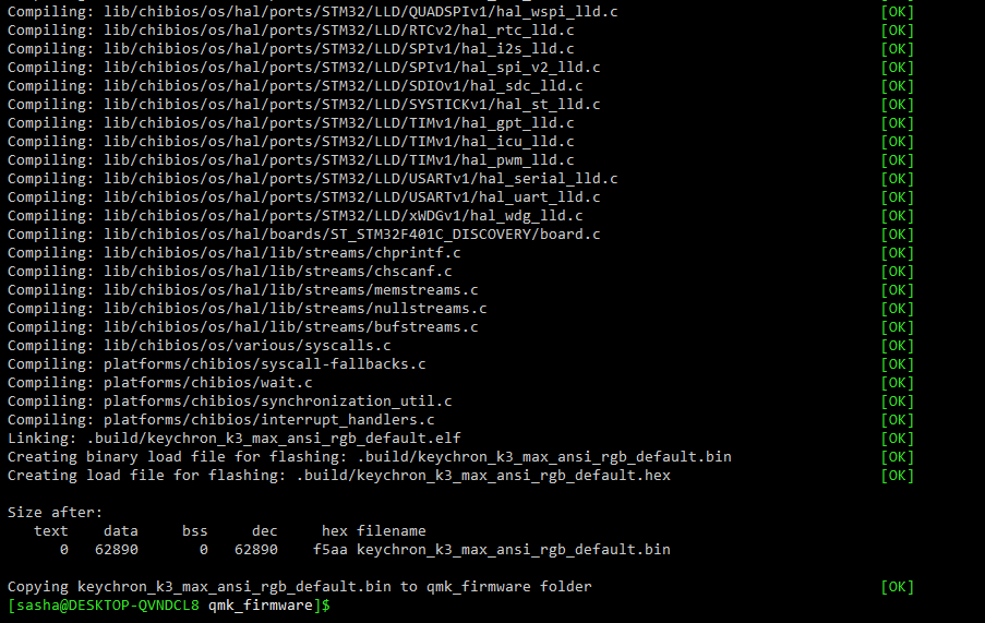

    7. Пробуем скомпилить дефолтную прошивку для нашей клавиатуры. Перед двоеточием указывается путь к конкретной конфигурации(ANSI/RGB) клавиатуры относительно C:\Users\[ваш юзер]\qmk_firmware\keyboards. После двоеточия указывается раскладка. В данном случае дефолтная. Закончится процесс должен как на скрине ниже. Если всё так, то прошивка компилится и всё работает, как надо. Подготовка и настройка среды сборки прошивок завершена.
      Код: Выделить всё
      make keychron/k3_max/ansi/rgb:default

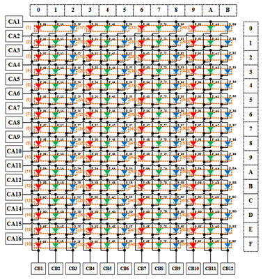

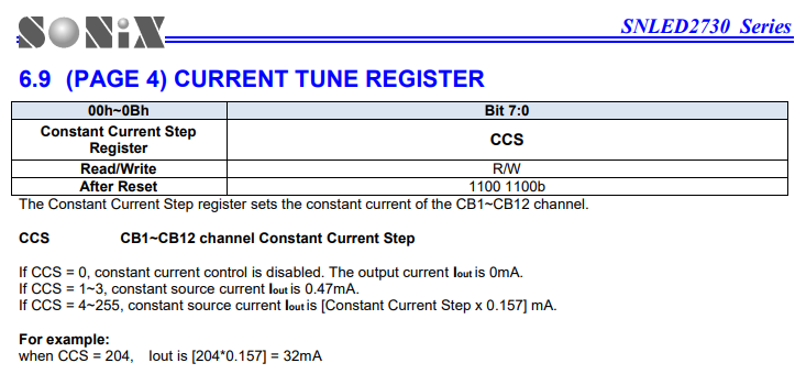

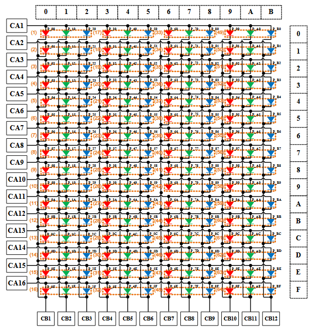

Яркость подсветки занижена программно путем задания ограничения тока драйвера SNLED27351, управляющего светодиодной матрицей.
Ток для каждого из 12 каналов матрицы задается путем прописывания в регистр CCS канала числа от 0 до 255 и может быть вычислен следующим образом:
В исходном коде данной клавиатуры данные значения заданы в заголовочном файле
C:\Users\[ваш юзер]\qmk_firmware\keyboards\keychron\k3_max\ansi\rgb\config.h
Открываем его в текстовом редакторе и ищем эти строки:
Код: Выделить всё
/* Set LED driver current */
#    define SNLED27351_CURRENT_TUNE \
        { 0x14, 0x14, 0x14, 0x14, 0x14, 0x14, 0x14, 0x14, 0x14, 0x14, 0x14, 0x14 }

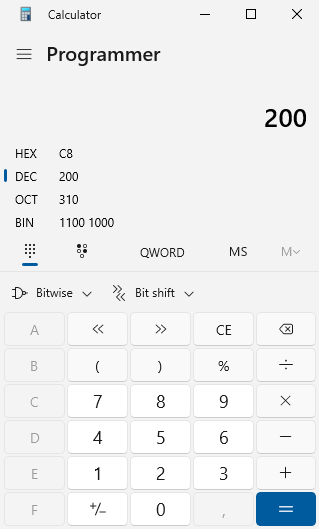

Здесь для каждого из 12 каналов задано значение 0x14 в 16-ричном виде, что соответствует 20 в десятичном, т.е. задано макс. значение 20 из 255. Умножаем на 0.175 - получаем ток 3,5мА. Получается, что подсветка практически выключена, т.е. она просто для галочки.
Допустим, мы хотим увеличить максимальный ток до 35мА. 35 делим на 0,175 - получаем 200. Переводим 200 в 16-ричный вид с помощью калькулятора виндовс - это 0xC8. Аккуратно прописываем это значение в файлике для всех каналов и сохраняем файлик. В принципе можно прописать и 0xFF. Ничего страшного не случится, но на максимуме подсветки батарею жрать будет сильнее. Лучше всего задать тот максимум, который будет отвечать требованиям комфортной работы на клавиатуре. Теоретически, если попытаться поканально задавать индивидуальный ток для каждого цвета, то можно подстроить баланс белого.

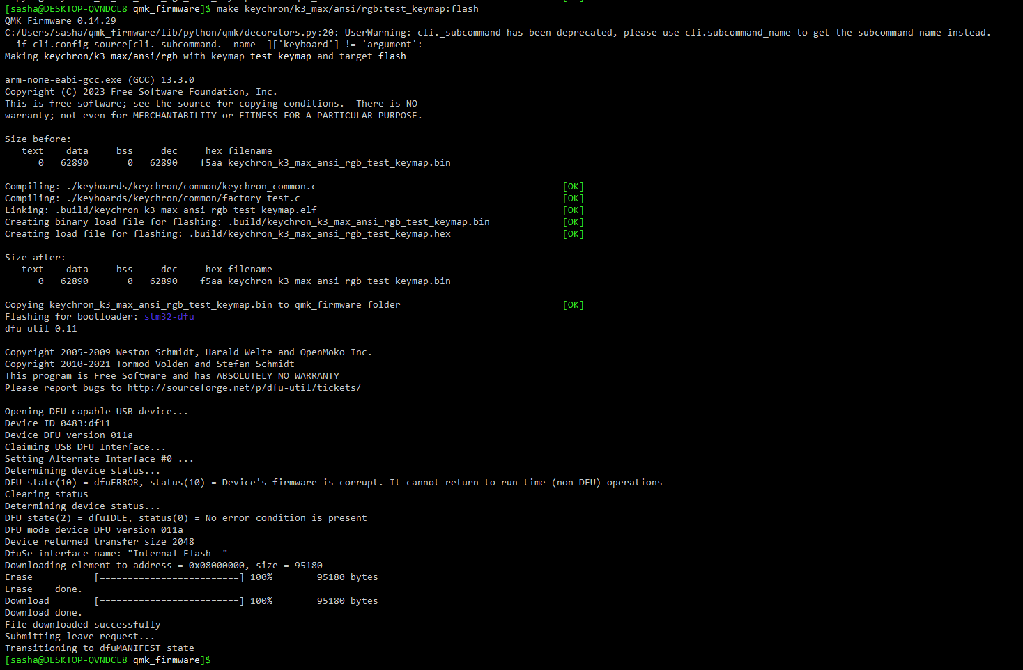

Загрузка прошивки
  1. Переводим клавиатуру в режим прошивки firmware. Для этого переводим её в режим подключения по кабелю:
    - отсоединяем кабель, если подключен
    - зажимаем клавишу ESC
    - не отпуская ESC, подключаем кабель
    - ждем пару секунд и отпускаем ESC

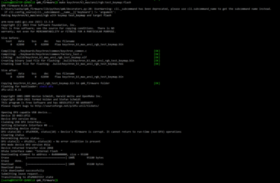

  2. Выполняем команду
    Код: Выделить всё
    make keychron/k3_max/ansi/rgb:[my_keymap]:flash
    , где [my_keymap] используемая раскладка.
    Вывод команды должен быть похож на этот:
  3. После успешной прошивки клавиатура сразу готова к использованию.

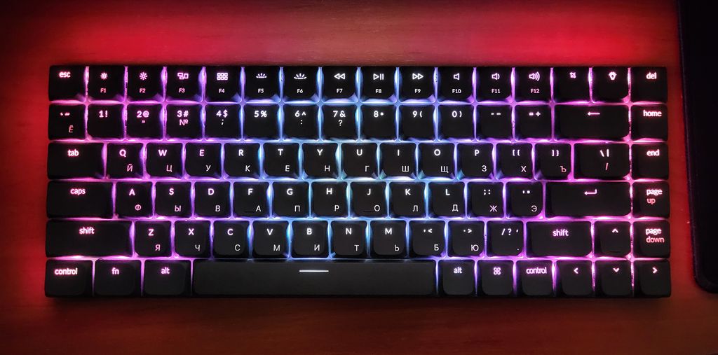

Ну вот, совсем другой коленкор:
Полная гамма цветов и офигенная яркость.
Но батарею жрет не милосердно, хватит максимум часов на 12.
Да и проблему подсветки символов русской раскладки это не решило. Они конечно светятся, но сильно слабее, а постоянно на максимуме яркости держать клавиатуру я не собираюсь.

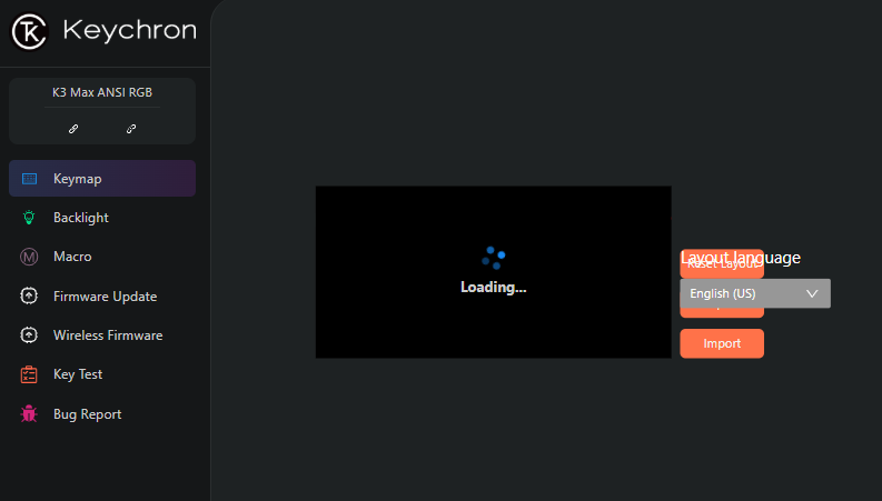

Зашел я как-то на WEB-ланчер Кейхрона, а там вот:
Не работает, сломан.
Собственно, это и есть главный недостаток WEB-лачеров перед десктоп-приложением.
Вам приспичило что-нибудь настроить, идете туда, а там ничего не работает по независящим от вас причинам.
Но в данном случае у нас QMK-совместимая клавиатура, а это значит, что и без WEB-ланчера всё можно настроить.
Вот по этому, если какой-либо производитель предлагает веб-ланчер для НЕ QMK совместимой клавиатуры, то нужно слать такого производителя куда подальше, потому что со 100% вероятностью веб-сервис этого производителя рано или поздно перестанет работать и ваше устройство станет неполноценным инвалидом. Учитывайте это при покупке.
Ко всему вышесказанному нужно также добавить, что при работе над прошивкой устройства, от ланчера нужно уходить обязательно, потому как устанете настраивать девайс после каждой перепрошивки.

Делаем макрос
Как было указано выше, мне нужен макрос на клавишу print screen, который будет вызывать Win+Shift+S.
Для реализации задуманного нужно объявить список кастомных кодов клавиш.
  1. Открываем файл раскладки
    qmk_firmware/keyboards/keychron/k3_max/ansi/rgb/keymaps/[ваш кеймап]/keymap.c
    и находим там строчку
    Код: Выделить всё
    const uint16_t PROGMEM keymaps[][MATRIX_ROWS][MATRIX_COLS]
    Над ней прописываем следующий код:
    Код: Выделить всё
    enum custom_keycodes {
       WIN_PSCR = SAFE_RANGE,
       //KEY_CODE_2,
       //KEY_CODE_3
    Это список наших кастомных кейкодов для макросов. Первому в списке кейкоду, который назовем WIN_PSCR, присвоен начальный номер из безопасного диапазона SAFE_RANGE. Это необходимо, чтобы предотвратить пересечение и путаницу с кодами клавиш уже используемых в раскладке клавиатуры. Для последующих кейкодов в списке это не требуется.
  2. Размещаем новый кейкод в раскладке в нужном слое и месте.
  3. Под списком кастомных кейкодов добавляем пользовательскую функцию обработки событий клавиш:
    Код: Выделить всё
    bool process_record_user(uint16_t keycode, keyrecord_t *record) {
       switch (keycode) {
          case WIN_PSCR: // макрос Win+Shift+S
             if(record->event.pressed){
                register_code(KC_LGUI);
                register_code(KC_LSFT);
                register_code(KC_S);
                unregister_code(KC_S);
                unregister_code(KC_LSFT);
                unregister_code(KC_LGUI);
             return false; // Пропустить всю дальнейшую обработку кейкода
          case FOO:
             if (record->event.pressed) {
                // Делаем что-нибудь, когда клавиша нажата
             } else {
                // Делаем что-нибудь, когда клавиша отпущена
             return true; // Продолжить обработку событий кейкода
          default:
            return true; // Обрабатывать все прочие кейкоды как обычно
    В ней добавлен блок
    Код: Выделить всё
    case WIN_PSCR:
    который отвечает за обработку нашего нового кастомного кейкода WIN_PSCR.
    При нажатии клавиши, для которой мы определили псевдоним WIN_PSCR, в этой части кода будет выполнен алгоритм, реализующий макрос Win+Shift+S: последовательное нажатие(register_code) клавиш с соответствующими псевдонимами и последовательное их отпускание (unregister_code) в обратном порядке.
После всех изменений сохраняем файлы, компилируем и заливаем прошивку.

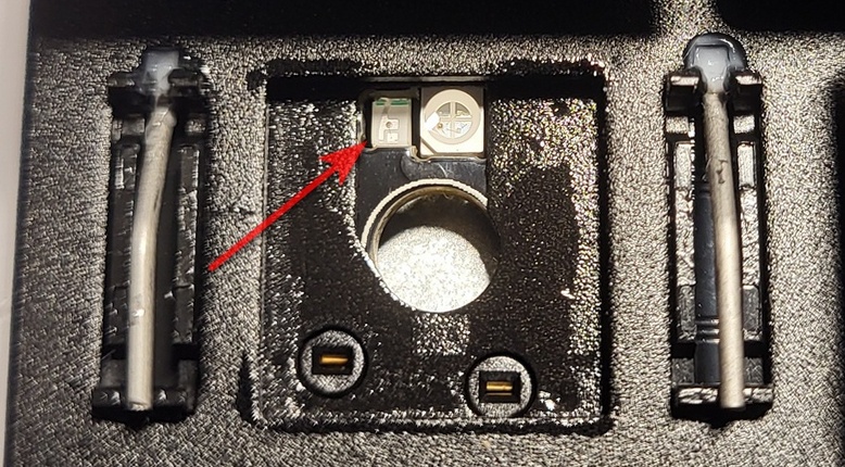

  • Дурацкий индикатор CAPSLOCK в виде отдельного тухлого мелкого красного светодиода, который стал особенно плохо заметен на фоне RGB светодиода после увеличения яркости. С одной стороны, светодиод этот там не просто так. Он нужен для совместимости с QMK. Другое дело, что программисты Кейхрона тупо поленились реализовать капслок на RGB.

Установка среды разработки NetBeans IDE и создание проекта

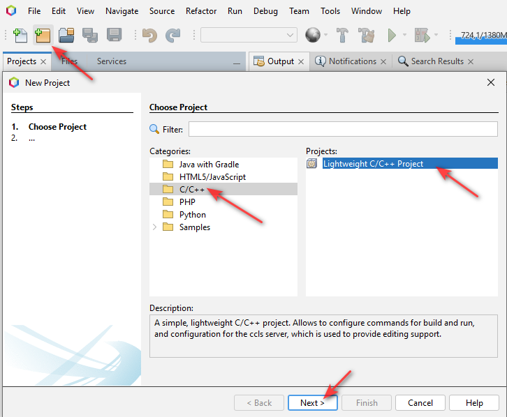

alex83 » 15 июл 2025, 18:10

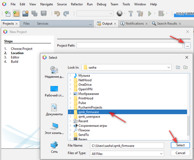

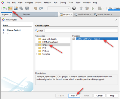

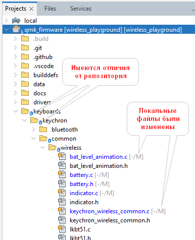

Раз уж решено серьёзно залезть в код, то для продолжения крайне желательно установить среду разработки, чтобы с одной стороны была возможность наглядно отслеживать вносимые изменения в сравнении с репозиторием Keychron, а с другой нивелировать вероятность накосячить.
  1. Качаем и устанавливаем NetBeans IDE.
  2. Создаем и настраиваем новый проект:
  3. Выбираем папку нашего локального репозитория:
  4. Далее нажимаем Finish, т.к. остальные пункты настройки не требуются.
  5. В результате на вкладке Projects появится новый С-проект.

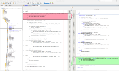

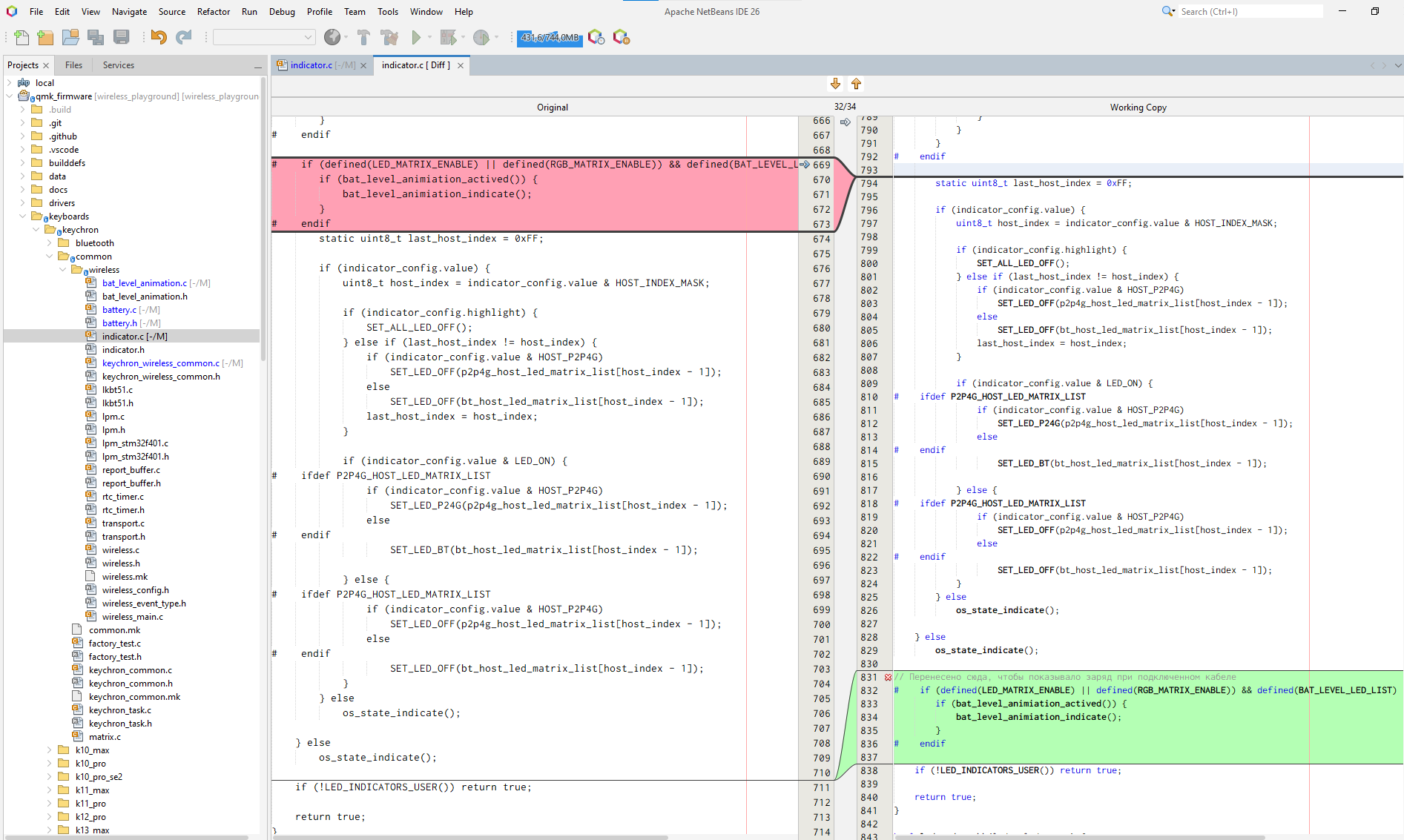

    Если ранее в какие-либо файлы были внесены изменения, то они будут подсвечены синим, а папки по пути к этим файлам будут иметь синие значки.
    В самих же измененных файлах на полях слева и у полосы прокрутки справа будут цветные области, указывающие на места отличий в коде:
    • красные - код удален
    • синие - код изменен
    • зеленые - код добавлен
    Если кликнуть ПКМ на цветной области слева, то появится меню дополнительных действий: перемещения по местам с отличиями, восстановления исходного кода к текущем месте и просмотр сравнения с исходным кодом из репозитория keychron.

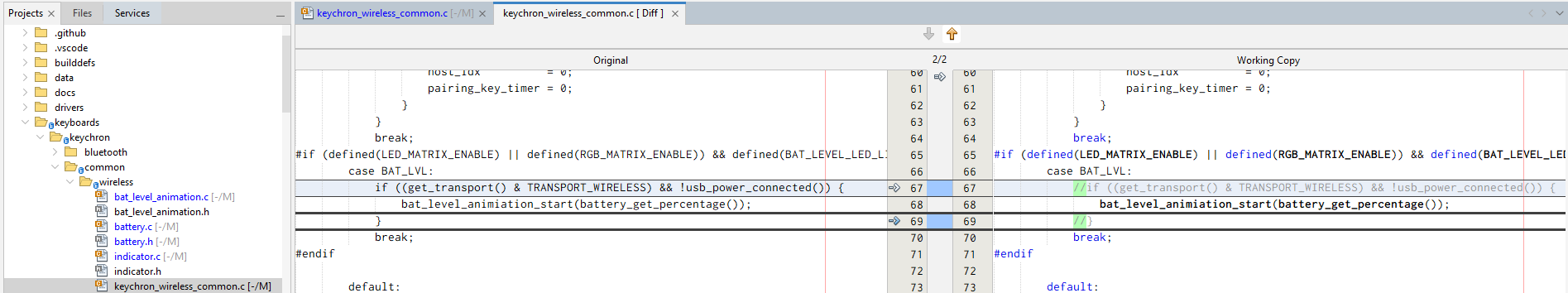

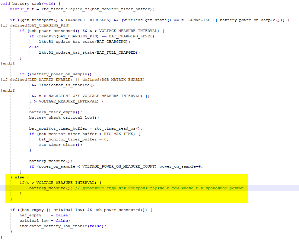

Делаем работу индикатора заряда (Fn+B) в любом режиме

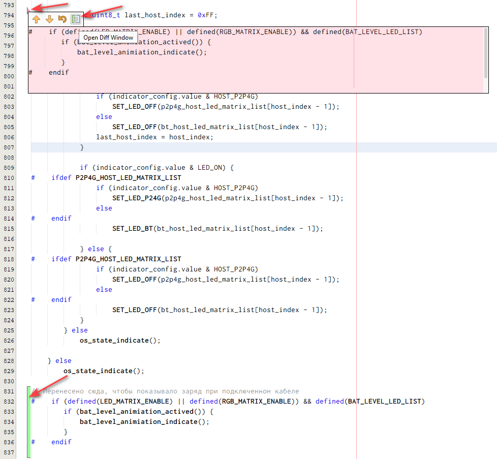

alex83 » 16 июл 2025, 22:09

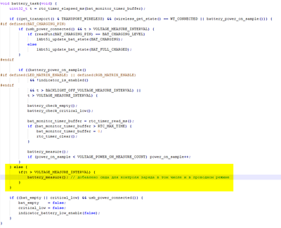

В оригинальной прошивке индикатор заряда (Fn+B) работает только в беспроводном режиме. Исправим это недоразумение. Это единственное, что можно сделать довольно быстро и просто без какого-либо серьёзного изменения и дополнения кода.
  1. Открываем файл
    \qmk_firmware\keyboards\keychron\common\wireless\keychron_wireless_common.c
    и комментируем в нем пару строчек:
  2. Открываем файл
    \qmk_firmware\keyboards\keychron\common\wireless\indicator.c
    И перемещаем указанный блок(красный) на новое место(зеленый):
  3. Открываем файл
    \qmk_firmware\keyboards\keychron\common\wireless\battery.c
    Находим функцию battery_task() и добавляем в неё следующий код. Он необходим для того, чтобы измерение напряжения осуществлялось в том числе и в проводном режиме.
    Код: Выделить всё
     else {
            if(t > VOLTAGE_MEASURE_INTERVAL) {
                battery_measure();
  4. Сохраняем, компилируем, заливаем, проверяем.

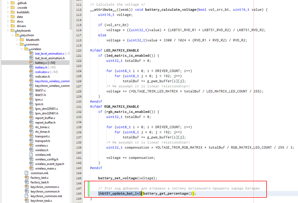

Передача в систему правильного процента заряда АКБ
alex83 » 31 июл 2025, 15:46
Нетрудно заметить разницу, когда при нажатии комбинации клавиш FN+B показывается вполне адекватный процент заряда, в то время как в винде при этом отображаются какие-то непонятные попугаи. Разница очень велика. Актуальный заряд 30%, а винда при этом уже задалбыват сообщениями о том, что осталось 5%.
Разберемся, как вычисляется процент заряда и как он передается в систему.
Откроем файл \qmk_firmware\keyboards\keychron\common\wireless\battery.c.
За расчет напряжения АКБ отвечает функция battery_calculate_voltage().
За измерение напряжения отвечает чип беспроводного модуля LKBT51. Именно в нем есть АЦП и делитель напряжения, с которого АЦП снимает показания и результат направляет в выше упомянутую функцию (см. \qmk_firmware\keyboards\keychron\common\wireless\lkbt51.c), где путем вычислений с использованием разных констант и коэффициентов попугаи АЦП превращаются в напряжение.
Всё начинается с запроса к LKBT51 на измерение напряжения в функции battery_measure(), которая периодически вызывается внутри battery_task(). Получив такой запрос, LKBT51 передает измеренное значение в battery_calculate_voltage().
За расчет процента заряда отвечает функция battery_get_percentage(), которая используя вышеупомянутые константы файла конфигурации EMPTY_VOLTAGE_VALUE / SHUTDOWN_VOLTAGE_VALUE, рассчитывает актуальный процент заряда.
Но проблема в том, что все эти функции производят расчеты исключительно для внутренних нужд устройства и полученные результаты никак не передаются в систему.
А что же тогда передается в систему? По всей видимости передачей процента заряда АКБ в систему занимается непосредственно LKBT51 и передает туда что-то не понятное, т.е. некий процент заряда, рассчитанный по совершенно другому алгоритму, отличному от того, что используются в ПО девайса и сильно оторванным от реальности.
Данную ситуацию можно попытаться исправить.
В файле \qmk_firmware\keyboards\keychron\common\wireless\lkbt51.c есть функция lkbt51_update_bat_lvl(), которая отвечает за передачу в систему процента заряда батареи. Если вызывать эту функцию принудительно и сообщать в неё верно рассчитанный процент заряда, то это может решить проблему.
Находим в файле battery.c функцию battery_calculate_voltage() и добавляем в неё следующий код:
Код: Выделить всё
lkbt51_update_bat_lvl(battery_get_percentage());
К сожалению, данное решение костыльное, потому как LKBT51 по прежнему периодически будет отправлять в винду неверный процент и генерировать сообщения, но теперь в большинстве случаев там будет актуальное значение. Возможно, LKBT51 нужно как-то дополнительно сконфигурировать.
Если открыть файл \qmk_firmware\keyboards\keychron\common\wireless\lkbt51.h, то там есть структура battery_param_t с параметрами аналогичными параметрам конфигурации устройства по части батареи, что намекает на возможность такой конфигурации. Однако, данная структура нигде не используется и как её применить не совсем непонятно, т.к. какая-либо документация на этот LKBT51 не доступна.

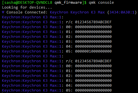

Отладка
alex83 » 25 авг 2025, 10:39
Поскольку дальнейшие доработки ПО будут становится сложнее, то имеет смысл рассмотреть доступные способы отладки.
Для возможности отладки необходимо выполнить некоторые настройки и правку кода, после чего перекомпилировать прошивку. Итак, приступим:
  1. Открываем файл \qmk_firmware\keyboards\keychron\k3_max\ansi\rgb\keymaps\[ваш кеймап]\rules.mk и добавляем в него запись
    Код: Выделить всё
    CONSOLE_ENABLE = yes
    Тут есть один нюанс. Если далее, при компиляции прошивки возникнет ошибка "There are not enough available endpoints to support all functions.", то это означает, что не хватает конечных точек USB и нужно чем-то пожертвовать.
    USB-конечные точки (endpoints) — это буферы данных, используемые для однонаправленной передачи данных между хостом и USB-устройством, причем каждая точка предназначена либо для отправки данных (OUT), либо для приема данных (IN). Всего на устройстве может быть до 32 таких конечных точек.
    Чтобы избежать этих проблем, для данной клавиатуры я рекомендую сразу прописать в файл следующее содержимое, а после отладки вернуть то, которое там было или установить необходимую конфигурацию.
    Код: Выделить всё
    VIA_ENABLE = yes
    SEND_STRING_ENABLE = yes
    EXTRAKEY_ENABLE = no
    NKRO_ENABLE = no
    MOUSEKEY_ENABLE = no
    MIDI_ENABLE = no
    RAW_ENABLE = no
    VIRTSER_ENABLE = no
  2. Открываем файл keymap.c и добавляем в него следующий код.
    В начале файла подключаем заголовочный файл функций форматирования и вывода строки:
    Код: Выделить всё
    #include "print.h"
    После кода таблицы keymap добавляем функцию:
    Код: Выделить всё
    void keyboard_post_init_user(void) {
      // Customise these values to desired behaviour
      debug_enable=true;
      debug_matrix=true;
      //debug_keyboard=true;
      //debug_mouse=true;
    При желании назначьте в кеймап клавишу DB_TOGG для оперативного управления состоянием режима отладки.
  3. В необходимых местах кода вставляем блоки следующего вида, чтобы выводить в консоль какие-либо необходимые данные для отладки. См. примеры здесь.
    Код: Выделить всё
    #ifdef CONSOLE_ENABLE
        uprintf("KL: kc: 0x%04X, col: %2u, row: %2u, pressed: %u, time: %5u, int: %u, count: %u\n", keycode, record->event.key.col, record->event.key.row, record->event.pressed, record->event.time, record->tap.interrupted, record->tap.count);
    #endif
  4. Компилируем новую прошивку и прошиваем.
  5. Подключаем клавиатуру кабелем. В QMK MSYS вводим команду qmk console.
    В результате клавиатура должна быть обнаружена и подключена. Если после нажать какую-либо клавишу, то должен появится некоторый отладочный вывод, который предусмотрен в исходном ПО.
