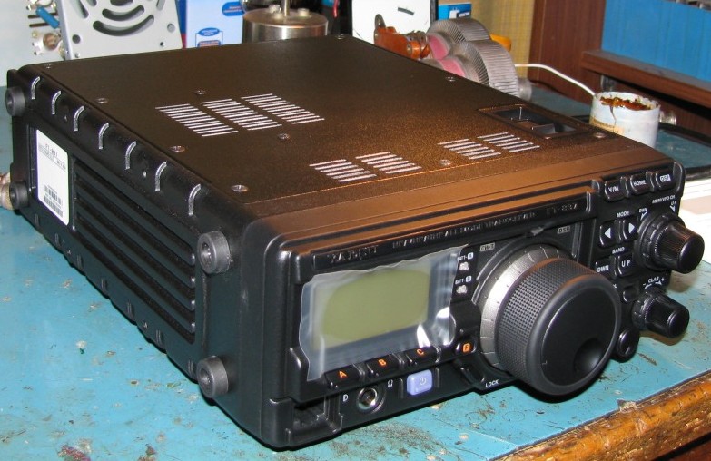

Недавно я познакомился с аппаратом Yaesu FT-897D.
Этот аппарат был выбран для экспедиций и работы на даче. Выбирал я довольно долго, но альтернативы так и не нашёл. Хотелось чтобы в аппарате были КВ и УКВ диапазоны, как в Icom IC-706MK2G, который у меня был ранее.
В IC-706MK2G мне кое-что не нравилось. С полноразмерными антеннами на диапазоны 40 и 80 метров иногда прослушивались вещательные станции там, где их быть не должно (и не слышно на FT-817ND), как на 40, так и на 20 метровом диапазоне. Включение аттенюатора немного помогало. И ещё меня не устраивал сильный нагрев корпуса и большой потребляемый ток, а при питании от аккумулятора каждые 100мА на счету. IC-706MK2 нагревался поменьше, но видимо в основном за счет другой настройки включения вентилятора, потребление у него было тоже довольно приличное.
После первого включения заметил, что трансивер практически совсем не нагревается в режиме приёма, что меня весьма порадовало. На первый взгляд ненужная функция изменения цвета подсветки дисплея оказалась весьма приятной, всегда можно подобрать цвет под разные условия освещения. Вот только дисплей на Icom был побольше, впрочем это не страшно, информация читается вполне нормально.
Подавление шумов системой DSP мне больше понравилось, чем в 706-м. Искажения сигнала на слух не так заметны и есть возможность регулировать полосу пропускания, а вот нотч-фильтр в Icom давил несущие более эффективно.
Динамик в трансивере не особенно выдающийся, в наушниках эфир звучит приятнее. Интермодуляционных помех от вещательных станций в пределах любительских диапазонов пока услышать не удалось даже на треугольник 160 м диапазона, аттенюатор при этом был выключен, это весьма приятно.
Я ещё совсем немного работал на этом аппарате, в основном пока слушал эфир, надо бы сообразить какой нибудь антенный тюнер (антенны у меня не идеальные).
За время беседы на круглом столе трансивер почти не нагрелся, а 706-й за это время был бы уже очень горячим. Отчасти по этой причине я отказался от идеи приобрести Icom IC-7000, хотя в остальном этот аппарат просто отличный, судя по мнениям владельцев на форумах, но и цена у него намного больше.
В целом трансивером я доволен, посмотрим как он покажет себя в условиях активной работы.

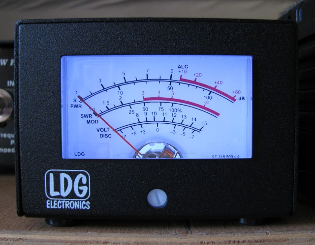

Подключил к трансиверу FT-897 приборчик LDG FT-Meter. Оказалось что это очень полезная опция. Подсветка весьма приятная, хотя я предпочёл бы янтарно-жёлтую, а сам так красиво я скорее всего не сделал бы. Стрелочный прибор делает работу в зфире более приятной и рапорта теперь можно давать поточнее, ведь на дисплее трансивера индикатор довольно приблизительный.

Похоже мне с аппаратом малость не повезло. "Цифровой" транзистор Q3020 DTA113ZK вышел из строя - стал "протекать". В результате на шине HF TX 13.8V оставалось напряжение около 5.5V и реле переключающие диапазонные фильтры после включения на передачу "залипали" - пропадал приём. К тому же цепь управления реле 50 MHz диапазона несколько отличается от схемы из Service Manual и дефект транзистора Q3020 приводил к отсутствию сигнала на антенне в режиме передачи на всех КВ диапазонах кроме 50 MHz.
Транзистор я поменял, сразу всё заработало, но через пару дней сигнал на выходе снова пропал. С Q3020 всё в порядке, по приёму тоже работает нормально, оконечный каскад PA явно работает, ток покоя в норме, а на выходе сигнала нет и даже на дисплее в режиме индикации ALC ничего нет. Да, надо копать дальше...
