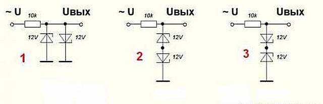

Какая схема обеспечит ограничение по амплитуде
Опрос - Какая схема обеспечит ограничение по амплитуде (см. схему и условие):
только 1
только 2 и 3
никакая
все
alex83 » 12 янв 2022, 00:31
На вход подано синусоидальное напряжение амплитудой 50 вольт, какая схема обеспечит симметричное двухстороннее ограничение по амплитуде приблизительно 12,7 вольт:
