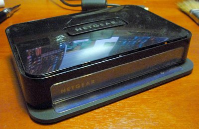

Пока Keenetic Giga на прогоне, ещё один пОциент-старичок.

Был приобретен в 2011г. в США. Долгое время не использовался, а теперь не работает. В технике всегда так: если долго не пользуешься, то там обязательно что-нибудь закисает, ржавеет и не работает.
Но, боюсь, этот девайс мне не по зубам. Да...
А всё потому, что я даже не могу понять, неисправен он или нет. :facepalmm:
С одной стороны, он нормально включается, показывает свою мордочку на экране ТВ с сообщением о готовности к коннекту и соответствующим образом индицирует светодиодом. Более того, он без проблем меняет язык интерфейса и успешно осуществляет фактори-ресет.

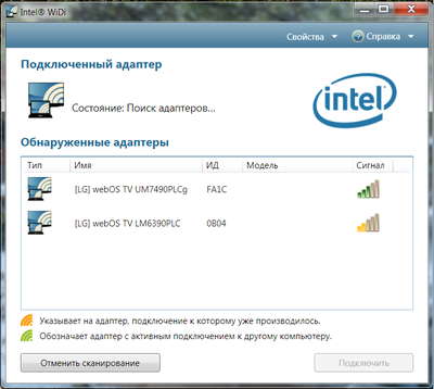

С другой же стороны, он совершенно не видится приложением, через которое должен осуществляться коннект к нему. При этом приложение это совершенно спокойно видит все соседские ТВ, поддерживающие данную технологию и предлагает к ним подключится. И даже подключается, показывая на экране соседа окно с секурити-пассворд. Это я определил по тому, что после попытки подключения соседский ТВ на некоторое время пропадает из видимости. Видимо, сосед пугается окна с пассвордом и перезагружает ТВ. Так можно докучать злым соседям. :blush:
Для работы этой устаревшей технологии требуется определенный конфиг системы. Моя система ему соответствует, всё ок. Более того, когда-то на ней данный девайс успешно эксплуатировался. Конечно, с тех пор обновились и драйвера и ПО, которое сейчас стоит самой последней версии, но тем не менее, соседские-то ТВ оно видит. :unknw:

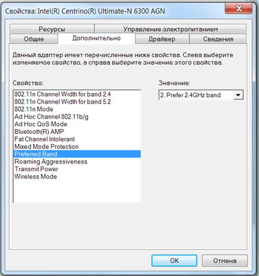

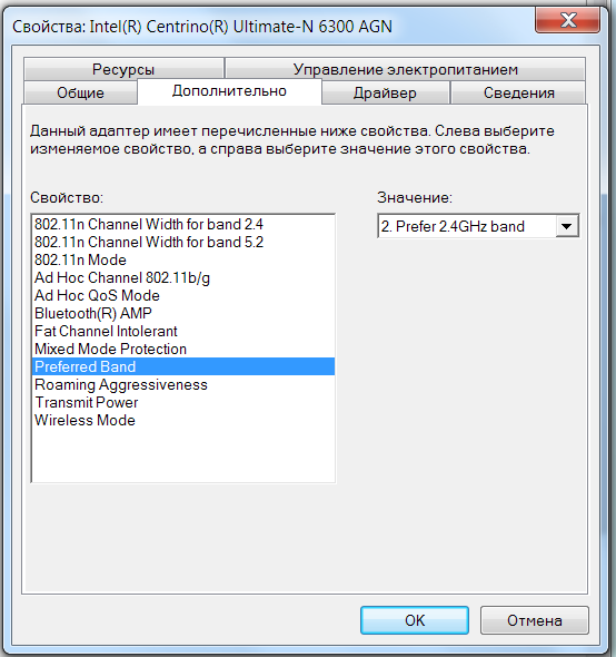

4. Пробовал крутить настройки беспроводного адаптера. В частности выставил предпочтительный диапазон 2.4, т.к. об этом вроде упоминается в инструкции по эксплуатации.

Телики ловит, а поциента нет.

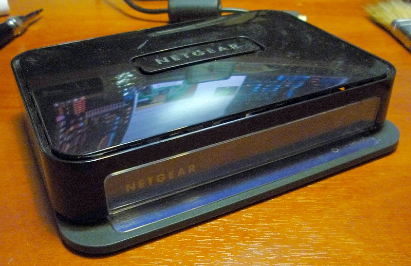

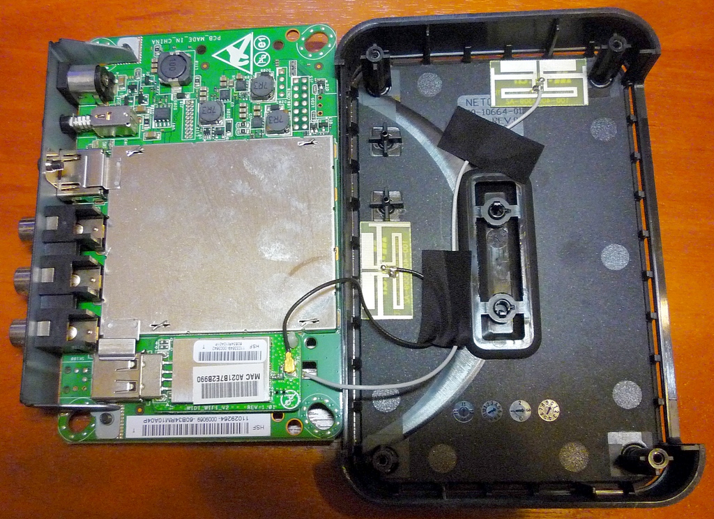

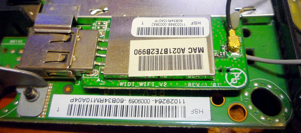

Вскрыл...
Сделано на вид очень какчественно.
Ни одного электролита! Ни одного, Карл! Безэлектролитные технологии! Ну нечему ломаться, нечего менять! Последней надежды лишают, с.ки! Говнище...
Что интересно, WiFi адаптер не распаян, а воткнут в USB-разъем. На спичках явно не экономили. Всё же какая-никакая ремонтопригодность.

Но вся компьютерная часть у него работает без каких-либо видимых нареканий. Проблема в связи, а значит мог выйти из строя или заглючить его Wifi-адаптер, который тоже не холодный, а раз уж он там в виде отдельного USB-свистка, то грех его не оттестить.

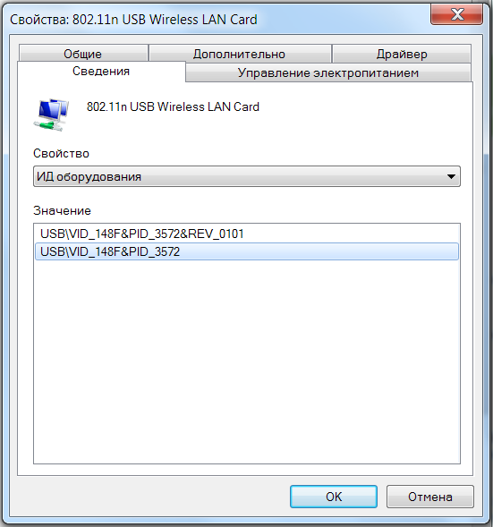

Вытащил свисток и воткнул в комп.
Адаптер определился как Ralink RT3572.
И я должен сказать, что он прекрасно работает. Интернет с ним просто летает!
Может проблема в интерфейсе между адаптером и системой?
Добавлено спустя 15 минут 4 секунды:
Включил девайс без Wifi-модуля. И увидел на экране ТВ сообщение о проблеме загрузки.
Значит система таки адаптер видит и общается с ним.

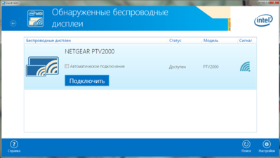

NETGEAR PTV2000 определился

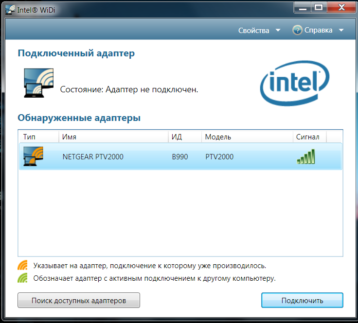

Поставил это дело, драйвер обновился и всё заработало c последней пидарской версией Intel WiDi.
Уже после я нашел вот эту драйверопомойку, на которой многие драйвера снабжены подробной информацией. Там я и подобрал последнюю версию Intel PROSet, в которой упоминается мой WiFi-адаптер и без проблем накатил её на 18.40.4. Но поскольку она тоже с драйвером 15.17.0.1, то можно было ставить сразу её.
Подведем итоги.

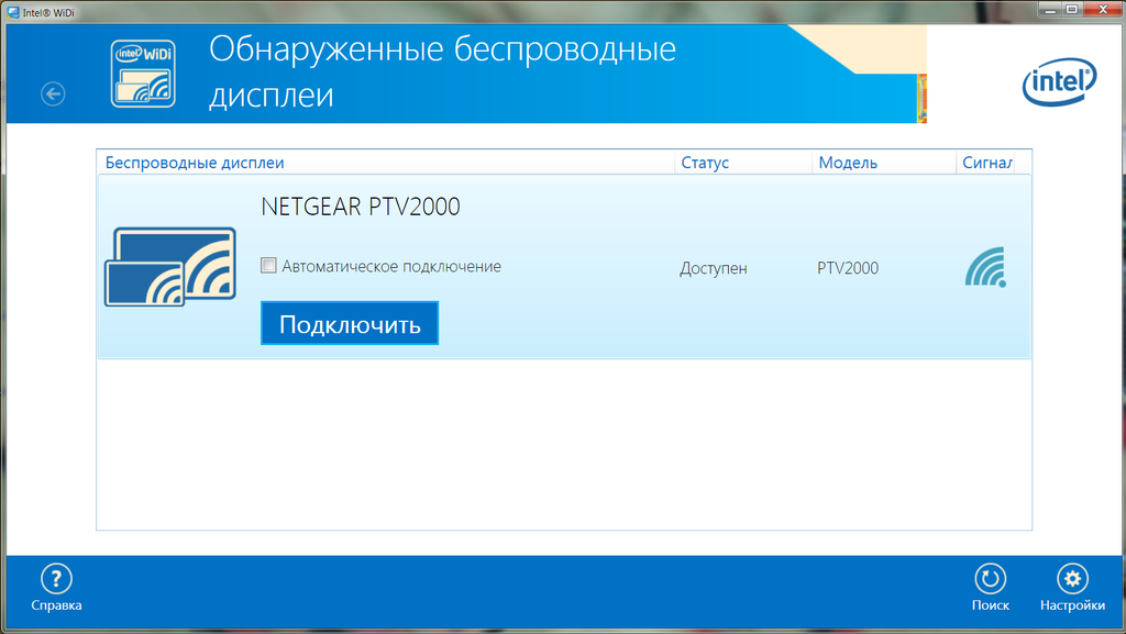

Для успешного определения NETGEAR PTV2000 под Win7 нужно:
  1. Снести весь старый интеловский WiFi софт (PROSet, WiDi, My WiFi, My WiFi Dashboard, всю эту шляпу).
  2. Найти и установить пакет Intel PROSet с самой последней версией драйвера вашего адаптера. Пакет должен быть именно с драйвером, т.е. после его установки версия драйвера должна апгрейдиться. При установке должен быть обязательно выбран пункт My WiFi. После установки обязательно перезагрузится и больше никаких обновлений Intel PROSet не ставить (это важно).

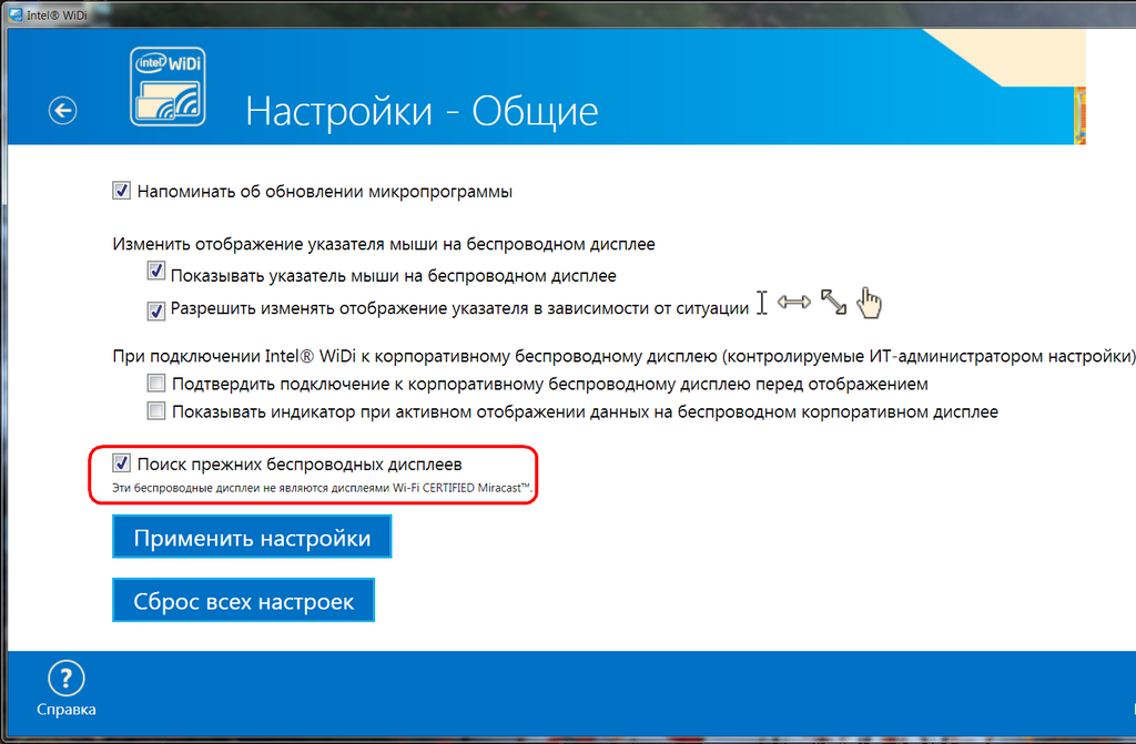

  3. Установить последний Intel WiDi. Мне удалось найти самый свежий 4.2.29.0. Перезагрузится. Запускать не сразу после загрузки, а подождать несколько минут, чтобы запустились все службы и прочая шляпа. После запуска первым делом в настройки и поставить галочку "Поиск прежних беспроводных дисплеев". Если обновили firmware или после обновления firmware сделали фактори-ресет, то опять таки в настройки и на кнопочку "Сброс всех настроек".
