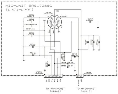

к FT-950. Схему подключения хочу опробовать общеизвестную:
Заодно вывести и кнопку PTT. Есть ли какие-нибудь подводные камни для такого подключения (экранировка кабеля, настройка эквалайзера на трансивере и т.п.)?

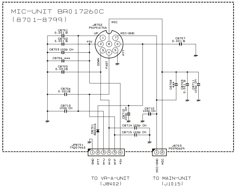

rn1nhf:Схему подключения хочу опробовать общеизвестную:
Эту схему я видел и с ней проблем быть не должно. При использовании не очень хорошо согласованных антенн на корпусе трансивера может появляться ВЧ наводка, иногда довольно значительная. В таких случаях наверняка придётся "воевать" с высокочастотной наводкой на микрофонный вход. Тогда могут оказаться полезными ферритовые помехозащитные фильтры, одетые на кабель, а также микрофонный кабель в двойном экране. Если посмотреть на схему FT-950, на микрофонном разъёме можно увидеть две земли, микрофонную и просто общий корпусной провод.
Микрофонная земля изолирована от корпуса и соединяется с общим проводом непосредственно на входе микрофонного усилителя с целью минимизации наводок. Возможно в некоторых случаях положительный эффект может дать второй (внешний) экран кабеля, подключенный к общему проводу аппарата (5-я "нога" разъёма). Тут надо поэкспериментировать.
Оптимальные настройки эквалайзера могут сильно зависеть от экземпляра электретного микрофона. Можно при настройке использовать для начала самопрослушивание (кнопка "moni").
Есть мнение, что трансиверы Yaesu "любят" динамические микрофоны, а Icom - электретные. Но ведь работают люди на Yaesu с электретниками и ничего страшного не происходит. И сигналы у них звучат вполне нормально.

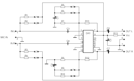

В продолжении темы: Вчера собрал микрофонный усилитель для гарнитуры по следующей схеме:
Используется только один канал. Для чистоты эксперимента питание от отдельного источника 9В (Крона). Сам по себе микрофонный усилитель работает замечательно: при подключении на выход МУ наушников в режиме самоконтроля звук чистый без искажений.
Подключил выход МУ к трансиверу. При работе мощностью 5 Вт на антенную нагрузку при само-прослушивании тоже всё в порядке.
Сегодня на выезде попробовал работать с этой гарнитурой на передачу. Даже при мощности 5 Вт. идет перевозбуждение по микрофону. Работать невозможно. :( Сдаётся, что для использования электретного микрофона от такого рода гарнитуры микрофонный усилитель надо размещать в непосредственной близости от микрофона, иначе тонкие шнуры гарнитуры с плохой экранировкой собирают на себя всё, что только можно...

Усилитель был собран именно по этой схеме 1:1? Там не видно ёмкостей по входу для борьбы с ВЧ наводками. Может быть в этом дело? Интересно, может ли иметь место наводка прямо на внутренний усилитель электретника? Может надо попробовать микрофон подобрать или к тому, который уже есть в гарнитуре, припаять SMD конденсатор прямо к его контактам?
Re: Компьютерная гарнитура для трансивера
rn1nhf » 27 фев 2011, 22:05
rn1neb:Усилитель был собран именно по этой схеме 1:1? Там не видно ёмкостей по входу для борьбы с ВЧ наводками. Может быть в этом дело? Интересно, может ли иметь место наводка прямо на внутренний усилитель электретника? Может надо попробовать микрофон подобрать или к тому, который уже есть в гарнитуре, припаять SMD конденсатор прямо к его контактам?
Мне кажется, наводка в первую очередь на провод от микрофона до усилителя.
МУ собран 1 в 1. Ёмкость нужна параллельно входу? Какой, примерно, номинал? Припаять конденсатор к микрофону тоже можно. Только вот стоит ли "овчинка" такого количества "плясок с бубном"?.. :?
rn1neb » 28 фев 2011, 00:41
rn1nhf:Только вот стоит ли "овчинка" такого количества "плясок с бубном"?.. :?
Если есть желание получить результат от пляски никуда не уйдёшь. Работают люди как-то с этими гарнитурами в эфире (и даже, говорят, в полевых условиях). Пожалуй, надо ещё попробовать с ёмкостями поэкспериментировать. Если первая нога микросхемы - вход, а вторая - общий провод, можно припаять SMD конденсатор примерно на 3300-4700 пф прямо к ножкам микросхемы (чтоб минимизировать влияние индуктивности выводов), а вдруг заработает? Не помешает дроссель на входе (последовательно с C3) включить, на 100-300 мкГн. Если есть возможность подлезть к выводам микрофона в гарнитуре, туда тоже припаять что-то вроде 1000-2200 пф (такое я в какой-то УКВ радиостанции видел).
А уж если из этой затеи ничего не выйдет, взять и заменить электретник в гарнитуре на ДЭМШ-1А. :o
Ну или с горя Heil заказать... :roll:

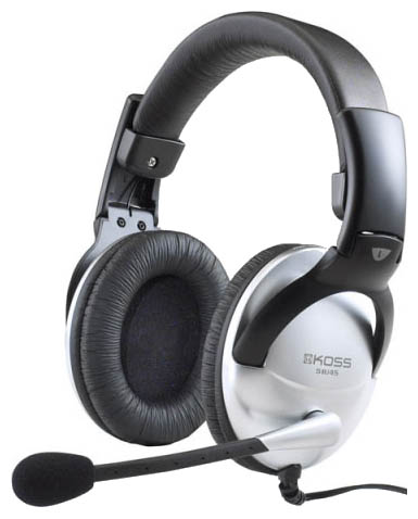

Со своим SDR трансивером ZS-1 в настоящее время использую "компьютерную" гарнитуру Koss SB45 (глас народа на эту тему можно найти на yandex market). Из всего, что есть в наших лавках решительно выбрал эту модель, так как качество изготовления заметно выше всяких прочих, а цена не очень высока.
Наушниковой частью вполне доволен, микрофон вроде нормальный и сигнал большинство хвалит (но как всегда находятся отдельные недовольные) и на голове сидит нормально. С подключением проблем нет, так как использую при работе встроенную в ноутбук звуковую карту.
