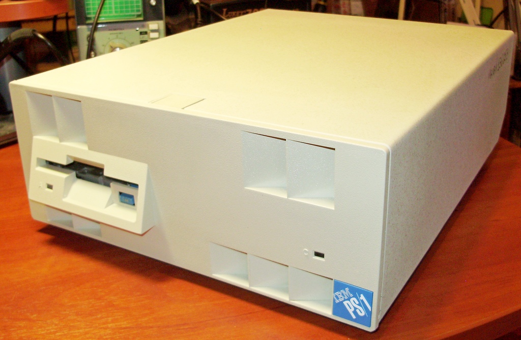

Попал в мои руки вот такой экземпляр:
Подробнее тут:
https://ru.wikipedia.org/wiki/IBM_PS/1

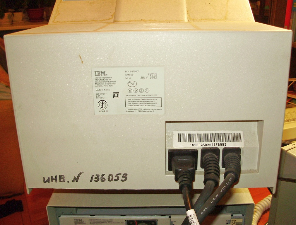

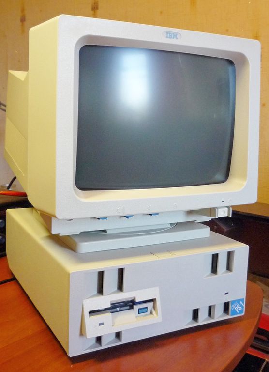

Модель 2121-682 1992г. выпуска в рабочем состоянии. Блок питания расположен внутри монитора, поэтому включается непосредственно монитор, соединенный двумя кабелями с системным блоком. Уже тогда, в начале 90-х, клаву и мышь можно было подключить через хорошо знакомый порт PS/2(mini-DIN), который получит широкое распространение лишь в начале 2000-х.

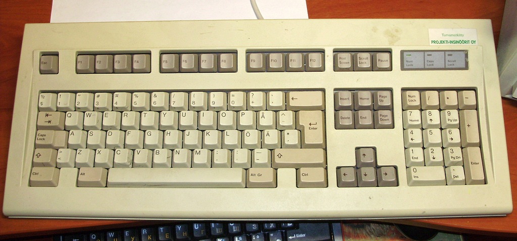

В комплекте с ним вот такая огромная тяжелая и дубовая клавиатура:
DOS в нем прошит в ПЗУ. А ещё там есть Нортон версии 3.0, винда(видимо 3.11), MS Works, редактор "Лексикон" и бог его знает что ещё. Времени как следует поиграться с ним у меня пока не было. А для начала неплохо бы его пропылесосить и отмыть.

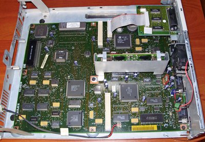

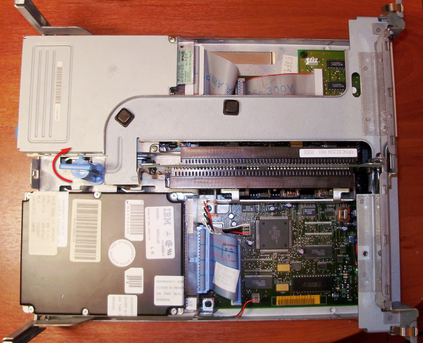

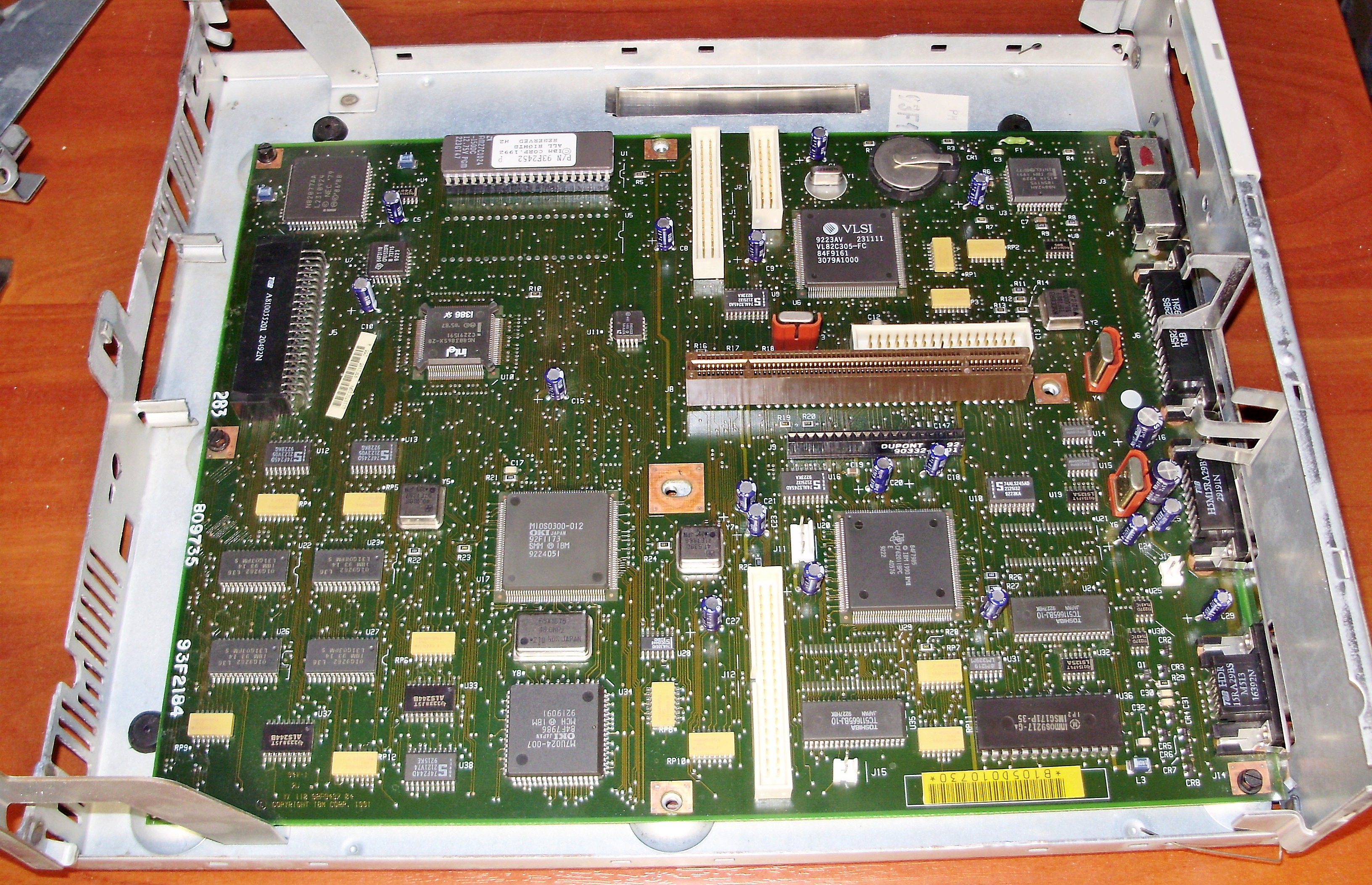

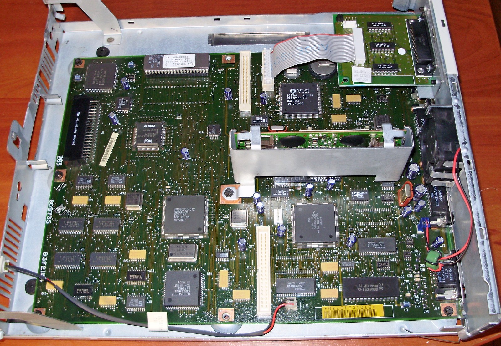

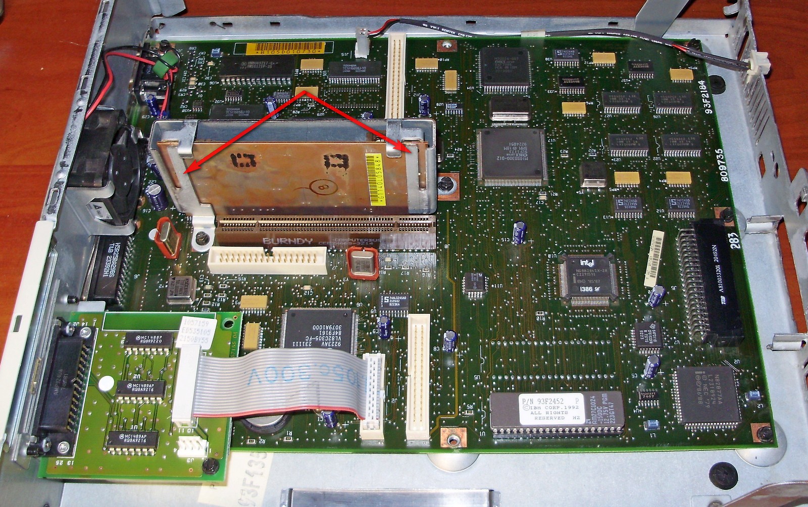

Системный блок был полностью разобран, почищен от пыли и получил новую батарейку CR2032. Корпус был отмыт от грязи и потеков кофе. А теперь настало время собрать всё обратно. Берем тяжелое стальное сварное шасси из толстого металла и начинаем. Вся конструкция собирается за 5 минут, всего несколько однотипных винтов.
(фото мат. платы можно рассмотреть детально, увеличив до оригинального размера)

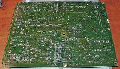

С обратной стороны мат. плата выглядит так:

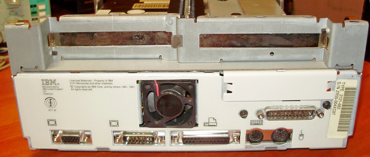

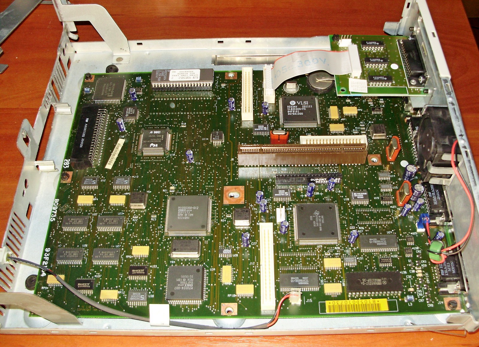

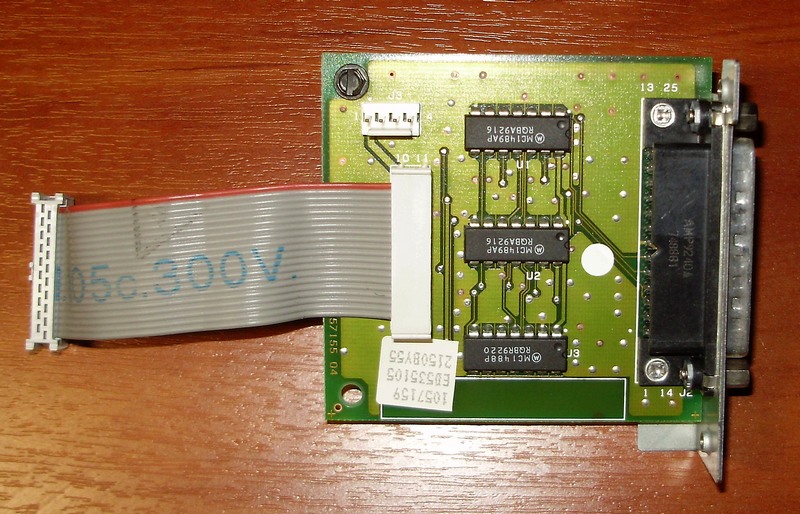

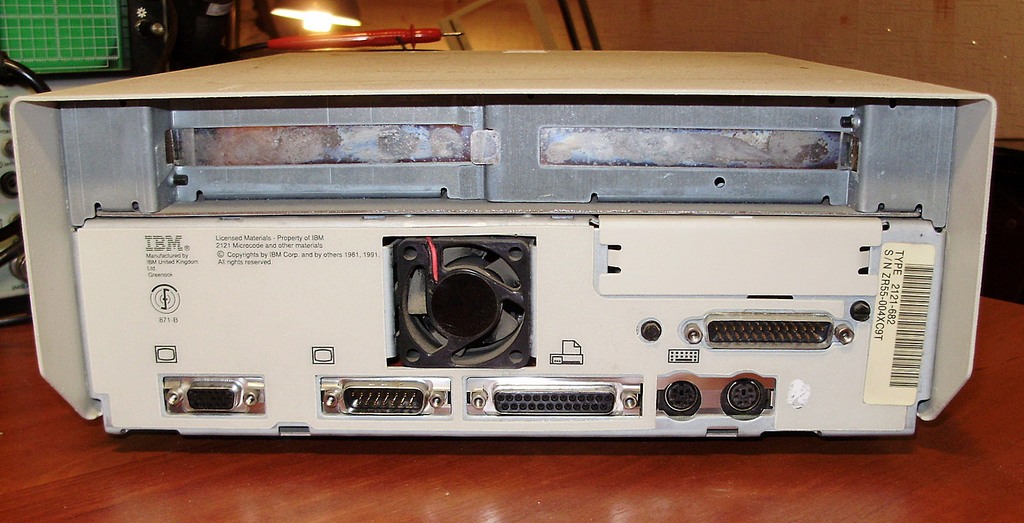

Сначала устанавливаем светодиод и вентилятор. Никаких винтов или саморезов. Просто устанавливаются в посадочные места. Затем адаптер порта модема:

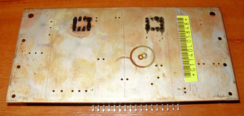

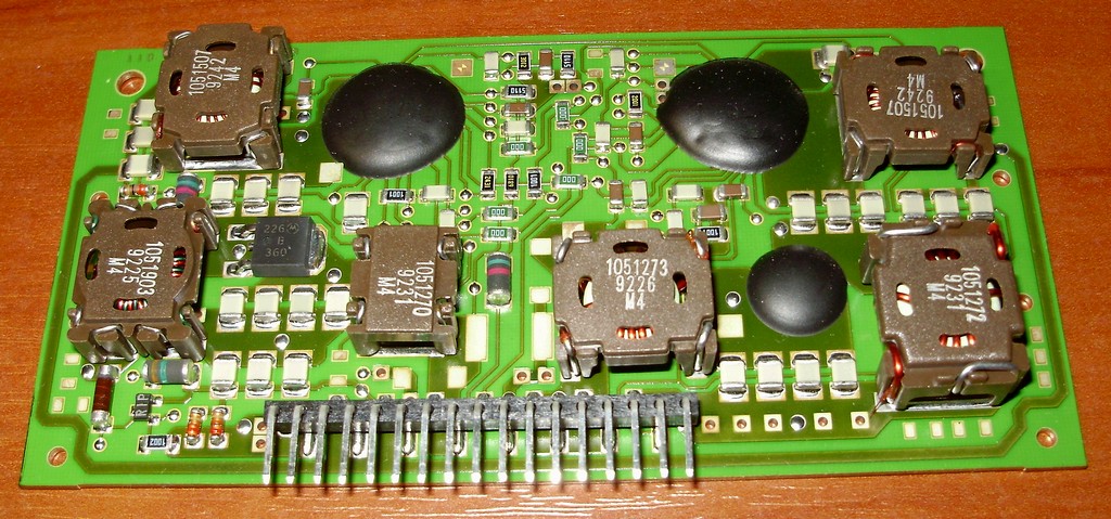

Модуль вторичного питания выполнен на медной пластине! Силовые ключи-микросборки имеют бескорпусное исполнение и залиты компаундом.
Перед установкой фиксирующей рамки необходимо немного подогнуть лепестки для жесткой фиксации платы.

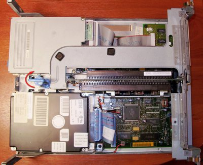

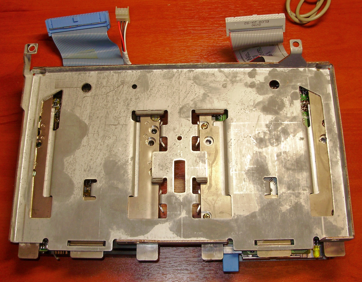

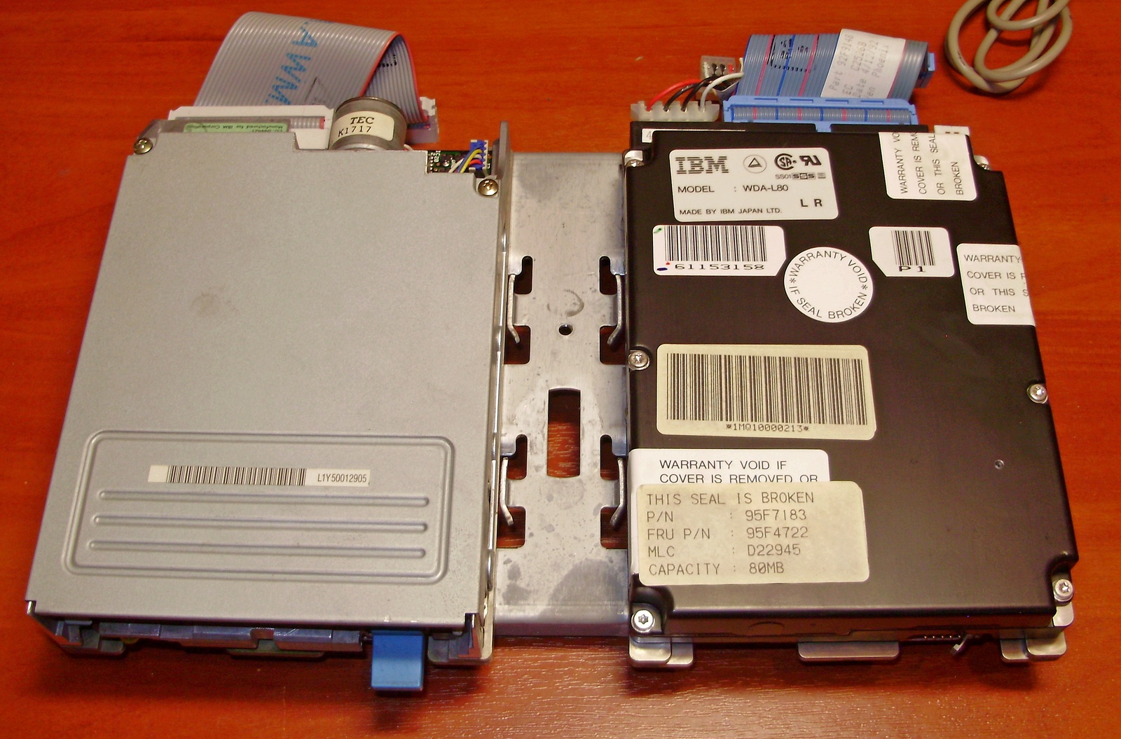

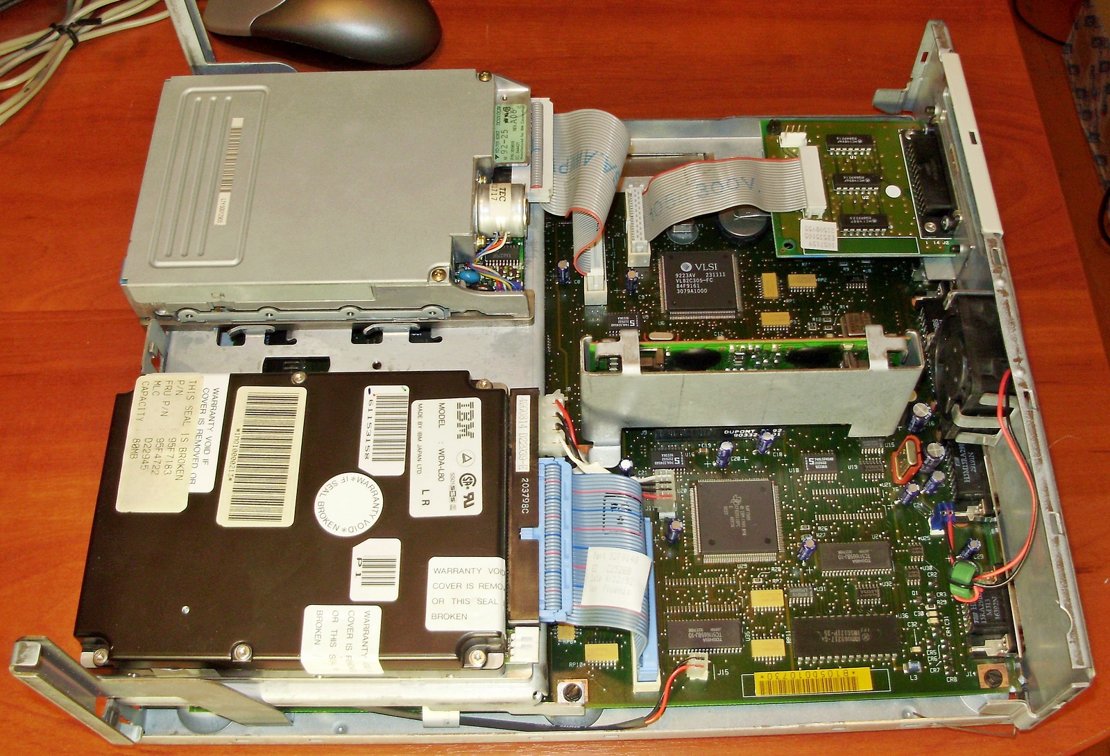

Устанавливаем блок НГМД и НЖМД:
Конструкция у него очень основательная.

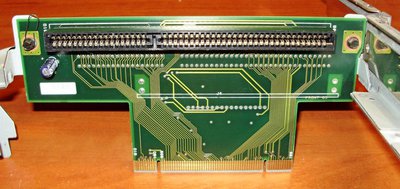

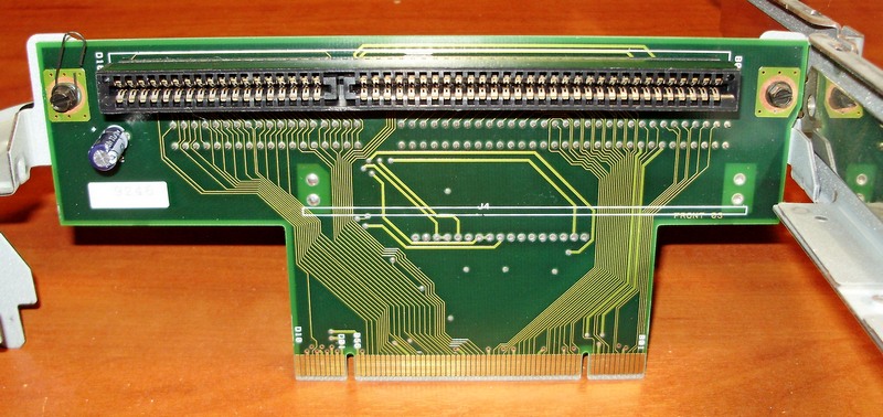

Устанавливаем каркас с платой расширения на два слота шины ISA, фиксируя его поворотом пластикового фиксатора:

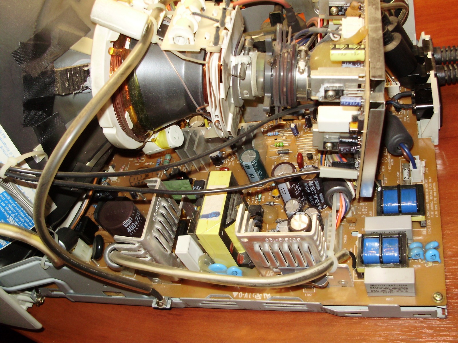

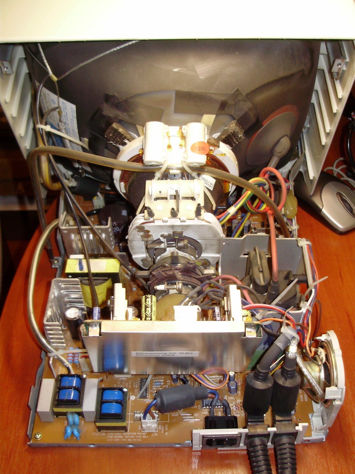

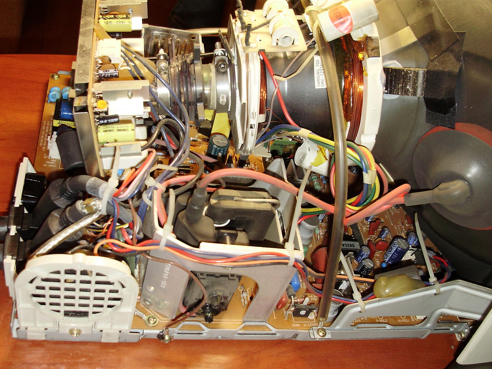

Решил заглянуть внутрь монитора. А вдруг там кондеры опухли.
А заодно и отмыть его корпус от грязи и пролитого кофе.

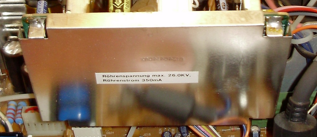

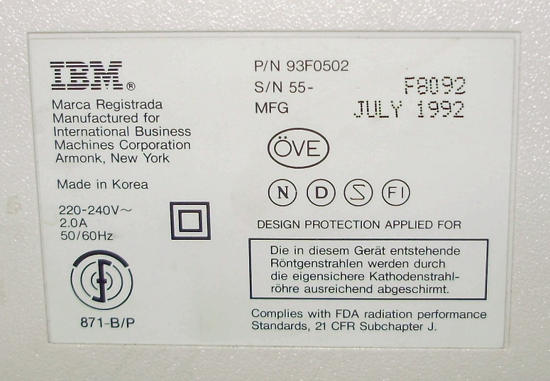

Монитор, в отличие от системника, собран в Германии.
На удивление, за столько лет никаких опухших электролитов внутри и никакой желтизны и выцветания пластика на корпусах. Даже удивительно.

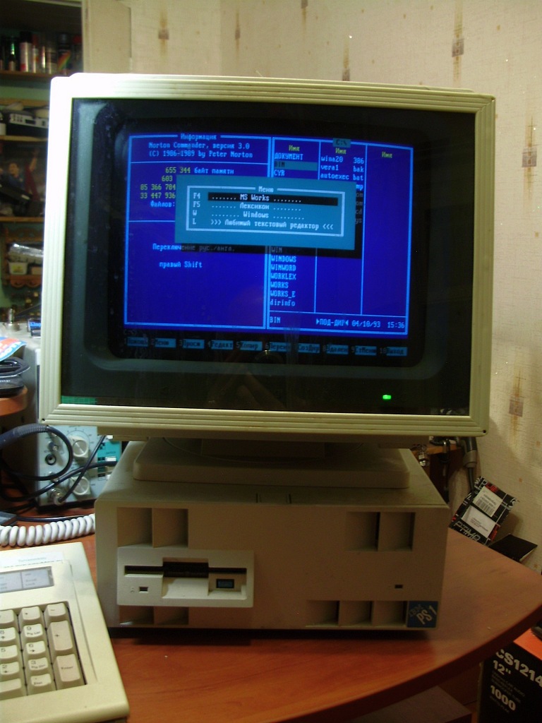

Процесс загрузки этого ископаемого.
Ошибки 161 и 163 связаны со сбросом даты-времени (севшая/замененная батарейка).
А выставить на нем дату-время - это целый квест.
