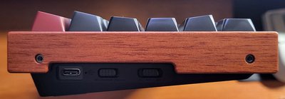

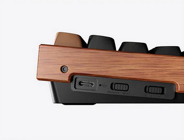

  • Несколько более удобное расположение гнезда и переключателей на левой боковине.

  • USB кабель выведен слева, а в комплекте Г-образный шнурок в матерчатой оплетке. Очень удобно.

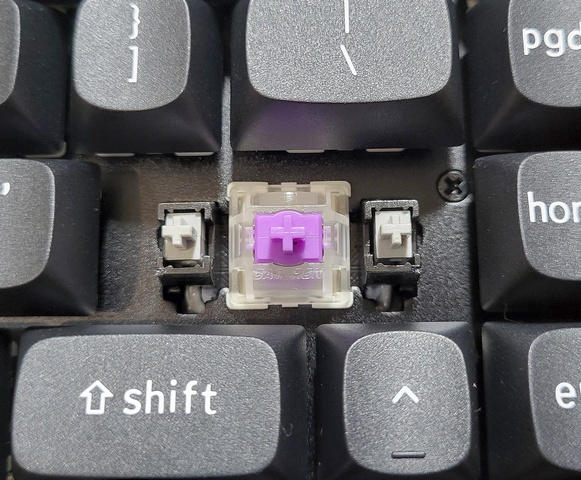

  • Есть ограничение в плане перестановки клавиш ввиду OSA-профиля колпачков. Менять местами можно только клавиши горизонтальных рядов. При попытке поменять местами клавиши вертикальных рядов профиль клавиатуры будет нарушен. Например, у меня не получилось переставить в привычные места клавиши навигации по странице. Это плата за профиль.
  • Выключатель питания комбинированный, положение "выключено"(оно же кабель) расположено по центру и при попытке выключения часто проскакивает. Ещё и расположен он неудачно, сложно зацепить пальцем. Вот если бы поменяли местам переключатели, то было бы куда удобнее, а так нужно приноравливаться.
    Вообще, комбинированные переключатели - зло!
    Ну ведь можно было сделать переключение Win/Mac хоткеями, как у того же Lofree, а на место этого переключателя поставить отдельный выключатель питания.

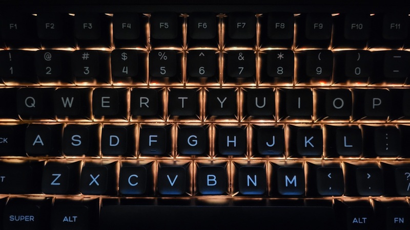

Какими бы хорошими небыли кейкапы данной клавиатуры, а недостатки у них всё же есть.
Как упоминалось выше, эта клавиатура ассоциируется у меня с олдскульными девайсами 80-90-х, а потому появилось желание сделать её ещё более олдскульной путем замены кейкапов на кейкапы с RSA-профилем.

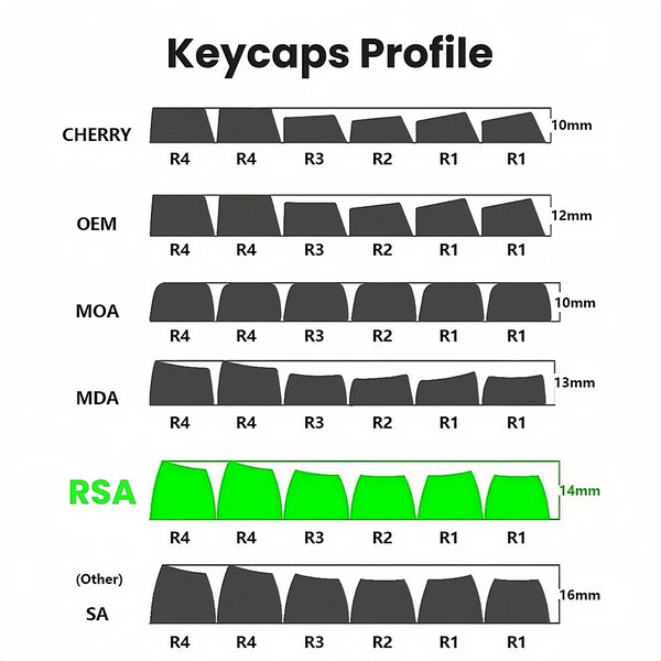

RSA (Retro SA) - это профиль клавиш для механических клавиатур, который отличается высоким профилем и закругленными верхними гранями, обеспечивая эргономичность и приятные тактильные ощущения при наборе текста. Клавиши в профиле RSA имеют сходство с клавишами в профиле SA, но с более скруглёнными краями и немного меньшей высотой, что делает их более удобными для некоторых пользователей.

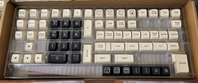

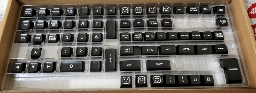

Для реализации задуманного были приобретены два однотипных набора PBT Double-Shot RSA кейкапов высокого качества разной цветовой гаммы, чтобы путем смешивания получать уникальные цветовые схемы. К слову сказать, цветовых гамм у таких наборов много, достаточно поискать их на известных макретплейсах по запросам типа "PBT RSA profile keycaps", "SA profile SPQR keycaps", "KBDiy SA profile keycaps".

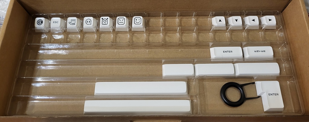

Кейкапы эти по сути какой-то китайский noname, продаются под разными брендами и названиями, могут идти, как RSA, так и SA, но при этом легко узнаваемы. В наборе должно быть 160 колпачков. Это важно, т.к. для того, чтобы выстроить профиль 75% клавиатуры, нужен запас вариантов некоторых колпачков под расположение в разных рядах.
Первый набор Rome 160.
Из данного набора взяты красно-коричневые ESC и ENTER для сохранения оригинального стиля Keychron, а также серо-черные колпачки число-буквенно-символьных клавиш.
Второй набор WOB White and Black 160.
Из данного набора были взяты только черные кепки для всех остальных клавиш.

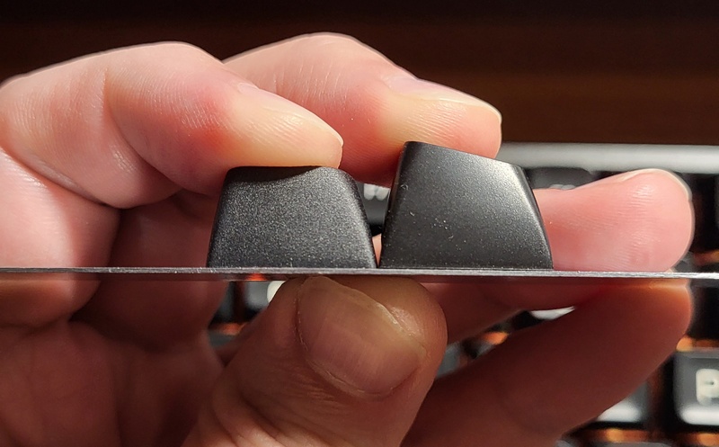

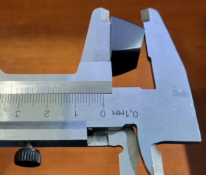

Данные кейкапы выше оригинальных на 3мм.
Результат:
Что было получено в результате замены:
  • Клавиатура стилизована под ретро.
  • Более эргономичный профиль для печати текстов.
  • Уникальная цветовая схема.
  • Крупный, четкий, хорошо читаемый шрифт в отличие мелкого и невнятного шрифта стоковых кейкапов. С новыми кейкапами стало гораздо удобнее работать при слабом освещении, а это важно, т.к. подсветка несет больше декоративную функцию.
  • Благодаря хорошей комплектации набора удалось переставить клавиши постраничной навигации, как на большинстве 75% клавиатур без нарушения профиля.
  • У пластика новых кейкапов интересная текстура. Они гладкие, но не глянцевые и в тоже время не такие матовые, как стоковые, а потому под ними гораздо лучше видна подсветка, она как бы отражается от них, создавая более яркий отсвет и эффект.
Что было утрачено:
  • Символика альтернативных функций верхнего ряда.
  • В наборе нет колпачка клавиши управления подсветкой. В моем случае эта клавиша включает/выключает подсветку, а также будет является индикатором разряда батареи, поэтому приспособил для неё колпачок со смайликом-жмуром.
  • Клавиатура стала выше на 3мм.
  • Новый профиль не такой гладкий, как OSA, поэтому не получится получить тактильное удовольствие, проведя ладонью по клавишам.
