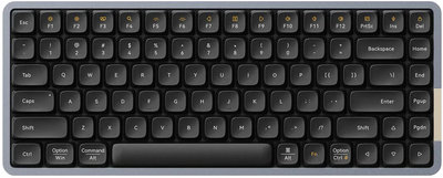

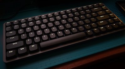

К преимуществам сабжа можно отнести:
  1. Топовые материалы, грамотный конструктив, отличные дизайн и стиль.

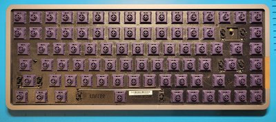

  2. Качественные Kailh свичи, которые в сочетании с первым пунктом дают приятные тактильные ощущения. Линейные(Ghost) на белой версии и тактильные(Phantom) на черной.
  3. Хот-свап.
  4. Батарея 2000mAh. Не много, но и не совсем мало в сочетании с простой белой подсветкой. Некоторые производители и на РГБ ставят 1500 и ничего, не краснеют.
  5. Переключение раскладок Win/Mac сделано по уму - хоткеями(Fn+N/Fn+M), а не выключателем, как у некоторых других производителей.
  6. Типовой распространенный набор кейкапов, позволяющий при желании их заменить без тяжелых изысканий.
Всё это есть, не убавить не прибавить. Это не мало, но на этом всё.

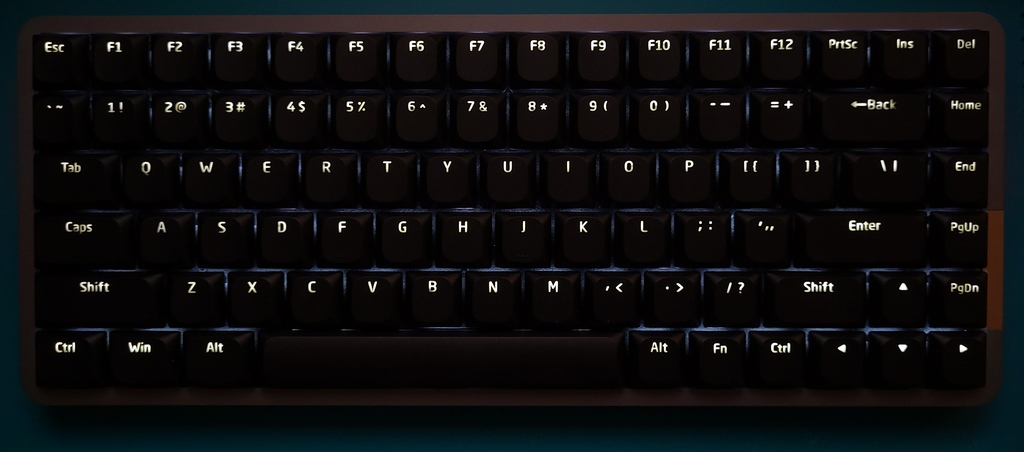

Недостатки:

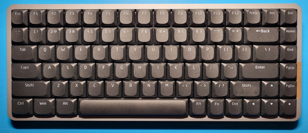

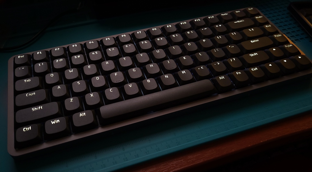

  1. Кейкапы и подсветка - главный недостаток данной клавиатуры, который превращает это определенно качественное изделие в инвалидный полуфабрикат.

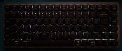

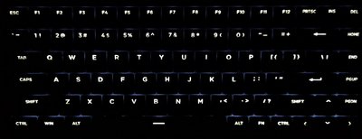

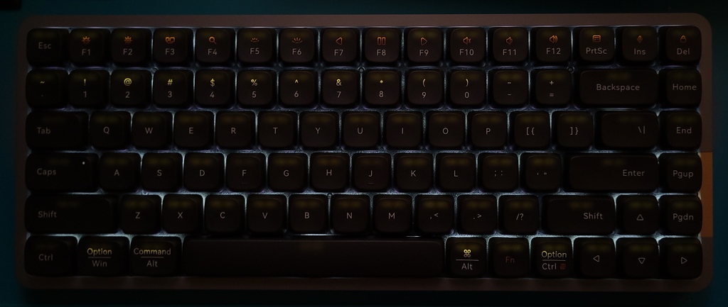

    С одной стороны здесь применены качественные и удобные пбт-кейкапы оригинального дизайна в сочетании с очень приятной белой подсветкой. С другой же стороны, кейкапы эти не просвечиваемы и смысла в этой подсветке никакого нет. Вы не можете использовать подсветку с этими прекрасными кейкапами. Но это ещё не всё. Пластик кейкапов частично пропускает свет, в результате чего в темноте при включенной подсветке вы видите просто грязно мутное кашеобразное свечение на клавишах. Это фиаско. Сделать хорошую подсветку, прекрасные кейкапы и так обосратся. Вместо того, чтобы делать совершенно идиотскую гейскую бесполезную боковую ргб-подсветку лучше бы сделали нормальные просвечиваемые пбт-кейкапы, а ещё лучше абс-кейкапы, потому что действительно качественную подсветку можно получить только с ними. Это было бы дешевле идиотской боковой ргб-подсветки и гораздо практичнее и полезнее. Производитель не предоставляет набор просвечиваемых кейкапов, однако, в клавиатуре применены типовые кейкапы и на их замену должны подойти разные другие наборы.
  2. Нет подключения по радиоканалу, только блютус. Для такой клавиатуры просится такая возможность, но нет.
  3. Тормозной кабельный режим. Частота опроса 500Гц, что не очень-то соответствует статусу и цене товара.
  4. Тормозной блютус. Может просыпаться с некоторой задержкой, однако символы напечатанные в это время буферизируются и не пропадают, а то это был бы полный провал.
  5. Нет регулировки наклона, фиксированный угол 3.9°.
  6. Никакого софта и совместимости с QMK/VIA.
  7. Про кириллицу забудьте. Наносить её на эти кейкапы - только портить.
  8. При бездействии подсветка гаснет уже через минуту, что дико выбешивает при использовании набора просвечиваемых кейкапов, потому что в темноте постоянно приходится нажимать эникей. Хорошее решение - через 3 минуты снижать яркость подсветки, а через 5 гасить полностью. В данном случае не стали заморачиваться.

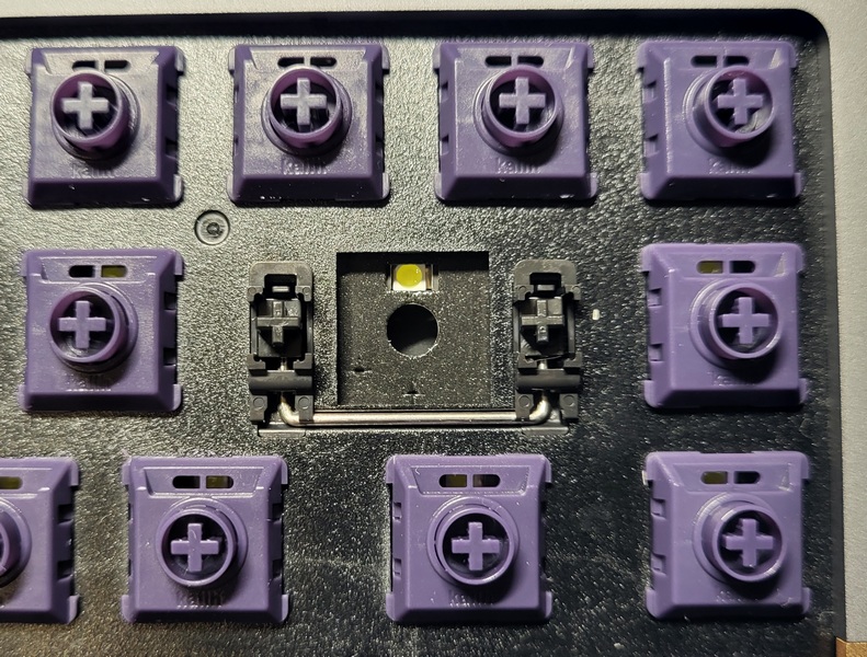

  9. Индикатор капслока сделан отдельным светодиодом, а это значит, что установив кастомный набор кейкапов на эту клавиатуру, вы его никогда не увидите. Более того, этот же индикатор отвечает и за сопряжение по блютус, которого вы тоже не увидите. Непонятно, по какой-такой причине было приято решение объединить эти индикаторы. Ведь спереди же есть отличный мультицветный индикатор зарядки и в него же можно было встроить и индикатор режима сопряжения, но нет, пусть лучше юзер дырку сверлит в новом кейкапе. Идиотизм! А вообще, серьёзные производители, которые заботится о пользователе, реализуют индикатор капса через мигающий светодиод подсветки.

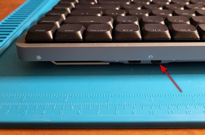

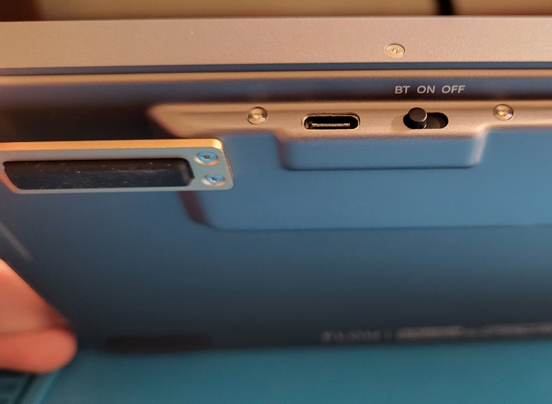

  10. Неудобный и неудобно расположенный в трудно доступном месте комбинированный выключатель питания (дань моде минимализма). Чтобы включить/выключить режим блютус приходится каждый раз делать два щелчка. Это же беспроводная клавиатура и люди в основном используют её в беспроводном режиме, для этого и покупали. Так не лучше было бы сделать первым положением после OFF режим блютус, а не кабель, ну или сделать положение OFF по центру! Где логика!?
    Вообще, удобнее было бы сделать два выключателя - один для питания, другой для режима, но на этом производитель видимо решил сэкономить, а сэкономленные средства направить на бесполезную боковую подсветку.
    Этот и предыдущие два пункта очередной раз доказывают, что разработкой девайса иной раз занимаются люди, слабо представляющие, что и для кого они делают, либо же наоборот - прекрасно представляют, но сознательно допускают косяки, чтобы лучше продавать последующие модели.
    В общем, это конечно мелочи, каждый изворачивается как может при проектировании устройства. Хорошо хоть переключение раскладок сделано хоткеями.

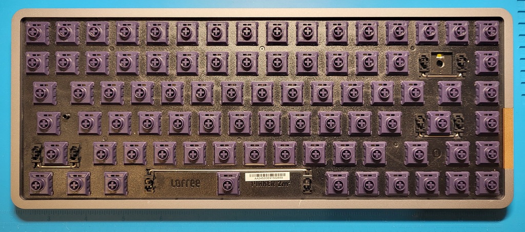

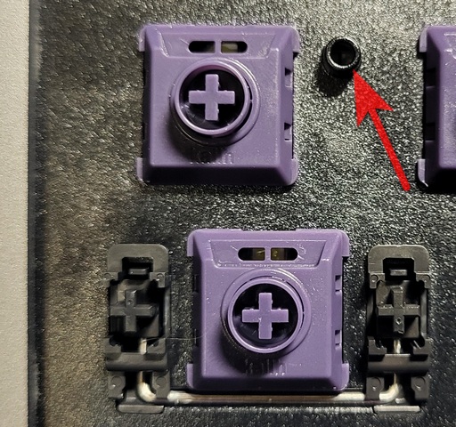

  11. Плейт пластиковый и свичи в нем не очень-то прочно сидят. Типичная ситуация - хочешь снять кейкап, а он вытаскивается вместе со cвичем.
Откровенно слабые технические характеристики и отсутствие совместимости с QMK/VIA намекают, что внутри применена дешевая элементная база. В тоже время более дешевая, но и более новая модель Lofree FlowLite лишена некоторых недостатков, что намекает на то, что сабж является неким затравочным товаром. В Lite-версии при более простом конструктиве и дизайне есть и 2.4ГГц и хорошая частота опроса и регулировка угла 3/6 градусов и просвечиваемые кейкапы и софт для кастомизации клавиш и макросов.
Итог:
Модель неплохая, но сильно урезанная, местами не продуманная, скорее всего промежуточная, сделана для затравки и переплачивать за неё точно не стоит. Цена её не более 9000р, а лучше 7000р. Интерес в первую очередь может представлять для кодеров, работающих вслепую и наборщиков текста, работающих при освещении.

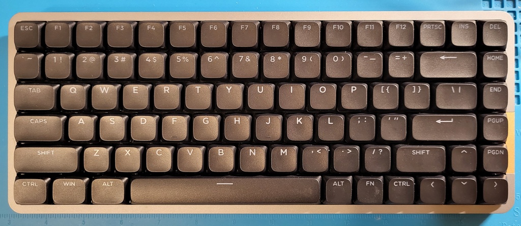

Замена кейкапов
alex83 » 09 июл 2025, 00:46

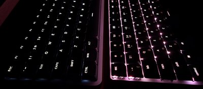

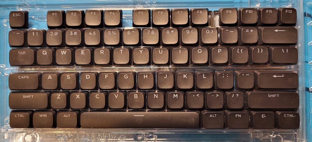

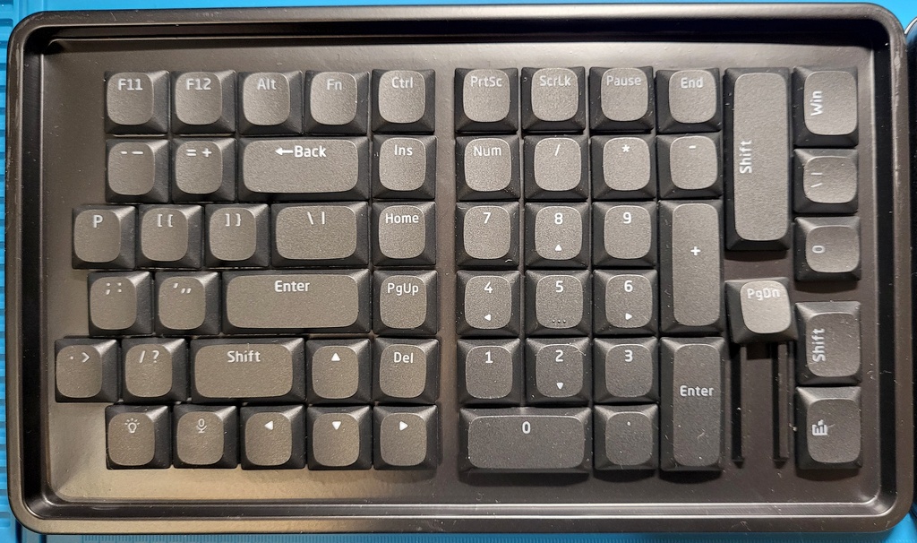

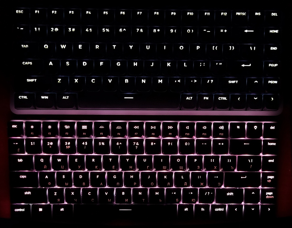

Решил попробовать подобрать просвечиваемые кейкапы к данной клавиатуре и с удивлением обнаружил, что низкопрофильных вариантов практически нет, а те что есть сделаны из PBT-пластика с двойным литьем, а потому довольно уродские.

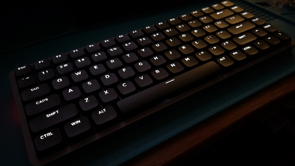

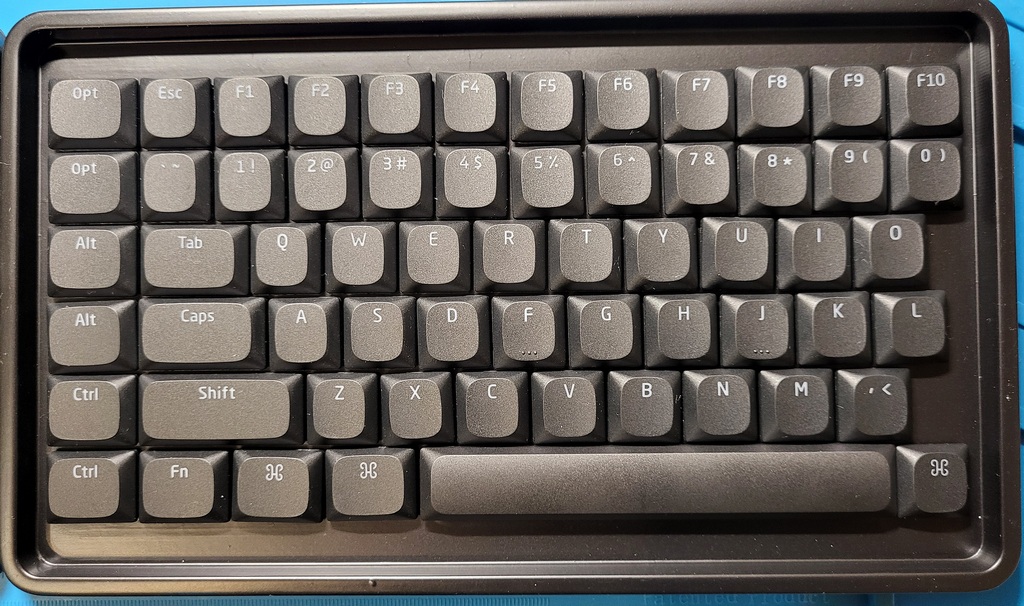

Первый вариант от производителя Womier.
Кейкапы качественные, серо-черный такой оттенок, на вид очень хорошие, но, как по мне, совершенно не подходят по стилю к данной клавиатуре.

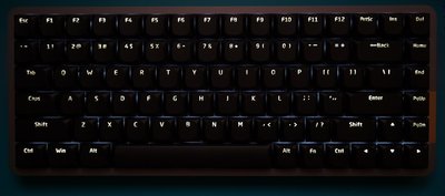

Но самое печальное - это подсветка. Из-за технологии двойного литья она мутная, нечеткая и не равномерная, смотрится дешево и поэтому не очень-то подходит данной клавиатуре. Проблема эта характерна для любых просвечиваемых пбт-кейкапов с двойным литьём, т.к. это особенность данной технологии.

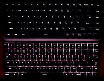

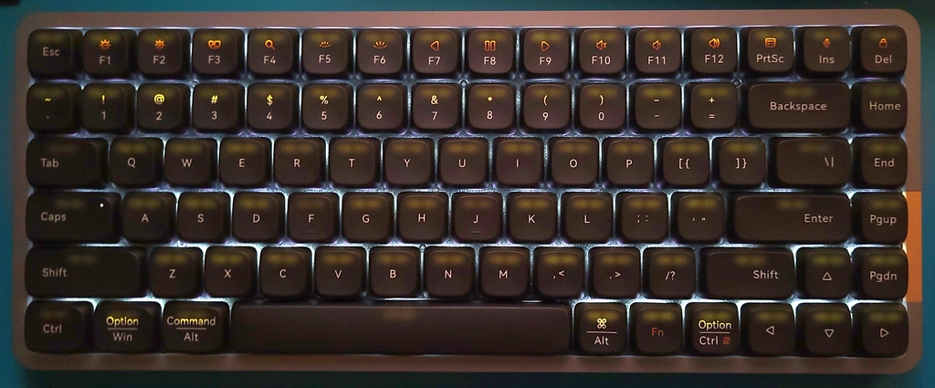

Второй вариант - это, так называемые, Skyline R2 PBT Double-Shot кейкапы. Продукция дядюшки Сяо-ляо, продающаяся под разными брендами и названиями зачастую без какой-либо фирменной упаковки.
Данные кейкапы немного лучше подходят по стилю, хотя и уступают оригинальным, однако, по качеству двойного литья они ещё хуже. Без подсветки символы выглядят подслеповато, шрифт жирноват и грубоват, а подсветка ещё более мутная и не четкая.
Для сравнения ABS-кейкапы с лазерной гравировкой и PBT Double-Shot кейкапы(второй набор):
Какие выводы из всего этого можно сделать?
  • Качественных наборов низкопрофильных ABS-кейкапов на данный момент на рынке нет. Я не беру в расчет всякие попугайские, гейские и зумерские наборы.
  • Просвечиваемые ПБТ-кейкапы с двойным литьем сильно уступают ABS-кейкапам с лазерной гравировкой, на которые бонусом можно ещё и кириллицу нанести.
  • При замене кейкапов мы неминуемо теряем индикатор капс-лока и блютус-подключения, а также придется запоминать расположение альтернативных функций функционального ряда клавиш.
  • Довести до ума данную клавиатуру будет не просто, а потому придется жрать кактус и мирится с её недостатками.
