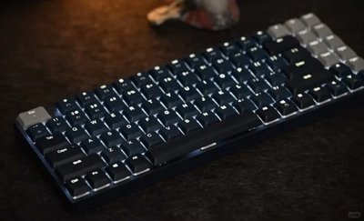

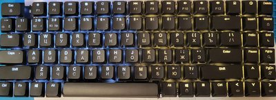

В своё время сабж был куплен, как первая механика, чисто для попробовать. С тех пор ему на смену пришли другие модели, но данный девайс у меня по прежнему в работе время от времени, а потому есть резон попробовать доработать его, устранив некоторые недостатки.
Для начала немного об этом девайсе в контексте обычной офисной работы и личного опыта.

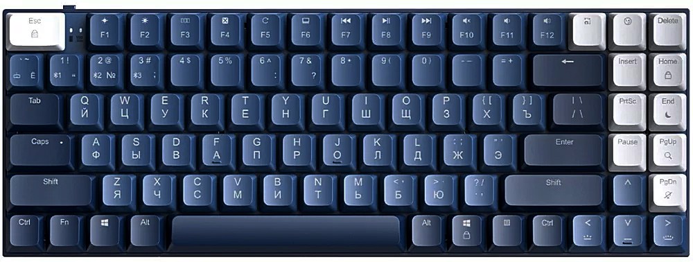

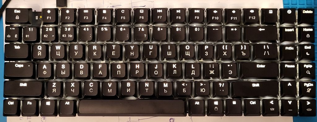

К преимуществам данной клавиатуры можно отнести следующее:
  1. Соотношение цена-качество.
  2. Редкий форм-фактор — компактные 80% (89 клавиш).
  3. Отличный компактный строгий дизайн и приятные цветовые гаммы.
  4. Низкопрофильные коричневые свичи с довольно интересным тактильным откликом, которого нет даже на однотипных Kailh и Gateron(даже странно).
  5. Подсветка и кейкапы. Об этом нужно сказать отдельно.

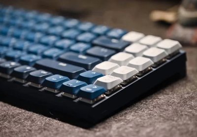

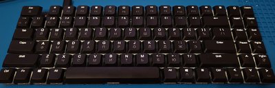

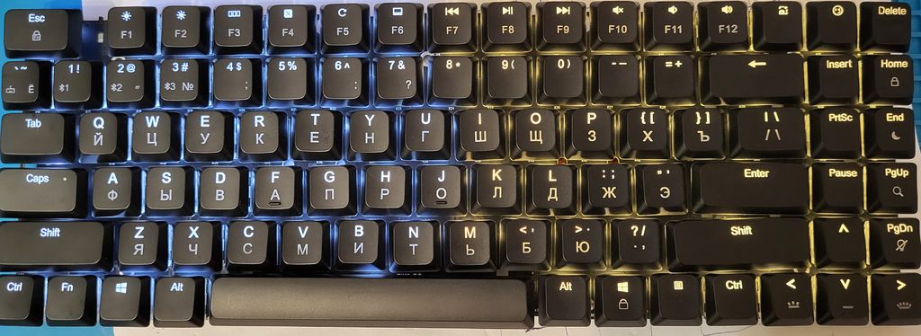

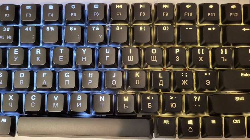

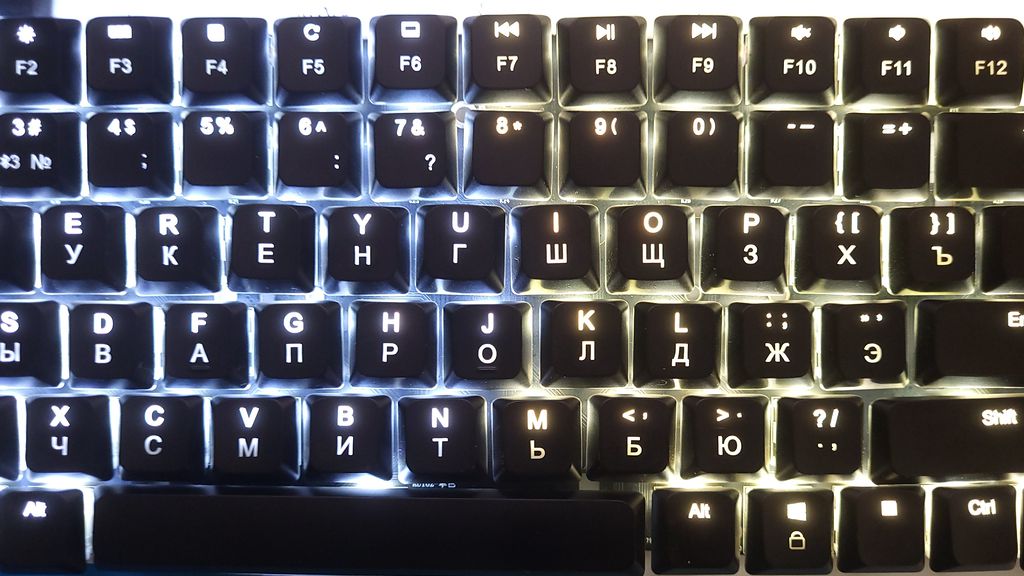

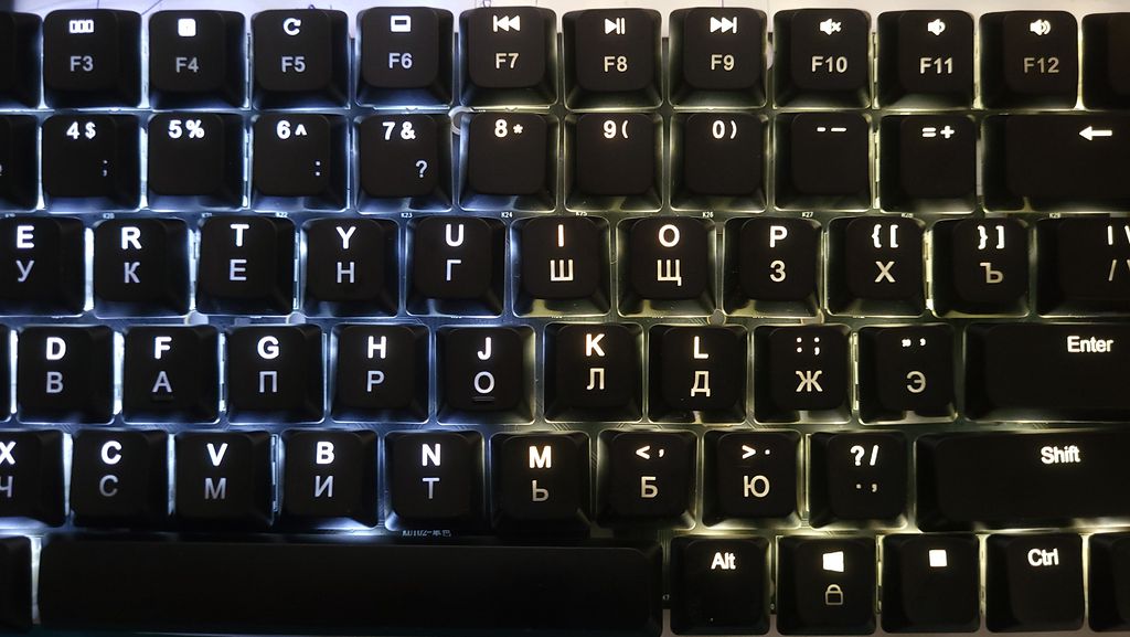

    Кейкапы расположены плотно. Они крашенные, но при этом из довольно толстого ABS с хорошими светопропускными и светорассеивающими свойствами. Символы крупные, хорошо читаются, как без подсветки, так и с ней.

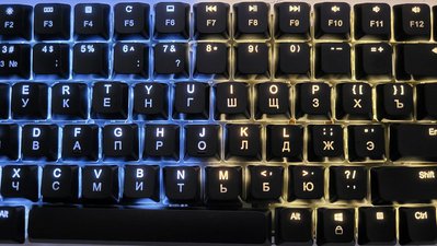

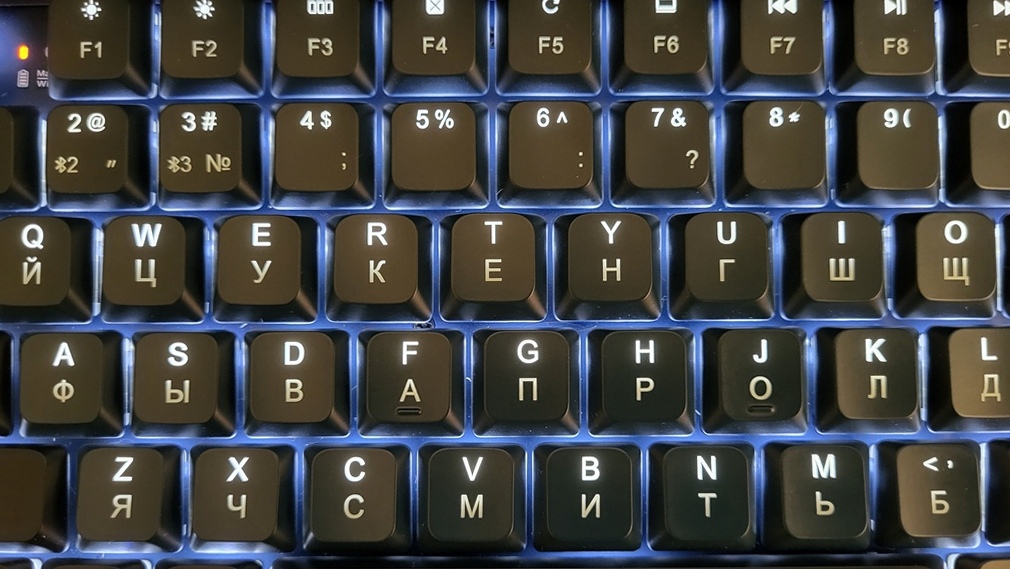

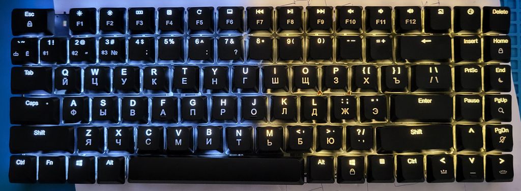

    Подсветка яркая(прям очень) и однотонная. Белая холодная в черной версии и немного более теплая в синей(из-за пластика другого оттенка). За счет свойств пластика подсветка хорошо выглядит как при внешнем освещении, так и в темноте.

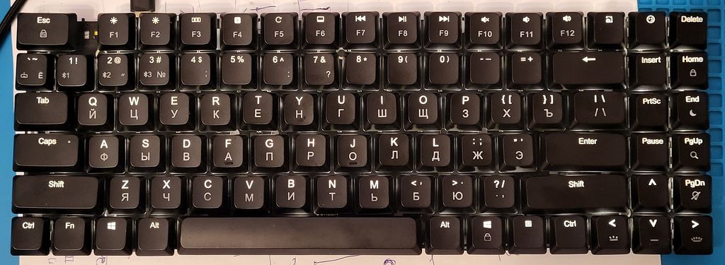

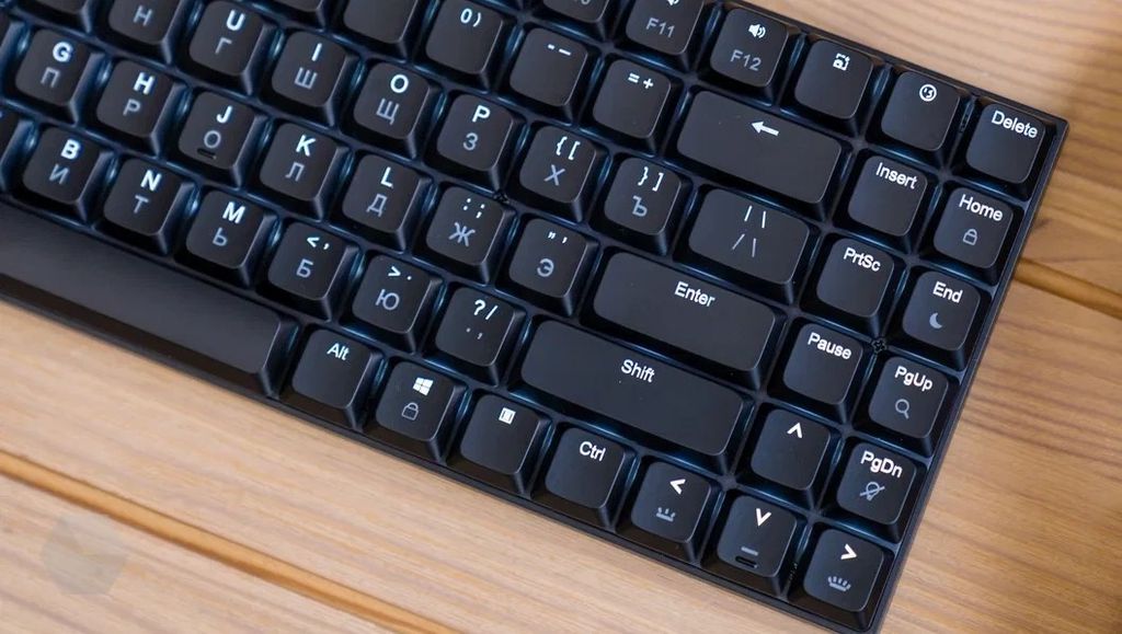

    Кириллица заводская. Выполнена крупными символами, расположенными так, чтобы для них хватало подсветки. Это прям топ для для механических клавиатур.
    Некоторые жалуются, что нижние символы на клавишах хуже подсвечены, но для механических клавиатур это норма, ввиду особенностей конструкции свичей. Здесь же подсветка выполнена просто прекрасно. Делали для людей, и для русскоговорящих людей в частности. Это и выбор пластика и расположение символов и яркость светодиодов. Даже у более дорогих механических девайсов данного формата вы такого зачастую не встретите. Чтобы кириллица, да ещё и заводская, да ещё и классно подсвеченная... Неа, довольно редкий случай.
    Обычно символы нижнего ряда делают отличными от верхнего, чтобы можно было интуитивно отличать ряды(расположение нижний правый угол, другой цвет, другой размер). Здесь же подсветка нижнего ряда выполнена несколько затененной, но при этом хорошо читаемой даже на минимальном уровне яркости подсветки, смотрится очень стильно и позволяет четко дифференцировать верхний и нижний ряды символов.
  6. Может работать с 4 устройствами: 3 по блютус + 1 по проводу. Переключение между всеми 4-мя посредством хот-кеев через клавишу Fn, чего зачастую нет даже у некоторых дорогих девайсов, где для работы по кабелю нужно дергать переключатель.
  7. Цветовое разделение зон клавиатуры для синего и зеленого варианта.
  8. Полный антигостинг, NKRO.
  9. Ну и самое главное — у данной клавиатуры довольно неплохой потенциал для тюнинга.

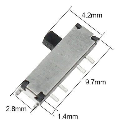

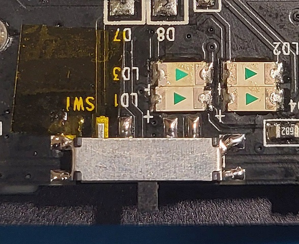

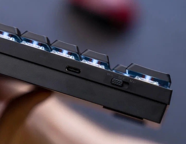

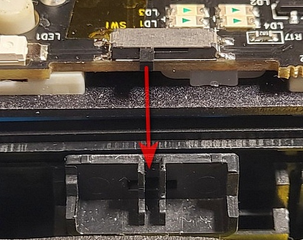

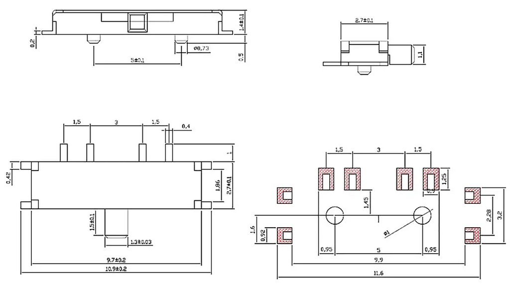

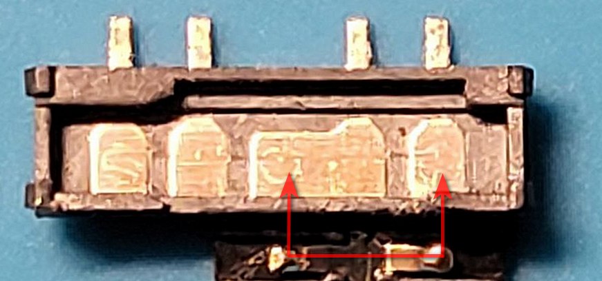

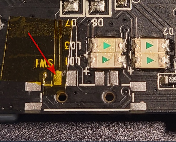

  3. Нет отдельного нормального выключателя питания. Вместо него дурацкий комбинированный переключатель режимов Win/Off/Mac. Положение Off находится посередине и при выключении в слепую приходится его ловить. Чуть проскочил и ты уже в режиме Mac. Периодически таким макаром оставлял девайс включенным на ночь, т. к. индикаторный светодиод режима зажигается не сразу.
    Но это ещё не все! Если перевести переключатель в положение Off при подключенном кабеле(причем не важно, режим кабеля это или просто зарядка в режиме блютус) клавиатура продолжит работать как ни в чем не бывало. Т.е. этот переключатель не управляет питанием устройства, при подключенном кабеле оно всегда готово к работе и печати. Ну вот не хочу я, чтобы клавиатура работала, хочу просто поставить на зарядку, но нет, такого не предусмотрено. Справедливости ради нужно сказать, что такой подход применяется и на значительно более дорогих моделях у других производителей. Для чего это делают мне не понятно.

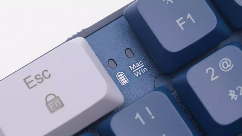

  4. Странный способ информирования о разряде АКБ. С одной стороны прозевать разряд АКБ не получится, т. к. при остатке 10-15% мерзкий красный светодиод начнет быстро и мерзко мигать у вас перед глазами, а когда останется 5%, то девайс ещё и утомит частыми нотайсами в винде, включая и звуковой виндовый блим-блям (решается отключением звука уведомлений блютус). Однако, странно то, что при переходе в сон 1 уровня этот светодиод гаснет вместе с подсветкой и если спящая клавиатура разрядится, то узнать об этом можно слишком поздно. Гораздо логичнее было бы сделать краткие вспышки этого светодиода раз в секунду и не гасить его пока не подключен провод для зарядки.

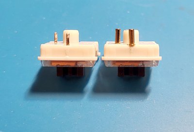

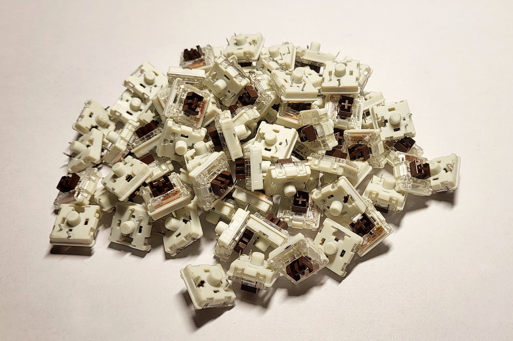

  7. Свичи - дешманское не смазанное звенящее песочащее китайское noname без хот-свапа. Похожи на REDRAGON SMD RGB MX Low Profile 5.5. Требуется смазка. Конструкция позволяет легко сделать это без выпайки и разборки, как клавиатуры, так и свичей.

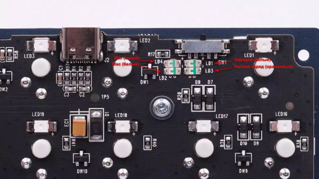

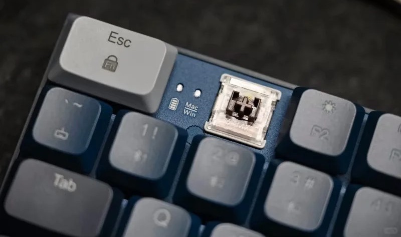

  12. Сомнительная реализация индикаторов раскладки. При включении клавиатуры индикатор раскладки загорается не сразу, горит пару секунд и гаснет. Для Win - синим цветом, для Mac - белым. Т.е. нужно не забыть и успеть зафиксировать свечение этого индикатора пока он не погас и помнить, какой цвет за что отвечает. Ну бред. Имхо, этих индикаторов вообще быть не должно, потому что раскладку пользователь выбирает сознательно при включении главным выключателем, её нельзя сменить хоткеями или как-то ещё. У других производителей с таким подходом этих индикаторов нет.
    Если сделать два индикатора (для каждой раскладки свой) и чтобы один горел постоянно, то это тоже будет плохой вариант, потому что постоянное свечение светодиода будет отвлекать и раздражать. Разумным видится вариант ненавязчивой подсветки миниатюрных значков: значок батареи(два цвета заряжается/разряжен), значок WIN, значок MAC. Это занимало бы мало места и хорошо смотрелось, но для данной клавиатуры такой подход был бы слишком дорогим.

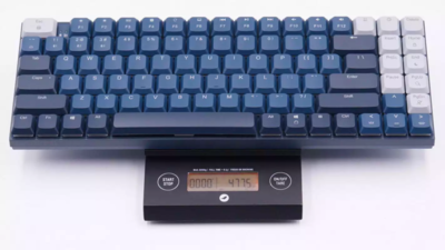

  12. Вес всей клавиатуры составляет около 478 г.

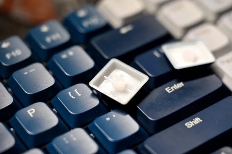

  15. Что касается замены кейкапов, то в клавиатуре применены их типовые формы и размеры, но при этом в таком сочетании, которое не часто встречается в готовых наборах кейкапов. Придется очень постараться, хотя особого смысла менять заводские кейкапы нет. К тому же индикатор капса сделан отдельным светодиодом, который неминуемо будет скрыт кастомным кейкапом.

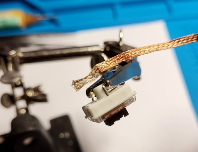

  5. Отключить режим Mac за ненадобностью.

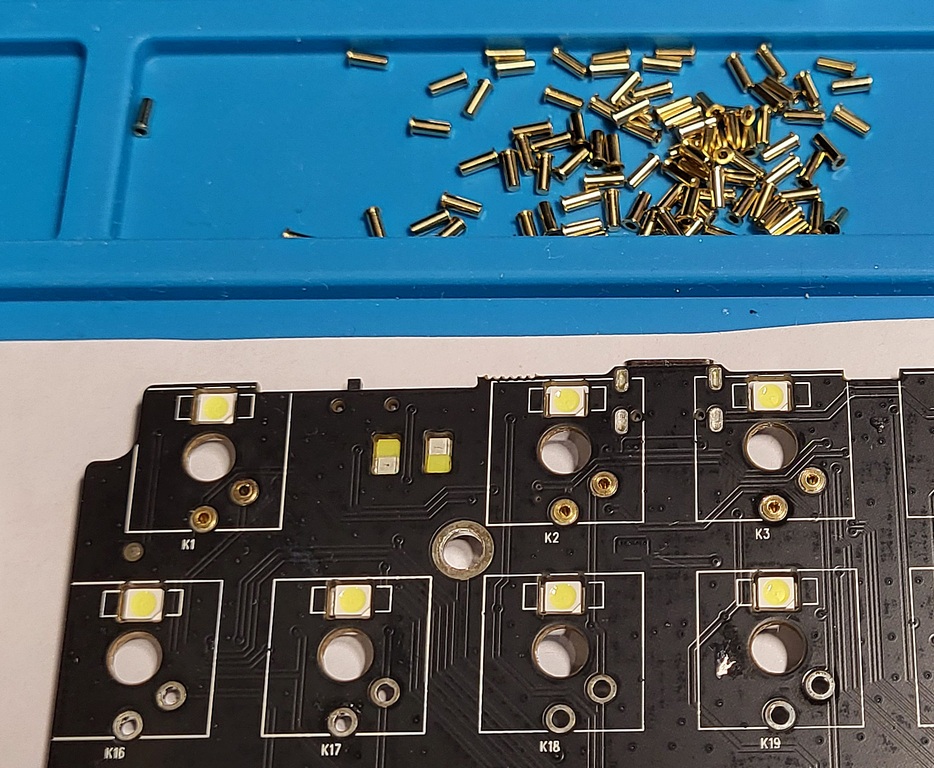

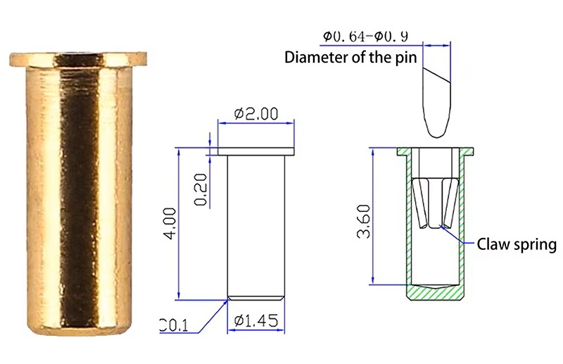

  6. Сделать хот-свап.

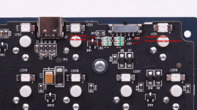

  7. По возможности немного приглушить яркость подсветки.
  8. Заменить светодиоды на другой оттенок.
  9. По возможности заменить раздражающий красный светодиод зарядки на оранжевый.

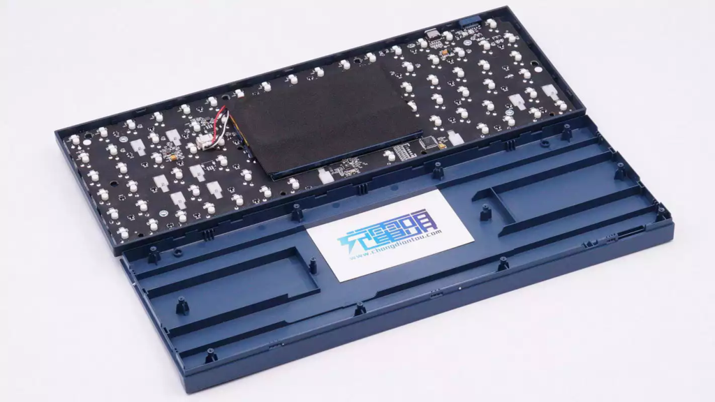

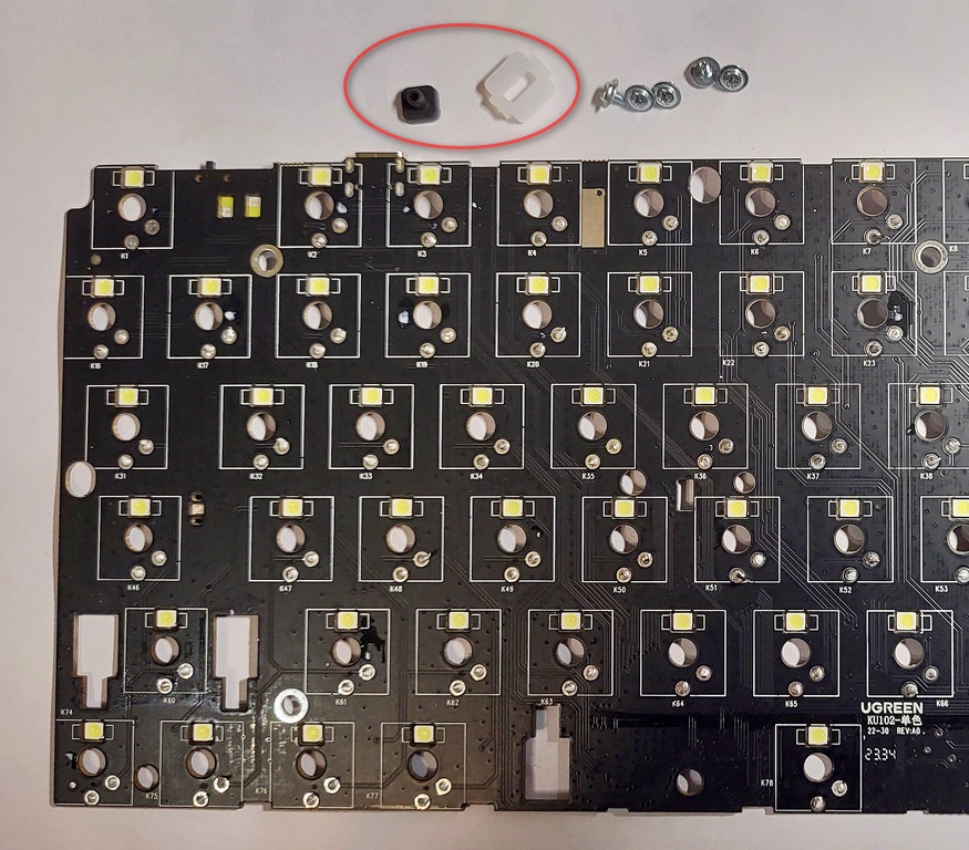

alex83 » 11 апр 2025, 03:04

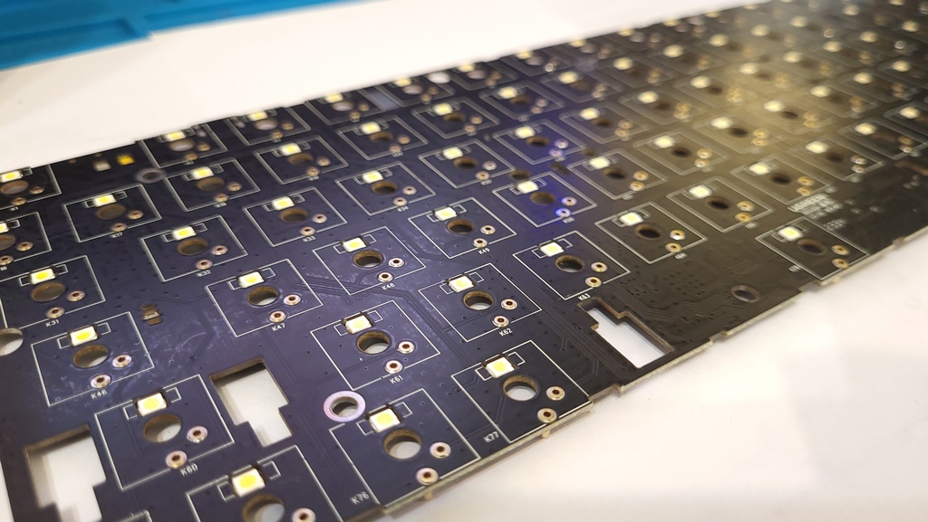

  • Плейт — алюминиевая пластина(жесткий сплав) толщиной 1,2мм. К нему никаких претензий - очень качественный. По началу мне даже показалось, что он из сталюки.

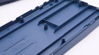

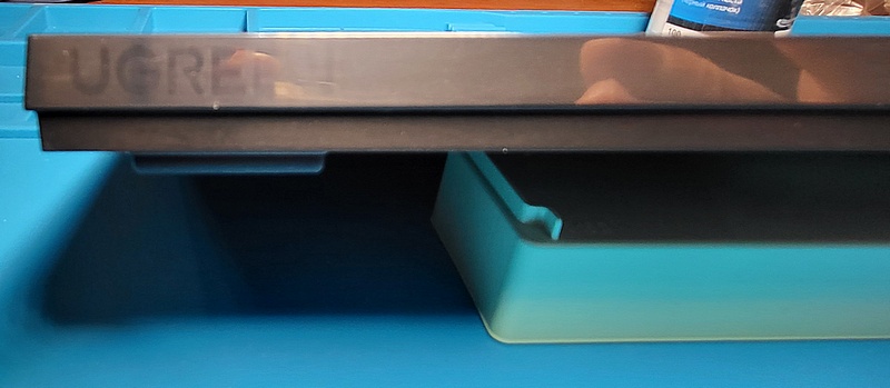

  • Корпус — звонкий, как барабан. Из обычного тонкого хрупкого ABS-пластика с ребрами жесткости. Выполнен в цветовой гамме девайса. Конструкция в сборе, как ни странно, получается довольно жесткая, не скрипит, не гнется, не сворачивается. Впрочем, праздно сворачивать всё же не советую — стойки, удерживающие плейт довольно хрупкие. С корпусом определенно нужно что-то делать, в таком виде он никуда не годится.

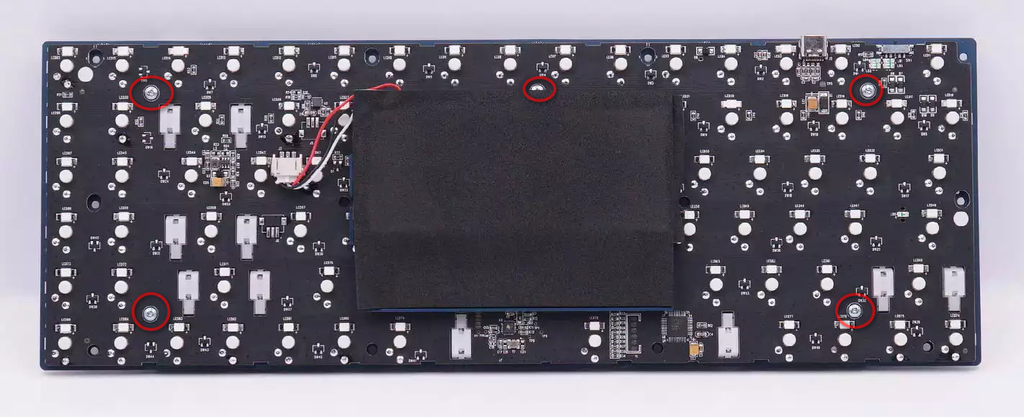

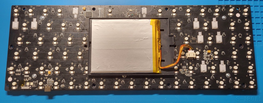

  • Плата жестко прикручена к плейту на 5 винтах. Плейт прикручивается к корпусу через 12 стоек, проходящих сквозь плату. Почему-то сэкономили на 6-м винте, а он был бы там очень кстати.
  • Декоративная рамка может быть отделена от корпуса.

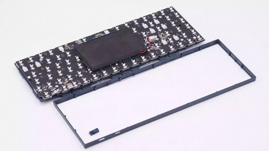

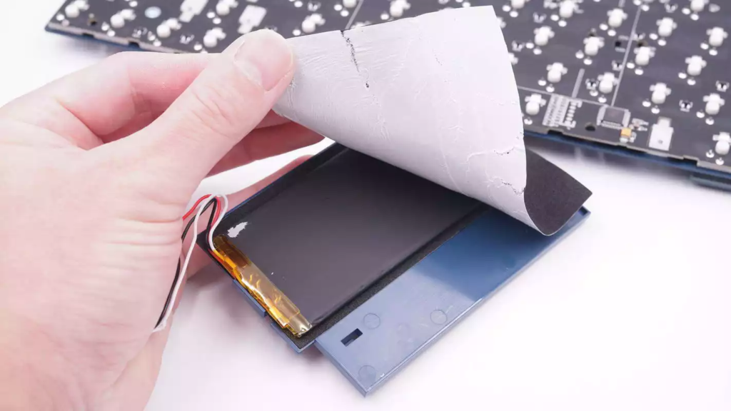

  • АКБ приклеен к защитной пластиковой пластине, которая крепится к плате на трех защелках. Есть запас по площади и высоте для установки более емкой батареи.

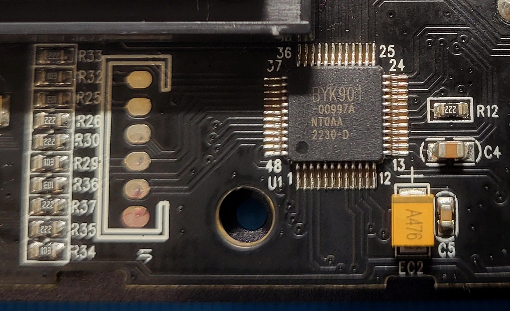

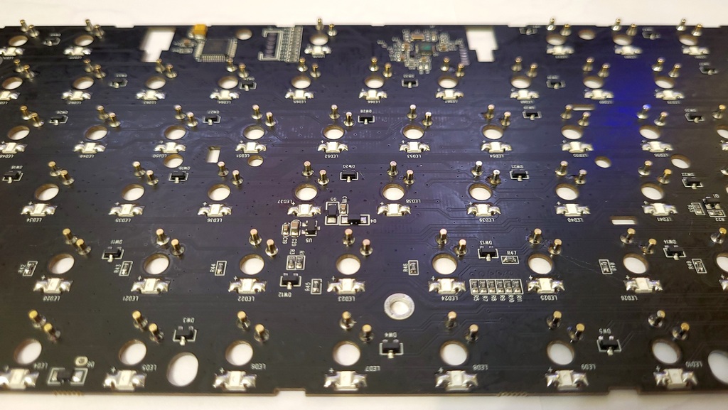

Клавиатура UGREEN KU102 - Чип-лист
alex83 » 14 апр 2025, 00:22

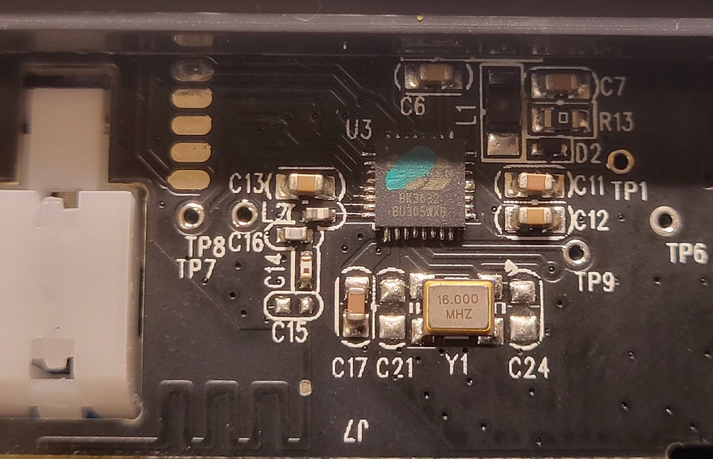

Все без исключения микросхемы в этом девайсе применены исключительно нативные китайские с даташитами на иероглифах (см. вложение ниже).
  • К качестве главного контроллера применен BYK901, 8051-совместимый, возможно что-то типа SH68F90A, но это не точно.
    Китайские контроллеры данного типа часто применяются в клавиатурах. Некоторые клавиатуры с ними хакнуты и для них существуют прошивки по типу QMK-совместимых.
    https://github.com/carlossless/smk
    https://github.com/gashtaan/sinowealth- ... r/issues/2
    https://carlossless.io/nuphy-air60/
    https://forums.adafruit.com/viewtopic.php?t=191631
    https://github.com/carlossless/sinowealth-kb-tool
    https://crates.io/crates/sinowealth-kb-tool
    https://github.com/gashtaan/sinowealth-8051-dumper
  • Блютус-контроллер BK3632.

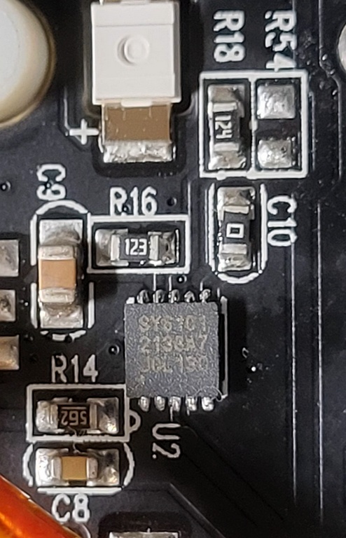

  • Контроллер заряда аккумулятора SY6101.
    Контроллер может заряжать АКБ током до 1А и в целом довольно продвинутый.
    Судя по номиналу резистора в цепи 9 вывода (R16) максимальный ток заряда выставлен в максимальный 1А, что немного великовато для емкости 1800мА, но очень хорошо в плане замены АКБ на более емкий.
    Белый провод АКБ(средний вывод разъема) подключен к пину 8 контроллера, а это значит, что на нем висит NTC-термистор. Сопротивление термистора при комнатной температуре в районе 10кОм. Таким образом, АКБ увеличенной емкости нужно будет искать с аналогичной опцией.

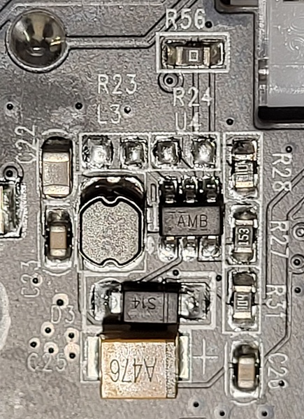

  • Повышающий преобразователь LN2220.
    Судя по сопротивлениям резисторов в цепи обратной связи (R31/R27), выходное напряжение выставлено на 4,6В.

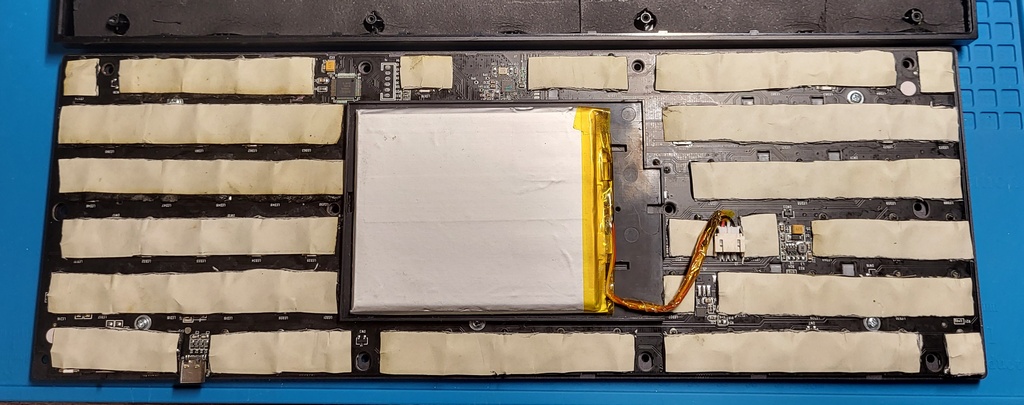

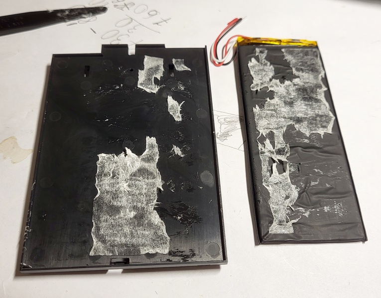

Доработка клавиатуры UGREEN KU102 - Замена АКБ

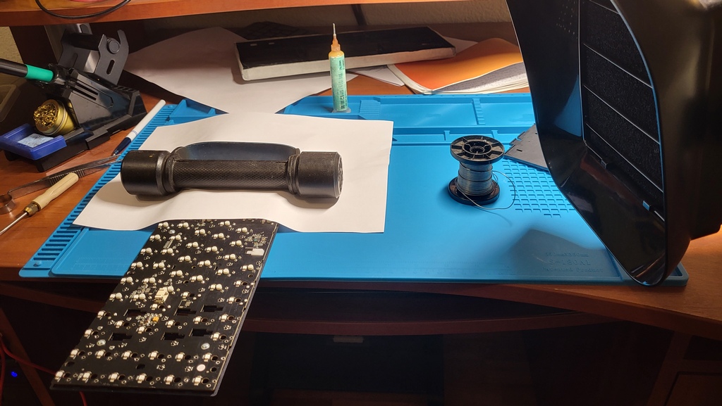

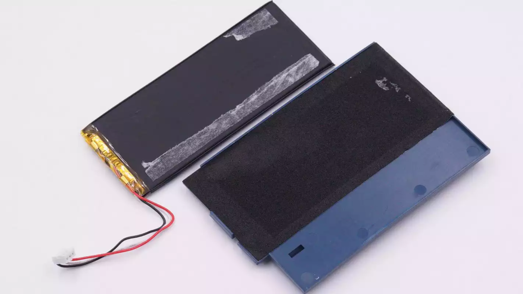

alex83 » 19 апр 2025, 21:47

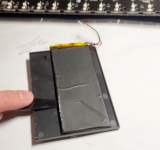

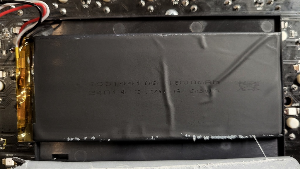

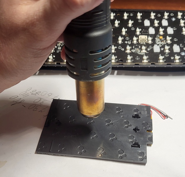

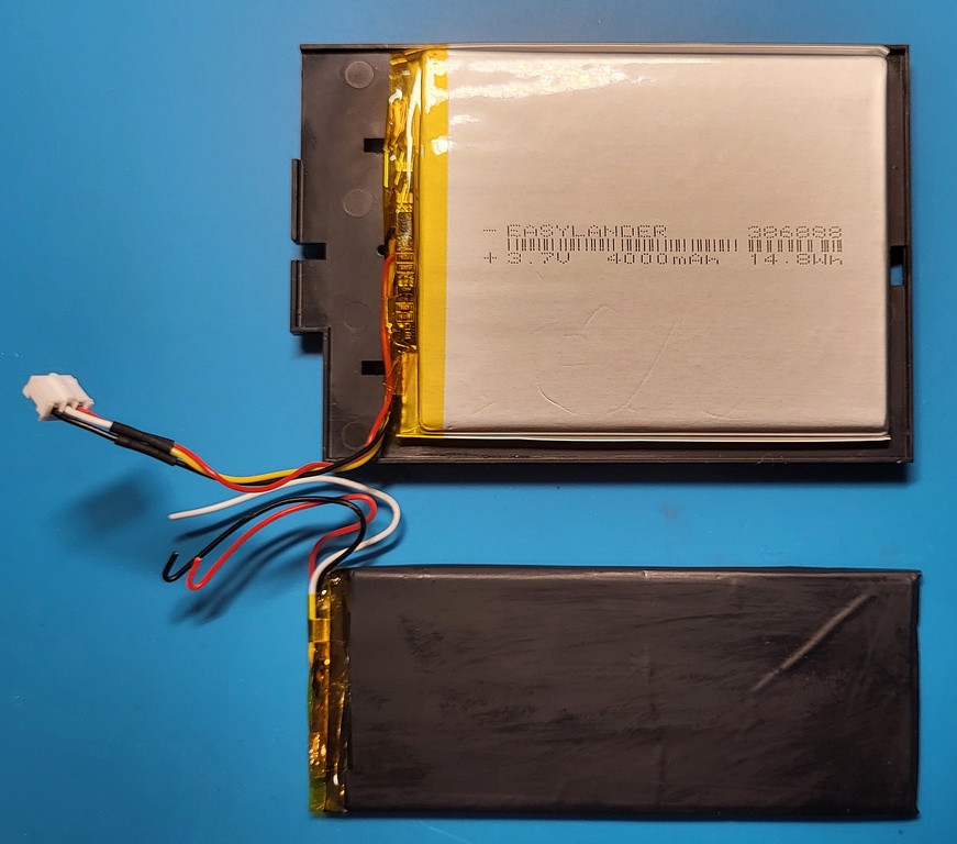

Для замены оригинального АКБ на 1800мА/ч был подобран подходящий по размерам вариант на 4000мА (по отзывам фактически 3700-3800). Новый АКБ имеет схему защиты и 3 вывода, где 3-й также является NTC-термистором на 10к.
  1. Для замены АКБ отделяем пластиковое основание от платы и прогреваем его с обратной стороны феном на 100С, чтобы стало горяченьким, но не сильно.
  2. Затем с обратной стороны начинаем аккуратно отделять АКБ пластиковой лопаткой, смачивая её в спирте. После отделения замываем остатки скотча от основания.
  3. Откусываем разъем, перепаиваем его на новый АКБ и приклеиваем АКБ к основанию на тонкий двусторонний скотч.
По высоте АКБ влез только-только. Какие-то 0.5-1мм лишние. Клавиатура собралась нормально, но наличие любого механического напряжения для такого хлипкого корпуса не есть хорошо. А ведь АКБ ещё и подраздуть может.
По уму всё же нужно избавится от пластикового основания и перенести АКБ с платы на дно корпуса.

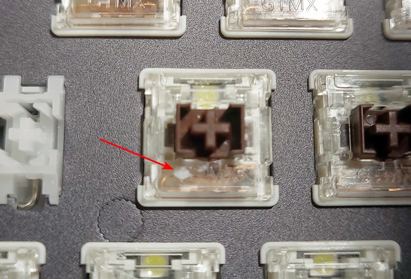

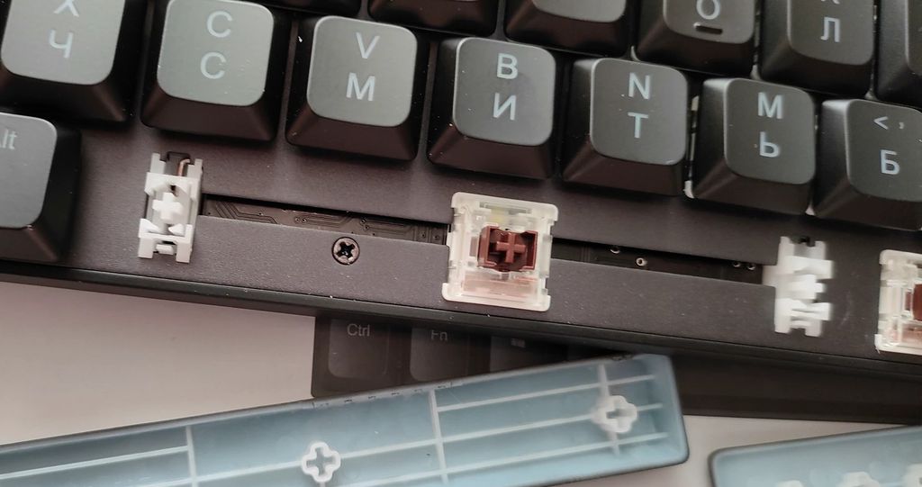

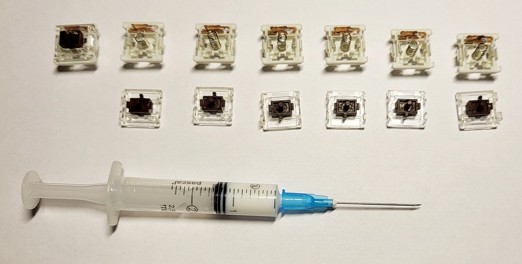

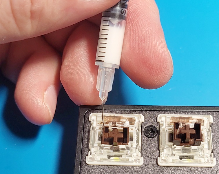

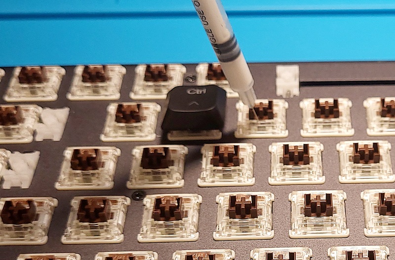

Клавиатура UGREEN KU102 - Смазка свичей без разборки
alex83 » 23 апр 2025, 00:39

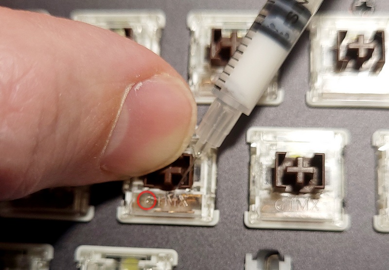

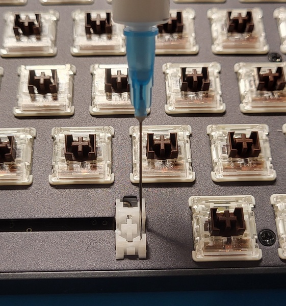

С завода свичи сухие и очень шумные, поэтому их нужно смазать.

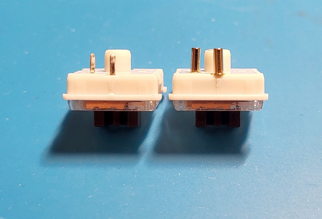

Основная проблема - это кланкающие ламели контактной группы. В тишине этот клинк-кланк очень хорошо слышен и может раздражать. Дополнительно эта проблема может усугубляться дребезгом пружин.
Конструкция данных свичей при должном подходе вполне допускает смазку без какой-либо разборки. Смазать можно контактную ламель, "связать" её густой смазкой для предотвращения вибрации и звона, аналогично поступить с пружиной и добавить немного смазки на направляющие стема.

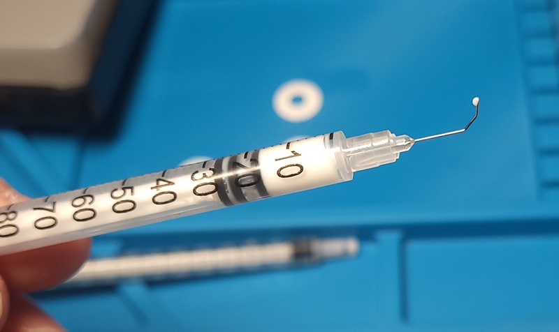

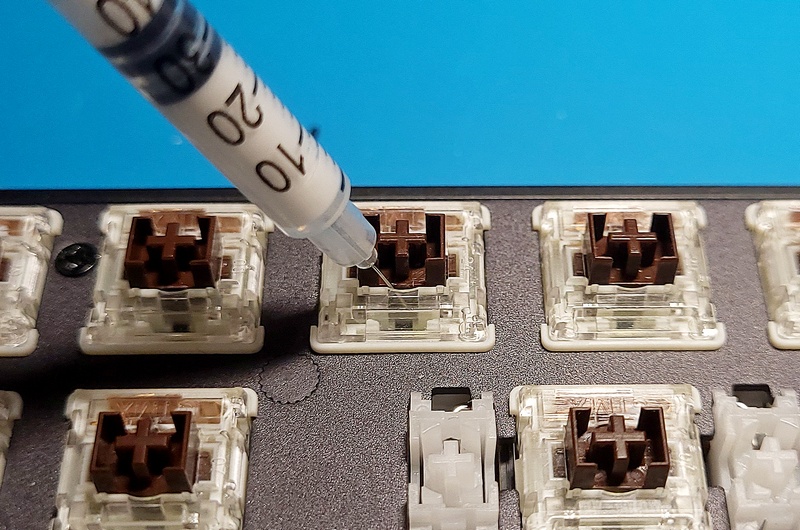

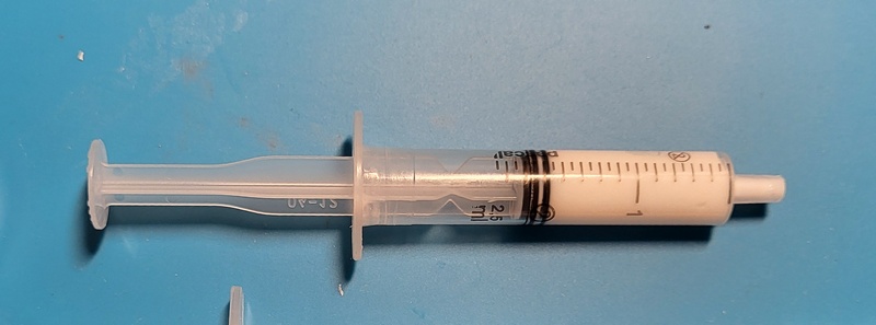

Для реализации задуманного потребуется смазка типа Krytox 205g0 (достаточно 3г). Более жидкую смазку(например, распространенную SW-92SA) применять не стоит, т.к. при нанесении на контактную ламель смазка с одной стороны должна хорошо прилипнуть и эффективно связать её, чтобы погасить вибрации, а с другой стороны не должна растекаться, чтобы не попасть на контакты.
Также потребуется пара медицинских шприцов с иглами. Один шприц обыкновенный на 2мл с иглой 0,6мм, а второй инсулиновый 3-х компонентный на 1мл с интегрированной иглой 30G (0,30*13мм). Игла должна быть именно интегрированная, т.к. обычная не будет держаться должным образом и работа со шприцом станет невозможна. Применение шприца с тонкой гибкой иглой позволит не только подобраться в труднодоступные места, но и обеспечит точное и экономное дозирование.
  1. Набиваем смазкой шприц 2мл. Он будет выполнять роль расходного. С него удобно начислять смазку в инсулиновый шприц или куда-либо ещё.
  2. Иглу инсулинового шприца подгибаем таким образом:
  3. Прожимаем стем и в образовавшийся проем аккуратно просовываем иглу так, чтобы нанести каплю смазки на подвижную часть контактной ламели недалеко от места её изгиба. Смазки должно быть достаточное количество, чтобы связать ламель и корпус свича или ламель с её неподвижной частью. Т.е. это должен быть крупный шарик смазки прилепленный к подвижной части ламели.
    Нужно следить за тем, чтобы смазка не попала на контакты, а также на выступ на стеме, который прожимает ламель, т.к. смазка на нем может снизить тактильный эффект.
  4. Через проем с противоположной стороны добираемся до пружины. Достаточно добавить туда немного смазки и несколько раз понажимать клавишу, чтобы пружина пропиталась и исчез дребезг и звон. Использовать для смазки пружин силиконовое масло нет смысла, т.к. густая смазка лучше прилипнет, лучше погасит вибрацию и не растечется. Главное не перебарщивать и избегать попадания смазки на дно свичей или стабилизаторов, т.к. это может привести к неприятному подлипанию клавиши.
    Для того, чтобы не забыть, какие клавиши уже смазаны можно использовать кейкап, переставляя его по мере продвижения.
  5. Аналогичным образом смазываем направляющие стема. Смазки туда нужно добавить совсем немного, самую малость и только на вертикальную поверхность корпуса.
  6. Смазывать стабилизаторы без необходимости не стоит, т.к. они уже смазаны с завода неизвестной смазкой. Смешивание разных смазок может привести к неприятным эффектам, подлипанию. Если только предварительно промыть стабилизаторы спиртом, чтобы вымыть старую смазку. Если смазывать тем же Krytox 205g0, то смазки наносить немного и только на вертикальные поверхности. Не допускать попадания смазки на дно стабилизатора, т.к. это может привести к неприятному подлипанию.
Шприцевание свитчей дало хороший результат. Клавиши стали нажиматься мягче, пропало трение и любые призвуки. Тактильный отклик сохранился.

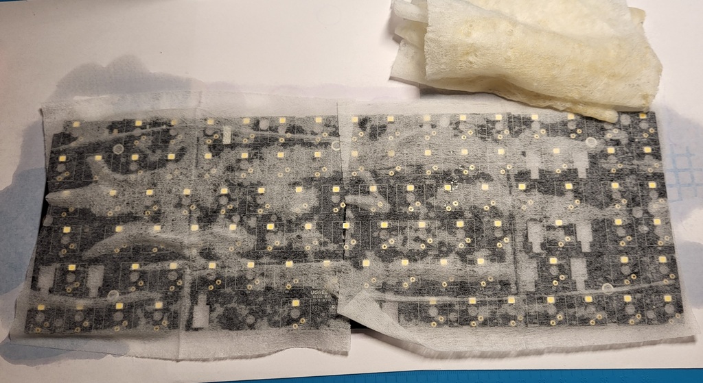

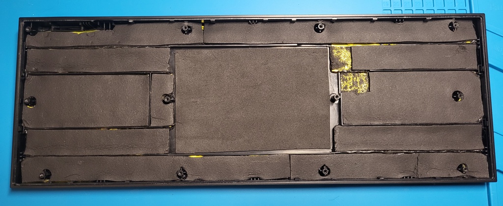

Доработка клавиатуры UGREEN KU102 - Эксперименты с шумкой
alex83 » 24 апр 2025, 23:58

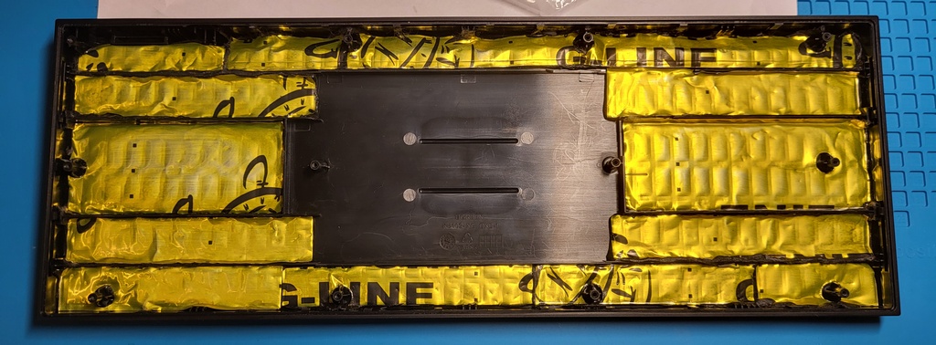

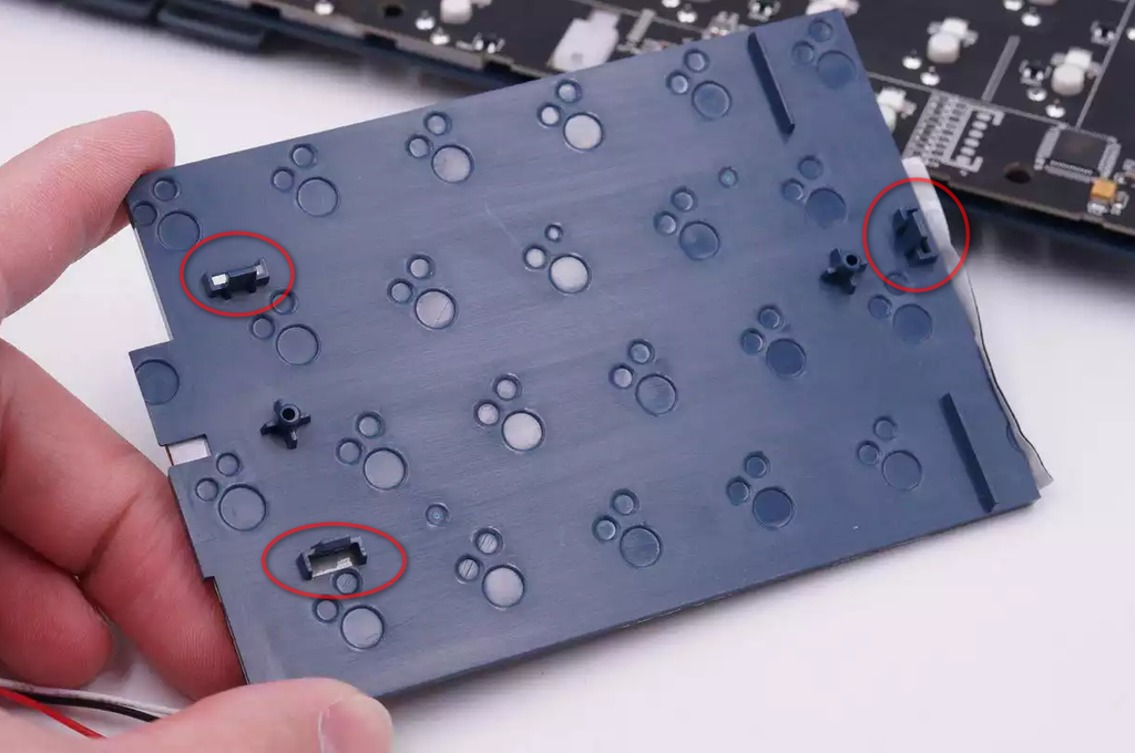

Решил побаловался с "шумкой". Были задействованы остатки материала, лежащие без дела несколько лет после шумки авто. Вибра - 3мм и Шумофф Комфорт 3мм.
Эффект безусловно есть. Больше именно от вибры. Корпус становится более плотным, приобретает благородный вес, исчезает гулкость, эффект барабана, но в тоже время это не придает ему прочности и монолитности. Да и основным источником шума является вовсе не корпус, а плата со свитчами и стабилизаторами, а дешевый гулкий корпус просто переотражает и усиливает все шумы. В общем, не вижу особого смысла проклевать корпус шумкой. Тем более, что в данном случае АКБ не даст сделать это равномерно и по всей площади. Гораздо более эффективно залить полости корпуса вязким не застывающим до твердого состояния компаундом, который с одной стороны превратит его в монолит, что для данного корпуса очень важно, а с другой погасит вибрацию.
Вот куда действительно стоит клеить шумку, так это на плату с нижней стороны, т.к. гасить шум гораздо проще в месте его возникновения. Причем клеить нужно именно вибру(или комбинированный материал), которая свяжет между собой плату, выступающие шпиньки свитчей, донышки стабилизаторов и погасит все отзвуки и вибрации от них. Даже полоски 1,5мм вибры, как на фото ниже, дают очень хороший эффект. Клавиатура становится значительно дороже по звуку. Вибра должна быть естественно не на металлической основе и клеить её нужно плотно. При необходимости отклеить/удалить качественную вибру с платы проблемы нет, удаляется без следов и отмывания.
Для платы рекомендую комбинированный материал STP NoiseBlock 2.
Если же рассматривать вариант с шумкой дна корпуса, то рекомендую комбинированные материалы типа DreamCar Slim 5 мм.

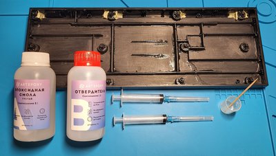

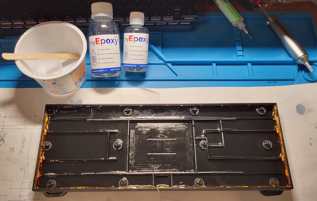

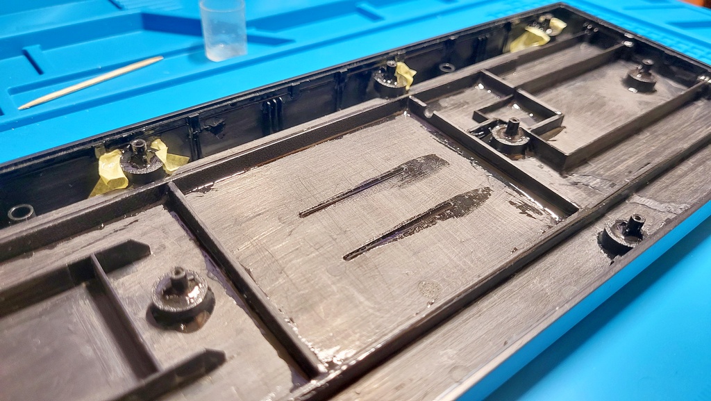

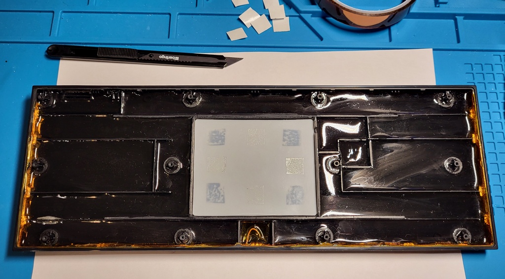

Доработка клавиатуры UGREEN KU102 - Корпус
alex83 » 26 апр 2025, 23:17
Достаточно изысканий, пора приступить непосредственно к доработке.

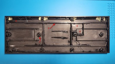

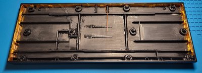

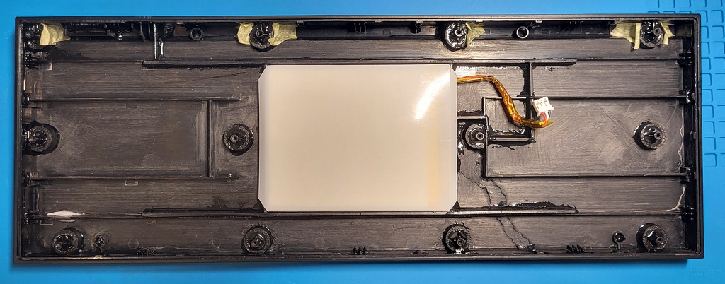

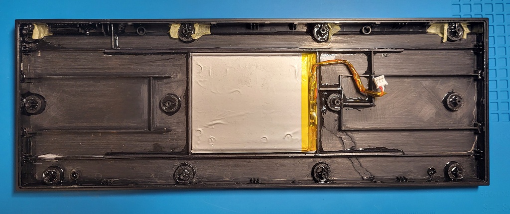

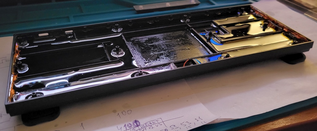

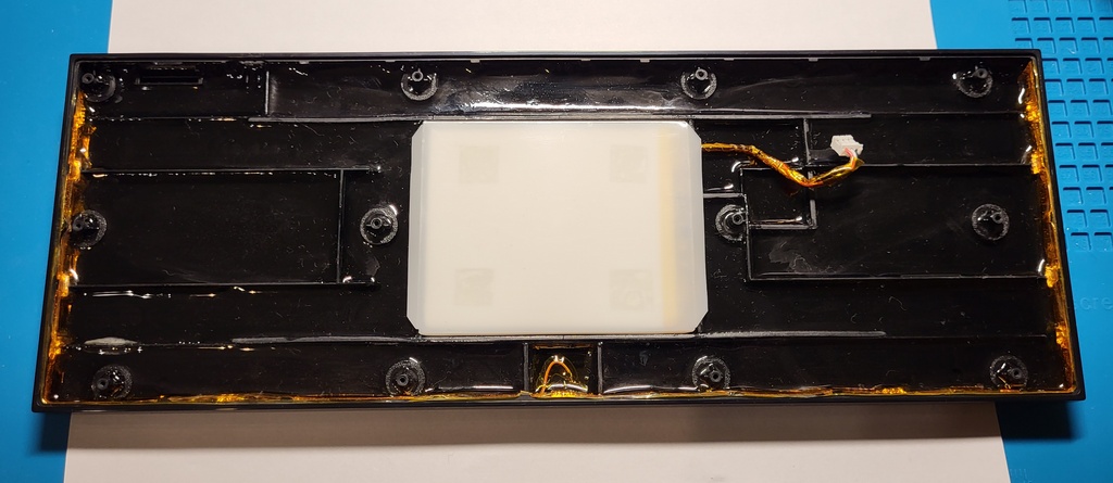

И первое, что нужно довести до ума - это корпус, который у данного девайса тонкий, звонкий и хлипкий.

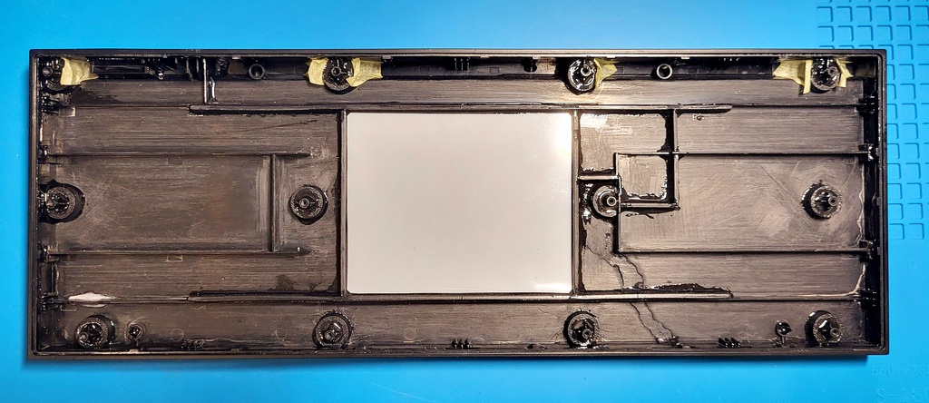

Были проведены следующие доработки корпуса:

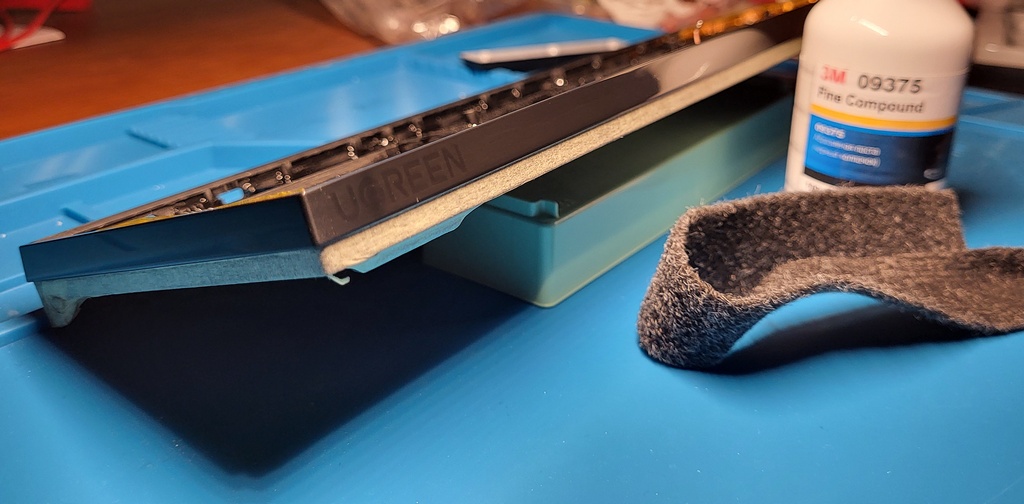

  1. Дно зашкурено для получения хорошей адгезии.
  2. Стойки усилены бандажом из пластиковых втулок и эпоксидки.
  3. Декоративная рамка корпуса намертво приклеена эпоксидкой.

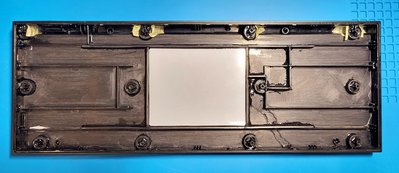

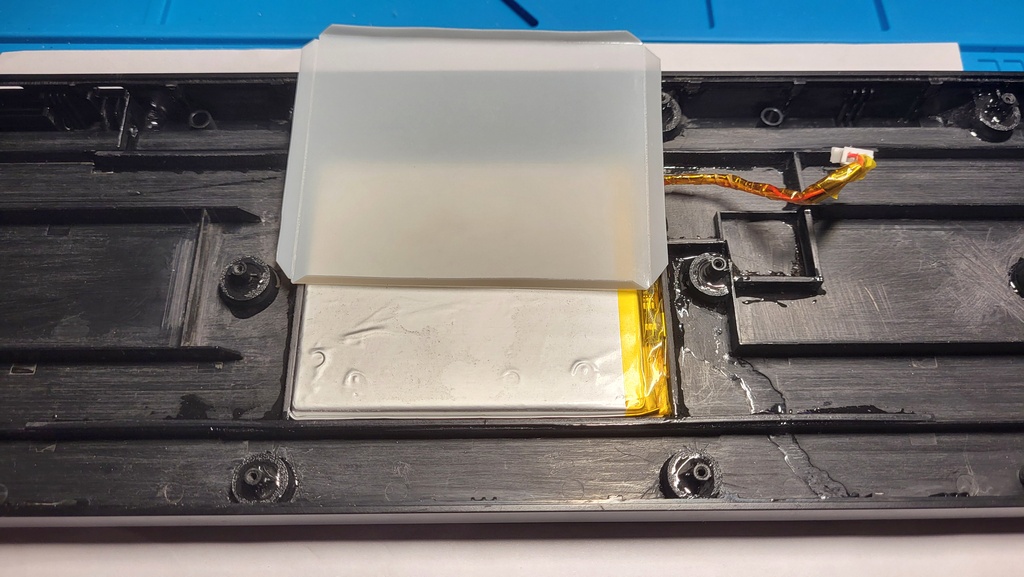

  4. Сделан отсек для АКБ. Он также усиливает существующие ребра жесткости и добавляет новые в центральной части.
  5. Сделана подготовка к заливке компаундом. Отделены области, где требуется заливка разным уровнем.
  6. Предусмотрена изоляция АКБ.
1 - пластиковая втулка 12х8х5х2мм
2 - усилитель из АБС-пластика 5х2мм
3 - область заливки 3мм (под провод АКБ)
4 - область заливки 2мм (под разъем АКБ)
5 - область заливки 3мм (под выключатель и USB-разъем)
Остальные области под заливку 4-5мм.
Эпоксидка, которая использовалась. Очень хорошая, густая, не слишком текучая, застывает не быстро, но стекленеет намертво. Приятно было работать. Замешивал по объему с помощью пары шприцов из тех, что были куплены для смазки свитчей.
АКБ снизу и сверху изолирован пластиной и крышкой из лавсанового листа толщиной 0,3мм. Этот материал очень жесткий, прочный и термостойкий.

Особенностью печатной платы данной клавиатуры является предусмотренная возможность реализации хот-свапа через сокеты типа "пистон". Диаметр отверстий под свичи сделан значительно больше чем требуется и аккурат под эти сокеты. Недавно эти сокеты ко мне как раз пришли.
  1. Выпаиваем все свичи с клавиатуры. Выпаиваются они легко и быстро, но нужно учитывать, что припой там безсвинцовый и тугоплавкий, а потому предварительно в каждую пайку необходимо добавить нормального припоя и флюса, чтобы получить приемлемую температуру плавления, а паяльник выставить на температуру 350С. Далее обе точки пайки свича одновременно прогреваются жалом паяльника и он легко вытаскивается пуллером вниз.
  2. Отвинчиваем 5 винтов крепления платы к плейту и аккуратно отделяем её. При этом важно не потерять светорассеиватель индикаторных светодиодов и втулку светодиода капса.
  3. Оловоотсосом прочищаем отверстия в плате от припоя. Каждое отверстие нужно очистить до состояния, когда в него свободно или с небольшим натягом входит сверло диаметром 1,5мм.
  4. С помощью флюса и "косички" очищаем от припоя контакты каждого свича. Припой нужно убрать максимально хорошо. После контакты нужно тщательно отмыть от остатков флюса.
  5. Вместо свичей запаиваем сокеты. Сокеты вставляются и запаиваются попарно отдельно для каждого свича. Плата переворачивается и прижимается к твердой ровной поверхности, чтобы сокеты сели ровно и плотно к поверхности платы. Сокеты аккуратно пропаиваются.
Смазка свичей
alex83 » 13 май 2025, 00:24
Раз уж свичи выпаяны, то почему бы их не смазать более тщательно. Тем более, что смазка ещё осталась. За одно посмотрим, насколько хорошо смазались пружины безразборным способом.
Поскольку свичи низкопрофильные, то никакую гламурную открывашку для них пока не изобрели и вскрывать их придется мелкой остро отточенной отверточкой. В принципе нет ничего страшного в том, чтобы отломить одну из четырех защелок, но всё же лучше проявить осторожность и этого не делать.
Для точного и экономного нанесения смазки воспользуемся всё тем же шприцем, а все эти кисточки - это какой-то детский сад и задрочество.
Смазывать буду всё той же Krytox 205g0. Никаких жидких масел для пружин применять нет смысла. Густая смазка хорошо "свяжет" пружину, не растечется и не заляпает всё вокруг. Главное правило - не перебарщивать.

Сделаем подсветку более благородной.
Заменим холодные белые светодиоды на светодиоды с теплым оттенком и уменьшим излишнюю яркость.
Также заменим светодиоды индикации на более спокойные приятные и гармоничные. Обилие холодных белых, синих и красных светодиодов примененных в индикации без особых причин и целей - признак дешевизны и дурного вкуса, моветон короче.
Подбор светодиодов.
Существуют 4 вида оттенка белого, применяемого в светодиодах:
  • Холодный (cold white), цветовая температура ~8500-13000K.
    Для декоративного освещения, акцентов. Стремится к синему оттенку.
  • Прохладный (cool white) ~6000-8000K.
    Холодный (дневной) белый, голубовато-белый свет, напоминающий дневной свет. Улучшает концентрацию, ясность и наглядность.
  • Натуральный (natural white) ~3500-5000K.
    Сбалансированный нейтральный белый свет с легким желтоватым оттенком. Баланс между теплыми и холодными тонами. Обеспечивает фокусировку и точную цветопередачу.
  • Теплый (warm white) ~2000-3200K.
    Теплый белый с желтоватым оттенком.
Наиболее распространены варианты 3000K, 4000K и
6000K.

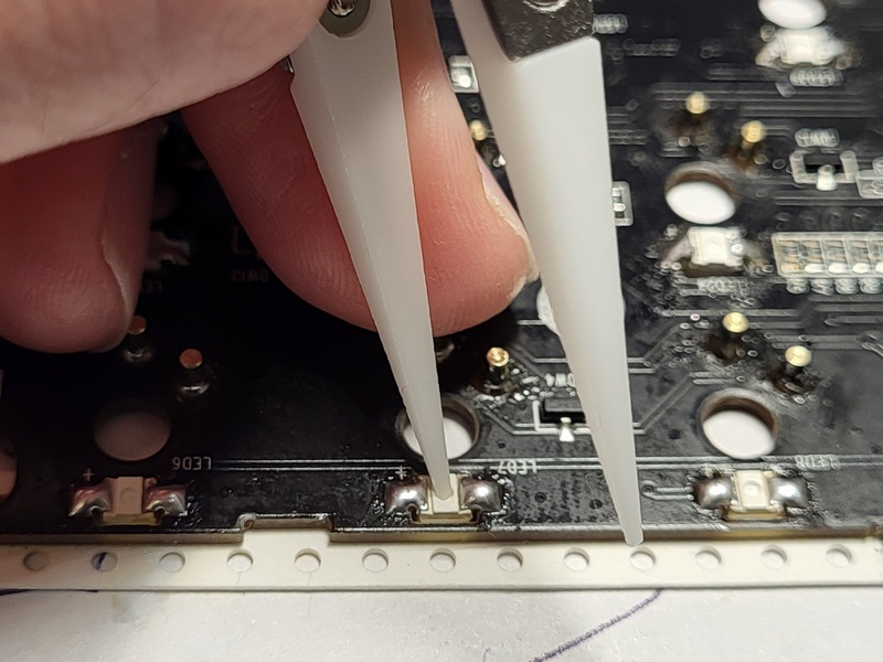

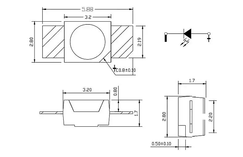

Для замены потребуются светодиоды в корпусе 6028 (планарные выводы), но и 3528 при должной сноровке вполне нормально паяется.
Поскольку в клавиатуре применены светодиоды оттенка Cool White, то для тестов выли закуплены 2 варианта: Warm White(3000K) и Natural White(4000k).
Сначала были запаяны Warm White и результат мне не очень понравился. Слишком уж они желтые. Не годятся для подсветки, не приятно глазам.
Natural White не смог найти в корпусе 6028, поэтому пришлось использовать 3528.
Для запайки такого корпуса нужно пожирнее добавить припоя на контактные площадки. Пайка будет значительно проще и ровнее, если положить плату ровной поверхностью без свичей на ровную твердую поверхность, чтобы светодиоды не проваливались и их было легко позиционировать.
Светодиоды боятся перегрева, поэтому подолгу греть их ненужно, а запаивать с паузой между пайкой каждого вывода. Один вывод запаять, подождать, чтобы остыл и запасть второй.
С Natural White результат получился намного лучше.
Камера несколько пересвечивает. На самом деле при минимальном уровне подсветки от символов не исходит свечение. Они как будто нарисованные. При этом символы русской раскладки также прекрасно видны. Всё же на этой клавиатуре лучшие кейкапы с русской раскладкой. Классно выглядит, приятно и дорого.
Для того чтобы убрать излишек яркости нужно заменить резисторы в цепи каждого столбца светодиодов. Всего резисторов 16 в корпусе 0603, номера: R38-51, R53, R21.
Резисторы применены на 10 Ом и можно смело менять их на 100 Ом. Бонусом будет небольшая экономия заряда батареи.
Также были заменены светодиоды индикации. Их 4 штуки, на каждый индикатор по светодиоду в корпусе 1206.
  • Белый индикатор зарядки - на зеленый, который будет более понятным, традиционным и будет хорошо гармонировать с зеленым светодиодом капс-лока.
  • Красный индикатор разряда АКБ(на самом деле оранжевый) - на желтый, который будет менее раздражающим, но не менее заметным.
  • Синий индикатор win-раскладки - на теплый белый, гармонирующий с новой подсветкой.
  • Белый индикатор mac-раскладки - на розовый(не придумал ничего лучше).

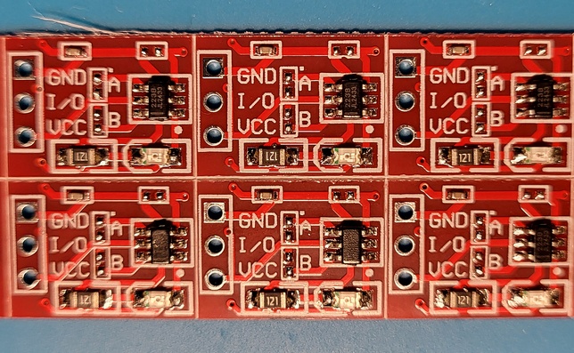

Делаем датчик приближения
alex83 » 13 июн 2025, 14:25
Было бы неплохо, если бы клавиатура активировалась без необходимости нажатия эникея, а только лишь при приближении ладоней к ней. Для этого сделаем датчик приближения на основе дешевой и распространенной микросхемы TTP223.
Для этого в передней части корпуса сделаем отсек для платы датчика, который не будет заливаться компаундом, а изнутри корпуса спереди и по бокам приклеим ленту из медной фольги 10х0.06мм, которая будет работать активным элементом датчика.
В центре снизу к ленте припаян провод для соединения с платой датчика.
Поверх ленты наклеим каптоновый скотч для изоляции от платы и плейта.
Работать с медной фольгой довольно сложно, т.к. она очень тонкая и при этом имеет жесткую основу, а также клеящий слой с довольно сильной адгезией. Поэтому клеить придется участками внахлест. Даже через липкий слой лента каким-то чудом обеспечивает контакт, но для достижения качественного контакта между участками в местах перекрытия слоев необходимо часто потыкать иголочкой, чтобы создать перфорацию, которая будет обеспечивать надежный контакт между слоями ленты.
Затея эта больше на перспективу. Не знаю, получится ли править прошивку данной клавиатуры, но даже если нет, то всё равно есть вариант реализовать адекватную работу такого датчика.

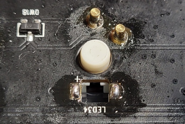

Небольшая доработка
alex83 » 23 июн 2025, 20:04
Решил убрать режим Mac за ненадобностью, чтобы клавиатура включалась только в одном положении.
Для этого просто выпаял переключатель и запаял обратно, предварительно залепив каптоновым скотчем контактную площадку вывода, отвечающего за режим Mac. Теперь клавиатура включена только в режиме Win, в правом положении переключателя, а в остальных выключена. Отпала необходимость контроля среднего положения и клавиатуру стало удобно выключать. Ну а если вдруг возникнет необходимость вернуть Mac-режим, то просто нужно будет снять скотч и запаять вывод.
При сборке клавиатуры нужно соблюдать осторожность. Чтобы не сломать переключатель нужно совместить движок и пластиковым шпиньком переключателя.
Кстати, переключатель там применен распространенный и копеечный MSK-12C03-07.
Заливка корпуса
alex83 » 02 июл 2025, 19:53
Долго решал заливать или нет, и если да, то чем.
Поначалу рассматривал вариант силикона, но отказался от него.
Силикон слишком мягкий и имеет слабую адгезию. Больше подходит, когда нужно сделать демпфирующую подкладку, а в данном случае в первую очередь нужно придать прочности корпусу.
Заливать чем-то твердым типа эпоксидки тоже не вариант, т.к. как ни заливай этот корпус, он всё равно останется гибким и твердый компаунд может развалится. Нужен эластичный, липкий, вязкий и плотный компаунд, который будет с одной стороны достаточно твердый, а с другой стороны сохранит некоторую эластичность.
Решение нашлось в использовании, так называемой, гибкой эпоксидки, которую используют для изготовления сувениров, всяческих значков, игрушек, наклеек и прочего. Она обладает всеми свойствами эпоксидки, но при этом не застывает "в стекло", а остается эластичной и при этом достаточно твердой, что позволит придать корпусу вес, плотность и монолитность.
Была использована смола myEpoxy flex. Достаточно 150гр.
Результат очень порадовал. Главное - выровнять корпус по уровню, чтобы он стоял строго горизонтально.
Смола очень текучая и хорошо проливает все труднодоступные места. Сохнет долго, несколько дней, но для данной задачи это очень хорошо, т.к. можно не спеша, точно и аккуратно выдержать все нужные уровни заливки. Застыла до состояния плотного ластика, при этом производитель заявляет, что через пару месяцев смола наберет ещё твердости.

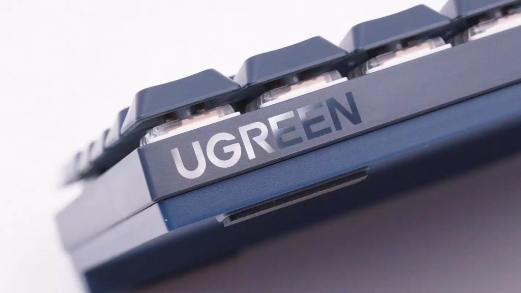

Полировка рамки
alex83 » 22 июл 2025, 21:21
Решил закончить работу над корпусом небольшим финальным штрихом - полировкой рамки.
Полирнул в зеркало.
Получилось очень хорошо. Клавиатура стала выглядеть более добротно и дорого. Получился стильный контраст полированной рамки и шероховатого основания. А как теперь приятно держать на корпусе ладони! Такой кайф, очень приятные тактильные ощущения.
Вот только надпись UGREEN в глаза не бросается... Ну да ладно, теперь это не важно, теперь это не UGREEN, теперь это CUSTOM)
Установка АКБ
alex83 » 31 июл 2025, 00:33
Лавсановая прокладка под АКБ приклеена на двусторонний скотч корпусу, к ней приклеен АКБ, а сверху на АКБ приклеена крышка. Получился плотный и компактный "пирог". Скотча нужно клеить совсем немного, чтобы этот пирог потом можно было без проблем разобрать.
С АКБ выявился неприятный момент.
Провода я срастил путем отрезания разъема с короткими проводами от старого АКБ и припайки этих концов к проводам нового АКБ. Так вот, оказалось, что в родном АКБ провода в разъеме были обжаты очень плохо и спустя несколько подключений все потеряли контакт один за другим. Пришлось разобрать разъем, обрезать от него провода под корень и подпаятся к контактам напрямую.

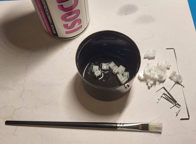

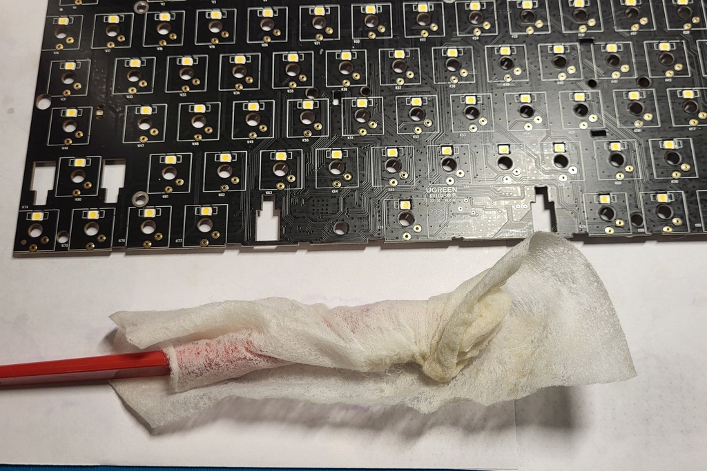

Подготовка к сборке, отмывка
alex83 » 21 авг 2025, 22:37
