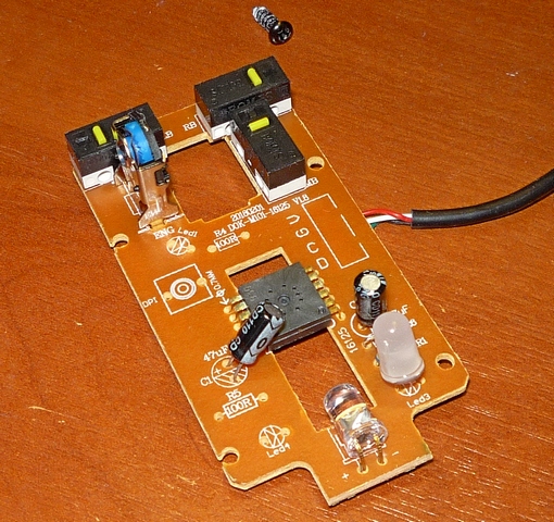

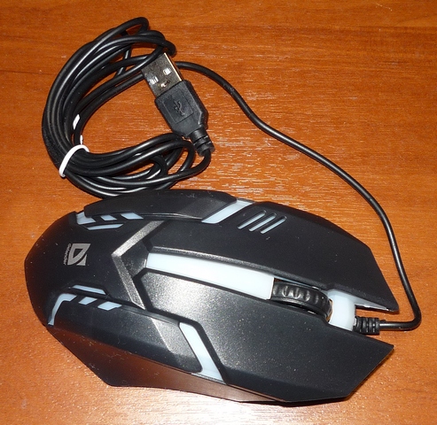

Кнопки в ней стандартные, поэтому в качестве донора было куплено вот это гуано за 200р в местном ара-киоске:
В качестве бонуса получаем одну запасную кнопку, энкодер, пару светодиодов, один их которых переливается разными цветами, пару гов.яных китайских электролитов и USB-шнурок. PROFIT!

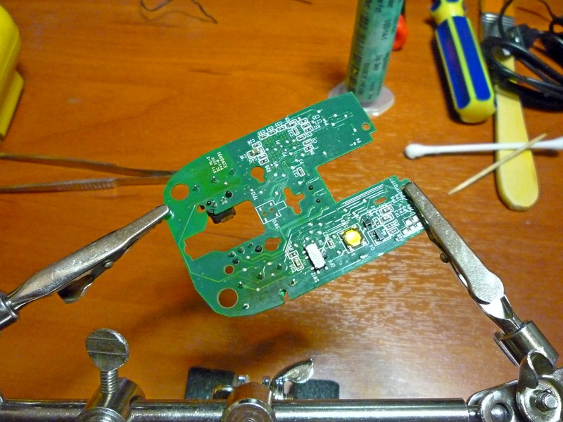

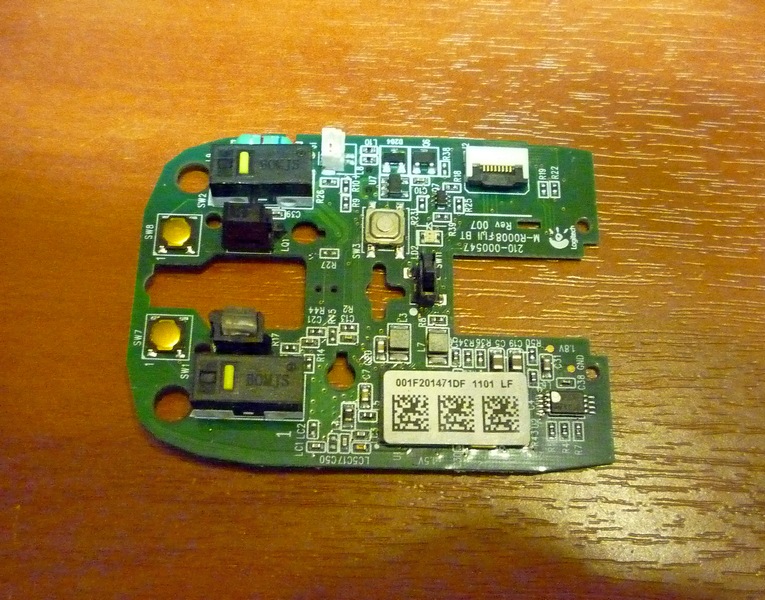

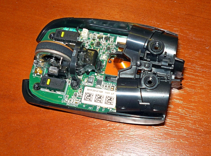

Новые кнопки установлены. Текстолит очень тонкий, поэтому выпайку старых кнопок пришлось осуществлять очень аккуратно феном паяльной станции с плавным повышением температуры и умеренным потоком воздуха.

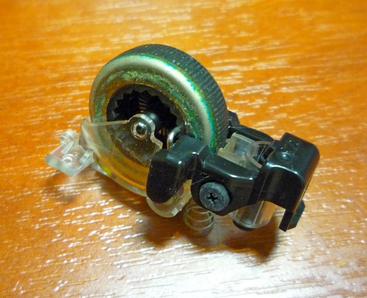

Механизм колеса пришлось отмыть, в т.ч. и уксусом от окислов, а также смазать силиконовым маслом.

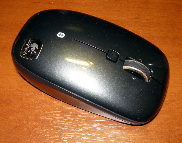

Всё, мышечка, как новая.

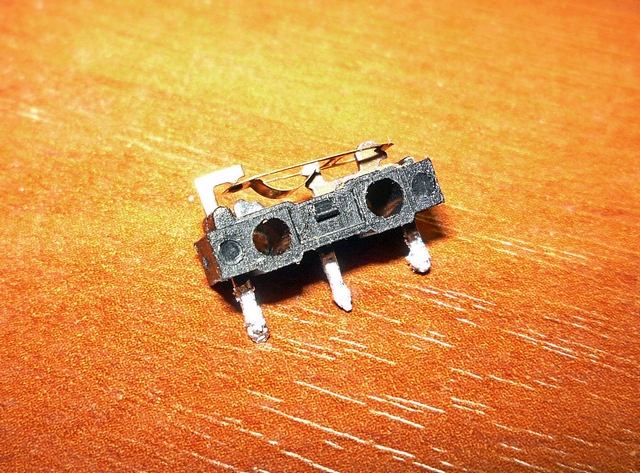

Кста, кнопку при желании можно разобрать и промыть(почистить) её контакт, но, имхо, оно того не стоит.
