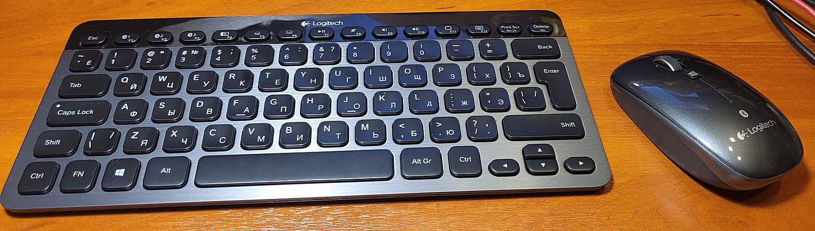

Пришло время вернуть к жизни сабж. За 10 лет непрерывной каждодневной суровой эксплуатации клавиатура подустала и нужно сделать ей renew, т.к. АКБ у неё уже давно сдох, клавиша DEL не работает, пробел ломаный и чиненый, были заливания, в следствие которых, скорее всего, в последнее время клава начала подключивать.
Нужно отметить, что ничего лучше этой клавиатуры в этом форм-факторе на рынке до сих пор ничего не найти и вряд ли уже будет возможно. Даже новая модель Logitech MX Keys Mini, которая также имеется в эксплуатации хоть и очень хороша, но в чем-то всё же уступает K810. Подсветка не такая приятная, дурацкая унификация с Apple, которая нормальным людям не нужна и из-за которой на клавиатуре много разных дурацких сбивающих с толку значков, короткий левый шифт и бестолковая клавиша рядом с ним. Есть конечно и преимущества, но как ни крути, K810 по прежнему остается шедевром клавиатуростороения, а потому достойна некоторых вложений, чтобы можно было и дальше получать удовольствие от работы с ней.

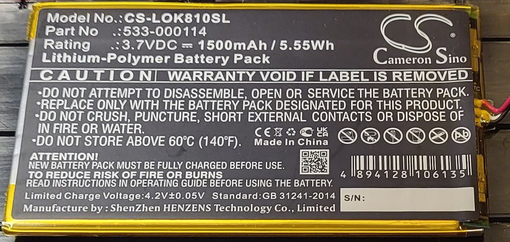

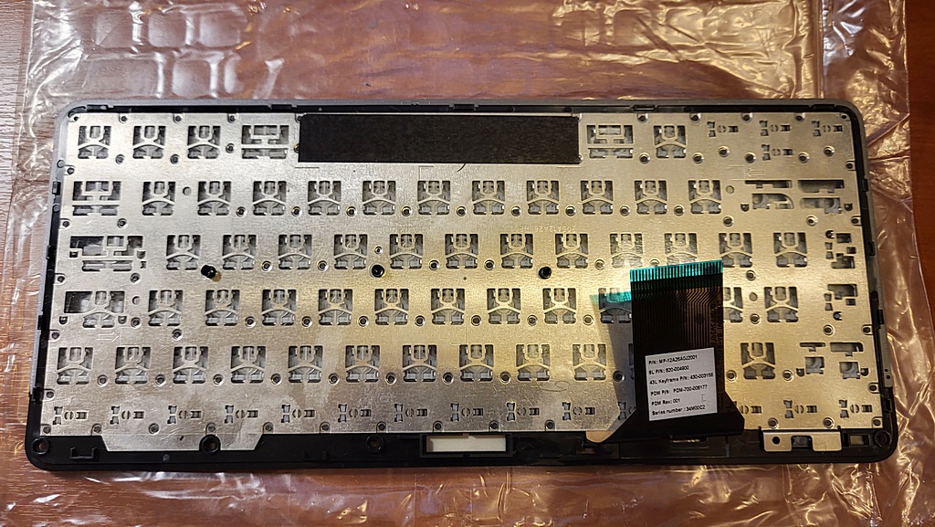

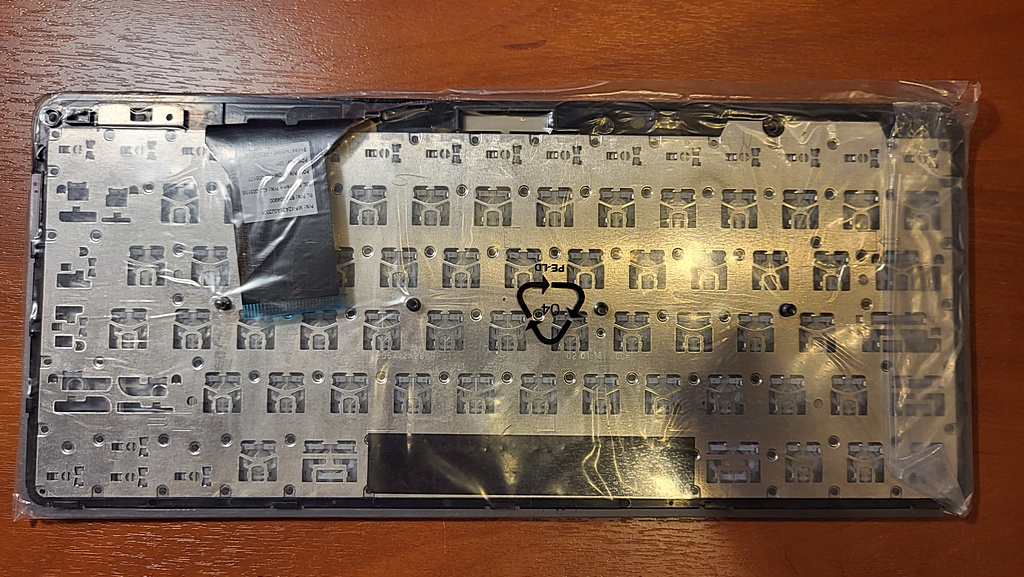

Для решения проблемы на Али были заказаны новая клавиатурная часть со шлейфом и совместимый АКБ увеличенной емкости(якобы) от китайского производителя Cameron Sino.

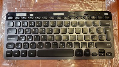

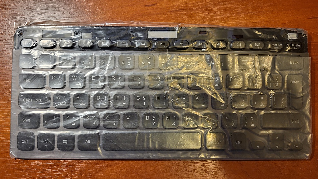

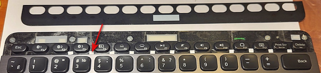

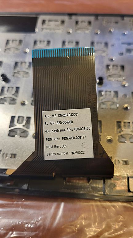

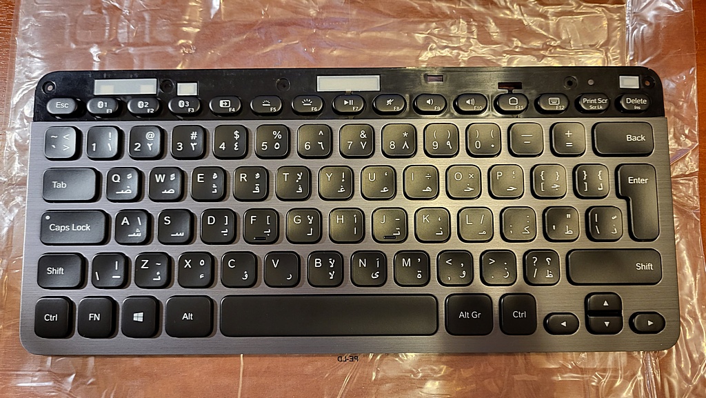

Новая клавиатурная часть пришла в заводском целофане со всем транспортировочными заводскими наклейками. Муха не сидела. Вот только, символьные клавиши с иероглифами, но это не проблема, т.к. колпачки клавиш могут быть легко переставлены. Однако, волнительный момент всё же был и заключался он в том, что у посылки напрочь отсутствовала жесткая упаковка, и, открывая её я уже было сделал ставку на черное, но всё обошлось. Кароч, при заказе таких вещей нужно обязательно требовать у китайцев жесткую упаковку.

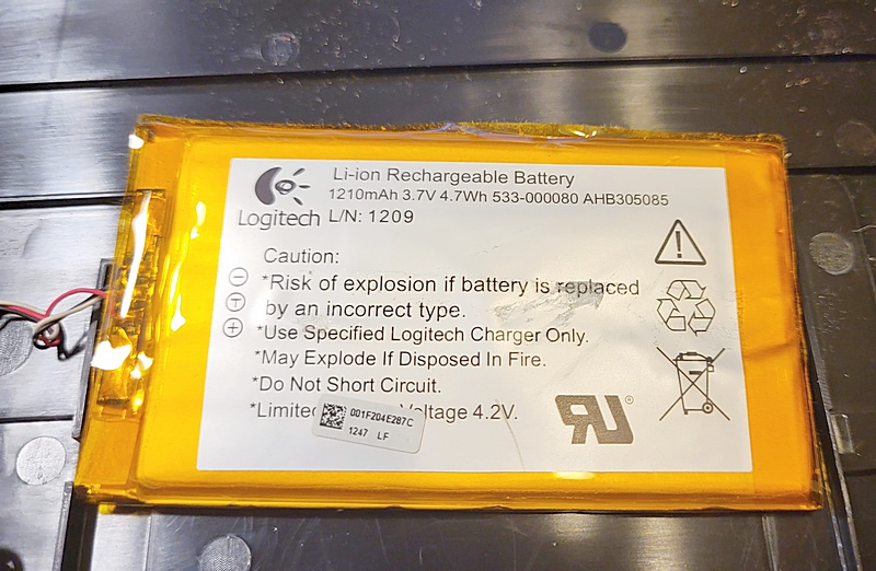

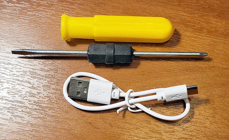

Новый АКБ поставляется в гламурной коробочке. В посылку китайцы заботливо положили также универсальную отверточку, которая не подходит к этой клавиатуре и дешманский USB3.0 шнурок. :ipb_rolleyes:

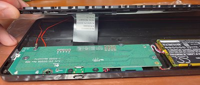

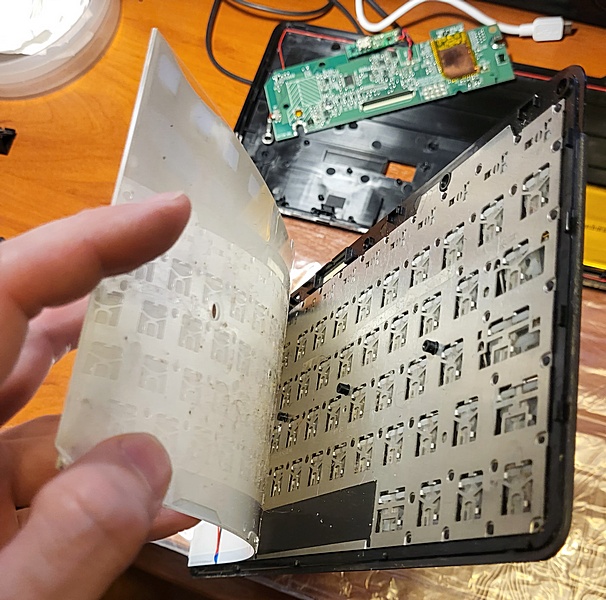

Разборка... ничего сложного. Для доступа к винтам нужно отклеить декоративную наладку сверху и пластиковый шильдик снизу.

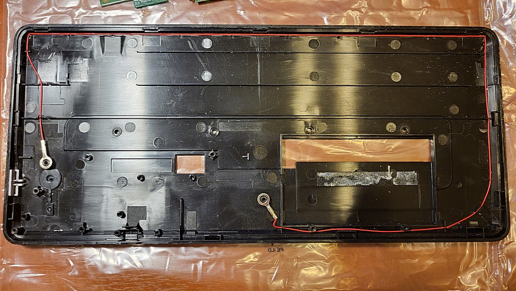

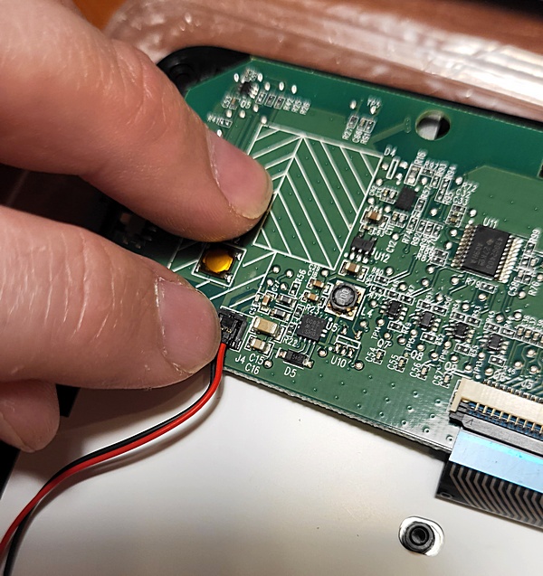

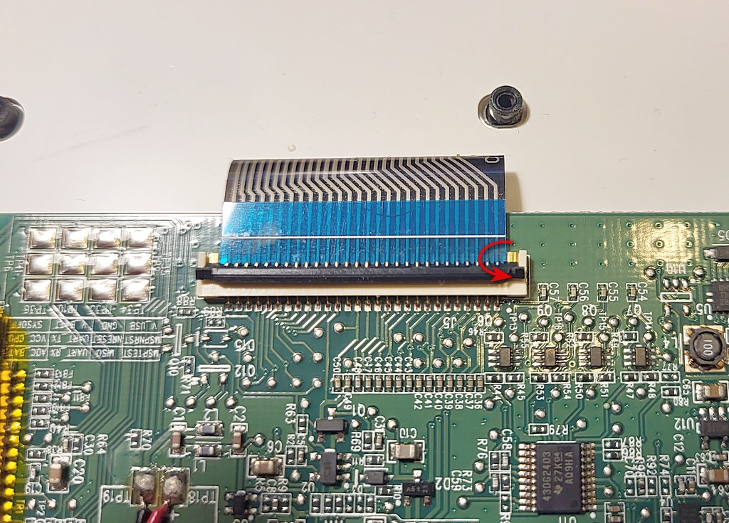

Отвинчиваем плату, аккуратно отсоединяем разъемы подсветки и АКБ(снимаются вверх, не в сторону), вынимаем шлейф отворотом фиксатора. Аккуратно, не повреждая, отклеиваем от основания АКБ.
Основание, верхнюю накладку и нижний шильдик отмываем универсальным растворителем от остатков клея.

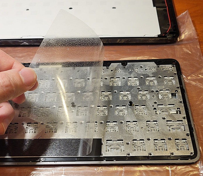

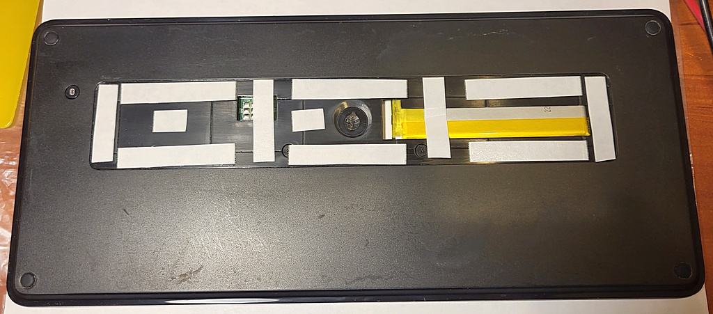

Далее нужно переставить подсветку.

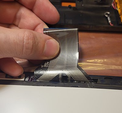

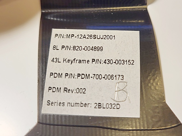

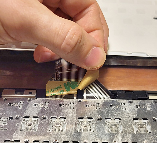

На старой клавиатуре отклеиваем шлейф и аккуратно отделяем пластину подсветки. Очищаем от пыли и грязи.

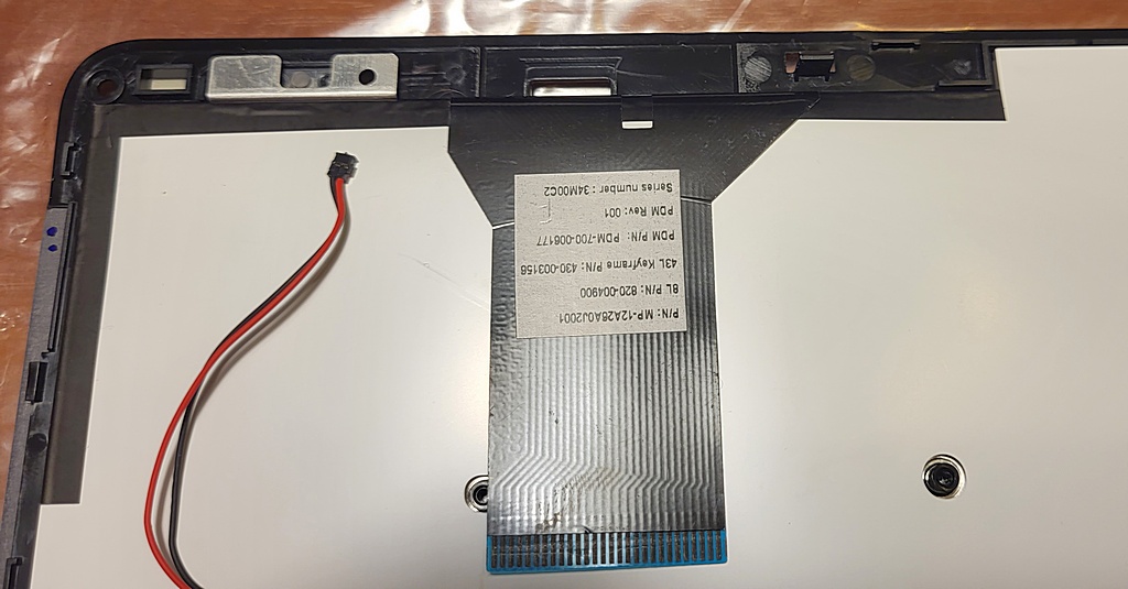

На новой снимаем транспортировочную пленку с тыльной стороны и наклейку шлейфа:

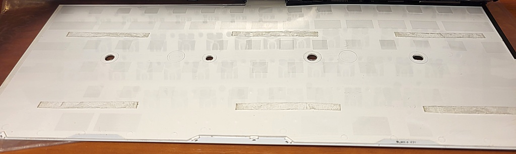

На пластину подсветки наклеиваем полоски двустороннего скотча.

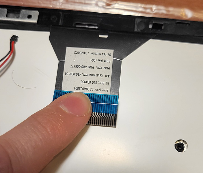

Закрепляем подсветку на клавиатуре и приклеиваем к ней шлейф. Шлейф формуем, подгибая и оставляя небольшой радиус изгиба.

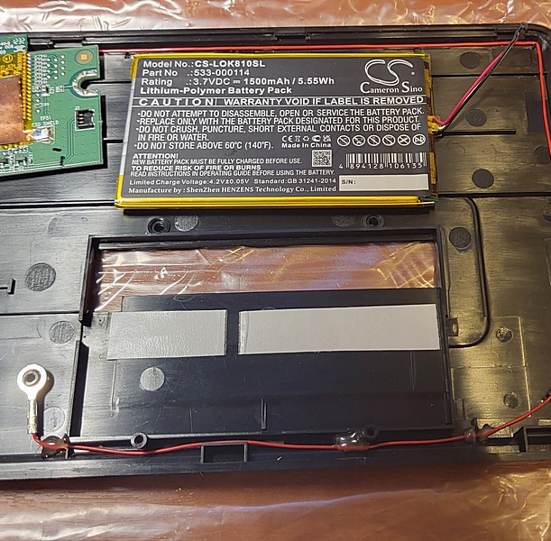

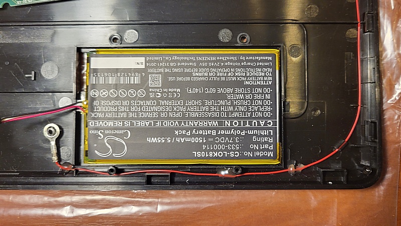

Приклеиваем полоску двустороннего скотча и переклеиваем АКБ.

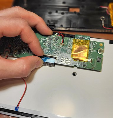

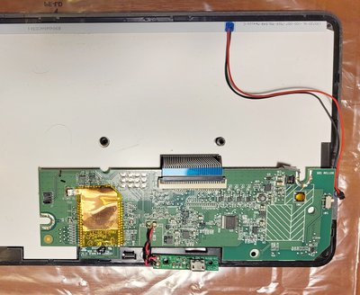

alex83 » 26 ноя 2022, 22:59

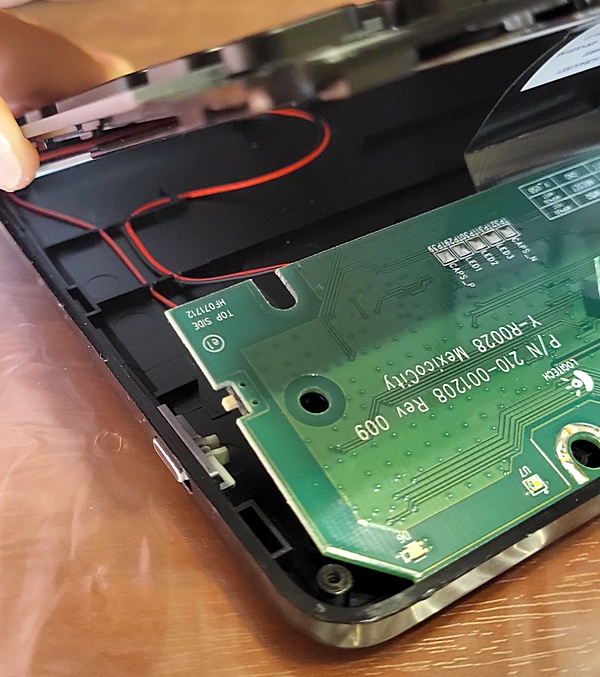

Защелкиваем шлейф, подключаем разъемы подсветки и АКБ, укладываем провода, привинчиваем плату и соединяем две половинки корпуса.

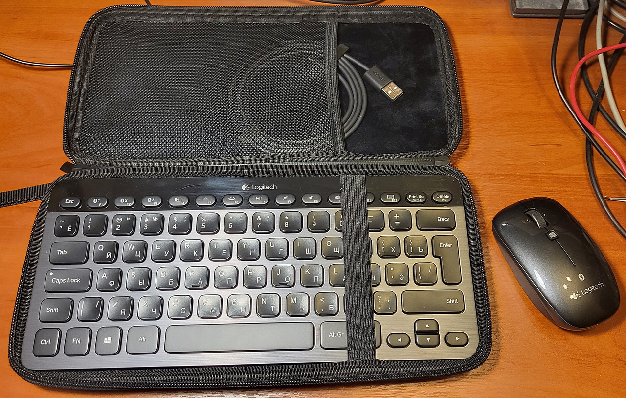

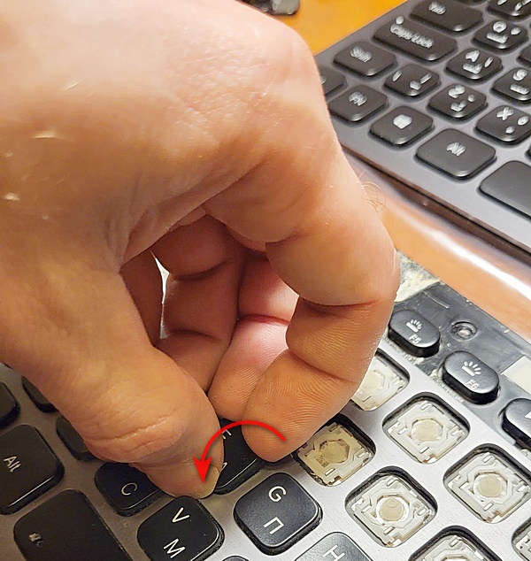

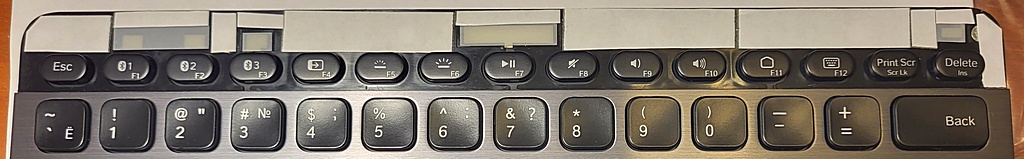

Переставляем колпачки клавиш. Сначала снимаем колпачки со старой клавы, моем их в мыльном растворе и просушиваем. Затем снимаем колпачки с иероглифами с новой и заменяем их на кириллицу.
Колпачки клавиш удобно снимать пальцами. Большим упираетесь под низ клавиши, а ногтями среднего и указательного подцепляете колпачок сверху и тянете на себя.

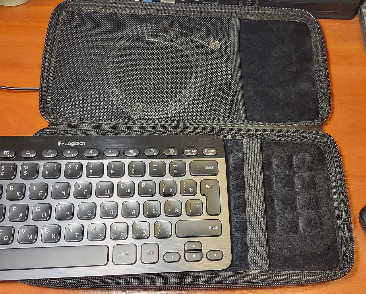

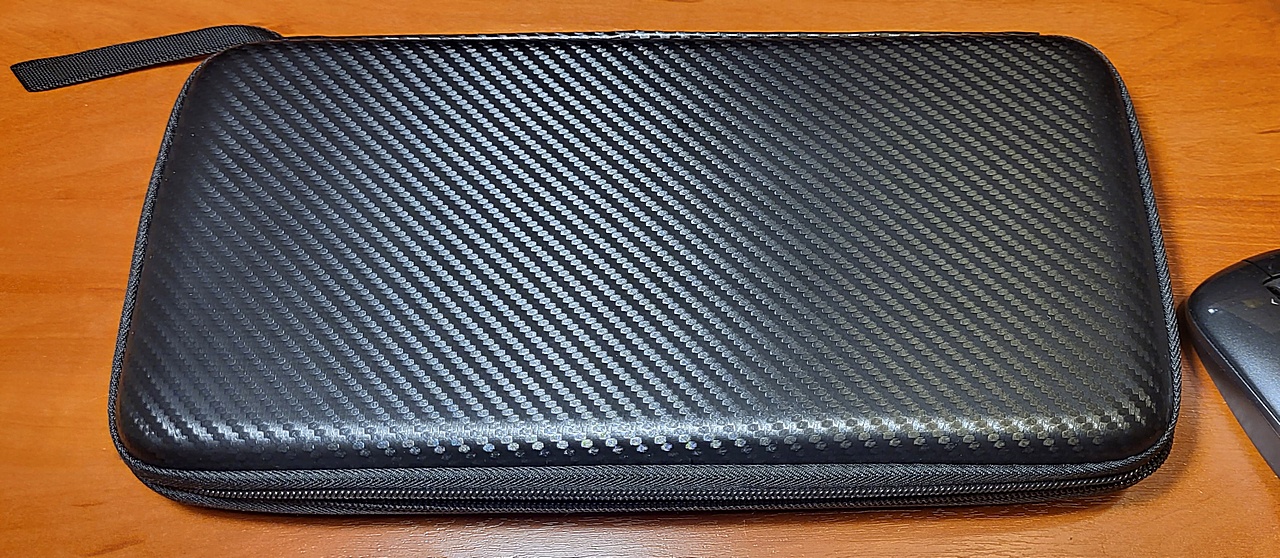

В качестве бонуса приобрел транспортировочный кейс для этой клавы.
Сделан в целом качественно, но с некоторыми огрехами. По размерам под неё чуть не подходит, не хватает каких-то 5мм, но тем не менее она в него влезает. Материалы дешманские, особенно гламурный дермантинчик, попахивает.
