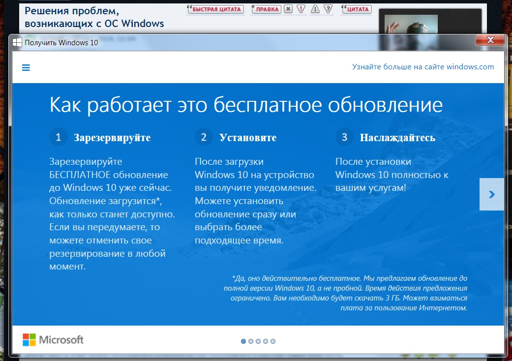

Поцаны, оживлю тему! Мелкософт раздает бесплатное обновление до полной версии Windows 10 для тех у кого стоит 7-ка с лицензией. Я уже подписался :mrgreen:

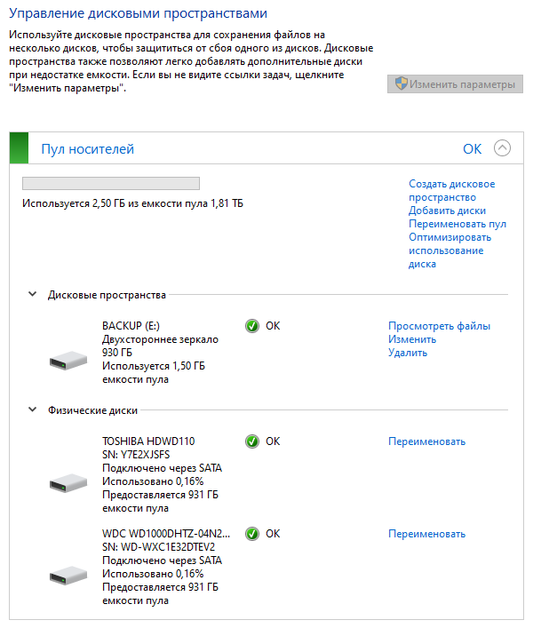

RAID-1 в три клика (Windows 10)
alex83 » 14 мар 2021, 00:55

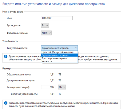

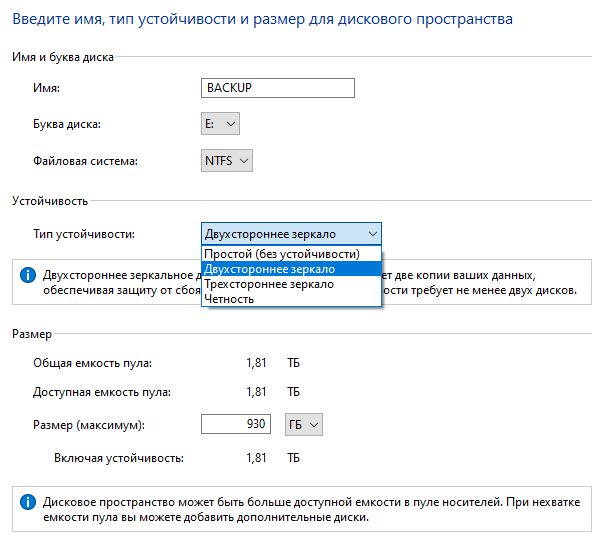

В Windows 10 (начиная с Windows 8) встроена более продвинутая технология RAID под названием Storage Spaces (Дисковые пространства). Это тома, отображаемые в составных пулах с использованием нескольких дисков, по сути такие же, как в RAID, но гораздо проще в настройке. Особенно это актуально для Home Edition, где поддержка классического RAID урезана.
Пример RAID-1 с двумя дисками:
  • Устанавливаем в ПК пару абсолютно чистых дисков одинакового объема.
  • Переходим: Панель управления -> Система и безопасность -> Дисковые пространства
  • Кликаем слева Создать новый пул и дисковое пространство
  • Отмечаем диски, которые будут составлять новый пул.
  • Далее задаем параметры дискового пространства:
  • Готово:
    Новое пространство тут же появится в системе и будет готово к использованию.
Подробнее тут:
https://support.microsoft.com/ru-ru/win ... 75ba11f9f2
https://www.howtogeek.com/109380/how-to ... ne-drives/

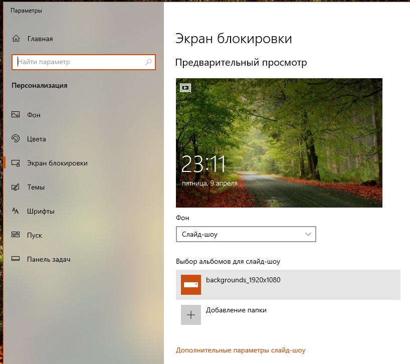

alex83 » 09 апр 2021, 23:17

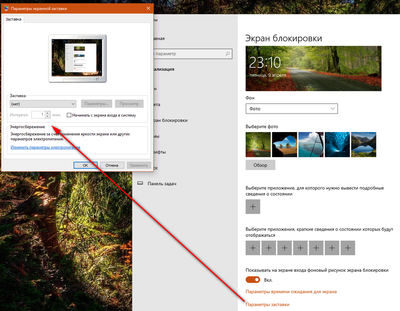

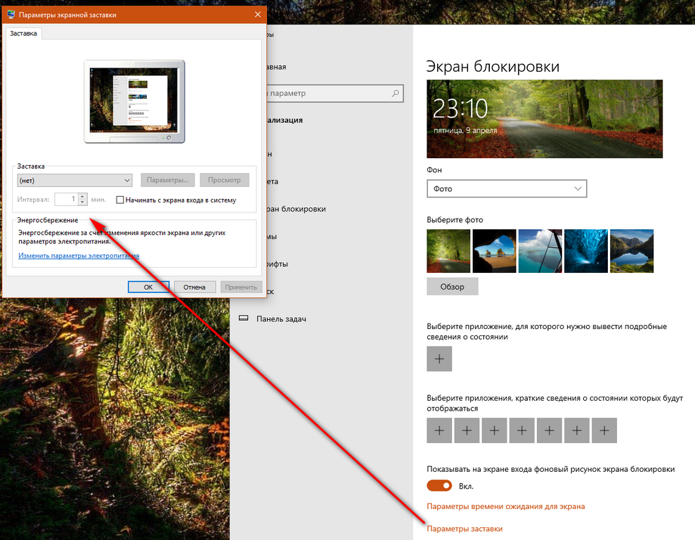

В 10-й винде столкнулся со странным глючком.
После минуты бездействия гаснет и блокируется экран.
Никакие настройки времени в Персонализации не помогают.
А оказывается нужно ещё настройках заставки убрать галку "начинать с экрана входа в систему".
А ещё у меня что-то никак не получилось запустить слайд-шоу в режиме блокировки
