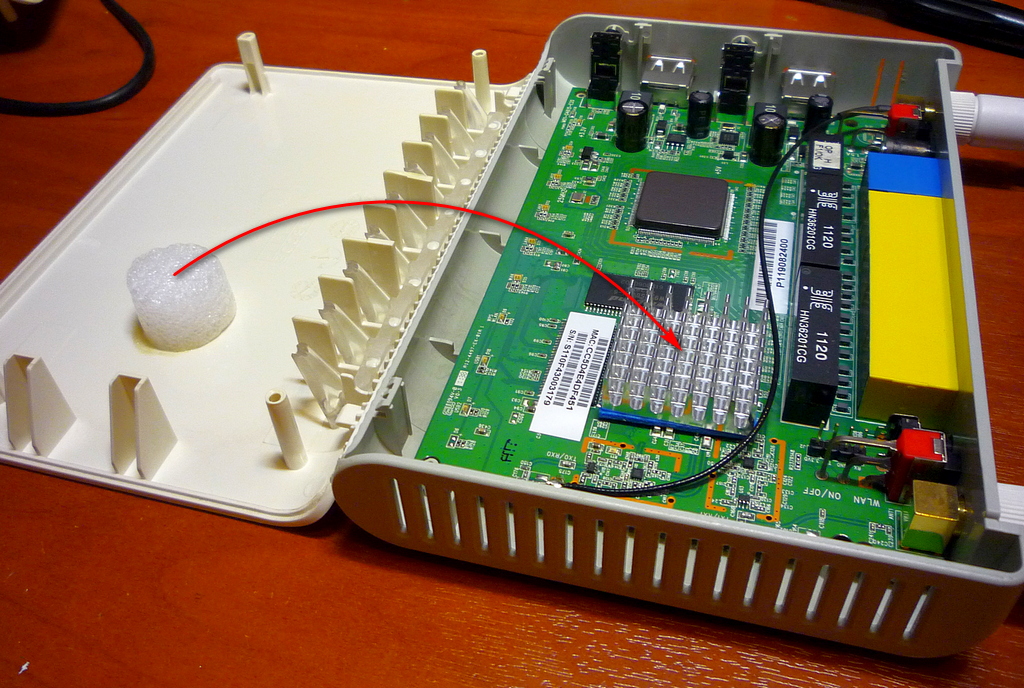

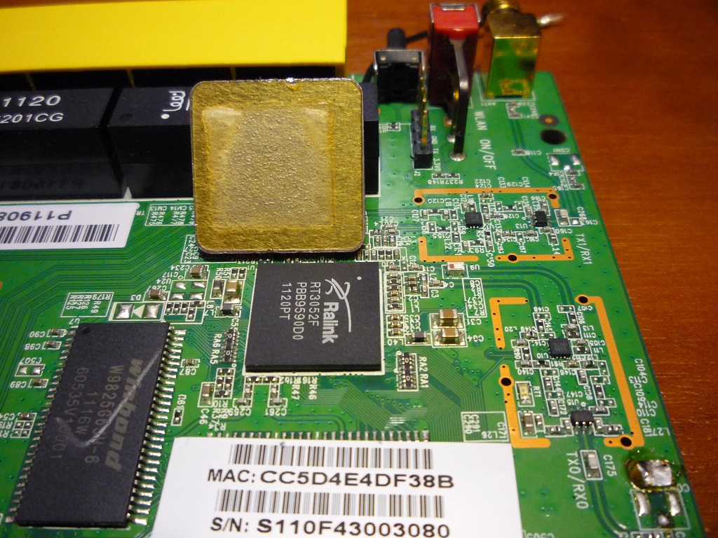

Вскроем поциента...

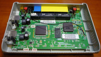

alex83 » 03 дек 2021, 23:02
Пока всё очень печально. Каких-то нареканий на качество пайки у меня нет, а отыскать на такой плате проблему печатного монтажа без схемы видится не реальным.
Сделано на вид всё очень качественно. Даже электролиты 105С low ESR. Впрочем, выпаивать их смысла нет, т.к. они исключительно по питанию USB-портов, а питание коммутатора и процессора обеспечивают импульсные преобразователи на обратной стороне платы.
Есть надежда на непропай коммутатора или процессора. Можно попробовать их погреть. Особенно процессор, т.к. он на шарах.
Добавлено спустя 13 минут 20 секунд:

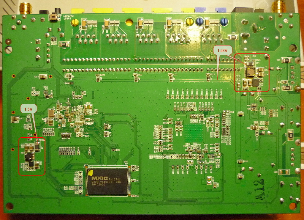

Проверил напряжения питания. Некоторые значения несколько странноватые, но учитывая характер микросхем, думаю, они такие и должны быть. Но 3,3В немного просели.
А электролиты-то там не только по USB-портам. Это только расположение такое красивое на плате аккурат на против USB, а на самом деле это два преобразователя на 5 и 3.3В. Может всё-таки проверить их... :duma:

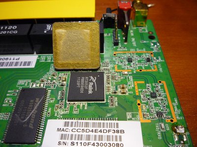

alex83 » 04 дек 2021, 01:37
А радиатор там для глочки. Но на 10 лет хватило.
Снимать его нужно аккуратно. Прочно приклеен. Погреть феном на 150 и аккуратно расшатывать с переднего края чем-нибудь пластиковым.
Добавлено спустя 17 минут 30 секунд:
Всё готово для прожарки.
Добавлено спустя 37 минут 17 секунд:
В работе уже пол часа после прожарки. Коннект есть!

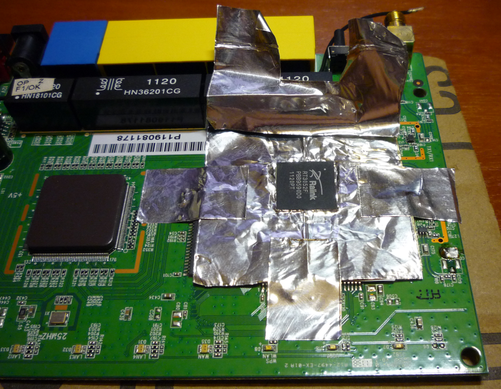

Жарил, как на фото. Изоляция из алюминиевого скотча в два слоя.
Жарил примерно 15 минут. Плавно довел температуру до 350 и жарил,жарил,жарил. Под конец слегка потыкал в торец пинцетом и пристукнул(легонько) сверху. Потом плавно опустил до 100 и дал остыть. Натяжения шаров не заметил, поэтому не факт, что прожарка получилась эффективной. На этом пока решил остановится.

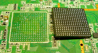

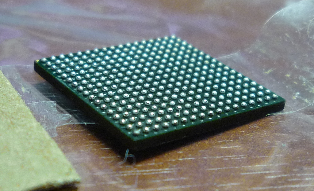

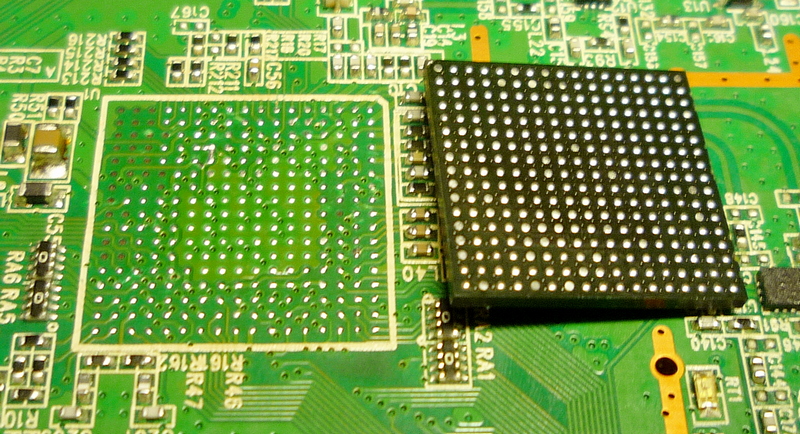

Решил выпаять процессор для интереса.
Предположения на счет тугоплавкости оправдались. Стронуть удалось только около 400С. Возможно, мой термоэкран внес свою лепту, но без него нехорошо. А ещё там в центре мощный полигон для теплоотвода, а плата многослойная.
alex83 » 10 дек 2021, 23:43
Когда я его демонтировал, на плате была пара розовых КП. Т.е. они нифига не были смочены припоем.
Добавлено спустя 1 минута 35 секунд:
Потренировался запаивать такое. И должен сказать, что без спец оснастки на данном корпусе шары по нормальному не накатать. КП очень мелкие. Нужен трафарет и паста. Т.е. если тупо возить жирной каплей припоя по жирному флюсу, то на КП остается очень мало припоя.
Добавлено спустя 54 секунды:
Для интереса запаял. Коммутатор только светодиодами всеми мигнет и всё на этом. Питание в порядке. На портах процессора полный nothing.
Добавлено спустя 6 минут 34 секунды:
Черные ПК слева - не разведенные КП. Такая ситуация вкупе с холодной пайкой усугубила проблему, т.к. один угол чипа фактически висел в воздухе.

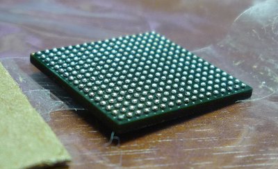

Потренировался и научился перепаивать данный чип без оснастки. Поскольку шары нормально не накатать, то нужно применять другую тактику.
В качестве флюса при "накатке шаров" нужно использовать не жирный флюс, а спирто-канифольный в достаточном количестве. И жалом паяльника нужно не елозить по КП, а макать, чтобы на КП оставались конусы припоя. Аналогично нужно поступить и с КП на плате, предварительно обязательно убрав весь старый тугоплавкий припой при помощи "косички".
Перед пайкой всё замывается спиртовым очистителем до блеска. На плату наносится теперь уже жирный флюс, который нужно наносить либо кисточкой, либо обязательно после промакнуть салфеткой, чтобы остался только его тонкий слой, иначе чип может поплыть раньше времени.
А дальше позиционируем и паяем. Чтобы чип не смещался, я подпер его краями алюминиевого термоэкрана. Нормальный припой паяется быстро и хорошо видно, как чип "плывет" и притягивается к КП.

- после первой прожарки можно было сделать вывод, что дальнейшая прожарка никакого эффекта не даст, т.к. всё это "на сухую", без флюса, припой тугоплавкий, а потому никуда эта холодная пайка не денется, сколько не жарь.
- как-либо беспокоить прожариваемый чип нельзя. В процессе повторной прожарки я решил его пошевелить. Это движение хоть и было едва заметно, но заводские шары объемные, припой тугоплавкий, сухой, а потому там, видимо, что-то замкнуло и процессор сдох. После включения не было никаких признаков жизни явно из-за КЗ, а после последующих перепаек коммутатор уже проходил инициализацию нормально и мигал светодиодами.
- для повышения эффективности прожарки перед процедурой можно попробовать обмазать чип по периметру жирным флюсом и загнать флюс внутрь феном с сильным напором воздуха и температурой в районе 100С.

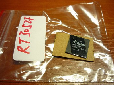

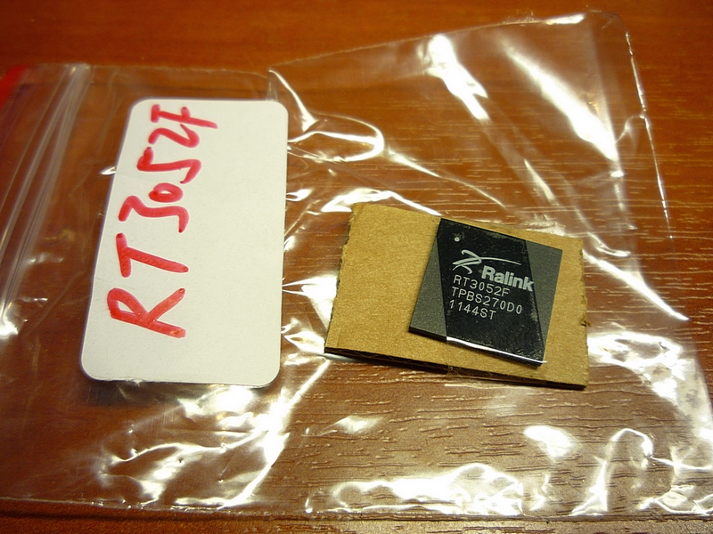

Для фана, купил у китайцев дешманский контроллер RT3052F, запаял и всё заработало. Но заработало также, как и раньше, до ремонта. Т.е. сети нет и на веб-интерфейс не зайти. С той лишь разницей, что надавливания на контроллер уже не помогают. Фактори-ресет также не помог.
При пайке на шары он встал только на 400С.
Китайский контроллер по виду зареболленный БУ, но новый даже за хорошие бабки в продаже нигде найти пока не удалось.
Делаю вывод, что проблема либо в плате(переходное?), либо брак серии этих контроллеров. И в том и в другом случае проблема походу связана с циклическим тепловым расширением.
Впрочем, нельзя исключать и каких-то особенностей конфигурации самого купленного контроллера. Откуда он выпаян неизвестно.
