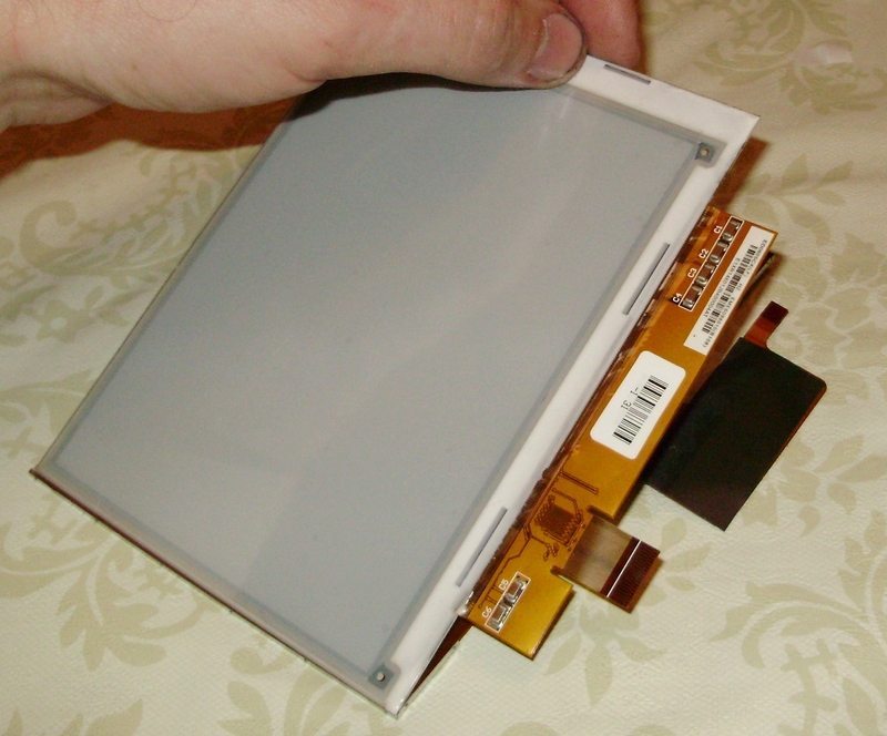

Расколотил экран в любимой читалке PocketBookPro 603 с экраном на "электронных чернилах" типа Vizplex. Почти пять лет прожила у меня, и вот в один неудачный день треснула. Экраны в них очень тонкие и хрупкие, больше всего они боятся изгиба "винтом", достаточно неудачно упаковать и всё :frown: . Уже думал выбросить её, но перед этим решил помучать немного и исследовать на предмет замены экрана. Оказалось, что это совсем не сложно, а новый экран стОит не так уж и дорого, от 1,5 до двух рублей. В результате был приобретен экран:

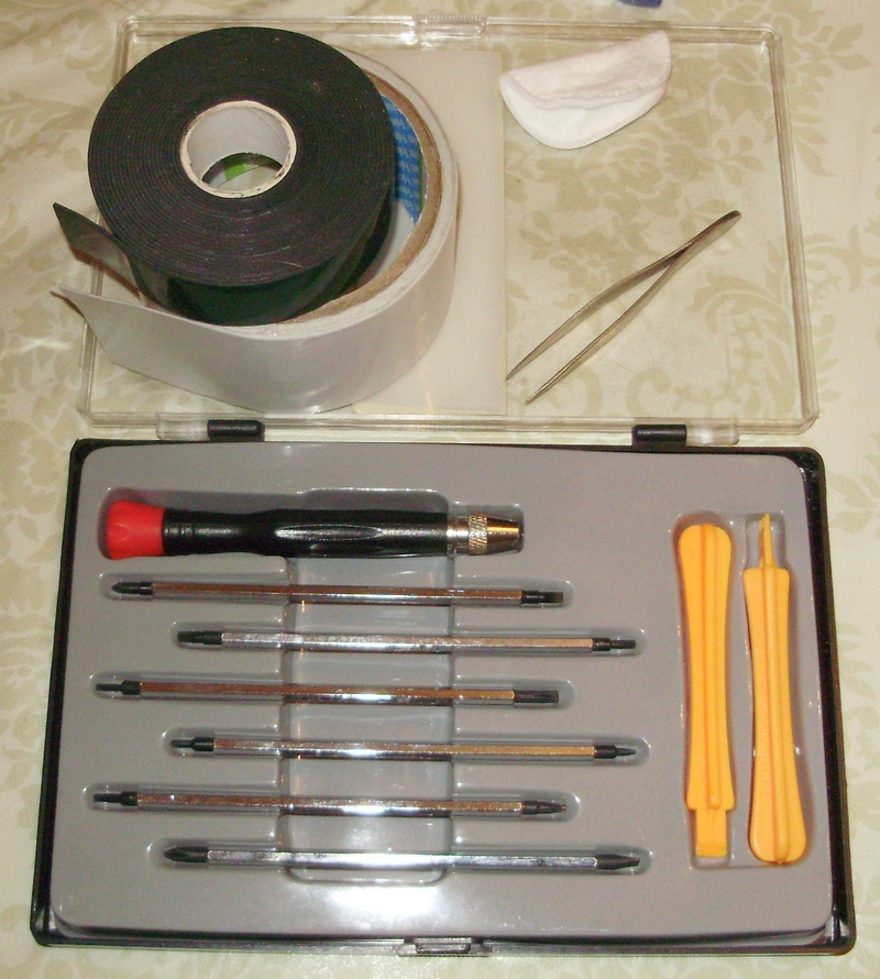

Для замены экрана понадобится:
  • набор для ремонта сотовых телефонов или две отвертки, крестовая для откручивания винтиков и плоская, чтобы поддевать защелки корпуса
  • иголка и пинцет для работы с мелкими деталями
  • "КОНТАКТ", спирт или другой не сильный растворитель и ватные диски, чтобы счищать остатки старого скотча
  • ножницы для нарезания скотча
  • толстый двусторонний скотч(необязательно, но может пригодится для уплотнения чего-нибудь) и тонкий прозрачный двусторонний скотч

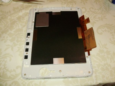

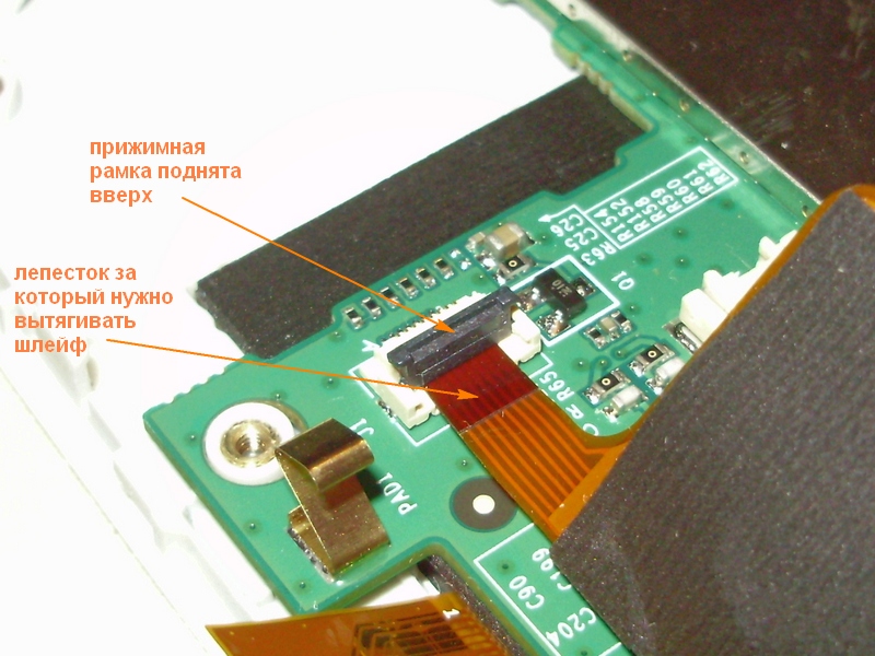

Аккуратно разбираем книгу. Перед тем как снять плату, нужно отсоединить шлейф экрана, а в моем случае ещё и шлейф тачскрина. Чтобы вытащить шлейф из разъема нужно поднять вверх черную пластиковую рамку и вытащить шлейф наружу за лепесток, который у него имеется.

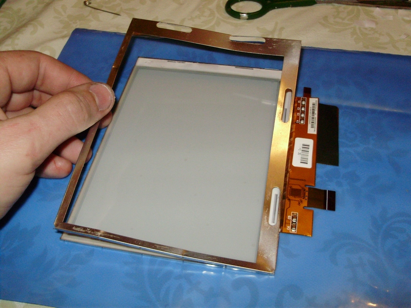

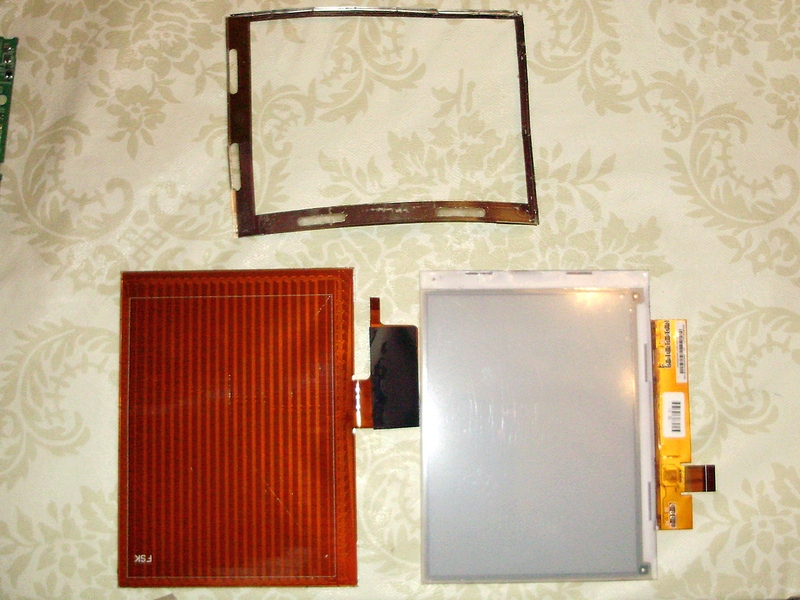

В моем случае экран был заключен в металлический корпус, состоящий из основания и рамки. Не думаю, что так во всех книгах, скорее это связано с тем, что к экрану прилегает ещё и тачскрин и металлическая рамка нужна для того чтобы всё это плотно сидело. Весь этот бутерброд был ещё и проклеен по слоям двусторонним скотчем, что несколько осложнило разборку, а металл у рамки тонкий и хрупкий, поэтому она слегка помялась.

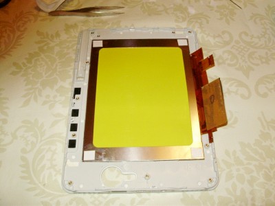

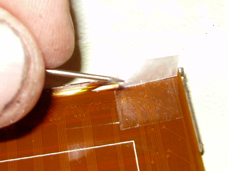

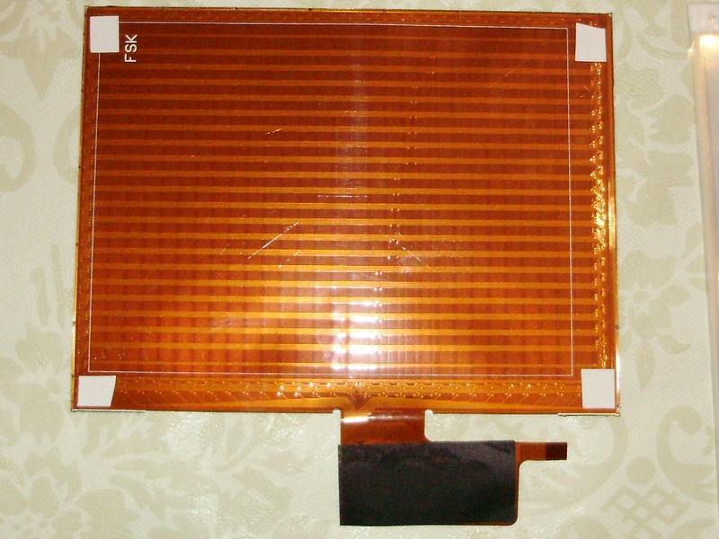

Емкостной тачскрин от металлического основания я отклеивать не стал, а просто отчистил от него полоски старого скотча, а новый наклеил не сплошными полосками, а несколькими квадратиками, чтобы потом разбирать было проще. Наклеивать скотч во всех случаях нужно не снимая защитного слоя. Защитный слой нужно снимать непосредственно перед приклеиванием чего-либо сверху, т.к. скотч очень липкий.

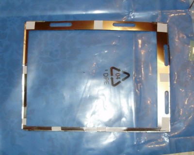

Экран приклеен, теперь нужно приклеить сверху металлическую рамку. Рамка эта изнутри сплошь была обклеена скотчем, снять который было очень трудно. Здесь нужен хороший растворитель типа 646, но чтобы не мучатся с растворителем скотч можно легко отобрать, подержав рамку в горячей воде или обдать кипятком. При отдирании скотча нужно действовать аккуратно и не поранить руки о тонкий металл.
Далее снова нарезаем скотч квадратиками и приклеиваем их в шести или восьми точках, после чего снимаем с них защитный слой и наклеиваем рамку на экран.

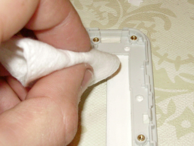

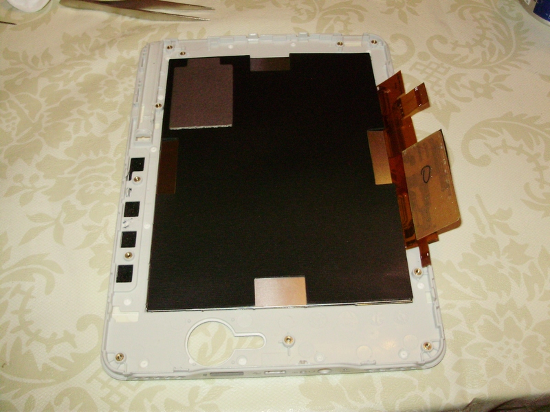

Экран собран, теперь его нужно приклеить к рамке самой книги. Предварительно обезжириваем рамку книги изнутри и как и раньше приклеиваем по периметру несколько квадратиков скотча, снимаем защитный слой и приклеиваем экран к рамке. В моем случае поверх экрана изнутри ещё нужно было приклеить изолирующую уплотнительную прокладку, поэтому пришлось повторить процедуру нарезания и приклеивания.
Всё! "Бутерброд" собран. Дальше собираем книгу и наслаждаемся новым экраном.
