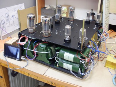

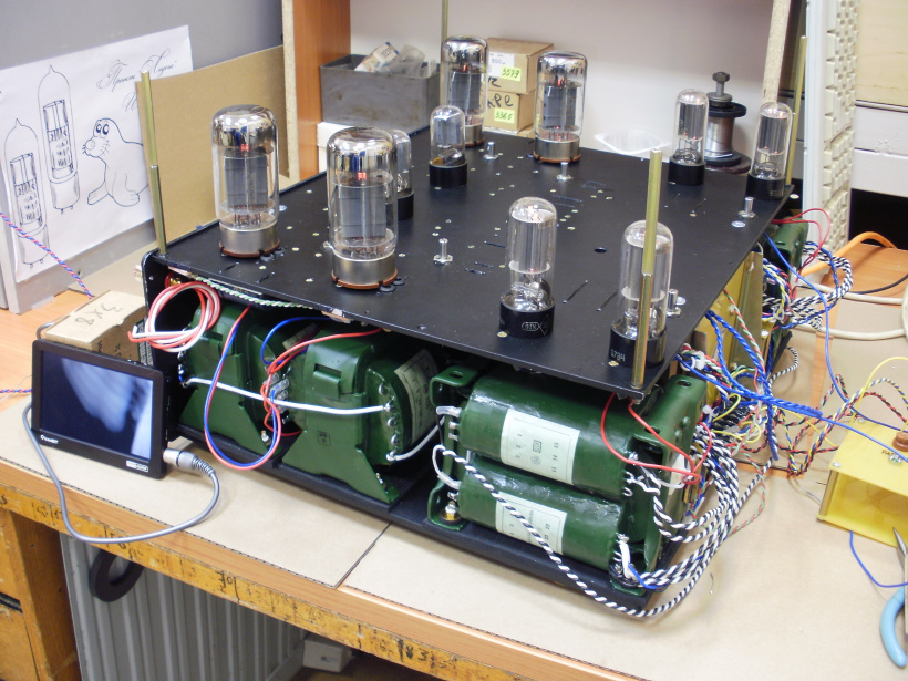

max » 10 июл 2014, 14:00
Уже не один месяц слежу за изысканиями этого человека:
http://fotkidepo.ru/?id=album:51829
Очень основательный подход в изготовлении ЛУНЧ.
В усилителе применен дифференциальный выходной трансформатор по схеме UA3ALW.

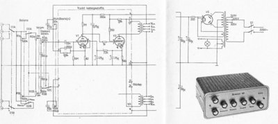

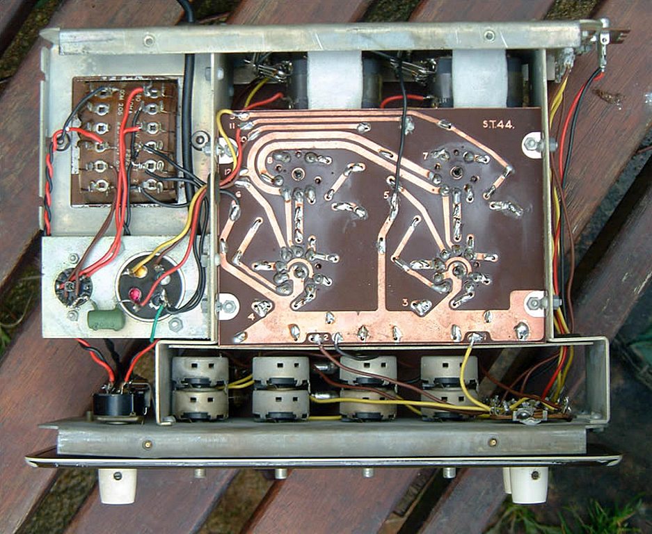

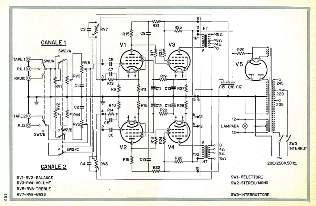

alex83 » 08 апр 2021, 00:02
Stereo-kit на 4Вт от британского производителя радиоламп Mullard.
Схема и инструкция по сборке в итальянском журнале "Selezione Radio" за 1962г.
https://yadi.sk/i/upAC8p4A7IFmog
Моточных данных, само собой, нет.
