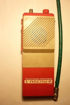

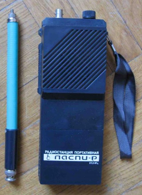

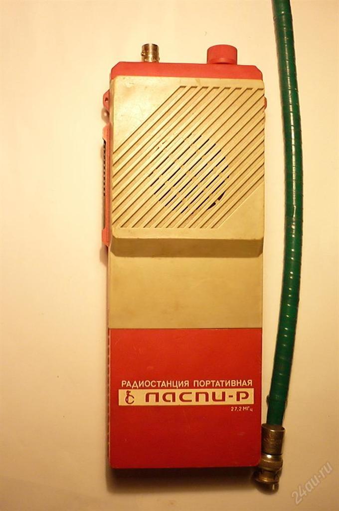

В комплекте к станции была штатная антенна с штырьком на резьбе, который можно было закрутить штырьком внутрь при транспортировке, противовес в виде куска провода с хитрым лепестком для накидывания на антенный разъём, прижим для элементов питания с поролоном и кондовое пластмассовое поясное крепление, малоприменимое на практике ввиду своей исключительной "дубовости" и корявости.

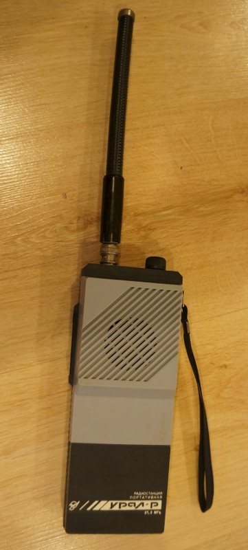

"Ласпи-Р" получили очень широкое распространение у "сибишников" города. Иногда попадались "Урал-Р", это было в сущности то же самое изделие, но с другой надписью и другим цветовым оформлением. Ласпи были в основном красные с серым, серые и даже чёрные (редкость в наших краях), а Уралы я видел только чёрные с жёлтым, хотя они тоже были разных цветов.

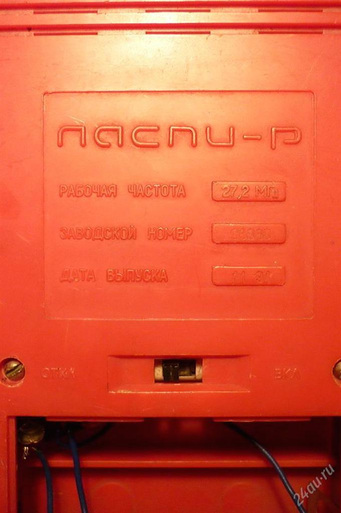

Все "Ласпи", которые я встречал, были на 20-й канал (27.200 МГц), но в природе были "Уралы" на другие каналы, на 16 или 18-й, не помню...
В качестве элементов питания в "Ласпи" были использованы "332" гальванические элементы, которые далеко не всегда можно было найти в продаже, в связи с чем многие пытались их заряжать. Был даже случай, когда при зарядке 332-й взорвался и пластиковый корпус радиостанции разлетелся на куски, а остальные элементы по комнате. Пришлось горе-заряжальщику склеивать обломки с применением дихлорэтана.
Весьма сильно напрягал плохой контакт между элементами питания в отсеке. Приходилось регулярно зачищать контакты и даже смазывать их литолом/циатимом чтоб меньше окислялись.

К сожалению у меня не сохранилось ни одной Ласпи-Р, проэтому фотографии найдены на просторах Интернета. Надо было, конечно, сохранить хоть один экземпляр для коллекции и "ностальгии по доброму старому времени".
