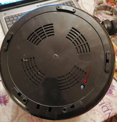

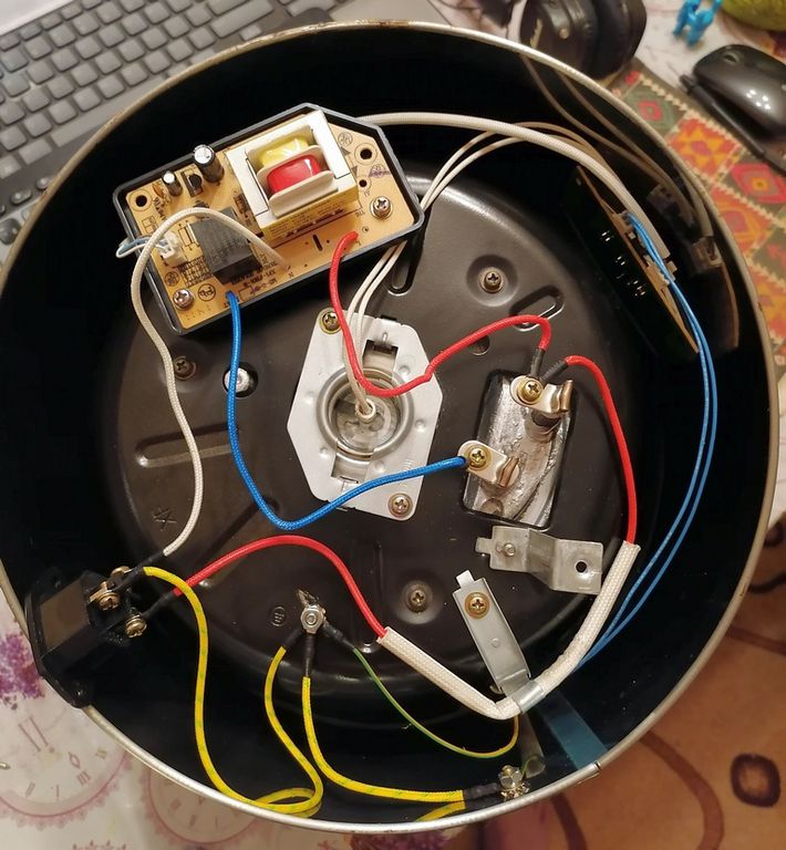

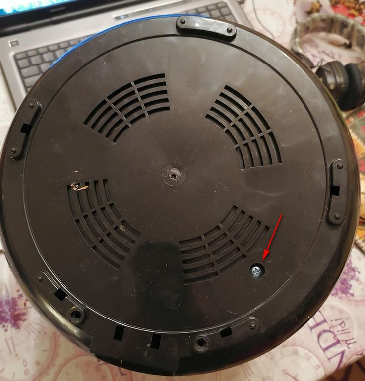

Как же просто эта поделка разбирается, всего два винта.
И что мы там видим - один сплошной минимализм.

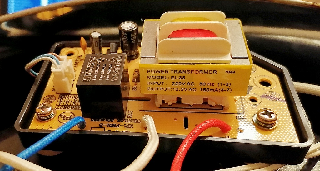

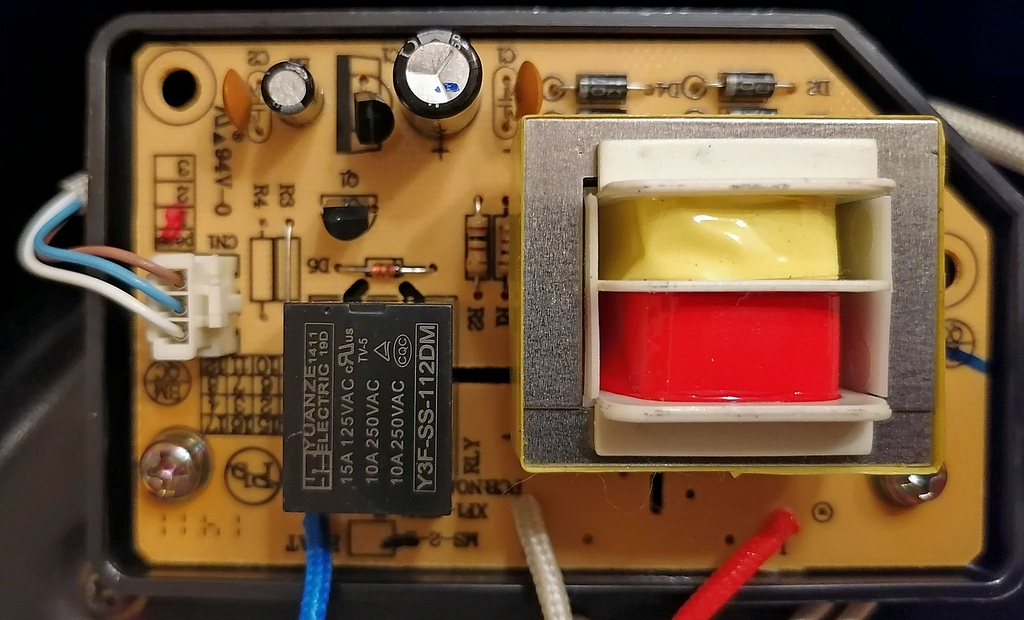

Это вот это малюпусенькое реле коммутирует ТЭН??

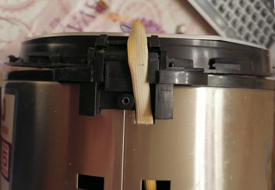

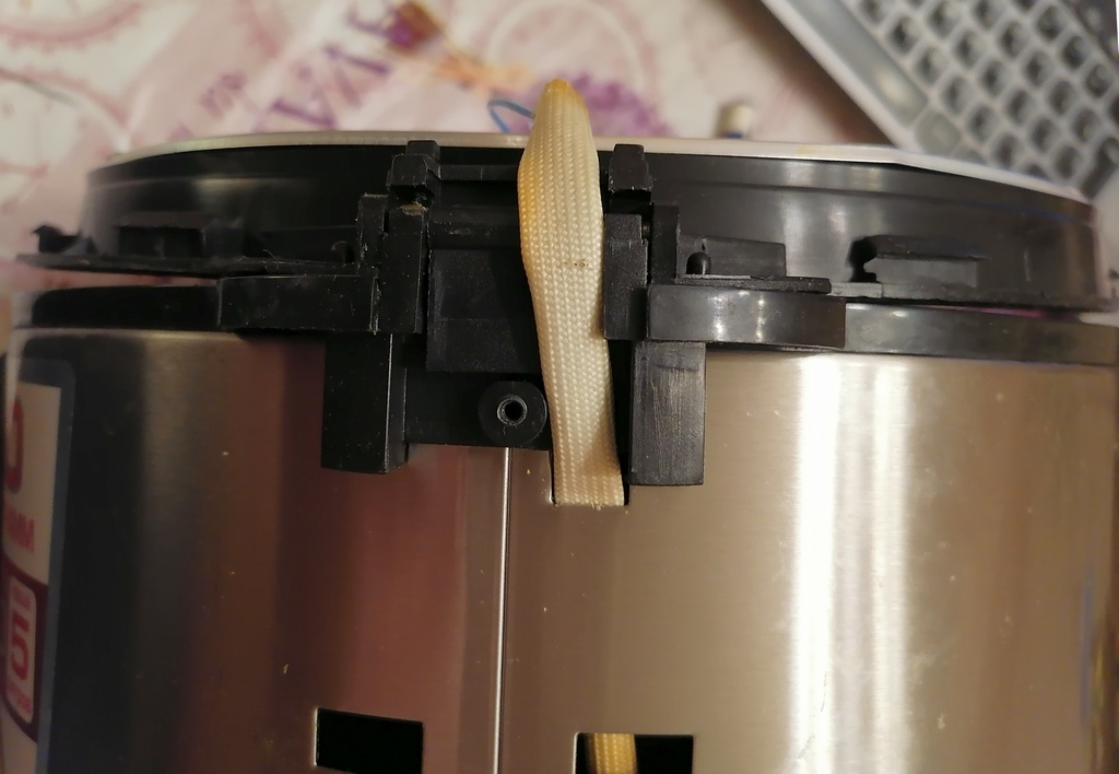

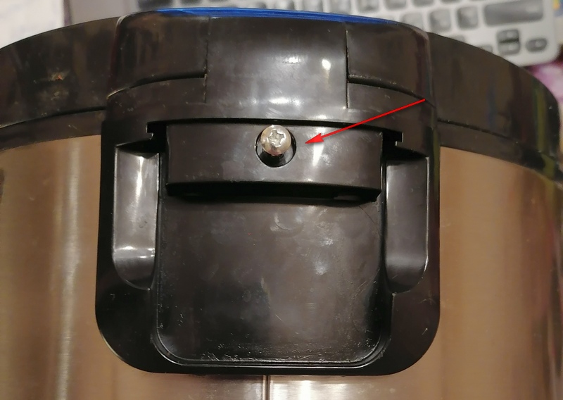

А как же крышку-то вскрыть...
Добавлено спустя 8 минут 26 секунд:

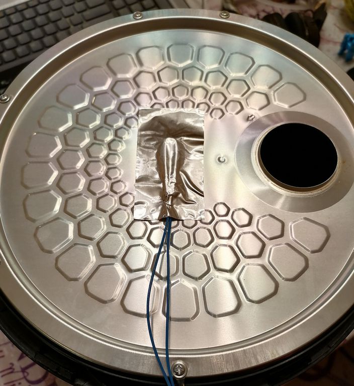

Крышку просто отверткой поддеваем по окружности и она разделяется.

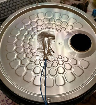

Вот он, датчик в крышке.
alex83 » 15 ноя 2021, 23:31
Датчики прозвонил. И тот, что в крышке, и тот, что в основании ТЭНа, при комнатной температуре(примерно 26С) показывают в районе 44-45кОм. При прикосновении сопротивление начинает снижаться, т.е. это NTC-термисторы.
Провода датчика в крышке повреждений не имеют. Тест на внутренний излом в месте сочленения прошли успешно. Как будто всё в порядке. Посмотрим, что там на плате управления. Может она засралась или окислилась от конденсата.

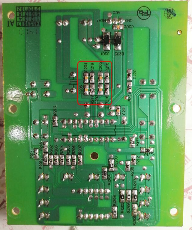

Добавлено спустя 15 минут 5 секунд:

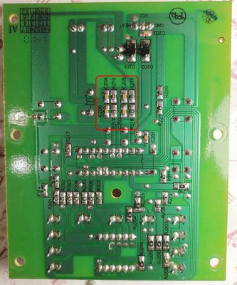

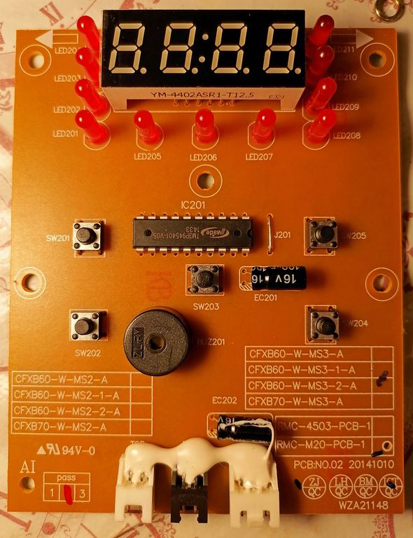

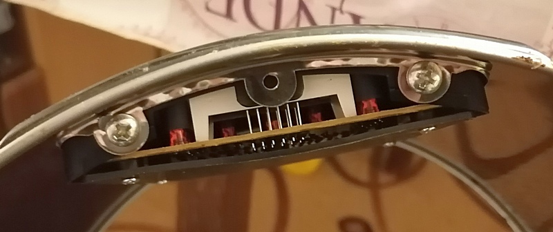

Блок управления-индикации крепится на паре саморезов сверху. Был ещё 3-й, но на нем сэкономили.
Плата чистенькая, паечки хорошие, цепи датчиков в порядке. Дальше только экзотический контроллер TM3P945401, который хрен где найдешь.
И что же у нас есть? НИЧЕГО. Кто-то останется голодным.

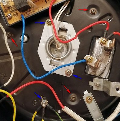

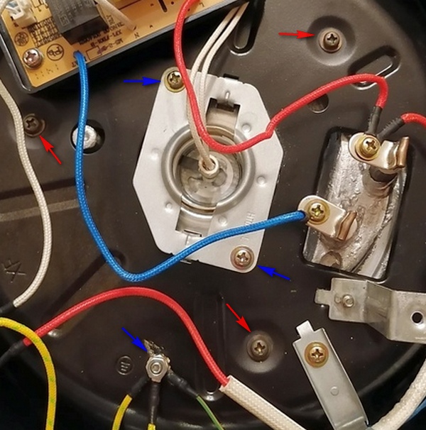

На провода верхнего датчика одел термостойкий кембрик, а то они там не только переломаться, но и перетереться об железку могут.

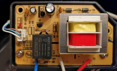

Питалово
Реле, китайское - https://datasheet.lcsc.com/szlcsc/20070 ... 674569.pdf
Синими стрелками показан крепеж, к которому нужен доступ с двух сторон. Для получения доступа нужно отвернуть ТЭН (красные стрелки).
