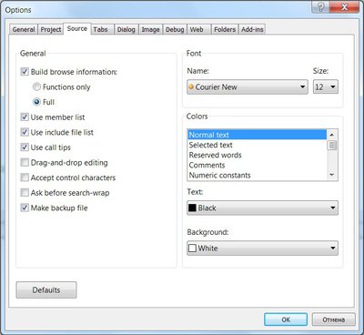

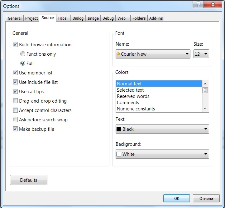

Перед началом работы можно сделать некоторые начальные настройки:
- Отрываем окно настроек Tools -> Options и на вкладке Source задаем размер шрифта, настраиваем раскраску синтаксиса и цвет фона по желанию.
- Если был установлен Add-In SDK, то в главном меню выбираем Source -> View linenumbers, чтобы отобразить нумерацию строк.

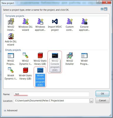

- Открываем File -> New -> Project. Откроется окно выбора типа проекта:
- Выбираем Win Console Program соответствующий разрядности ОС, вводим имя проекта, расположение(при необходимости) и нажимаем ОК.

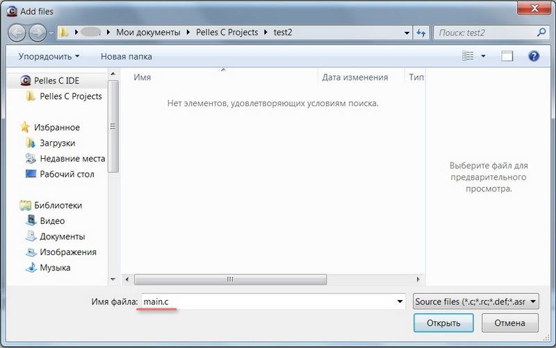

- Созданный проект откроется в программе, но он будет пустой. Для продолжения работы нужно добавить в него файлы. Открываем Project -> Add files to project. В открывшемся окне либо находим и выбираем существующий файл, либо вводим имя для создания нового файла:

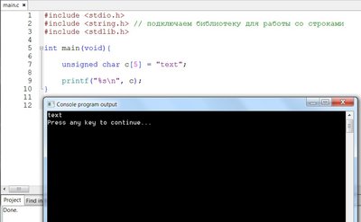

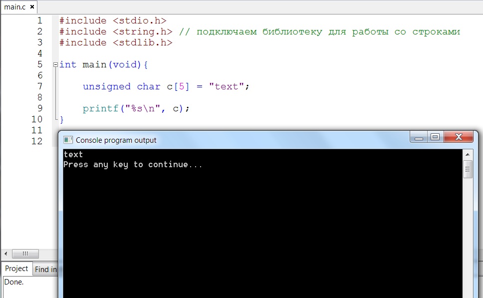

- Для компиляции проекта целиком выбираем Project -> Build [имя проекта].
 Внизу во вкладке Project появится вывод компилятора с предупреждениями и ошибками(как мне показалось с более понятными описаниями, нежели в Atmel Studio) если таковые есть, либо сообщение об успешной компиляции.
- Для выполнения программы выбираем Project -> Execute [имя проекта]. В результате откроется консольное окно Windows с выводом программы:
