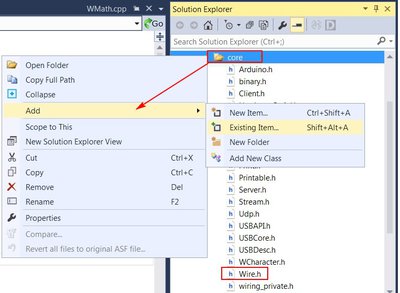

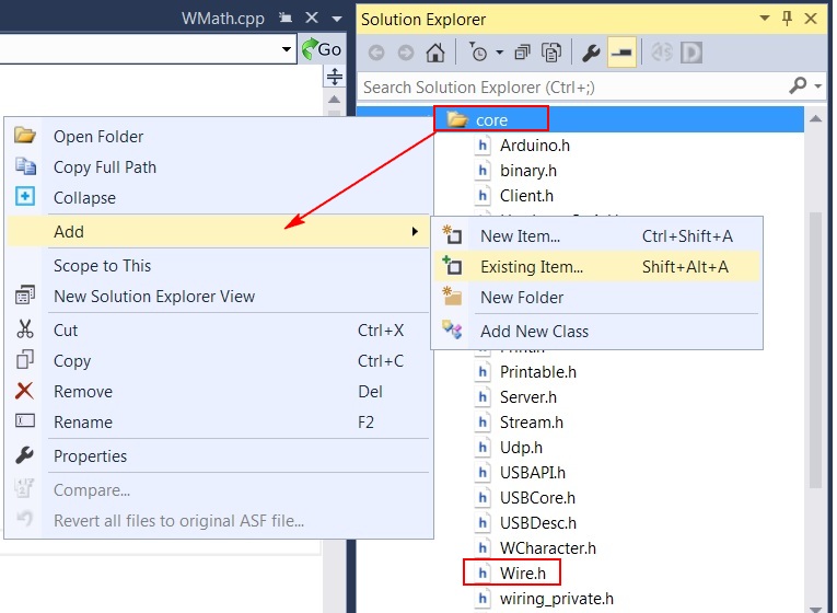

  1. В Solution Explorer открываем ArduinoCore/include/core. Кликаем по core правой кнопкой и выбираем Add->Existing Item..., после чего идем к [путь установки Arduino IDE]\hardware\arduino\avr\libraries\Wire\src и выбираем Wire.h. В папке core появится файл Wire.h.
  2. Далее открываем ArduinoCore/src/core. Кликаем по core правой кнопкой и аналогичным образом добавляем туда файл [путь установки Arduino IDE]\hardware\arduino\avr\libraries\Wire\src\Wire.cpp.
  3. В папке с библиотекой есть ещё папка utility. Её вместе с содержимым нужно также добавить к ArduinoCore/src/core. Кликаем по core правой кнопкой, выбираем Add->New Folder и создаем папку utility. Далее вышеописанным способом добавляем в неё содержимое папки utility из Arduino IDE.

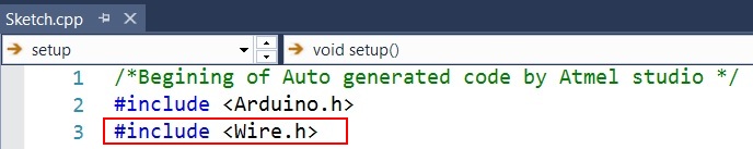

  4. Подключаем библиотеку в коде:
