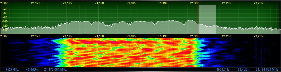

rn1neb » 31 май 2012, 20:24
Сейчас наблюдаю мощный широкополосный сигнал на 15 метровом диапазоне. Идёт на 9 баллов, даже немного больше. Интересно, что бы это могло быть? Или это у меня что-то местное?

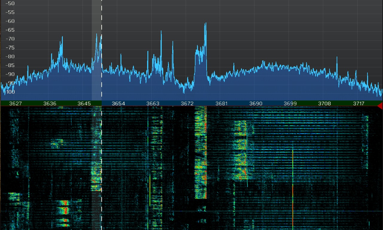

rn1neb » 16 дек 2013, 22:15
Уже давно наблюдаю широкополосную помеху на диапазоне 80 м. На панораме выглядит как своего рода горизонтальная штриховка. Иногда идёт не очень громко, а иногда с довольно большим уровнем (возможно влияние прохождения).
Может кто знает что это такое и главное, надолго ли нам такое "счастье"?

R1NI » 17 дек 2013, 07:39
Не знаю, но я слышу громкую периодическую помеху по нескольким диапазонам (80, 160) до 59+. Частота изменяется сверху вниз в широкой полосе частот.

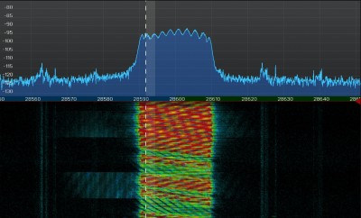

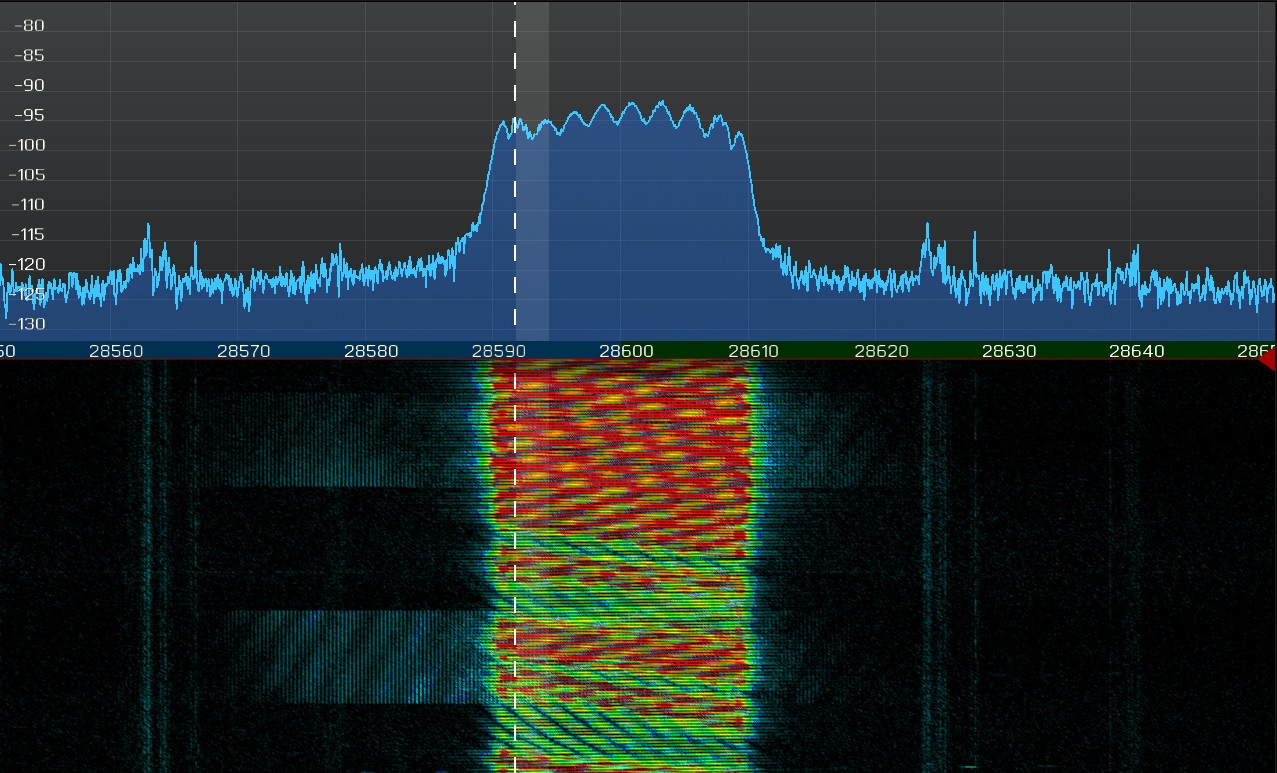

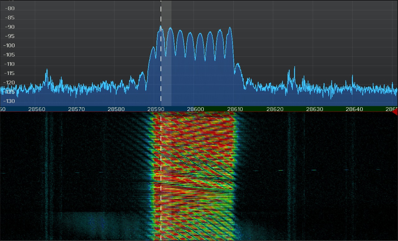

rn1neb » 02 янв 2014, 11:50
Сегодня прямо на частоте 28600 увидел довольно широкополосный (около 20 кГц) сигнал явно не местного происхождения. Иногда полоса сигнала скачкообразно расширяется и снова приходит в "норму". Уровень сигнала меняется вместе с изменением прохождения. По спектру сигнала гуляют замирания, так что приходит он явно издалека но "с большими плюсами".

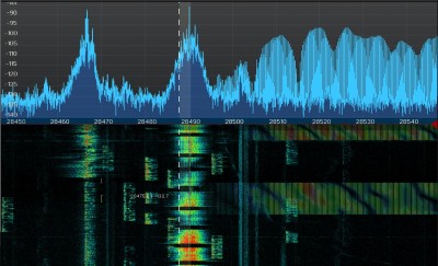

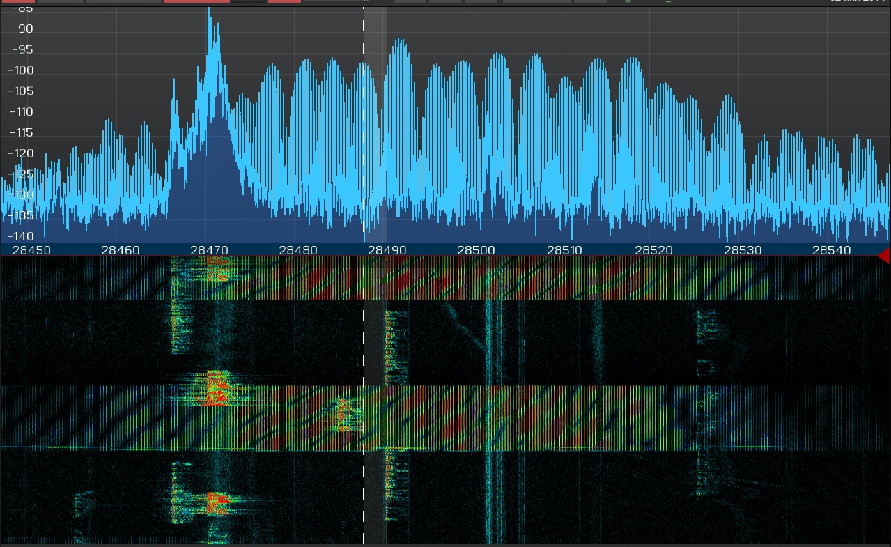

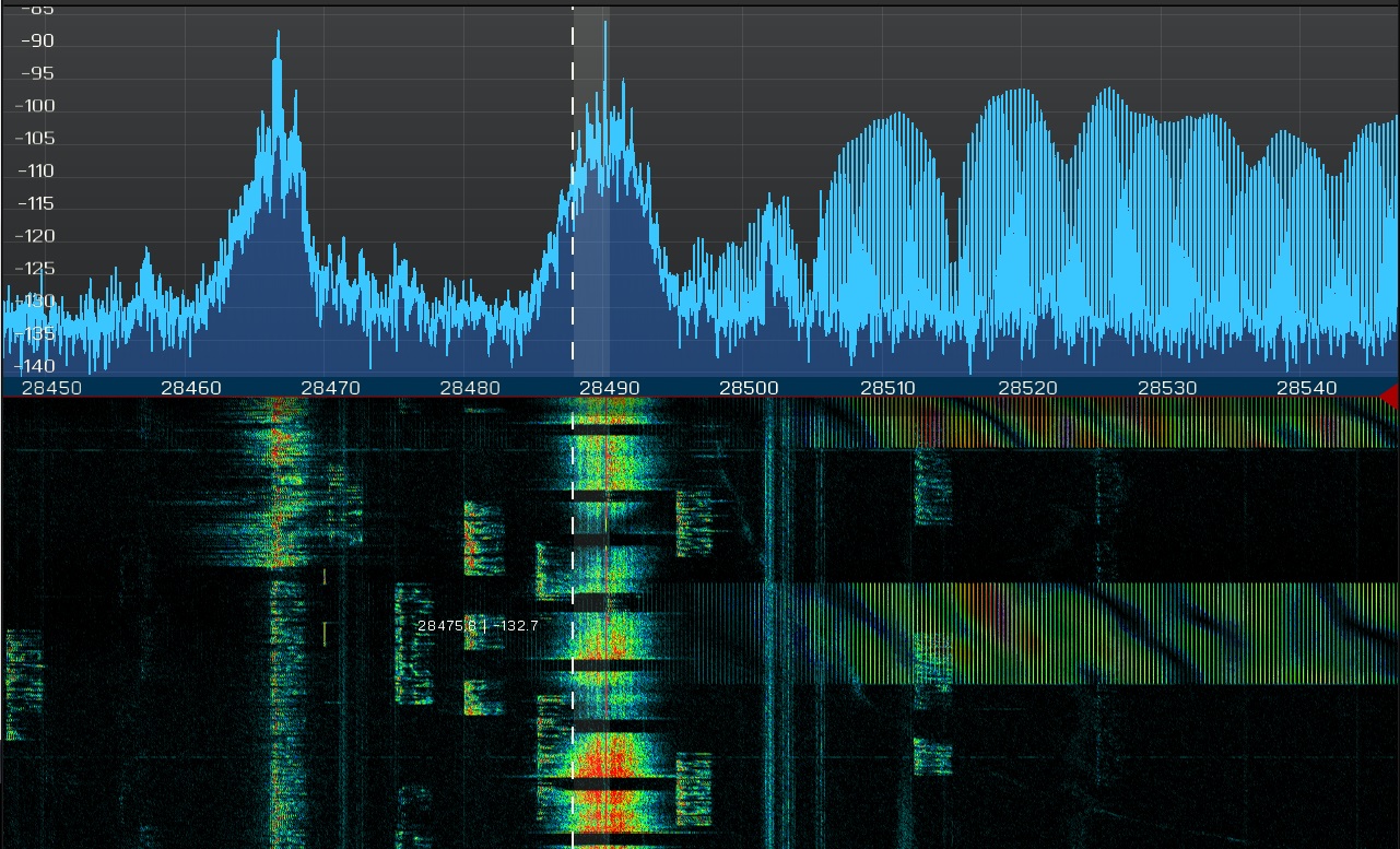

rn1neb » 02 янв 2014, 12:46
На десятке обнаруживаются всё новые виды помех. "Жужжалка" из предыдущего поста уже выключилась, но стал периодически включатся уж совсем широкополосный сигнал с "полосатым" спектром. "Забор" имеет полосу около 100 кГц и не имеет постоянной частоты (может включатся в разных участках диапазона). Также был замечен "сигнал-рычалка" с периодическими короткими отключениями.

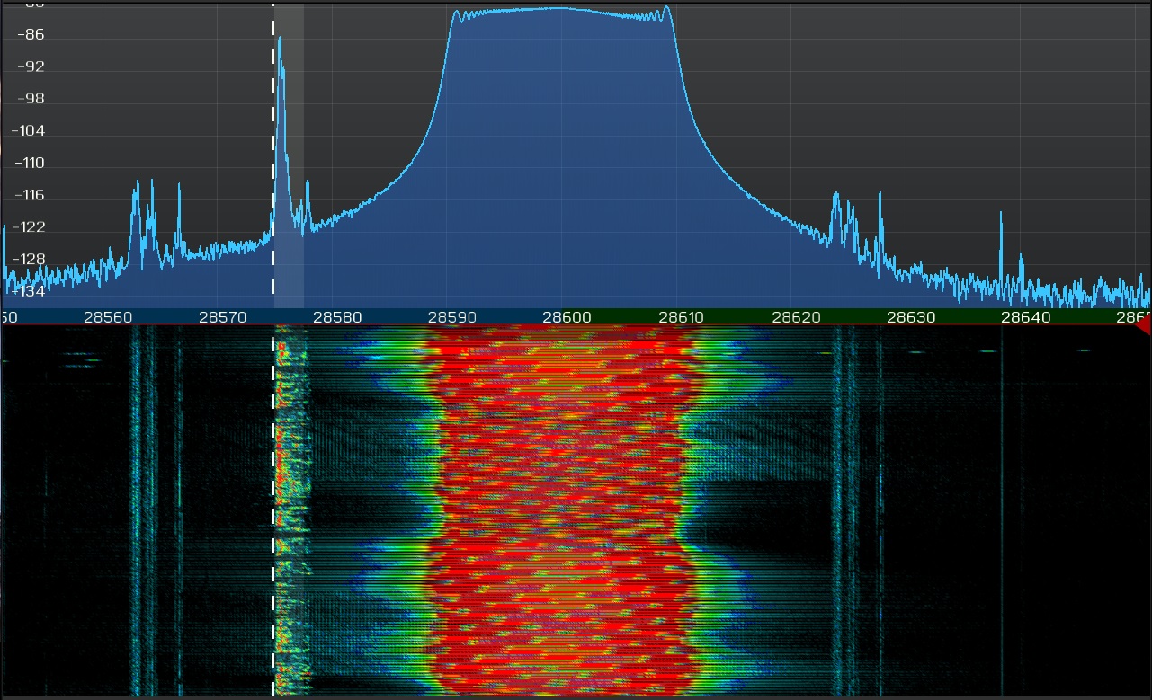

rn1neb » 12 апр 2014, 20:37
Сегодня снова наблюдал "забор" на десятке. Похоже на то, что это теперь стало обычным явлением.
Можно попробовать извлечь из него пользу, например контролировать наличие прохождения на диапазоне.

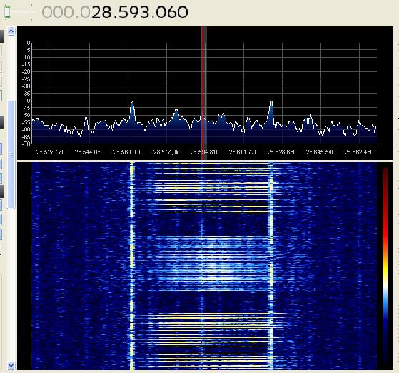

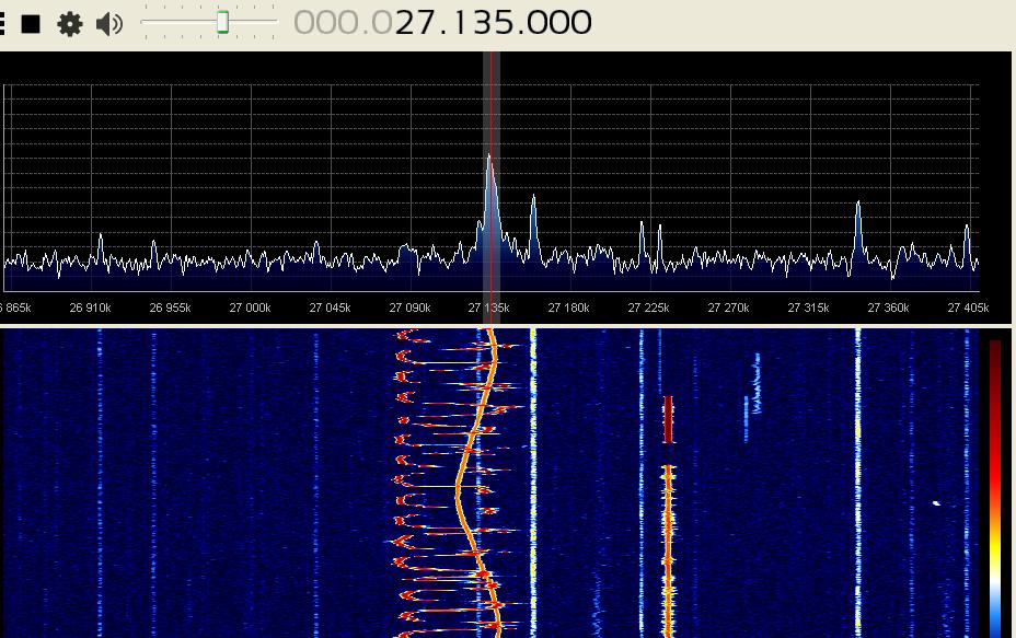

RN1NEK » 06 апр 2015, 15:51
rn1neb:Сегодня снова наблюдал "забор" на десятке.
А у меня такая дрянь живёт:
rn1neb » 06 апр 2015, 17:51
RN1NEK:А у меня такая дрянь живёт:
Это на USB SDR "свисток" принято?
RN1NEK » 06 апр 2015, 19:53
rn1neb:Это на USB SDR "свисток" принято?
Ага.

Не совсем 10 метров, но рядом, 11. Живы ещё "носогрейки" в поликлинниках, ох и попортили они нам нервов в своё время на СиБи... :)
rn1neb » 07 апр 2015, 10:12
RN1NEK:Живы ещё "носогрейки" в поликлинниках, ох и попортили они нам нервов в своё время на СиБи... :)
Ух ты! Это с той стороны Первомайского долетает что ли?
alex83 » 07 апр 2015, 10:32
Так вот она какая, носогрейка :)
Я в детстве от них тащился, там такой запах всегда атмосферный.
Однажды какая-то поликлиника прислала нам в радиокружок гуманитарную помощь в виде таких приборов. Один включили в разобранном виде, со всего здания народ сбежался: - "Что вы тут делаете, у нас радио/телевизор" работать перестали". :mrgreen:
А там внутри такой вч трансформатор в виде полупетли жирного такого коаксиала. К нему неонку подносишь - она светиться. :roll:
RN1NEK » 07 апр 2015, 10:36
rn1neb: Ух ты! Это с той стороны Первомайского долетает что ли?
А они во всех поликлиниках стоят, вот типа такого:
http://rosmedtex.ru/catalog/36/p95/
Правда тут посвежее, а например в 3-й, что на Первомайке, древняя железяка стоит, на проводах от оплётки уже одна труха осталась...

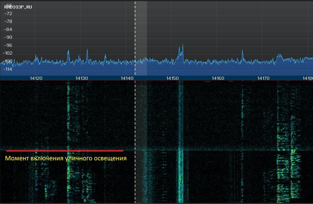

rn1neb » 07 янв 2016, 16:36
Сегодня на двадцатке застал момент включения светодиодных уличных фонарей.
Момент включения очень хорошо заметен на слух и на панораме.
Когда включались "старые" натриевые (жёлтые) фонари, это тоже
было хорошо слышно, но через непродолжительное время помеха
практически пропадала. Ситуация со светодиодными фонарями
похожая, но отличается от "натрия".
После включения помеха несколько уменьшается,
но полностью не пропадает. Разница до и после включения
заметна не только на слух, но и на S-метре.
Как с этим дела обстоят у остальных?
