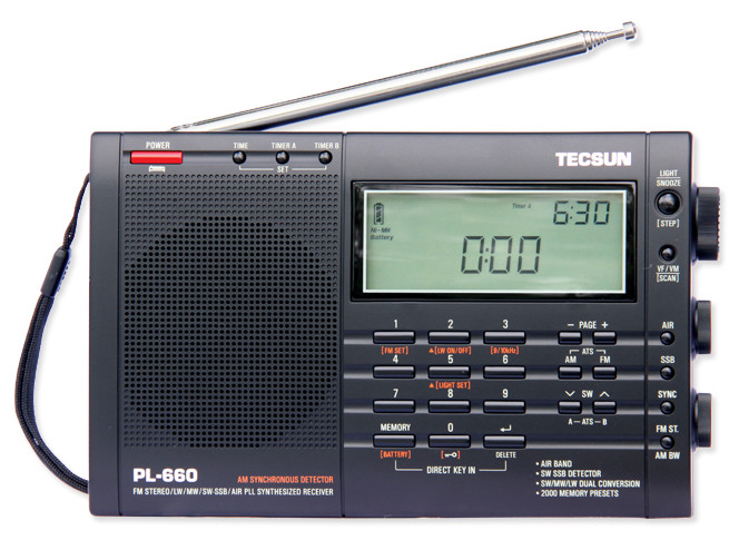

Весной увидел в продаже этот приёмничек и после изучения вопроса решил его приобрести.
Дома зарядил аккумуляторы и на следующий день отправился в лес на тестирование.
В условиях городской квартиры в железобетонном доме ничего кроме жутких помех не слышно,
разве что вплотную к окну можно что-то услышать.
Получить представление как работает приёмник можно в этом ролике:
Результат получился весьма достойный, приёмничек очень порадовал. На КВ в отсутствии помех
слышит всё просто замечательно. Есть переключатель верхняя/нижняя полоса, что довольно удобно (в Degen-е выбор полосы только вращением ручки). Авиадиапазон реально работает (этот диапазон на любителя, я слушаю его очень редко). FM диапазон работает, но контур ЧМ детектора в моём экземпляре явно настроен кривовато. Станции слышно без искажений только если настроиться немного повыше. Надо будет покрутить, когда залезу в "потроха". Из стимулов к этому разве что реализация возможности отключения встроенного "шумодава". Эта цепочка вроде как делает приём более комфортным (меньше шума и помех между станциями) но может и не дать прослушать слабенький сигнал.
Работа с памятью частот сделана несколько хитро, нужно к этому алгоритму привыкать.
Разъём для подключения внешней "большой" антенны в приёмнике есть, но может потребоваться аттенюатор для ослабления сигнала или что гораздо лучше, преселектор с хорошей добротностью.
От очень сильного сигнала может произойти забитие приёмного тракта приёмника (ну это от антенны и местных условий зависит). За городом с штатной телескопической антенной приёмник работает отлично.
