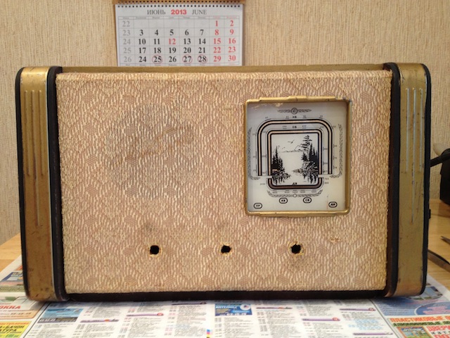

RA1NK » 13 май 2013, 16:18

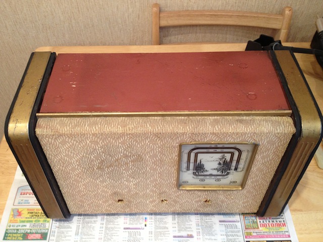

Иркутский радиозавод.
Год выпуска приёмника 1962.
Шасси №944206-62
Все детали родные и цвет корпуса тоже.

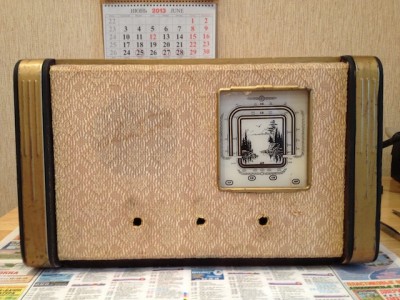

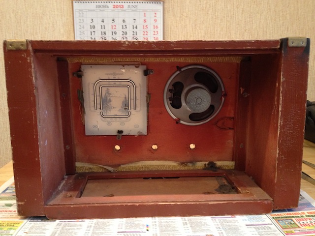

Приступим к реставрации корпуса радиоприёмника "Рекорд-53"
Таким он был до полной разборки.

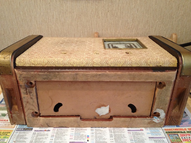

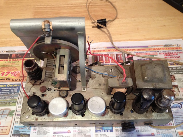

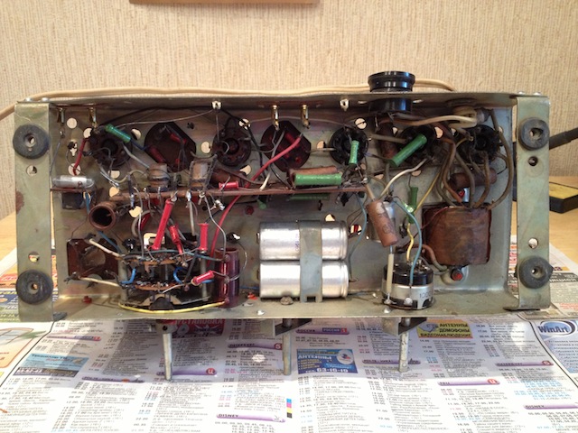

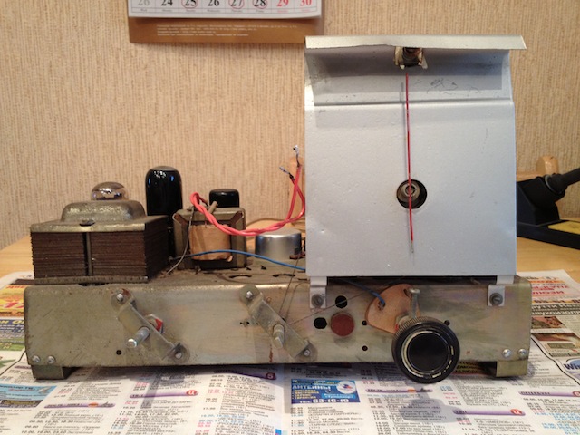

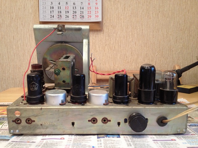

Шасси радиоприёмника "Рекорд-53"
Тоже всё родное, следов переделок не нашел.
Состояние рабочее если не считать ряд мелких неисправностей (погнуты пластины КПЕ и не рабочей лампочки подсветки шкалы)

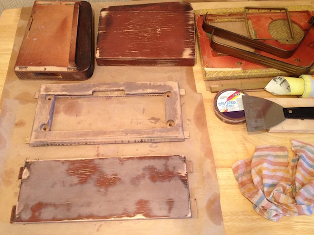

Корпус разобран до винтика.
Началась самая грязная часть работы по реставрации корпуса - зашкуривание и шпаклёвка.
Все деревянные детали были тщательно зачищены шкуркой.
Трещины и сколы выравнивались шпаклёвкой.
Применялась самая дешевая шпаклёвка по дереву.

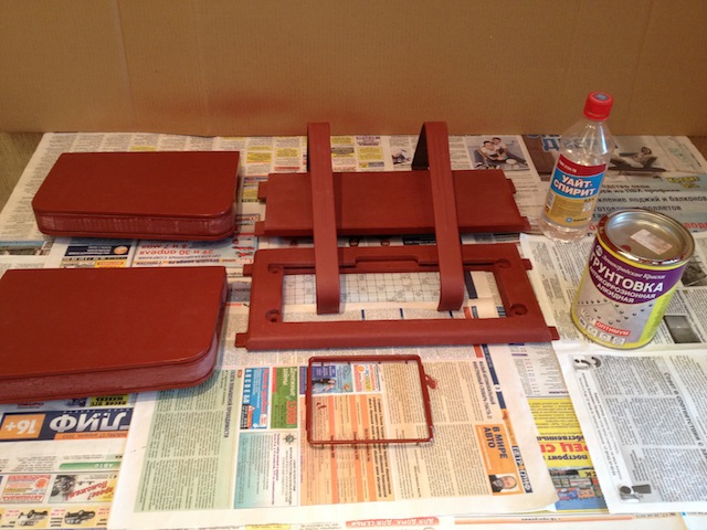

Грунтовка корпуса радиоприёмника " Рекорд-53"
Для грунтовки применялась универсальная грунтовка по дереву и металлу.
Подготовленные деревянные детали были отшлифованы, металлические зачищены и обезжирены растворителем 646.
Грунтовка наносилась методом распыления (применялся аэрограф).

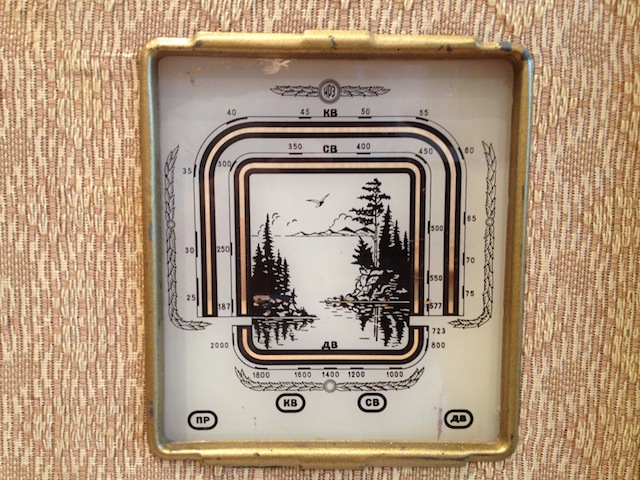

Жаль шильдика нехватает.

Да к сожалению шильдик на передней панели отсутствует, придёться изготавливать самому.

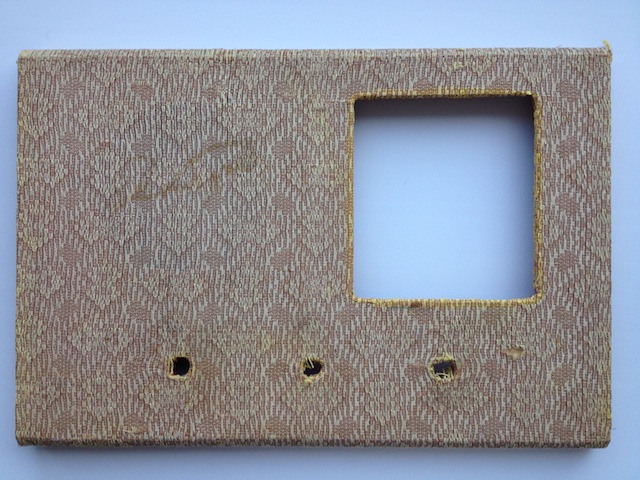

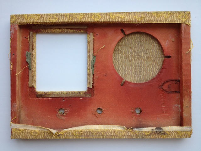

Ткань немного повреждена и если найду что то подобное то скорей всего заменю на новую.

Я бы радиоткань оставил оригинальную. Она у вас в нормальном состоянии, разве только почистить да подлатать немного. Оригинальная радиоткань очень ценна, при том, что найти что-то похожее будет практически невозможно.
На всяк случай выложу документ, в котором у меня заметки по работе с радиотканью.
Там есть и о том как её грамотно почистить, если есть загрязнения.
Работа с радиотканью.docx

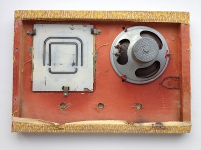

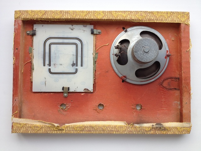

Пока сохнут детали покрытые грунтовкой решил почистить радиоткань.
Чистил губкой и пеной от средства для мытья посуды "FAIRY".
Ткань сильно выцвела и это хорошо заметно в тех местах где ткань была закрыта от света.

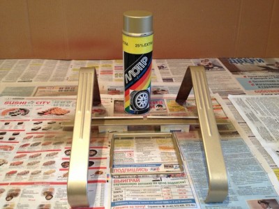

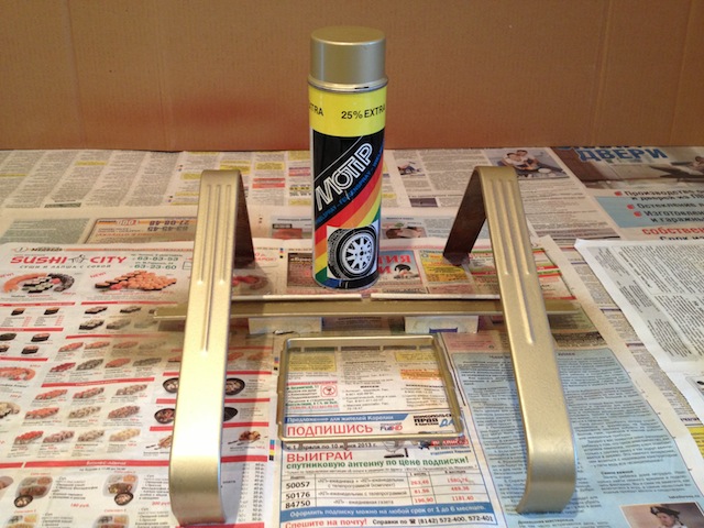

Красим автомобильной краской мелкие детали:
Два металлических молдинга.
Рамку обрамление шкалы.
Три деревянных планки (две мелких отсутствовали, делал сам)

После чистки ткани устанавливаем на место шкалу и динамик.

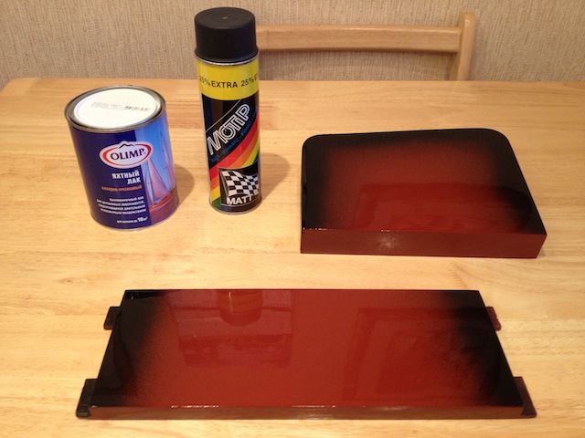

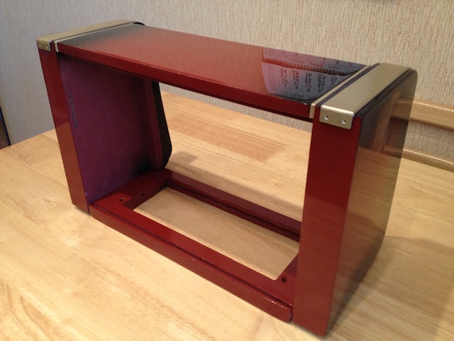

Выходим на финишную прямую.
Основные детали корпуса покрашены и покрыты лаком.
Осталось отполировать пастой до блеска и приступать к изготовлению шильдика "Рекорд"

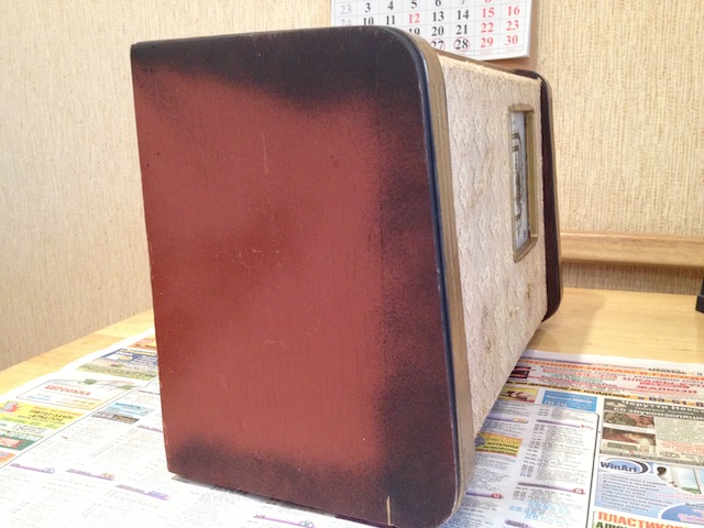

RA1NK » 22 май 2013, 18:37
Чтобы получились такие же черные окантовки как в оригинале направьте струю краски под углом к детали.
Для покрытия использовал "Яхтный лак" в 5 слоёв.

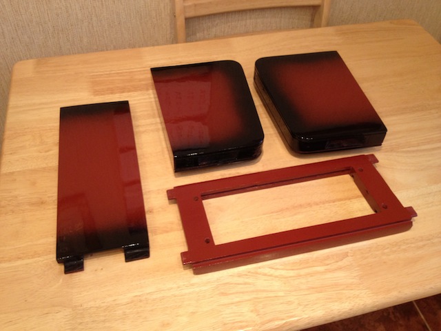

RA1NK » 23 май 2013, 10:57

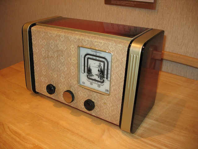

Предварительная сборка корпуса без крепежа. Очень не терпелось посмотреть как будет смотреться в сборе :D
Re: радиоприёмник "Рекорд-53"
alex83 » 23 май 2013, 18:03
Душевно!
Будет как новый:)
Виден хороший слой лака.
Вы каждый слой после просушки как-то дополнительно обрабатывали или просто наносили очередной?
Сколько времени отводили на просушку каждого слоя?
И ещё немаловажный вопрос: чем наносили лак?
RA1NK » 24 май 2013, 09:00

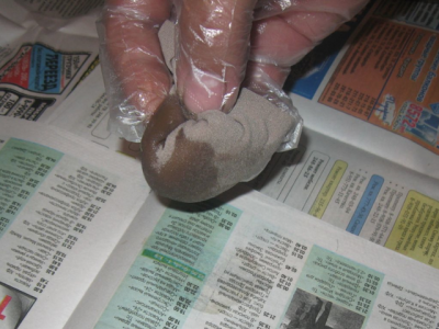

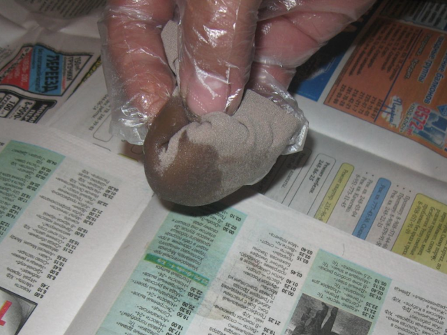

Каждый слой лака наносил тампоном.
Когда слой просохнет двое суток, шлифовка шкуркой 600 единиц и наносим следующий слой лака.
Технология работы с тампоном.
http://www.radionic.ru/node/622
Только оболочку тампона я изготовил из льняной стираной ткани.

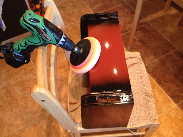

RA1NK » 27 май 2013, 09:22
Полировка корпуса.
При полировке применял оранжевый полировальник и полировальную пасту №2 для удаления помутнений лакокрасочного покрытия, мелких рисок и границ окраски переходом. Идеально подходит для обработки свежих мягких лакокрасочных покрытий.

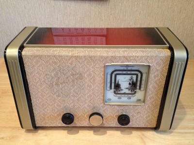

RA1NK » 27 май 2013, 15:16

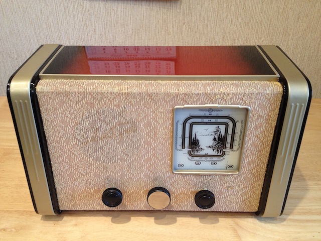

Реставрация корпуса закончена, на всё ушло чуть больше месяца.
Осталось по мелочам, приклеить шильдик на переднюю панель и белой краской на ручках сделать окантовку как в оригинале (старая краска при мытье ручек осыпалась).
alex83 » 27 май 2013, 18:55
Аппарат получился шикарный.
Оригинальная радиоткань смотрится отлично.
Вот бы ещё 3-ю ручку найти родную.
Приятно видеть как старые вещи обретают новую жизнь и занимают своё место в доме.
Мастер-класс получился хороший.:)

А как у него с электронной частью? Работает?
RA1NK » 28 май 2013, 07:10
moder:А как у него с электронной частью? Работает?
Всё на удивление работает, все детали родные.
Качественную технику раньше делали.
Все соединения деталей на сварке, захочешь не оторвёшь :lol:
