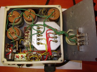

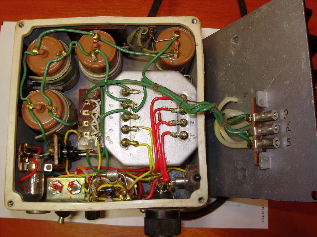

Потроха преобразователя:
Нетронутые, всё по военному, электролиты хорошие.
Обратите внимание, как подключен мощный транзистор. Сделано так, чтобы можно было легко заменить в полевых условиях :)
rn1neb » 18 апр 2015, 20:04
moder:Сделано так, чтобы можно было легко заменить в полевых условиях
Грамотно. Внешний вид классический, ностальгический. А запах военной классики присутствует?
alex83 » 18 апр 2015, 20:09
Ничем не пахнет, чтобы враг не унюхал :mrgreen:
Добавлено спустя 33 минуты 12 секунд:
У меня, кстати, блок старый и схеме в посте выше не соответствует.
Там они ещё защиту от перегрева вкрячили.
Солдатики наверно часто этот транзистор меняли.

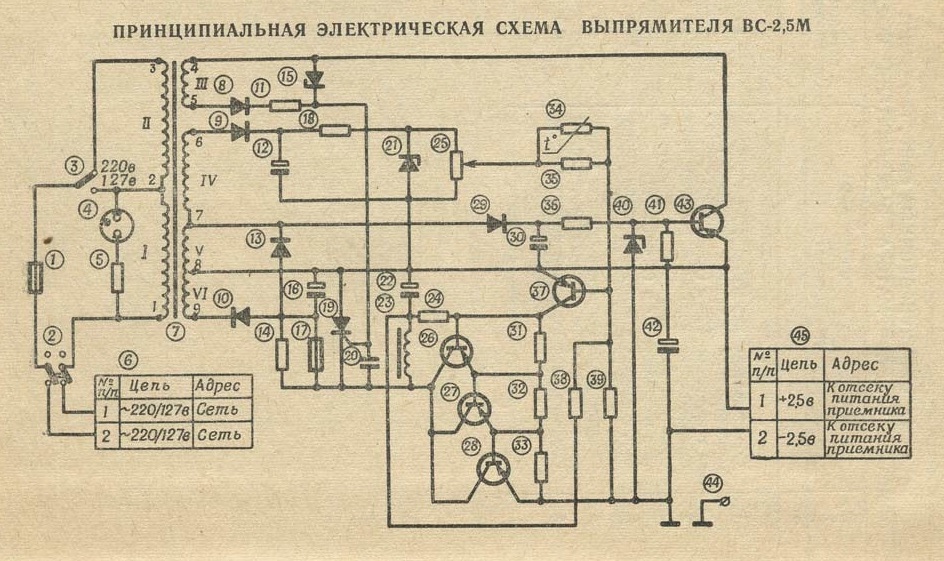

В новой модели всё-таки довели преобразователь до ума:

Ищу Схему БП ВС-2.5 к Р-326
Валентин » 16 ноя 2018, 16:20
Здравствуйте все. Приобрел БП ВС-2.5 к приемнику Р-326. Но он не выдает 2.5в даже при регулировке на максимум, а схемы к нему нет. Если у кого она есть или ссылка на нее в просьбе прошу не отказать. Заранее благодарен. Валентин. :agree:
Валентин
Имя: Валентин
Откуда: Республика Крым. г.Алушта
alex83 » 17 ноя 2018, 20:46
Тут есть полная документация
https://yadi.sk/d/MRMg8ZcfNqTMuA
Эта схема как раз оттуда
viewtopic.php?p=1842#p1842
