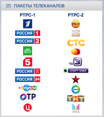

RA1NK » 29 дек 2013, 05:59
Пакеты телеканалов.
Re: Цифровое телевидение в Карелии
vasiliy.esin » 29 дек 2013, 10:45
Я как картинку увидел - подумал второй пакет запустили. Ан нет...:(
