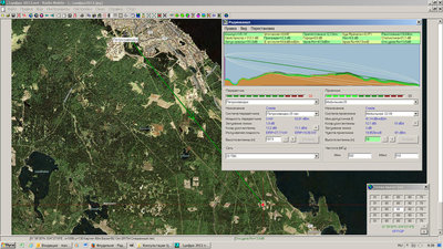

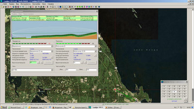

R1NI » 14 июл 2015, 09:30
Владимиру ответил по электронке плюс предложил вариант в "чердачным" усилителем
R1NI » 14 июл 2015, 09:43
Смотрим профиль на Петрозаводск
Добавлено спустя 25 минут 10 секунд:
И с Деревянного
RN1NEK » 14 июл 2015, 19:24
Ну тогда перехватывай инициативу... :)
RN1NEK » 14 июл 2015, 20:08
Там хотят "Вести-Карелия" + второй мультик, что им Деревянное... :)
R1NI » 15 июл 2015, 08:52
Ну тогда выкидываем Дельту и ставим более-менее нормальную активную антенну. Я к тому, что сталкивался уже 2 раза с ситуацией, что на Дельту вижу 1 мукс, а второго нет и присутствия. Если же будет не очень и в этом случае, то можно применить схему с "двойным усилением" - я такую использую дома в Матросах. Суть: антенна активная + чердачный усилитель (с возможностью подавать 12 В на активную антенну). Мне удалось добиться у себя стабильного приёма 2-го мультиплекса и более-менее приемлемо 1-го. У меня профиль намного хуже.
