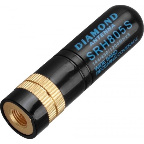

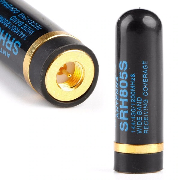

Из любопытства приобрёл китайскую подделку на Diamond SRH-805S.
Это которая такая короткая и толстая, якобы трёхдиапазонная на передачу, а на приём так вообще должна ловить почти всё (не верю :fie: ).
Ну а что? Не торчит на полметра, не задевает за всё подряд. Понятно, что работать должна гораздо хуже нормальной, но "за грибами" и всё такое вполне сойдёт.
Посмотрел антенну "нановной" (Nano VNA) и слегка разочаровался. Резонанс только на 400 МГц и всё. На двойке резонанса вообще нет. Ещё одной особенностью антенны является очень сильная зависимость резонансной частоты от приближения посторонних предметов. Палец поднёс и резонанс ушёл на сотню с лишним мегагерц вниз. Ну да ладно, на 430 использовать можно, только осторожно. Руками не трогать!
