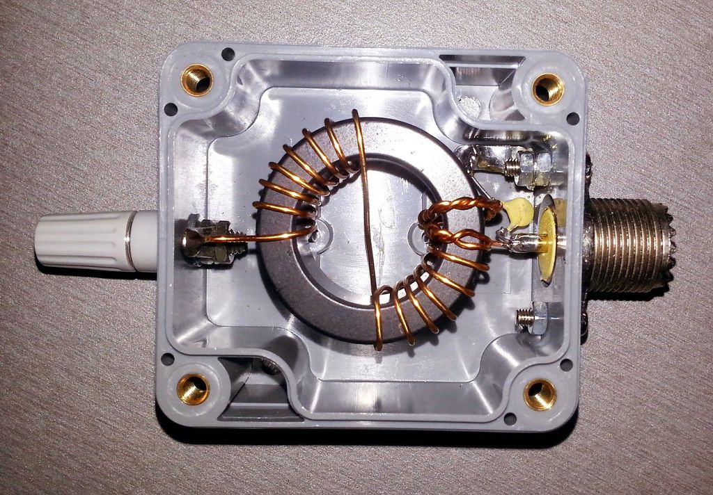

Сегодня на берегу Лососинного попробовал запитать с конца провод длиной 21 метр, закинутый на сосну. Обычно я "в полях" применял диполи (на 20 и 40 м) или антенну VP2E (на 20 м). Прошлой зимой изготовил согласующий трансформатор 1:32 (UnUn) вот такого вида:
Специально для него пришлось приобрести кольцо Amidon FT140-43.

Попробовал подключить трансформатор 1:9 (намотанный в три провода на кольце). КСВ с ним получился гораздо хуже. Оставлю его для более подходящих случаев.

Самый "многодиапазонный" вариант получился с трансформатором 1:9 (скрутка из трёх проводов на кольце) и автоматическим тюнером MFJ-929 между ним и трансивером. В моём варианте трансформатора 1:32 на некоторых диапазонах оказалось многовато. А может реактивность мешает и греет трансформатор. Опасения по ВЧ наводкам не оправдались. На всех кратных половине длины волны диапазонах нет никаких проблем с ВЧ напряжением на корпусах аппаратуры и с наводками на компьютер и интерфейс.
