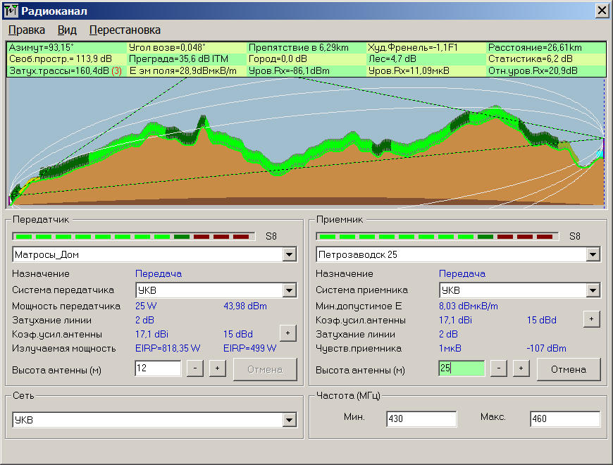

НУ и грубый расчёт трассы на 430 :)

R1NI:НУ и грубый расчёт трассы на 430 :)
Ну насчёт 25 метров в Петрозаводске ты погорячился, репа стоит на 14-этажке, да ещё и на Древлянке.
А 14 этажей грубо по 3 метра = 42. Но наверное это не сильно изменит диаграмму. :(
R1NI » 04 май 2017, 20:31
Не сильно :) пробовал и 50м, и 180. По шкале приёма получается s9, но трасса всё-равно закрыта.
RN1NEK » 04 май 2017, 20:35
Ну тогда лопату в руки и срывать мешающие пики. :)
