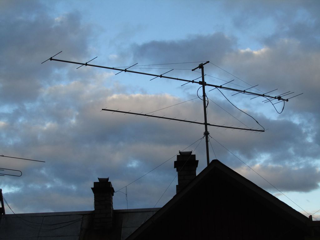

R1NI » 06 янв 2016, 19:59
Ну вот я и построил антенну на 2м - немного измененный 5 эл. волновой канал RN1NZ. 04 января проведены связи с Фёдором R1NW (Пиньгуба) в FM, SSB и CW с мощностями от 5 до 50 Вт. К сожалению, репитер не открывается. Повернуть антенну в вертикальную плоскость пока не позволяют морозы :) У меня сегодня 06 января 2016г. с утра -29с, сейчас - 31С.
Пока никого другого в эфире не слышу :( Пытаюсь осваивать и цифру на УКВ - но тишина.

R1NI » 09 янв 2016, 16:01
Сегодня перевернул антенну в вертикальную плоскость и провел связи с RN1NGG и RN1BL через репитер. Меня слышали хорошо, а я их не очень от 7 до 2 баллов, в шумах. Жду предложений по хорошей антенне для дальних связей:)

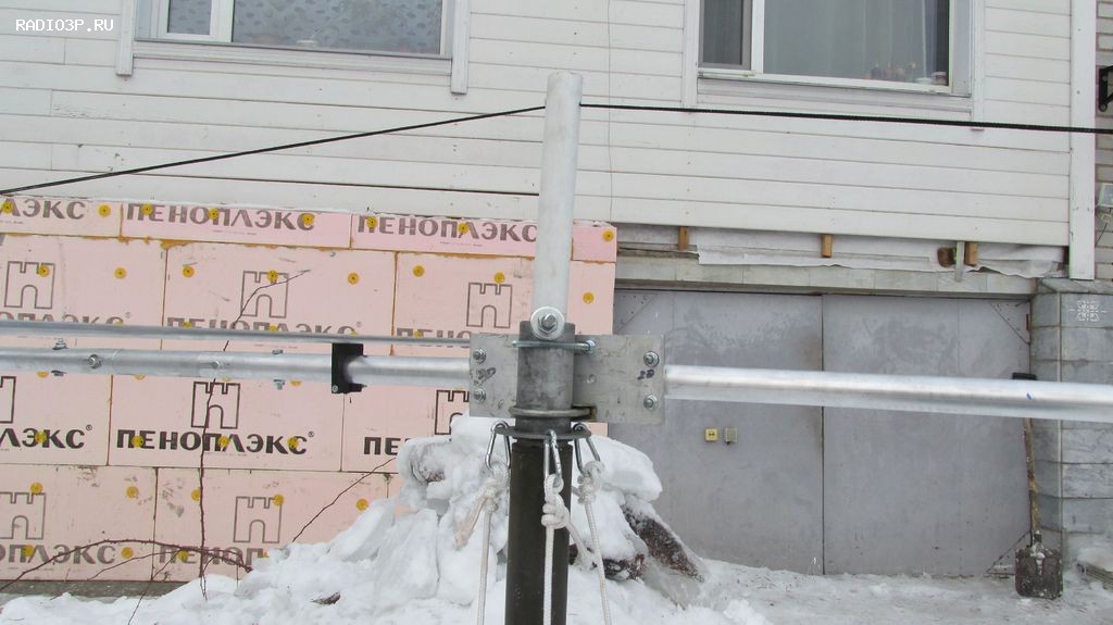

R1NI » 24 дек 2016, 15:47

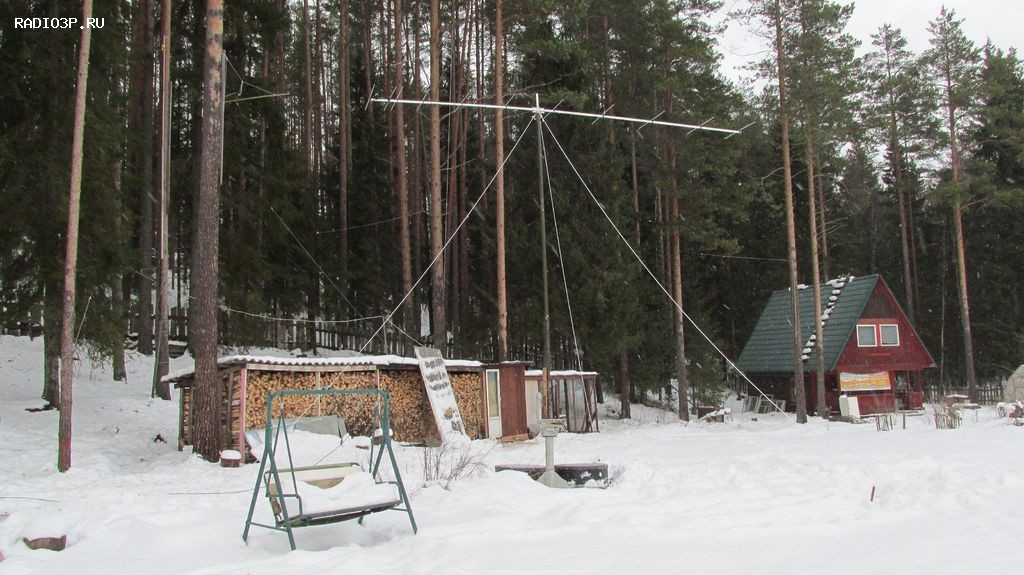

В Матросах перемены - установлена 11 элементная антенна. Место пока временное. КСВ хороший.
Трубостойка стоит на поворотном устройстве от малогабаритной радиорелейной станции. Крутится вручную.
Услышал репитер по неразборчиво, где-то на 2 - 3 балла. Сам открыть не могу, несмотря на 50 Вт.
Жду новых связей на 2м!

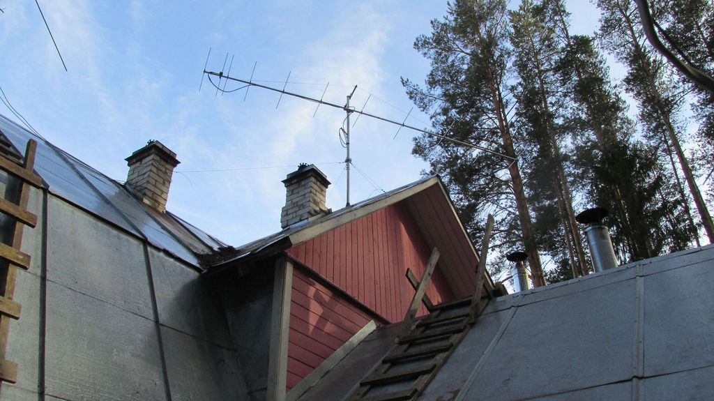

R1NI » 01 май 2017, 22:42

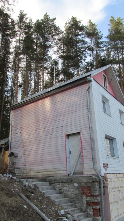

Приветствую всех! С Первомаем! Я его в этом году встретил в тяжких трудах - в одиночку перенёс в субботу 29 апреля 11 эл. антенну на крышу дома.
Высота подвеса по фронтону дома 12м
До этого было пару недель подготовки, включая установку на чердаке поворотки G-450A.

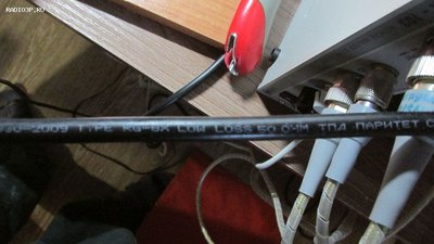

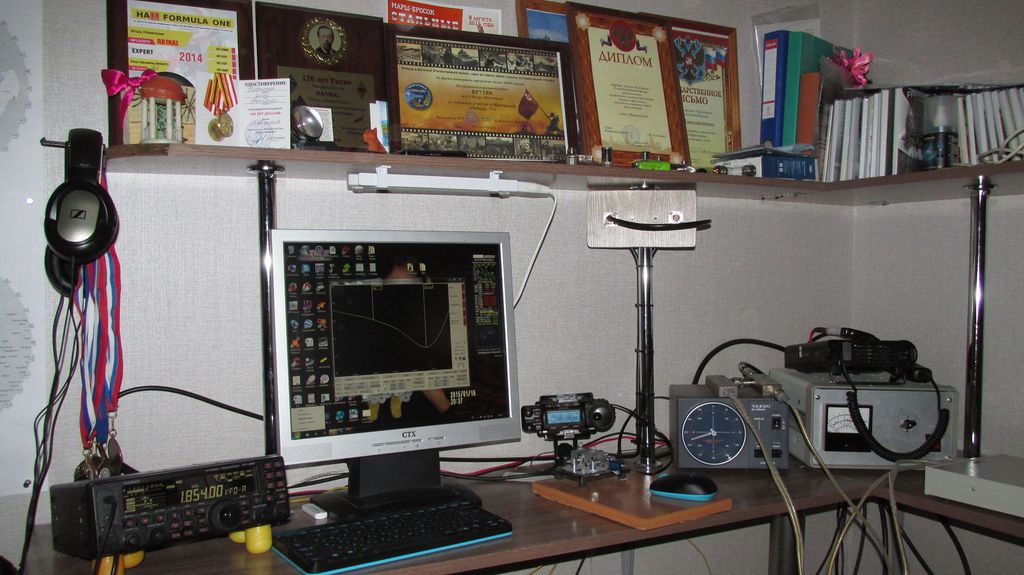

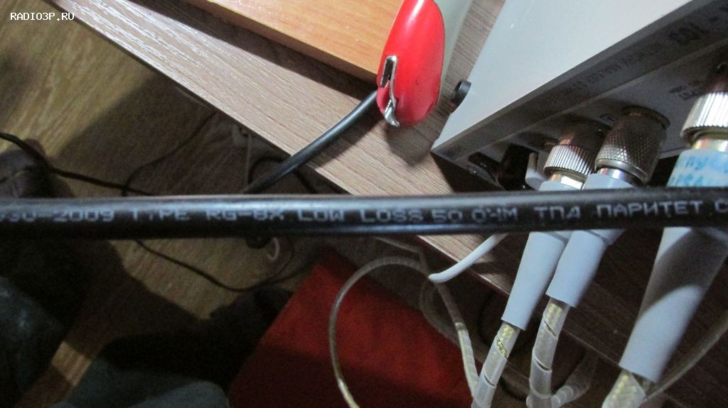

Радиорубка обновилась и стала более солидной :)

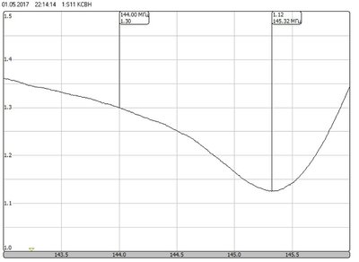

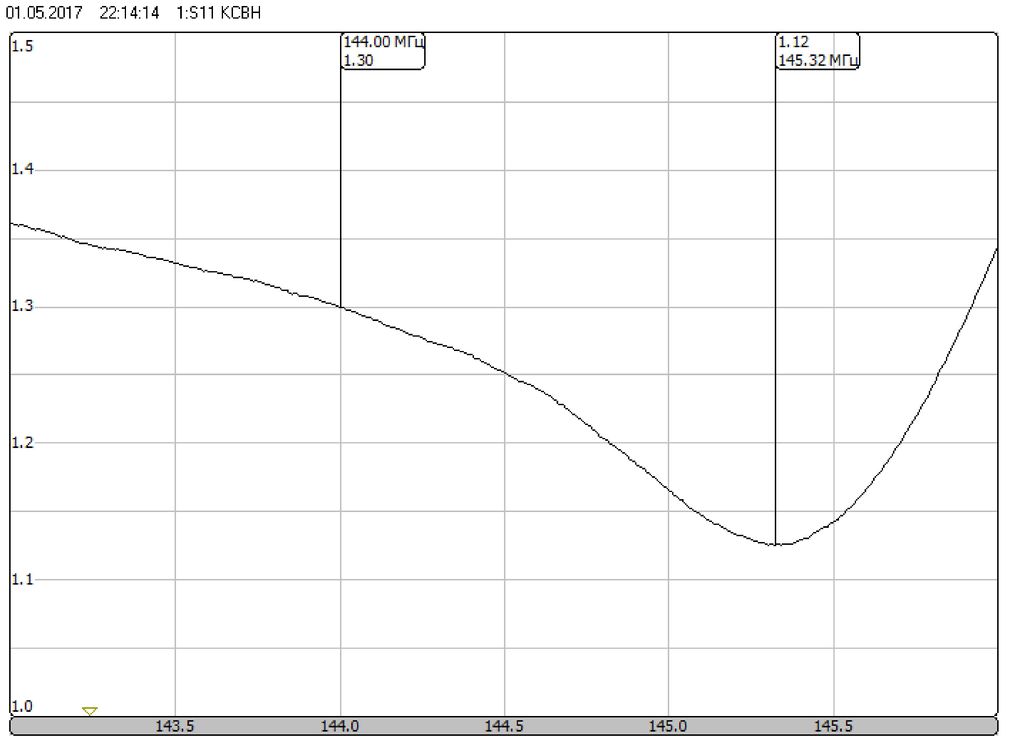

Ну и график КСВ, который на экране монитора :)

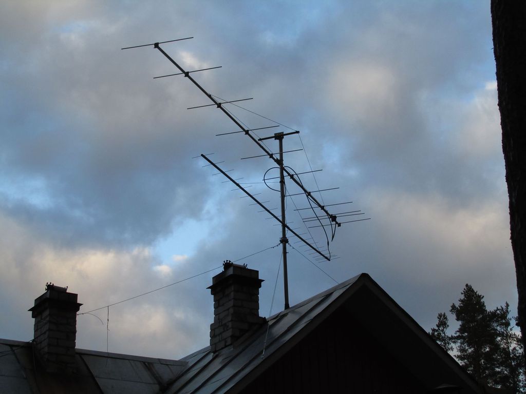

R1NI » 03 май 2017, 06:34

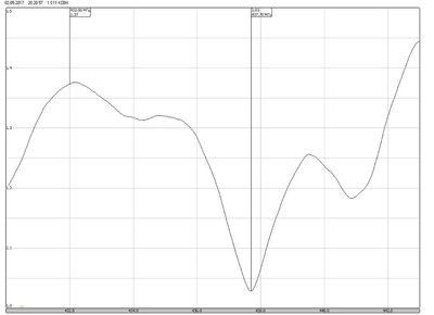

Всё, свершилось. УКВ кластер закончен. Добавилась самодельная 20 эл. на 432МГц

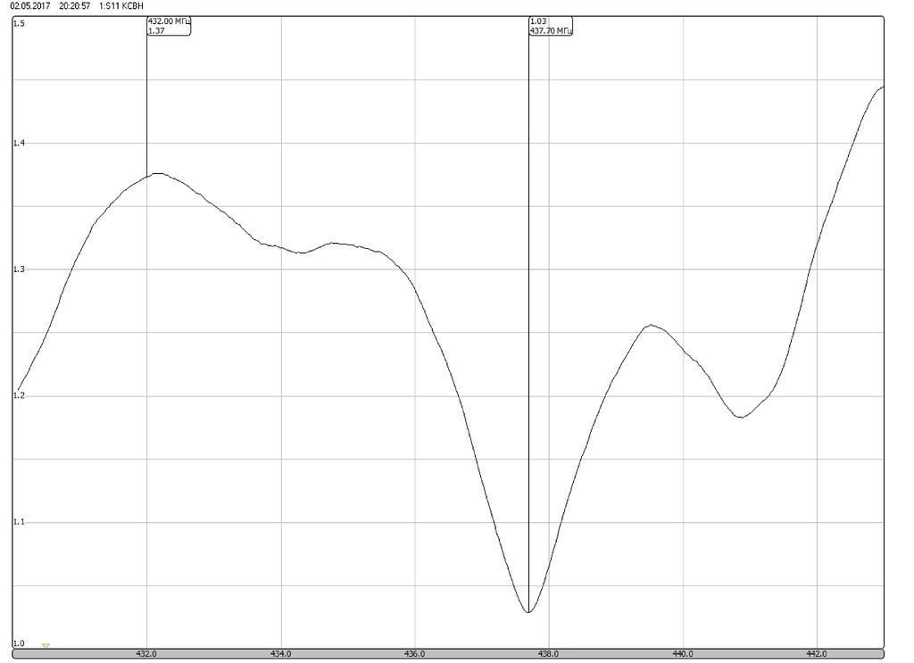

КСВ в направлении на R1NW
С ним же проведено первое полноценное QSO на 432МГц
