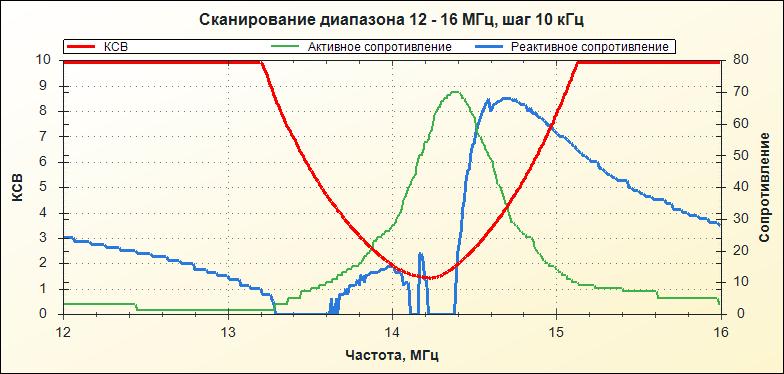

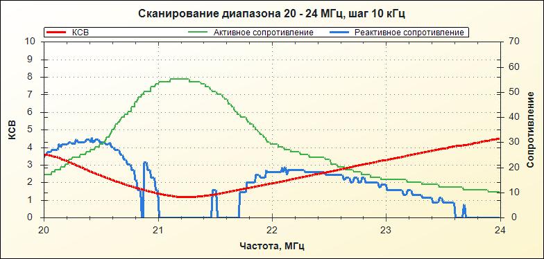

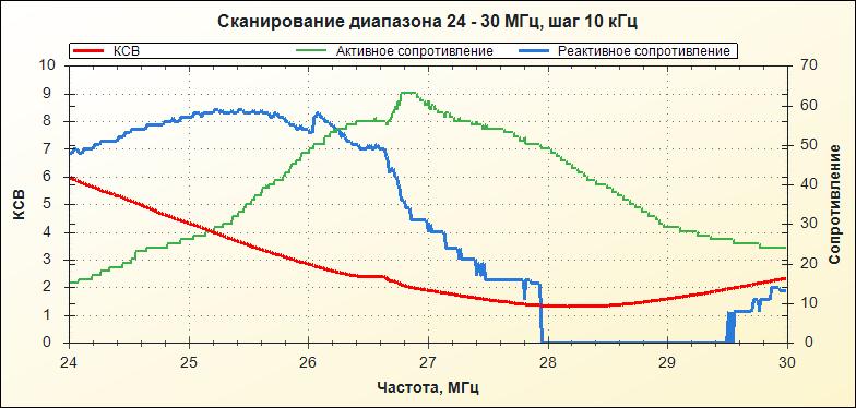

Комплект мобильных антенн MFJ на 20, 15 и 10 метров настроен и готов к выездам:
Re: Автомобильные антенны MFJ-1620 (1615, 1610)
rn1neb » 30 мар 2011, 20:23
rn1nhf:Комплект мобильных антенн MFJ на 20, 15 и 10 метров настроен и готов к выездам:
Ух ты! Отлично! А полоса на 28 MHz весьма широкая получилась. Даже на CB диапазоне КСВ ещё очень неплохой.

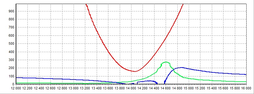

Антенна MFJ-1620, в качестве эксперимента, установлена на балконном ограждении с небольшим наклоном к горизонту. В качестве "земли" использовано балконное ограждение (ну очень много железа). Настроен резонанс антенны в пределах диапазона:
Проведено CW QSO с EW с рапортом 599 на 5! Ваттах! А также несколько SSB QSO, но уже 100 Ваттами с 4-м районом (рапорт 59). Впереди эксперименты с цифровыми модами и JT-65, в частности...
