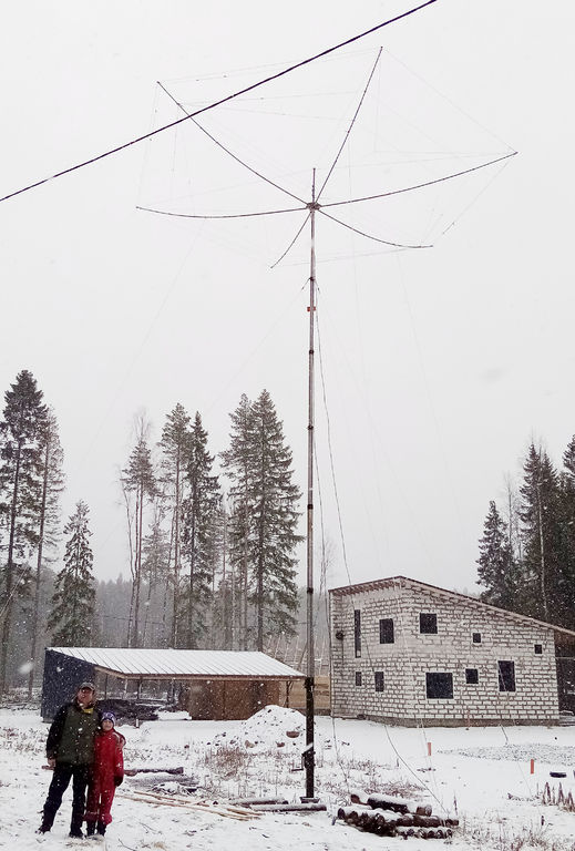

4 апреля на расчётную высоту был выведен RR-33, любезно переданный мне Фёдором R1NW за символическую плату. Телескоп от Р-140 высотой 10м ждал этого момента 3 года (добыт путём методического мастерства). Поставлен на отсыпанную камнями, песком и щебнем площадку на колесный диск от Оки (остался от машины). 2 уровня оттяжек - 2 и 8,5 м - в штатные места мачты. Поворот пока вручную, веревки привязаны к шестам Робинзона.
Вчера проверял направление излучения и сравнивал работу сол своей 2-х элементной проволочной яги 20м. Разница слышна на слух и видна на S-метре в пользу RR-33.
