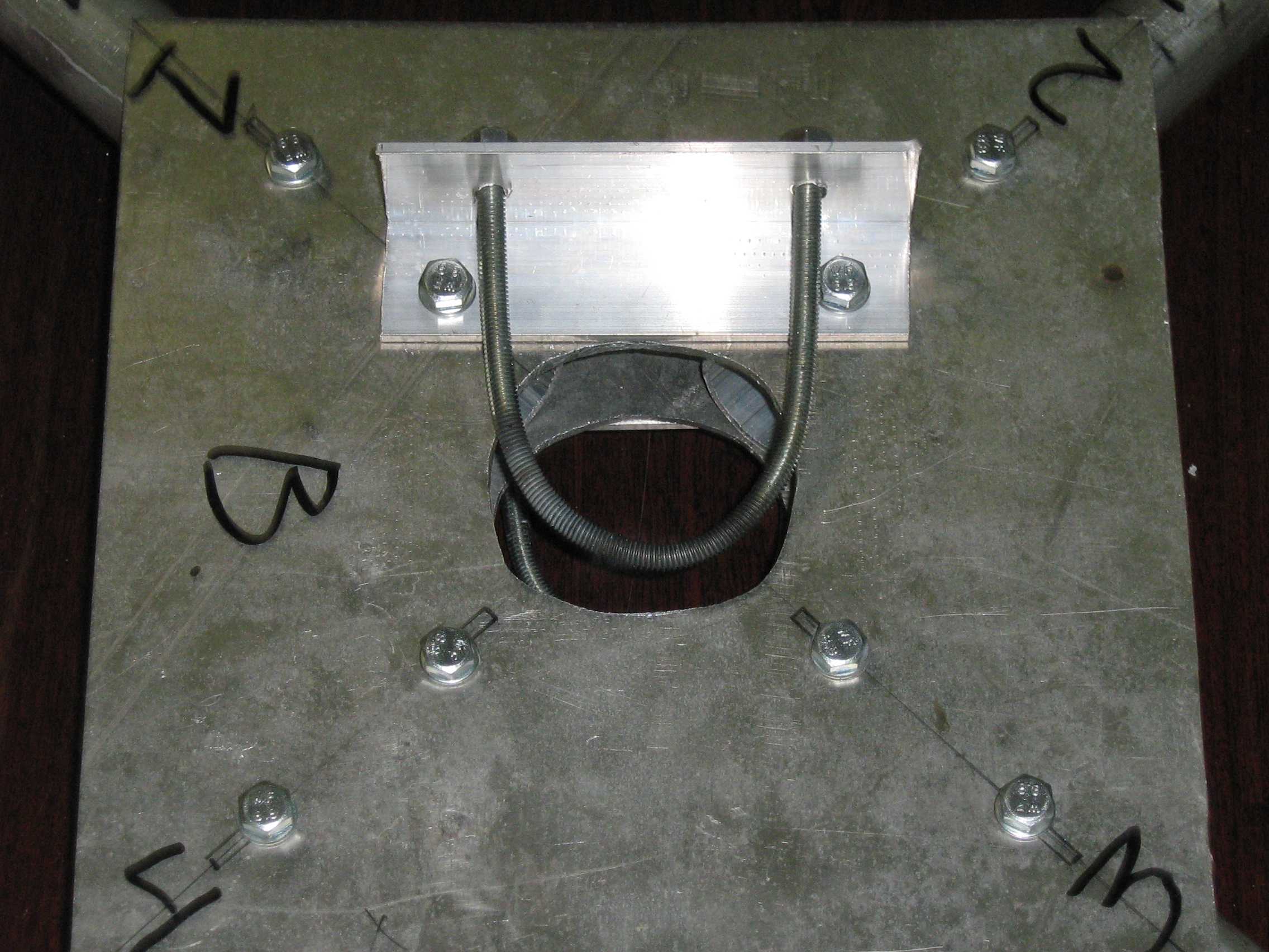

Начал собирать спайдера, верезал пластины основания, трубы и т.д. Собрал почти все осталось шнур для растяжек и можно пробывать собирать. Элементы нарезал из полевки, размеры 1:1. Посмотрим что получиться.

RA1NAA » 29 сен 2011, 21:30
Вот что получилось. На следующей недели планирую проверить её антенным анализатором.

Конструкция выглядела весьма внушительно как на фотографиях, так и "живьём".
Очень жаль, что удилище сломалось. Сочувствую... "Колбасило" её ветром довольно сильно.
Неплохо бы придумать что-то покрепче этих удочек... Ведь бывают у нас ветра и посильнее, чем сегодня.
