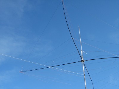

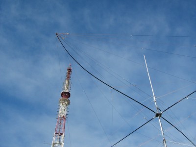

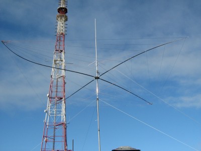

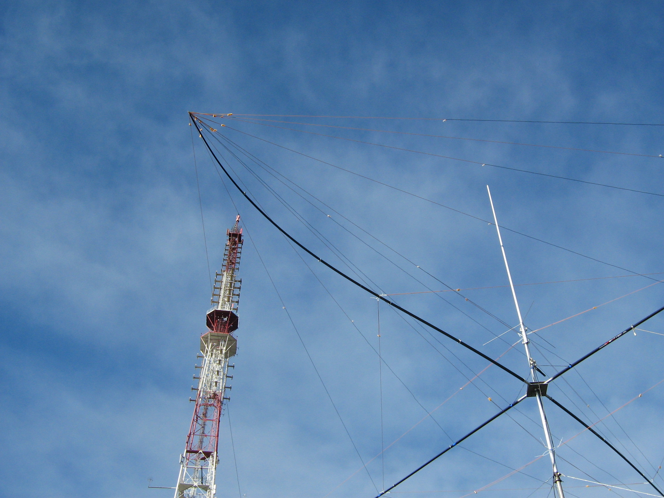

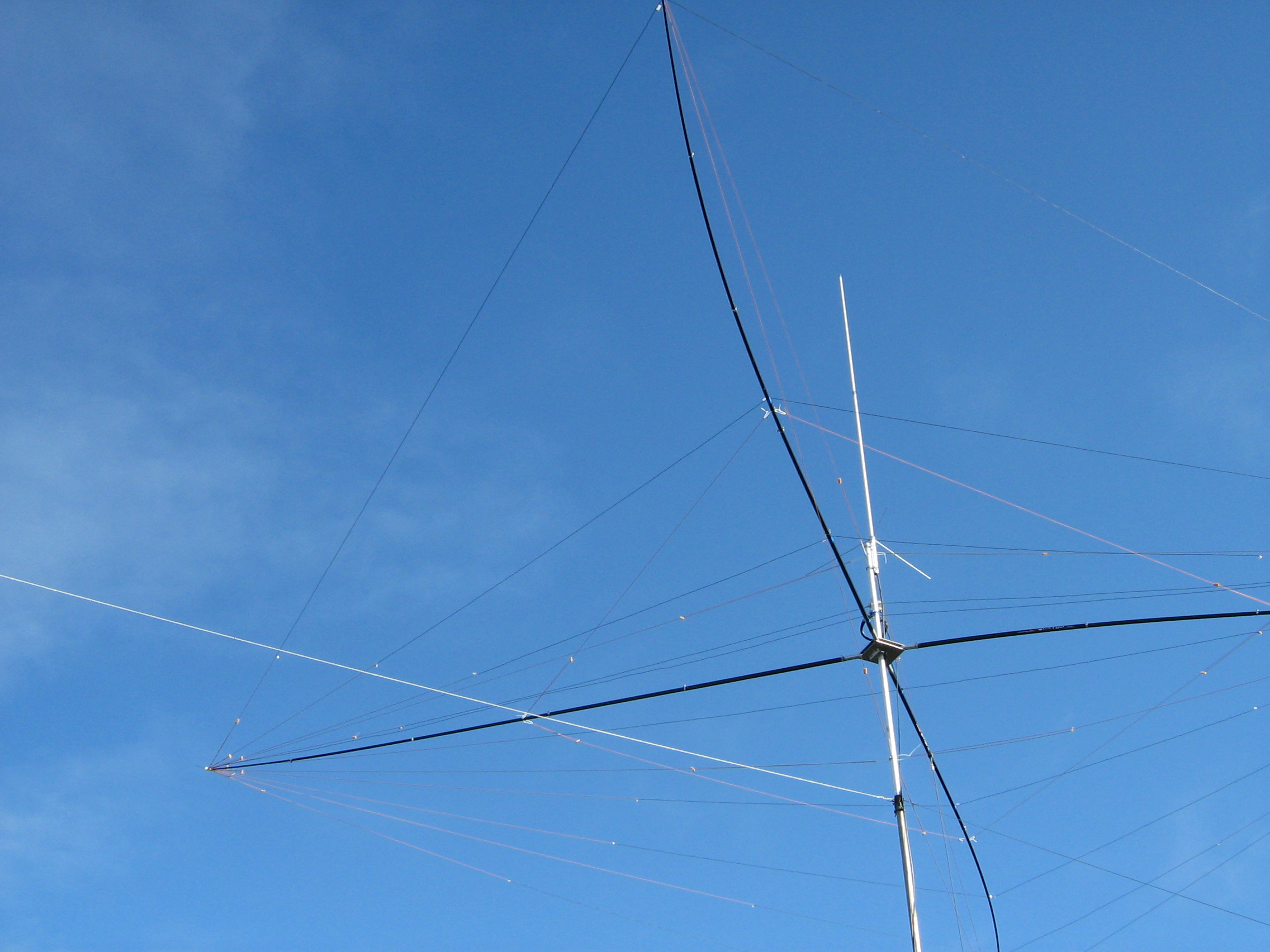

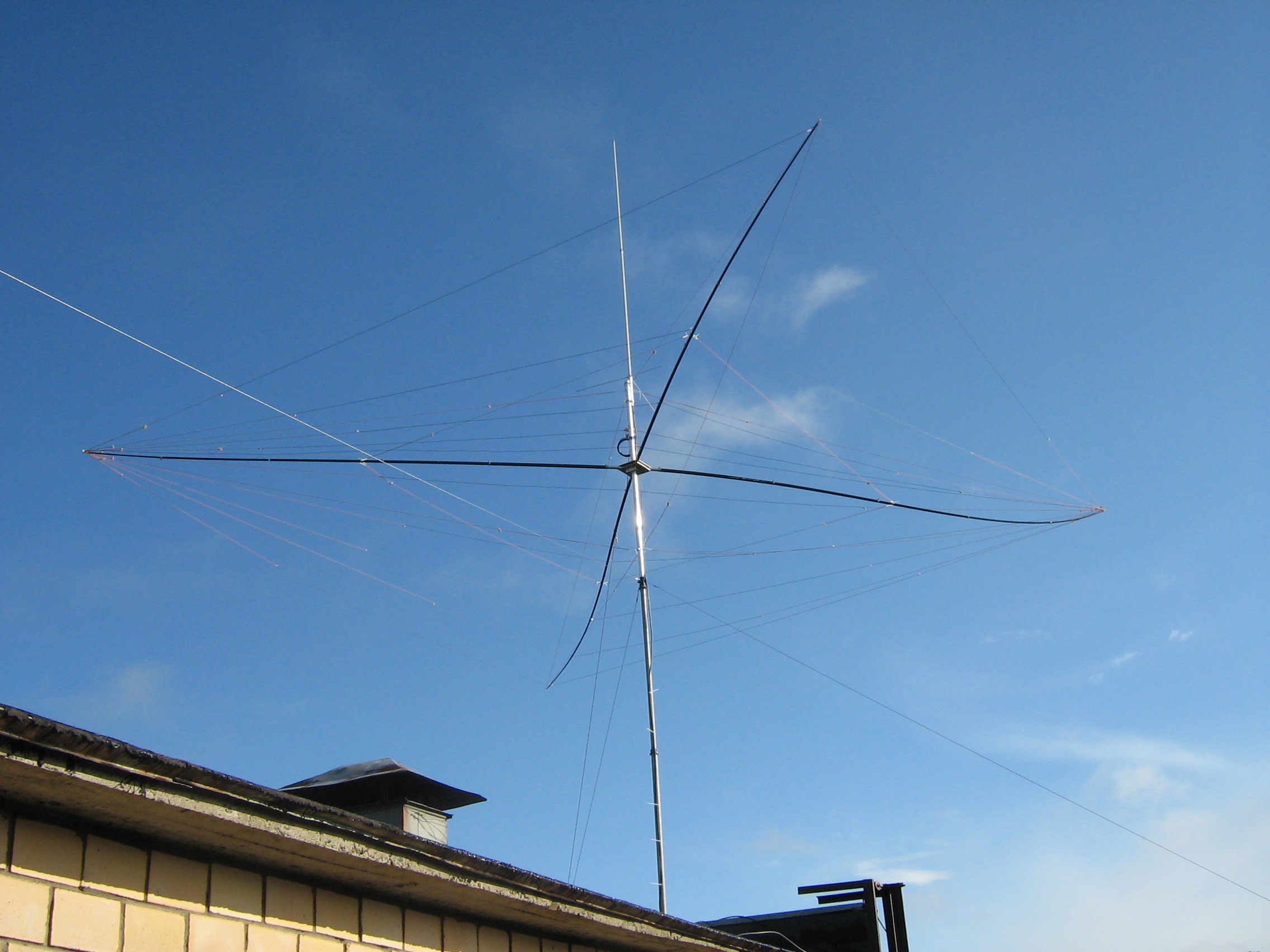

Ну что, RN1NS свою RR-33 уже поднял. Антенна работает - это факт. Сам слушал на десятке, как она вращается. Условия были не сильно хорошие, поверхностная волна доходит уже с трудом, и к тому же у меня в Пиньгубе антенна с вертикальной поляризацией. Когда антенна смотрит в мою сторону - слышу нормально (не по S-метру, а на слух). При повороте более чем на 30 градусов в любую сторону сигнал теряется в шумах. Задний лепесток немножко слышу, но существенно слабее, чем основной.
Теперь посмотрим, какие QSO будут получаться с этой антенной.

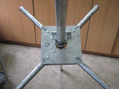

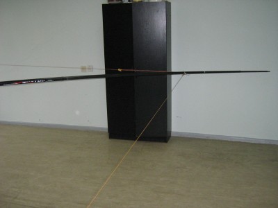

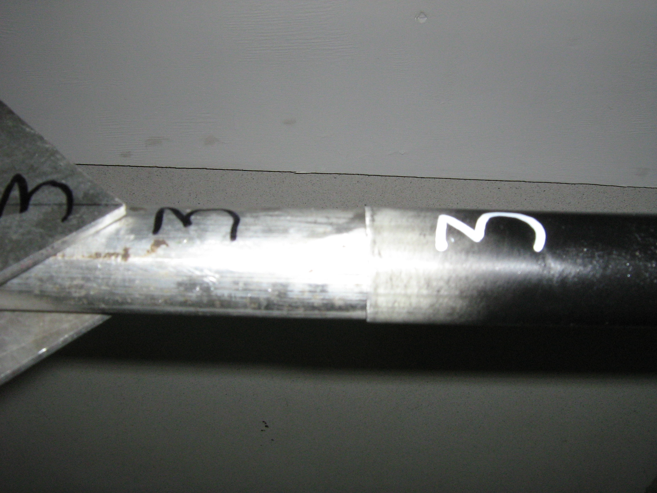

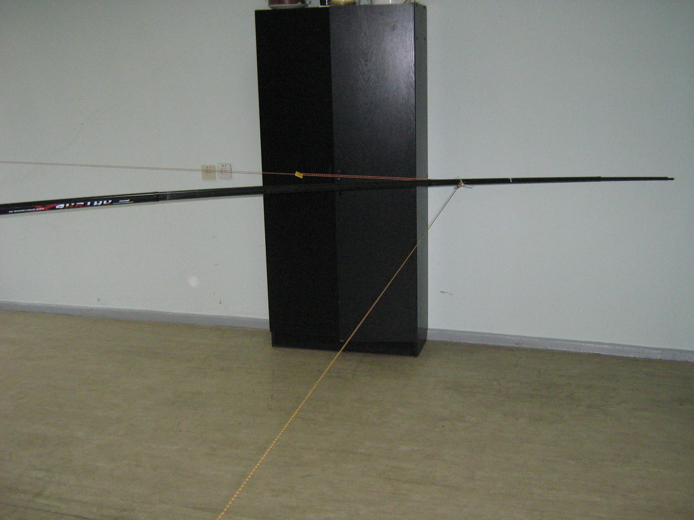

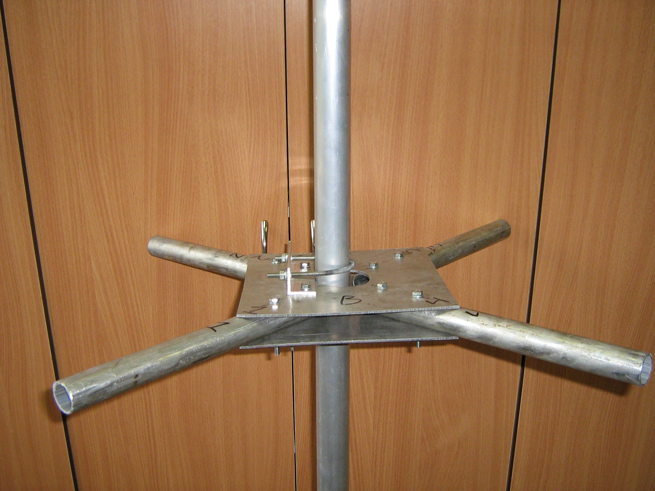

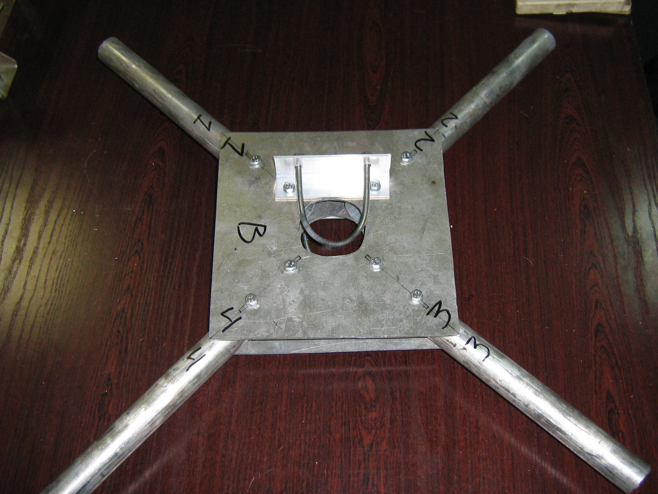

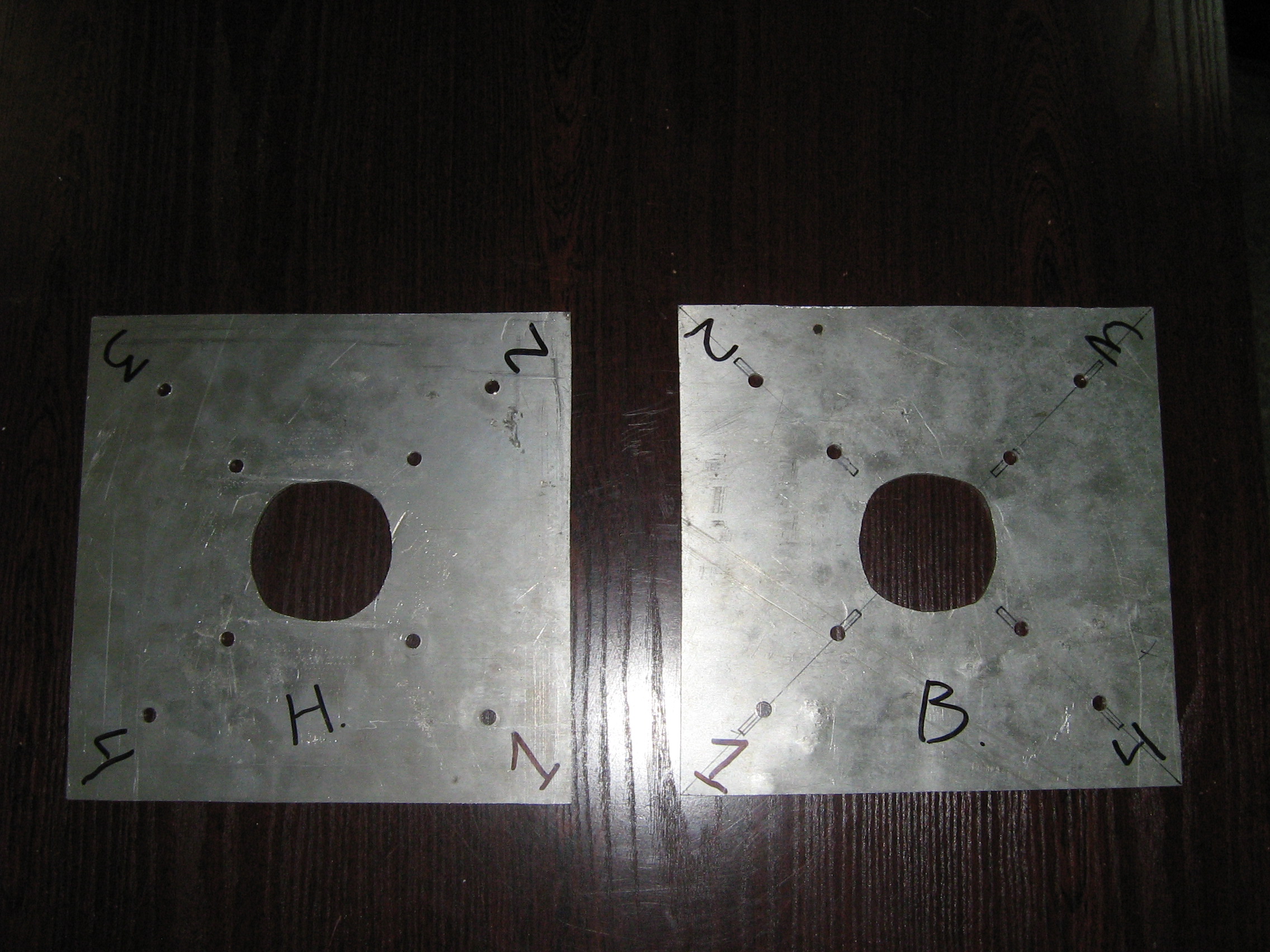

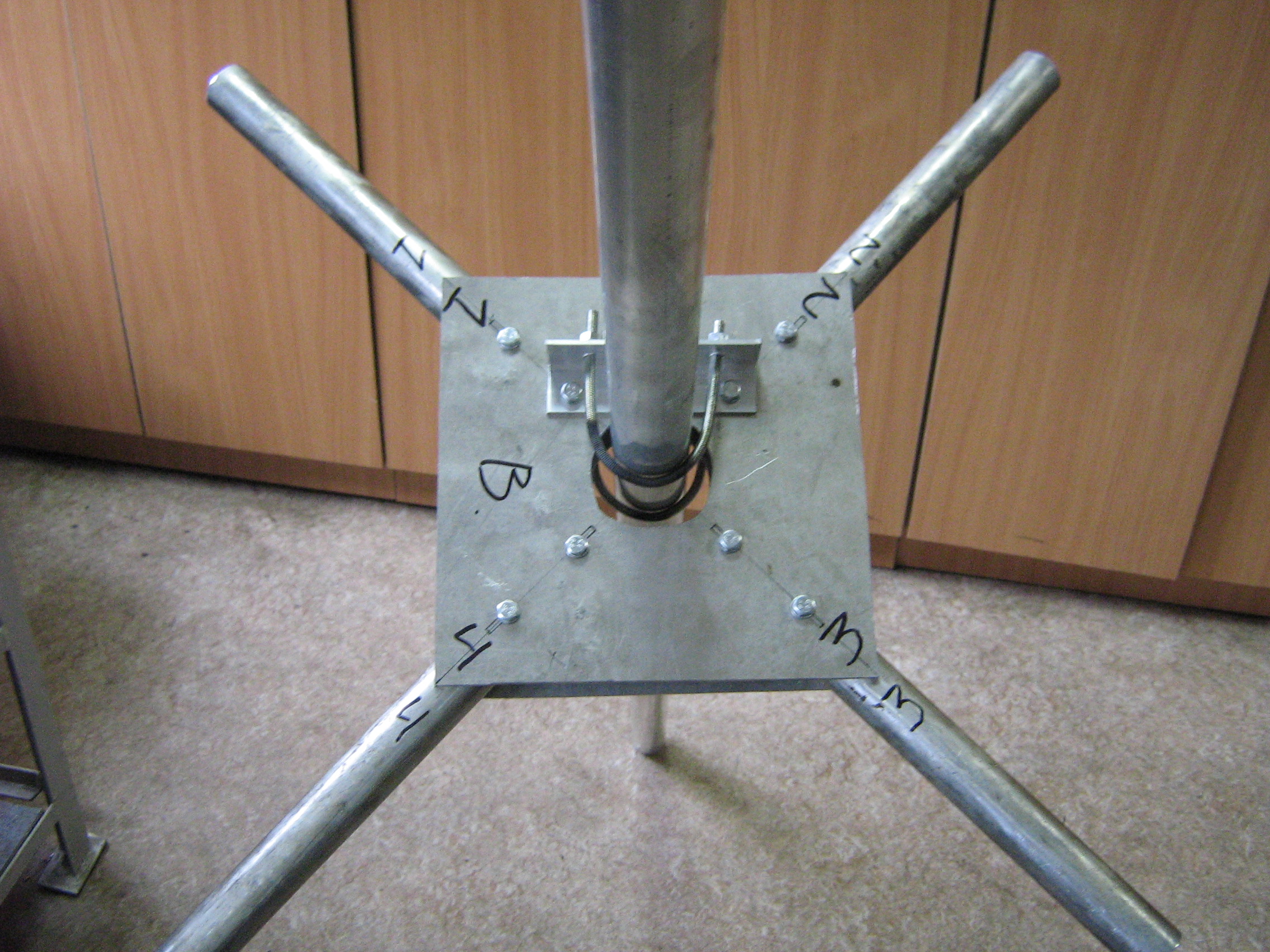

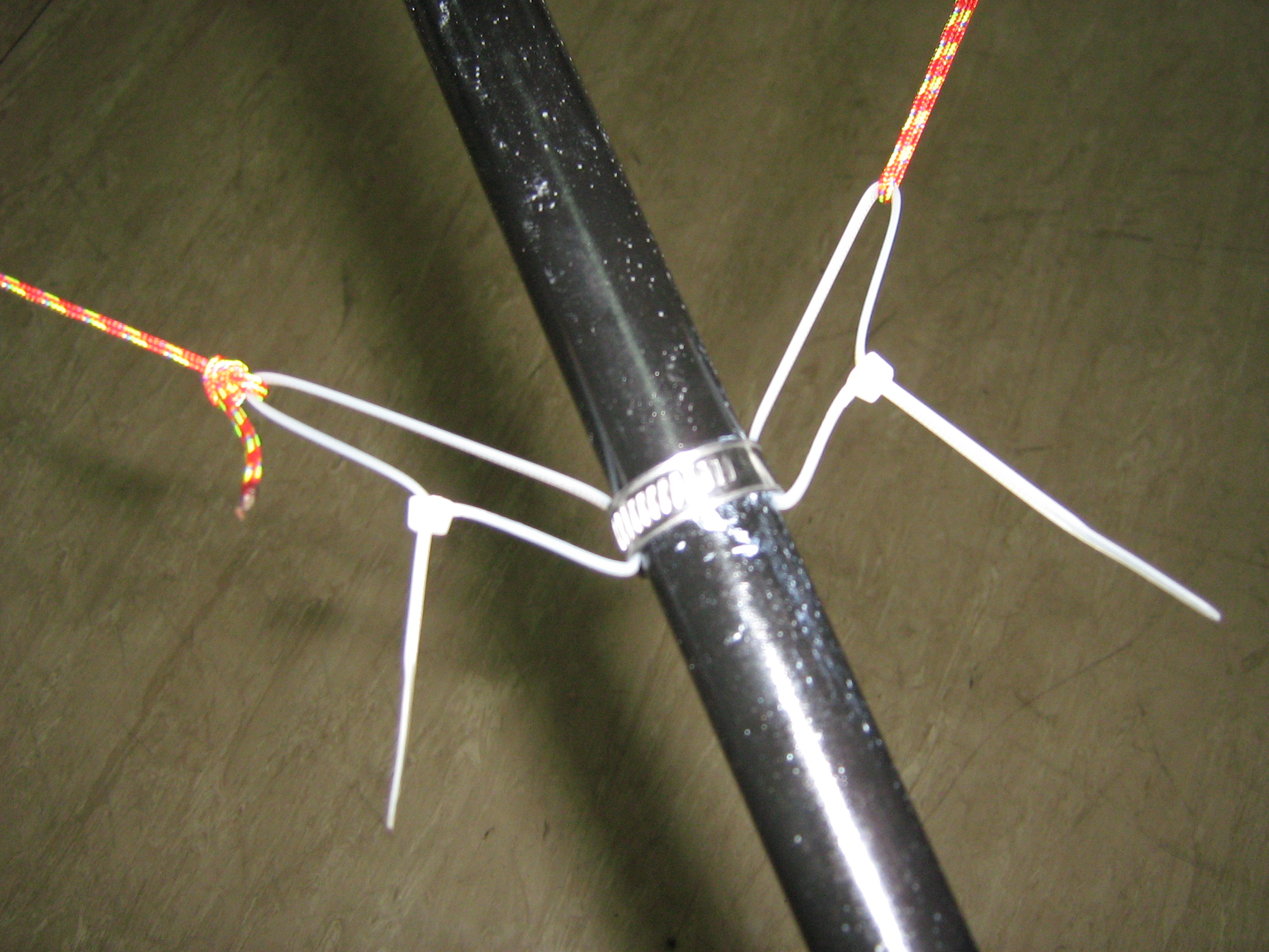

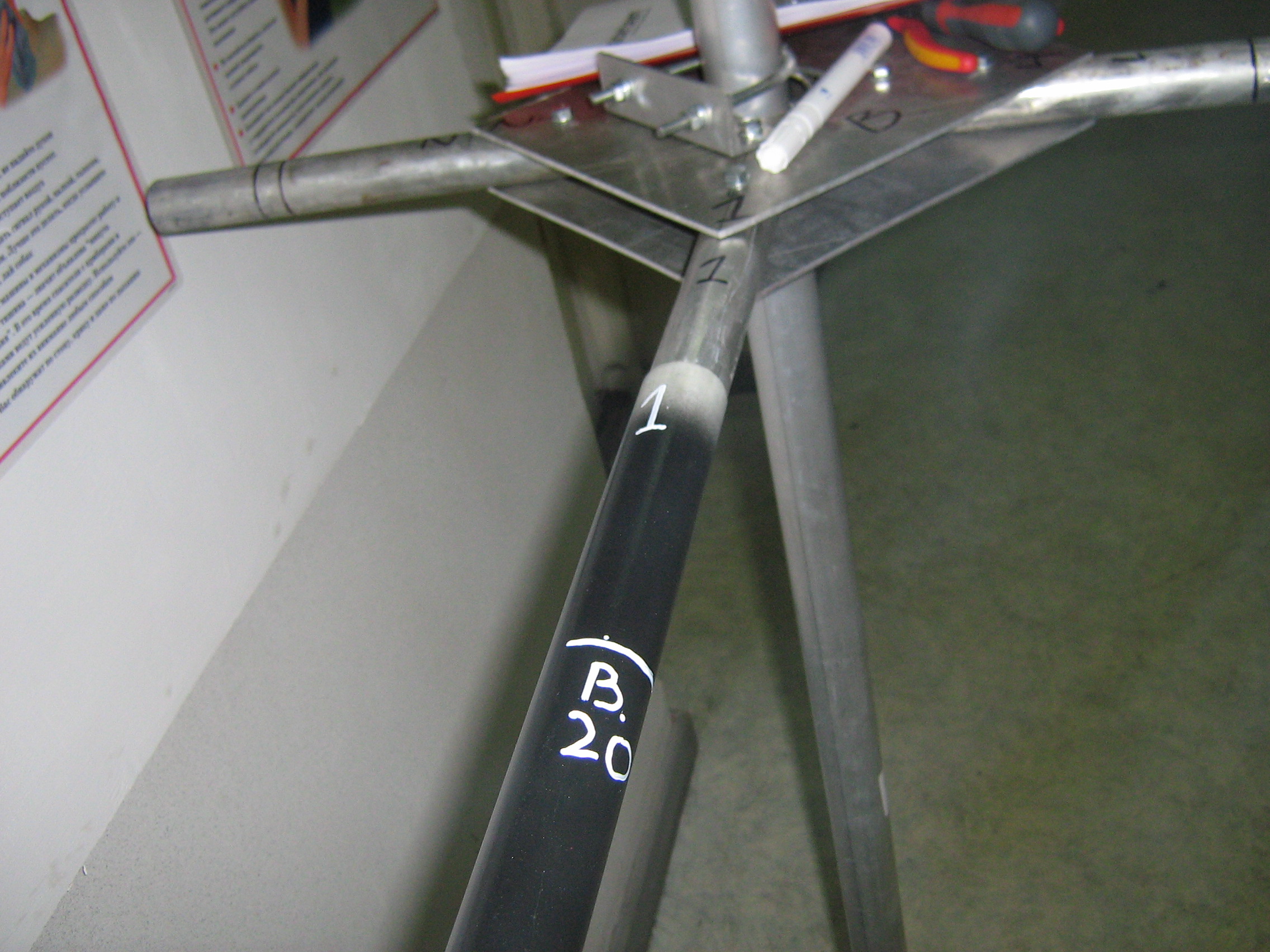

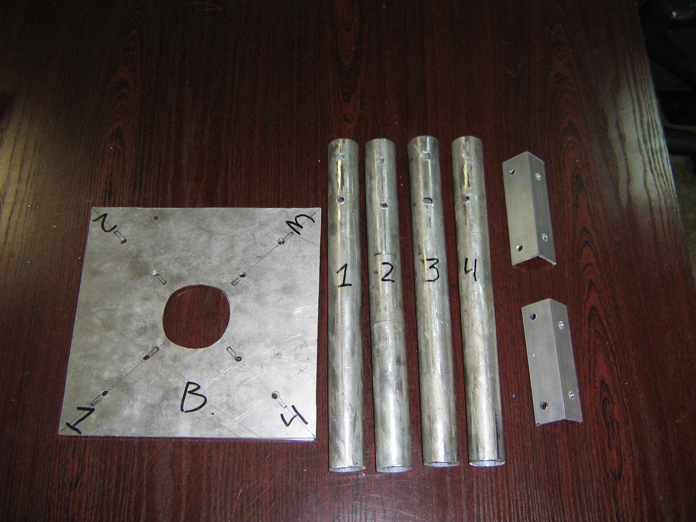

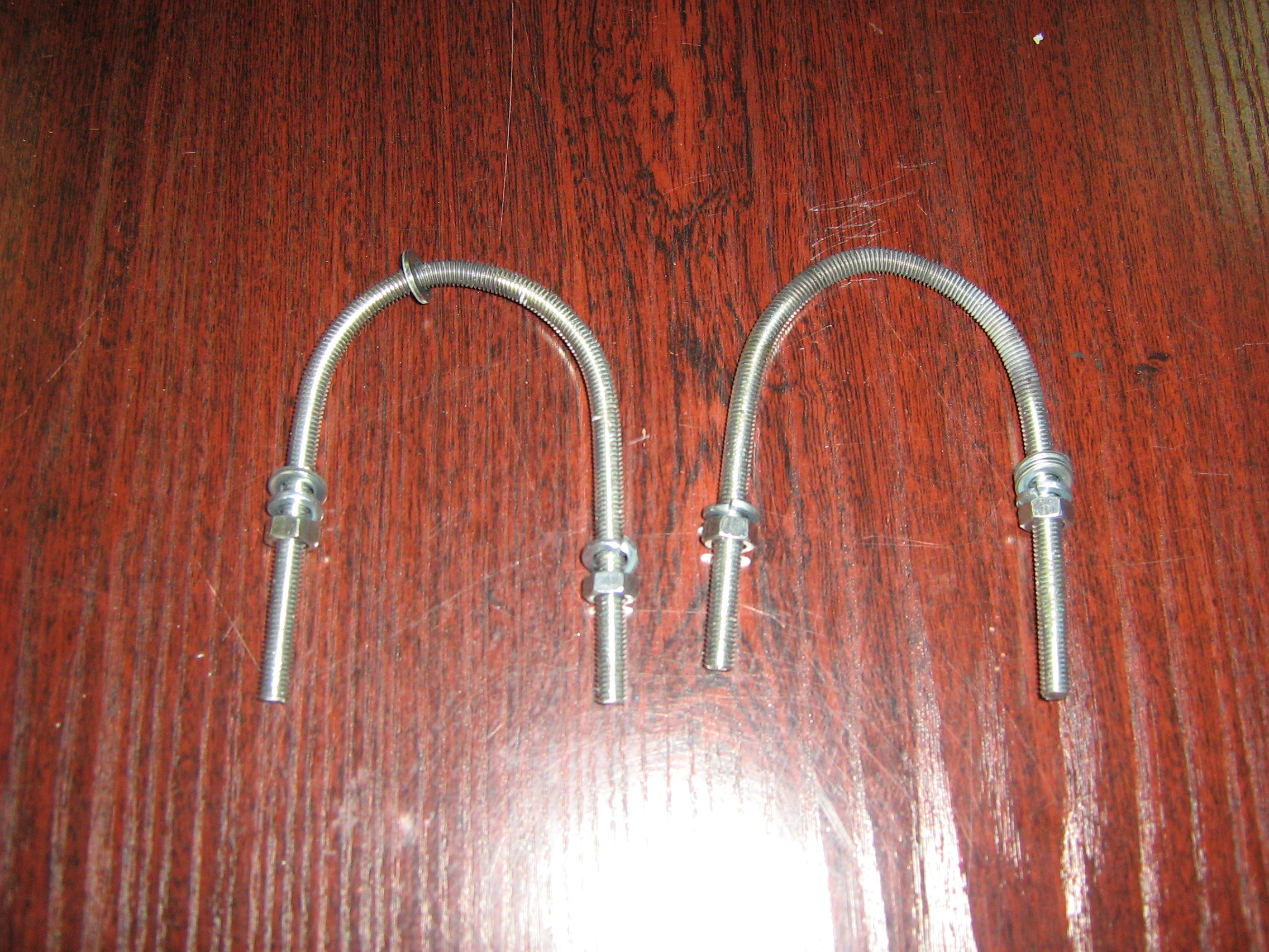

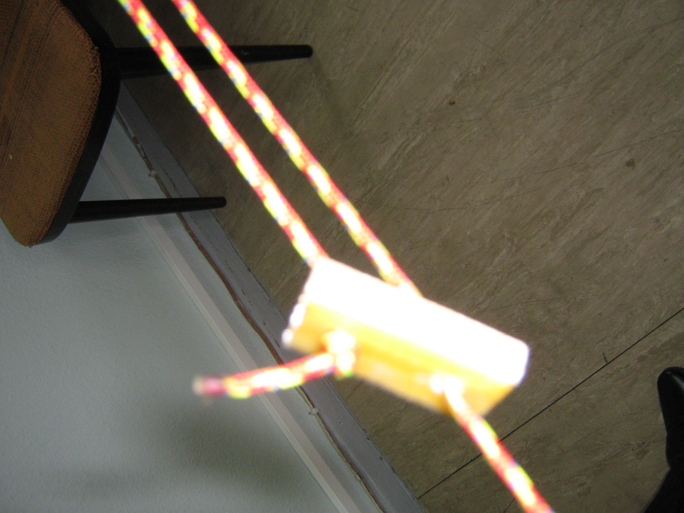

Начал собирать спайдера, верезал пластины основания, трубы и т.д. Собрал почти все осталось шнур для растяжек и можно пробывать собирать. Элементы нарезал из полевки, размеры 1:1. Посмотрим что получиться.

RA1NAA » 29 сен 2011, 21:30

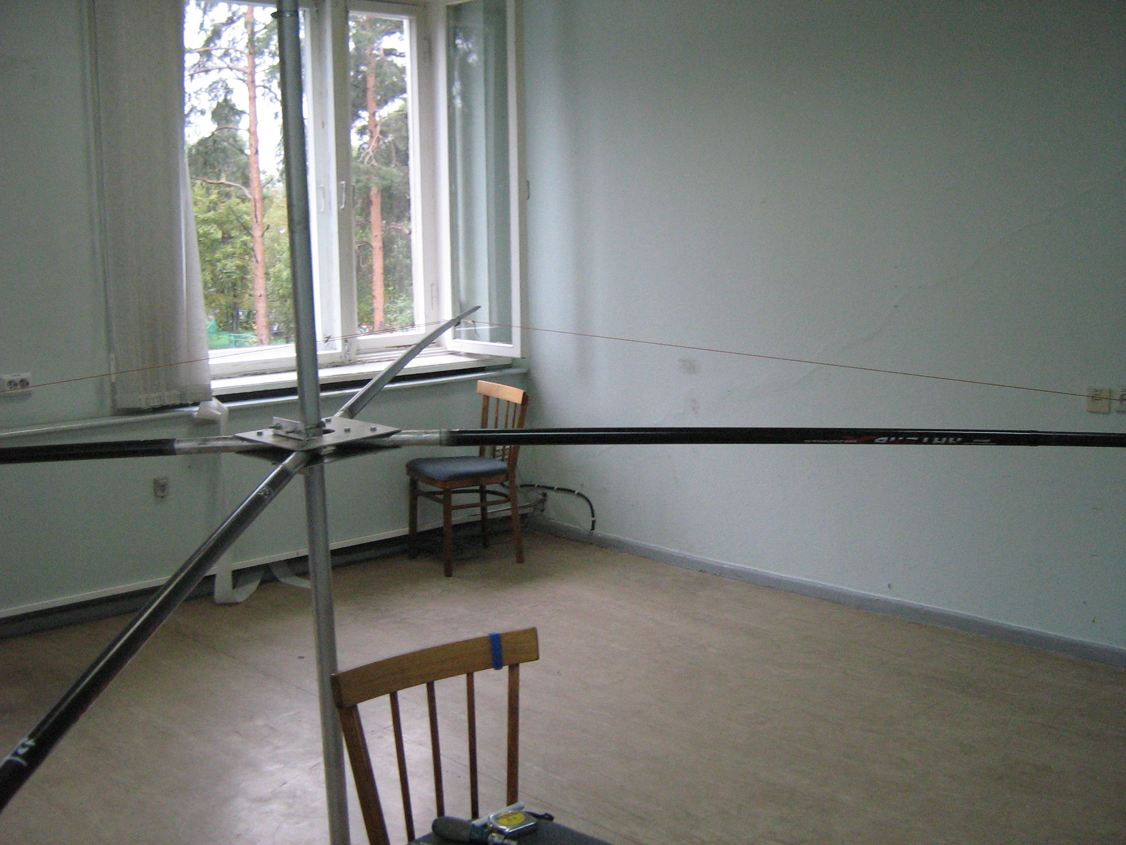

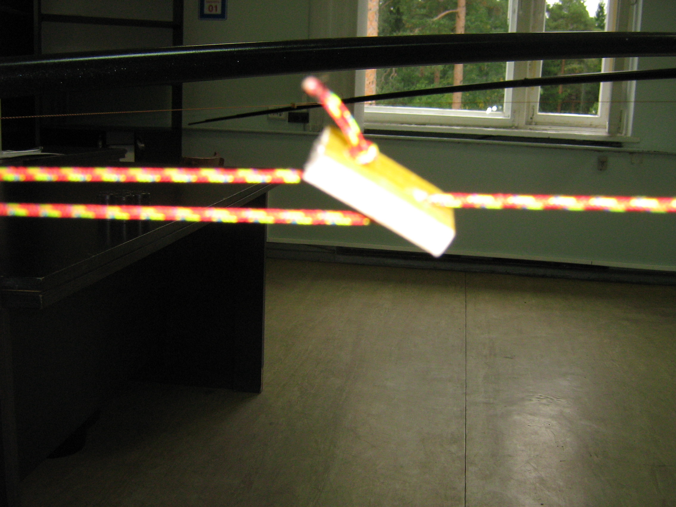

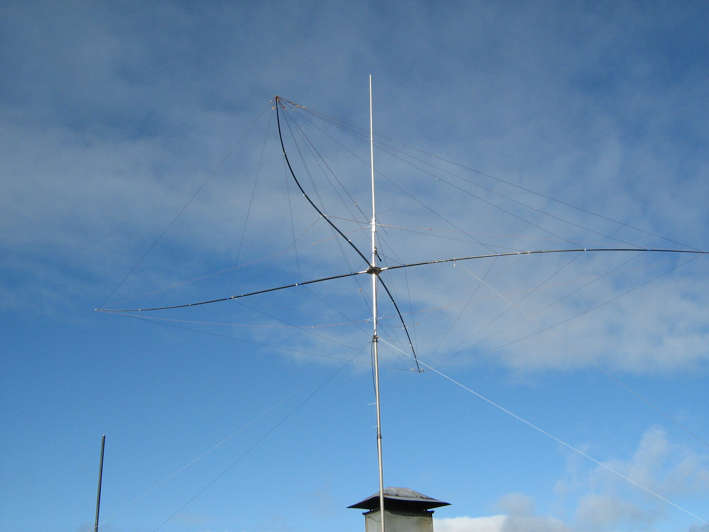

Вот что получилось. На следующей недели планирую проверить её антенным анализатором.
