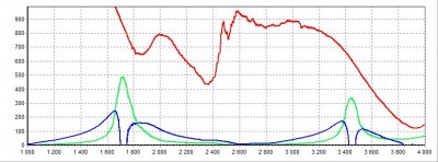

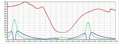

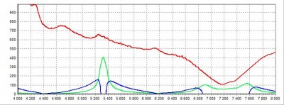

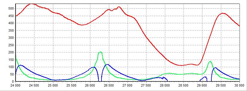

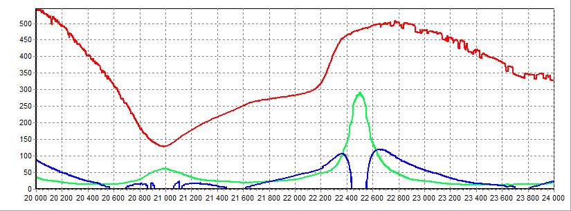

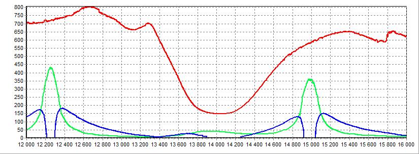

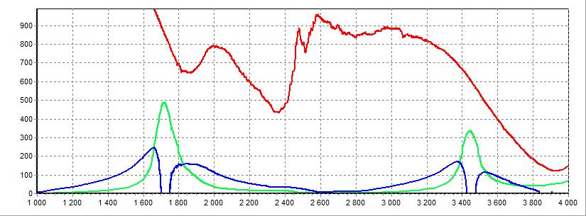

Сегодня снял характеристики антенн на коллективке RK1NWA. И вот, что получилось:
Измерения проводились анализатором А-330 внизу у трансивера, т.е. в измерения свой вклад вносил и фидер немалой длины.
Как видно, в первую очередь, что-то не то с инвертором на 80 метров...
Re: Антенны RK1NWA
rn1neb » 06 янв 2012, 22:22
Да, инвертор на 80 м однозначно коротковат. Сороковка малость смещена в телефонный участок, двадцатка немного съехала вниз, как и 15 м диапазон, а десятка весьма хороша в телефонном участке. Но это всё пустяки, главное 80 метров подстроить, уж очень он далеко вверх убежал...
