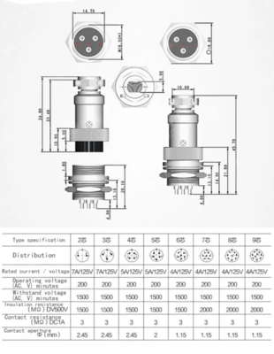

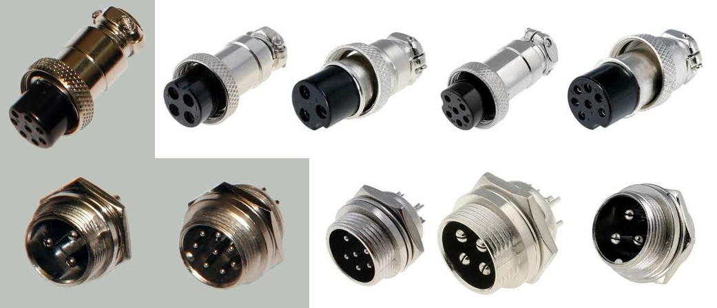

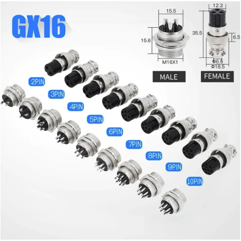

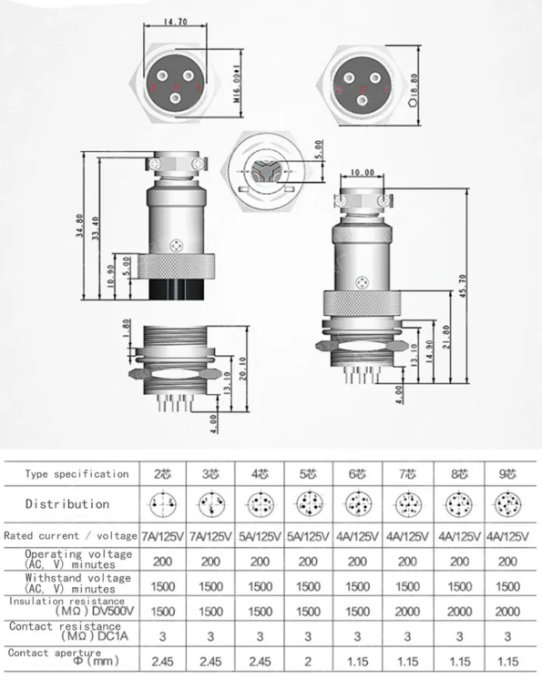

Найти хорошие универсальные разъёмы для применения в радиолюбительских конструкциях бывает не просто.
Запасы советских военных и промышленных разъёмов становятся дорогим дефицитом.
Неплохим вариантом являются разъёмы MIC16(media inteface connector), они же GX16. Они прочны, надежны и универсальны, имеют разное кол-во контактов, выдерживают большой ток. Подходят для большинства общих применений. Могут монтироваться на кабель или корпус(папа). Могут использоваться в НЧ цепях для сопряжения аппаратуры, низковольтного питания, подключения гарнитур, ключей, педалей и головных телефонов.
К недостаткам данных разъемов можно отнести то, что на блок могут быть смонтированы исключительно папы, что может ограничивать их применение в некоторых устройствах. Однако, в продаже на них есть резиновые колпачки и металлические резьбовые заглушки.

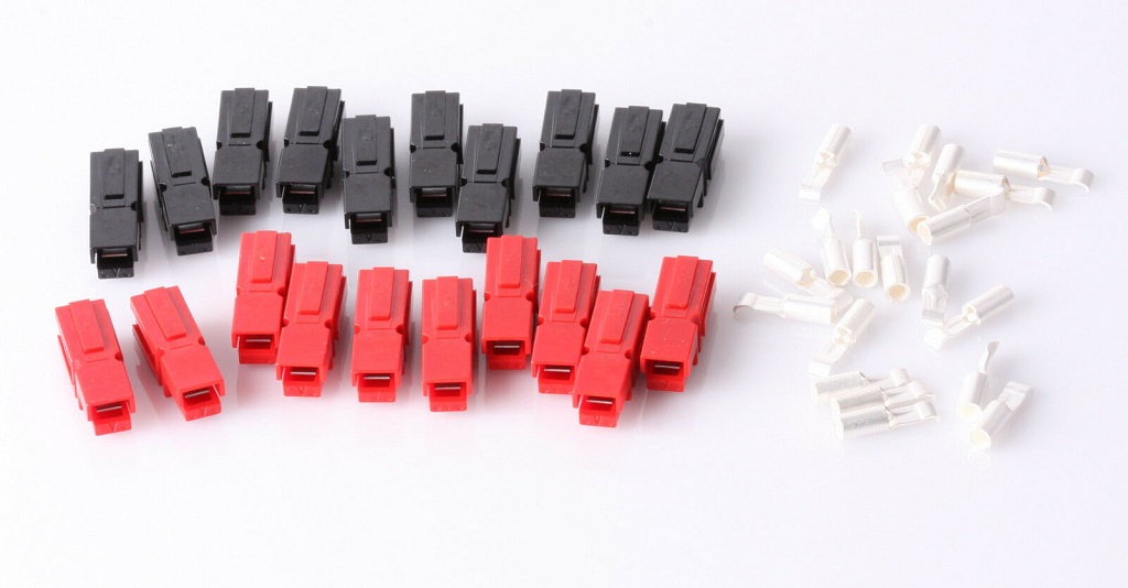

А я недавно открыл для себя ещё один вид "питательных" разъёмов - Anderson power poles или AP plug.
Собираюсь перейти на них "в полях". Уж QRP они точно потянут :)
И 20-30 ампер тоже должны выдерживать, те которые покрупнее.
R1NI » 31 мар 2021, 19:11
Хорошие разъемы. Во ИБП АРС на батареях стоят подобные андерсоны.

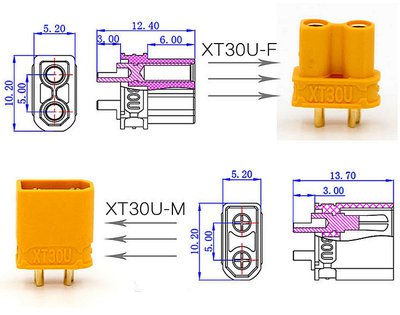

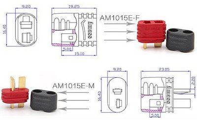

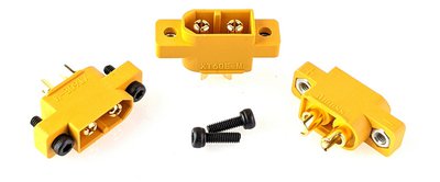

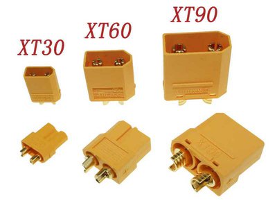

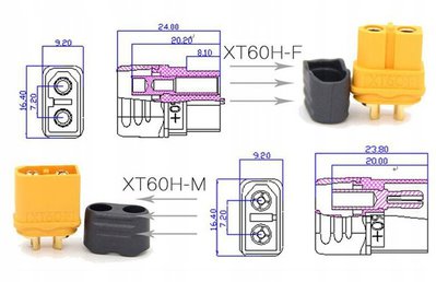

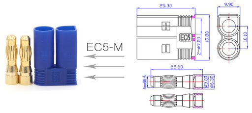

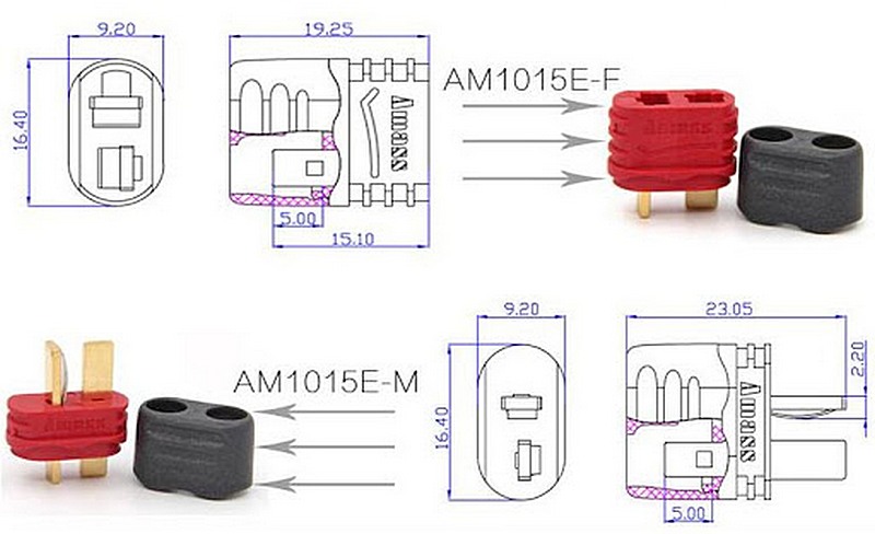

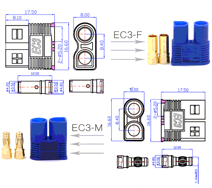

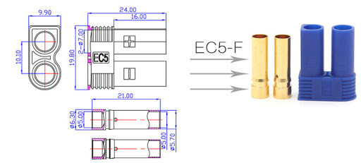

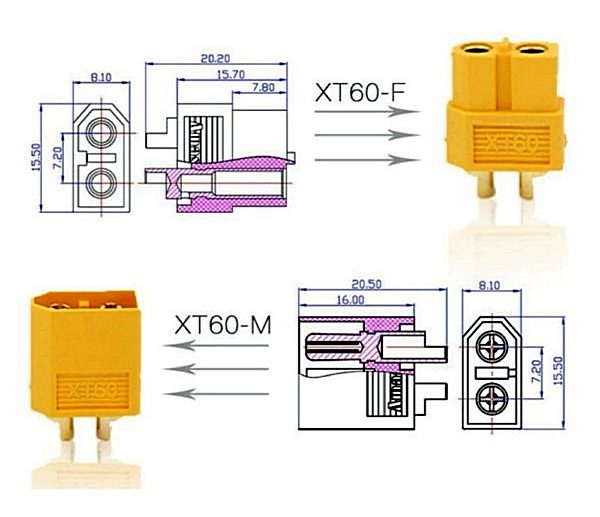

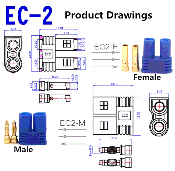

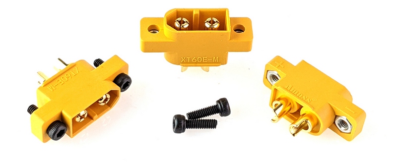

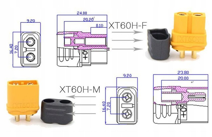

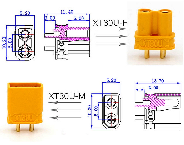

Регулярно пользуюсь продукцией китайского производителя Amass, специализирующегося на силовых разъемах питания. Качество изготовления и материалов высокое, номенклатура широкая.
Самые распространенные модели:
Разъемы поляризованы, имеется защитное покрытие контактов в виде позолоты.
Может смутить отсутствие фиксаторов у многих моделей, но соединение настолько плотное, что сами по себе они не разъединяются. Маломощные варианты этих же разъемов я использую и для подключения акустики.

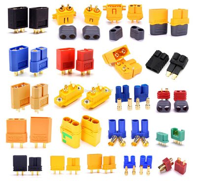

Разнообразие моделей довольно велико:
На Али покупаются без проблем и недорого:
