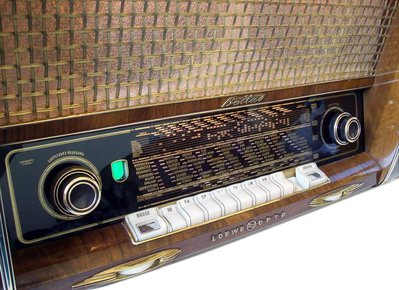

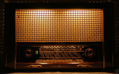

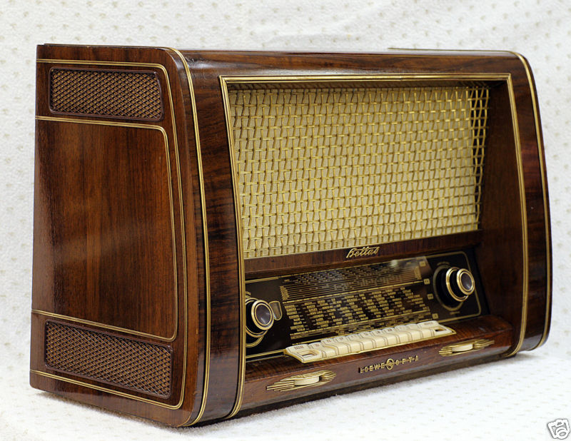

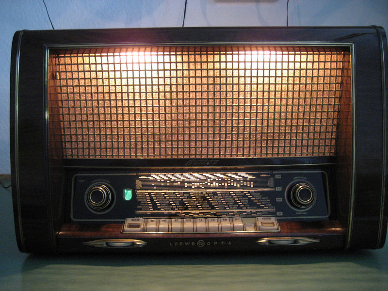

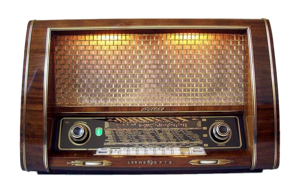

LOEWE OPTA Hellas 841W 1956г.

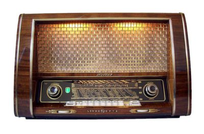

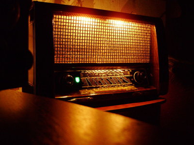

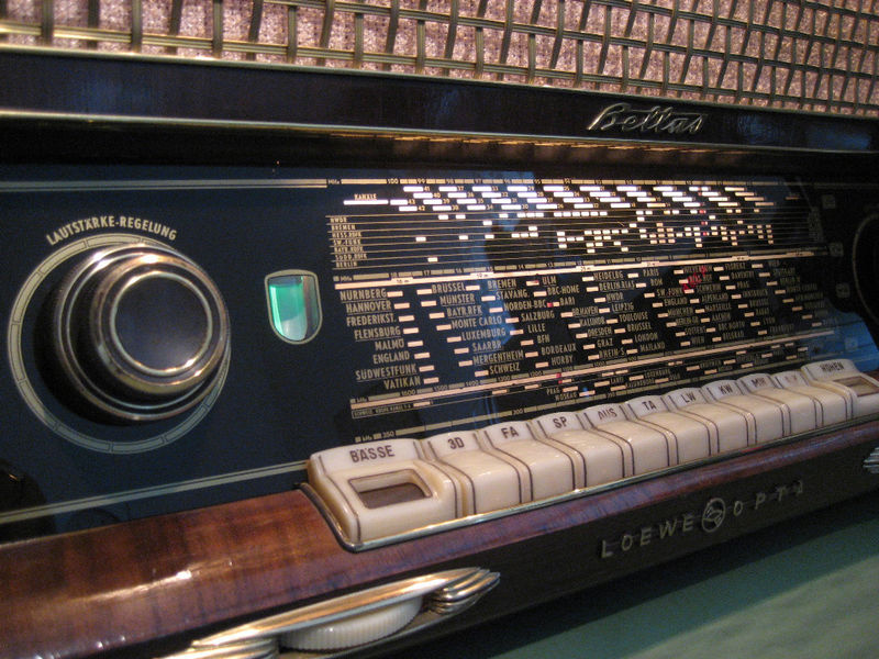

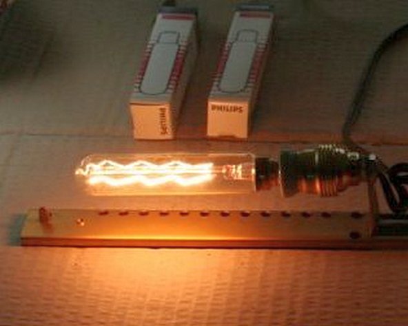

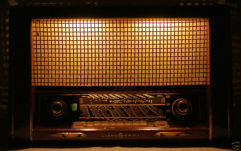

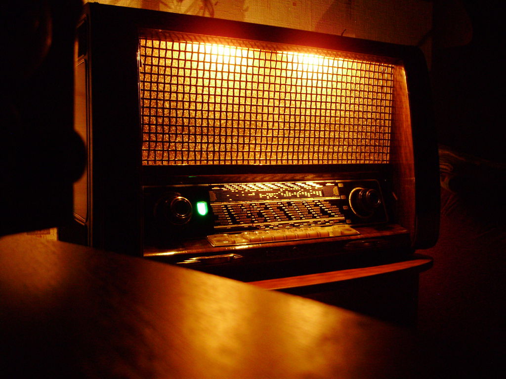

Фирменной фишкой радиоприемников тех лет производимых этой фирмой было наличие атмосферного теплого лампового светильника-ночника, который вместе с магическим глазом создавали непередаваемую уютную атмосферу.

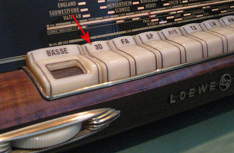

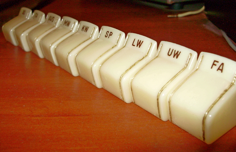

Ещё одной фишкой немецких высокого класса радиоприемников 50-х был режим объемного 3D-звучания, который включался одноименной клавишей, и на которой так и было отштамповано - 3D. Под объемным звучанием подразумевалось наличие дополнительных боковых средне-высокочастотных динамиков, которые подключались дополнительно к фронтальным. Динамики эти имели свой отдельный усилитель и выходной трансформатор. Такой, своего рода, би-ампинг.

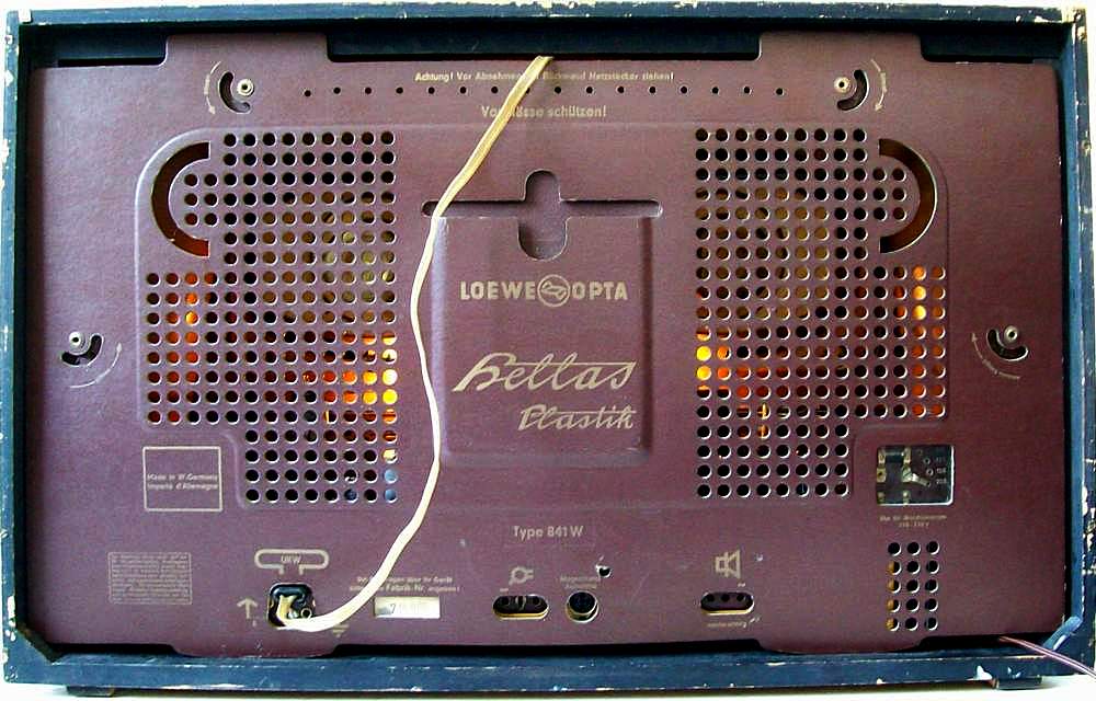

Приемник был снабжен встроенной УКВ-антенной. Кармашек на задней панели для вкладывания туда документов на аппарат. Через перфорацию видно свечение ламп подсветки шкалы, которые дают теплые отсветы даже на стене за приемником.
Раньше, крутя ручку настройки, можно было совершать маленькое путешествие по столицам мира. Если, конечно, вас не глушили злые КГБшники.

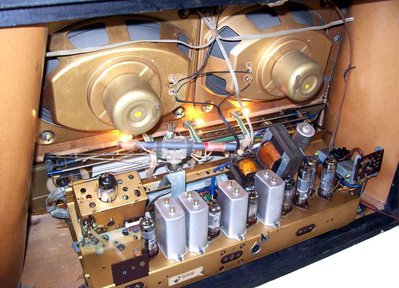

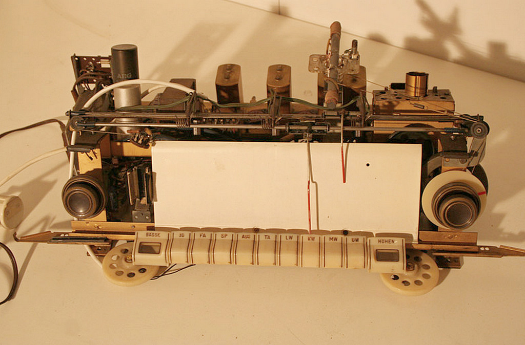

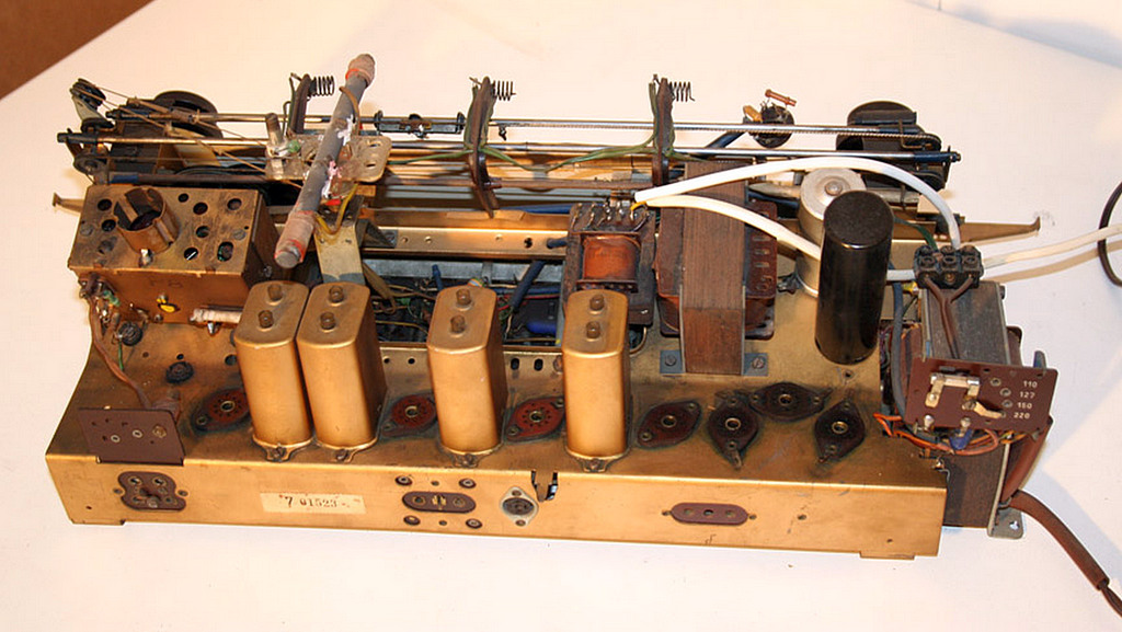

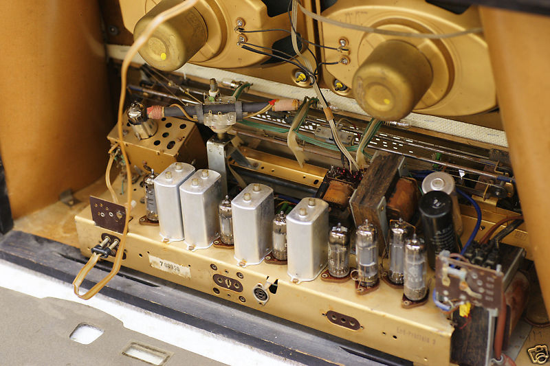

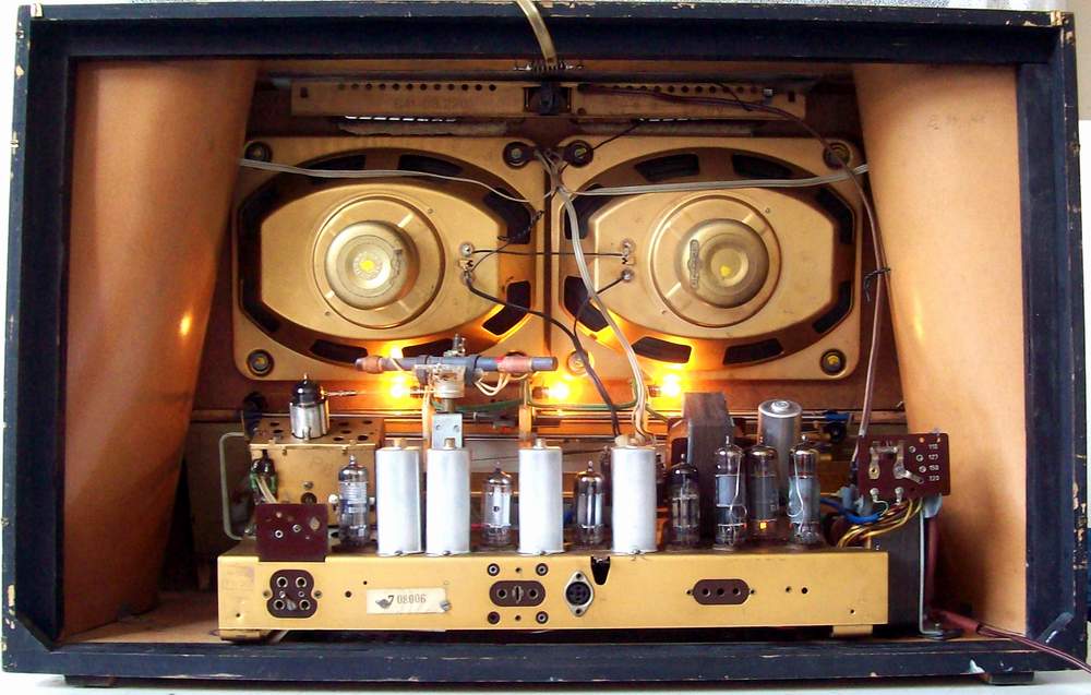

Отличительной чертой данного производителя радиоприемников была окраска в золотой цвет как шасси, так и всей остальной металлической арматуры, включая корзины динамиков и декоративные элементы, что делало внешний вид радиоприемника богатым не только снаружи, но и изнутри.
И никаких кенотронов в начале 50-х гг. Loewe, как самая прогрессивная контора, перешла на селеновые выпрямители (черный цилиндр).
Маленький выходной трансформатор рядом с большим - биампинг на средне-высокочастотные боковые динамики.

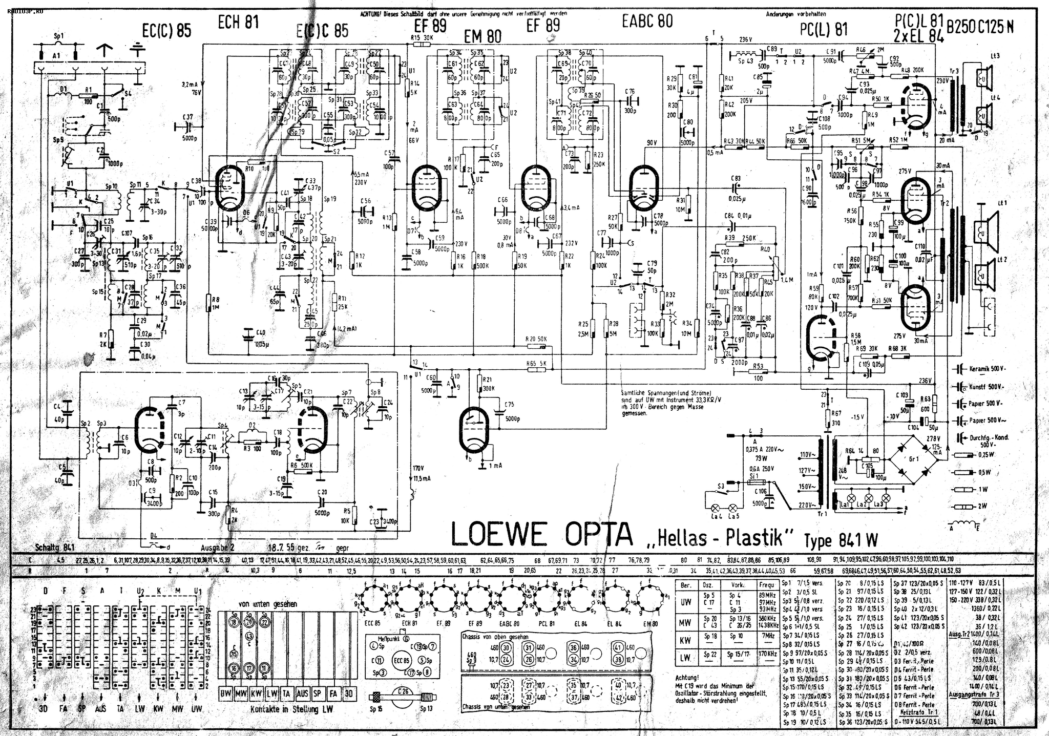

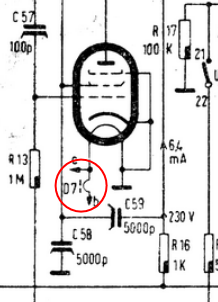

Схема электрическая принципиальная

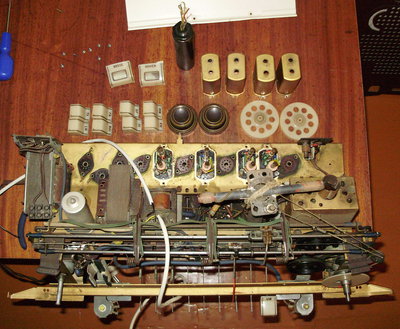

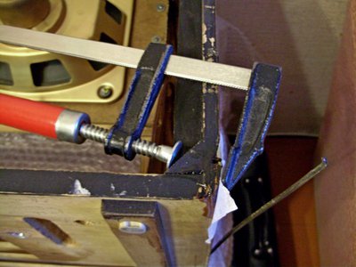

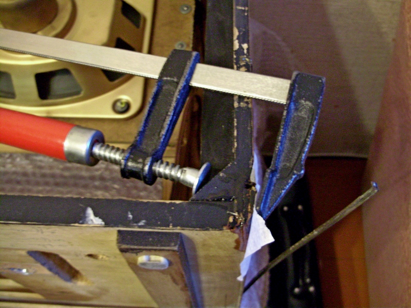

alex83 » 13 окт 2021, 00:22

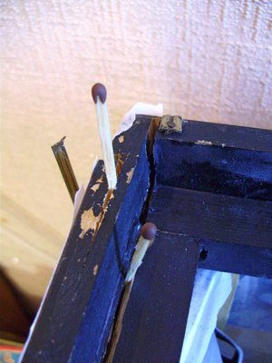

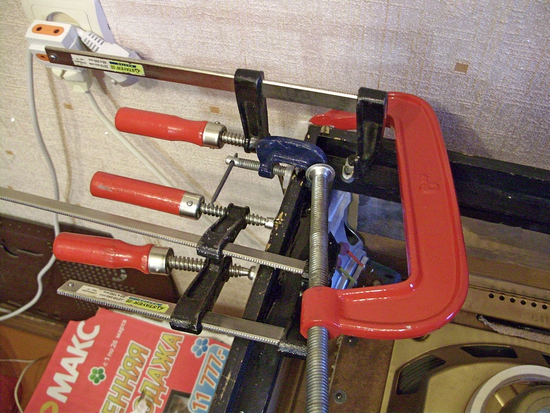

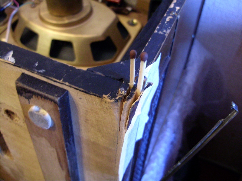

Корпус местами рассохся. Плюс транспортировка оказала влияние.
Щели заполнялись эпоксидкой.

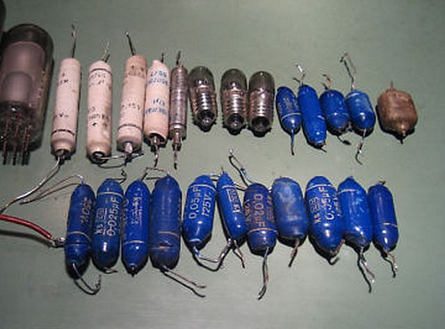

Рекап

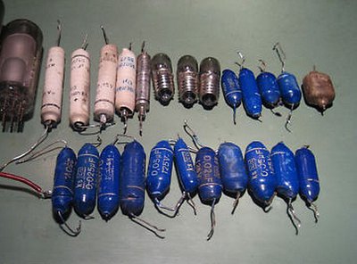

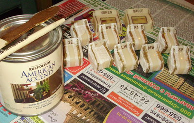

alex83 » 20 окт 2021, 22:52
Синие "карамельки" ниглядя

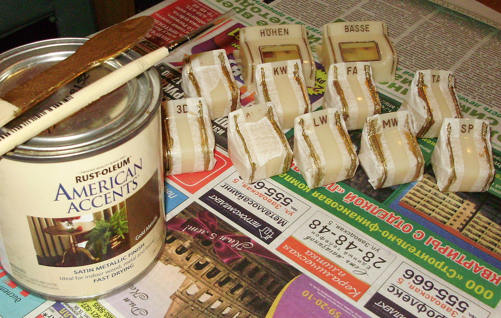

alex83 » 26 дек 2022, 00:27
Обновил "зубики"

Для восстановления этого аппарата в своё время было докуплено донорское шасси.
Экраны контуров на нем покрашены в цвет, что приятно.

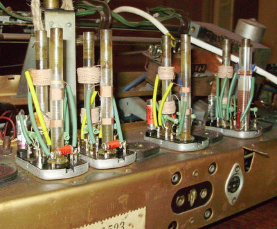

alex83 » 27 дек 2022, 11:22

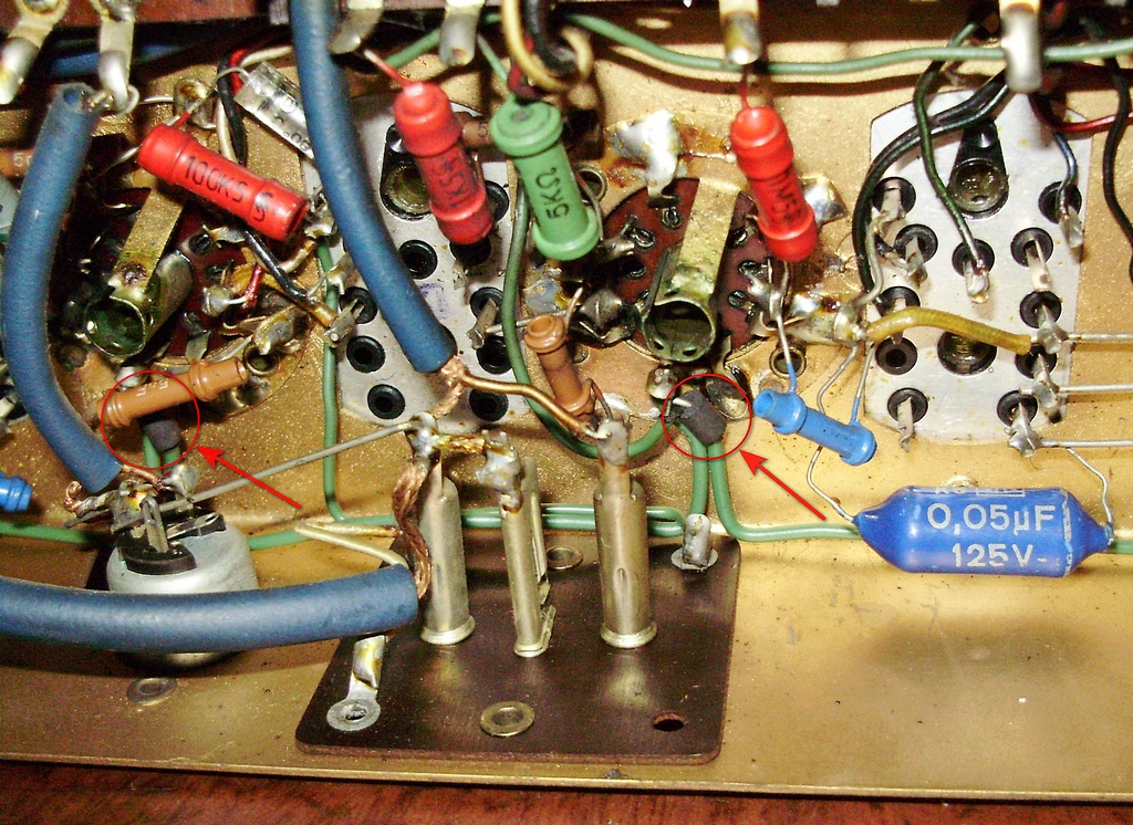

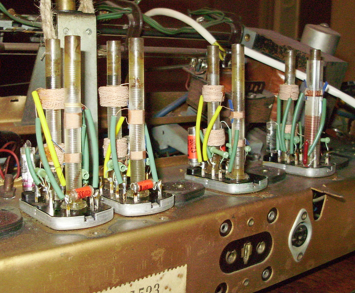

Контура
Ферритовые бусины в цепи накала первых трех каскадов

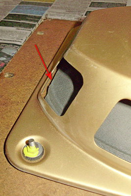

alex83 » 30 дек 2022, 20:19

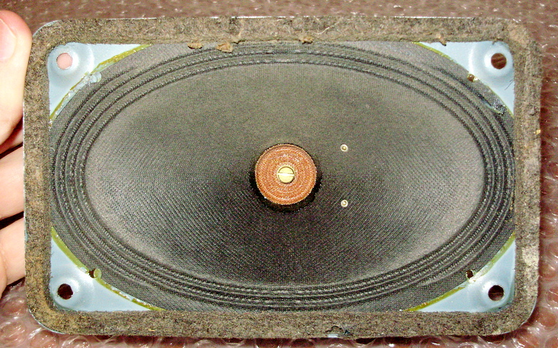

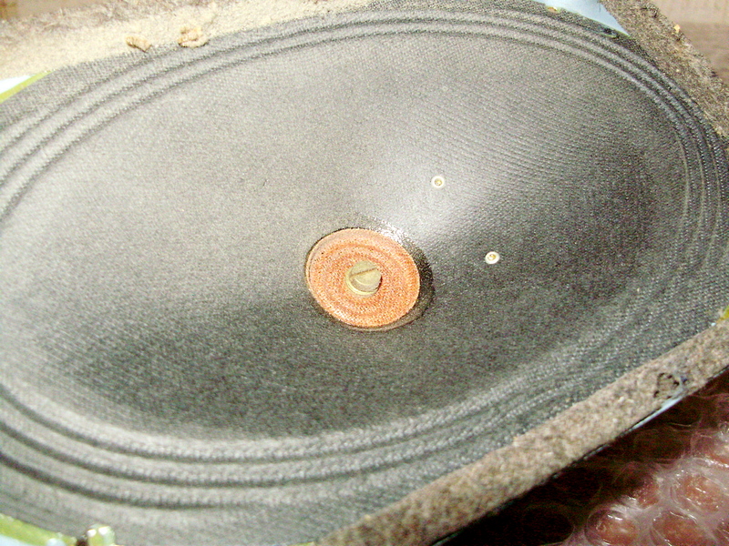

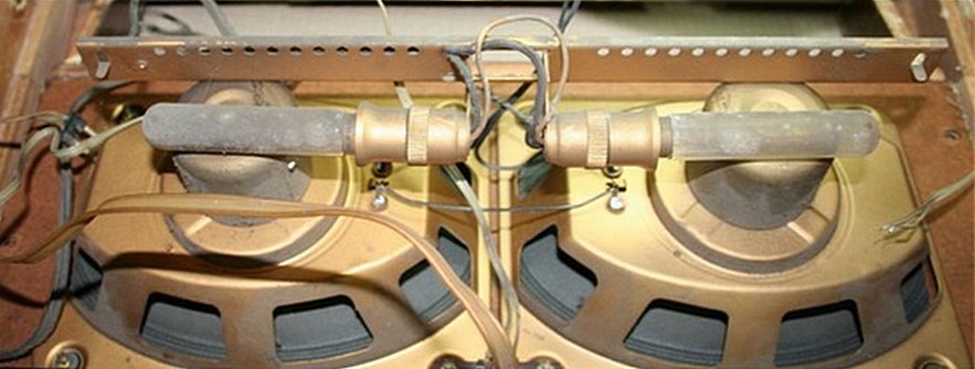

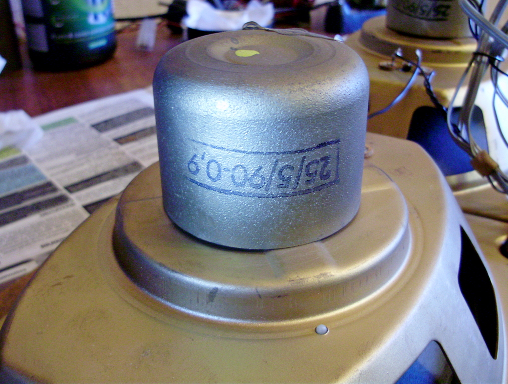

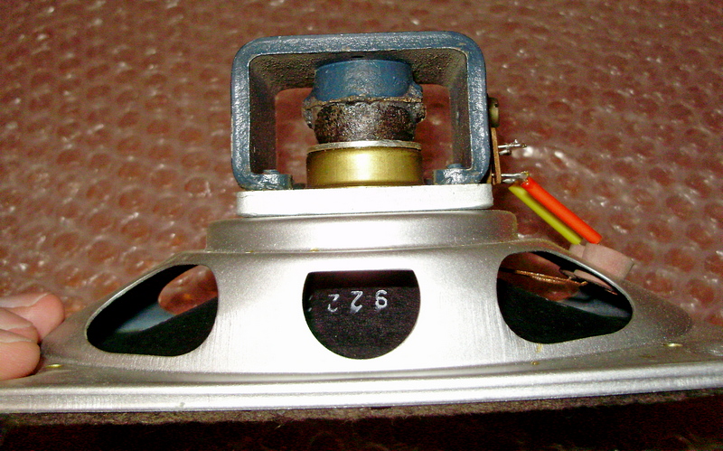

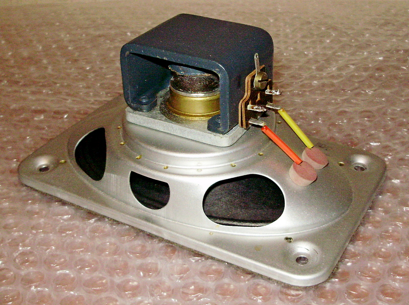

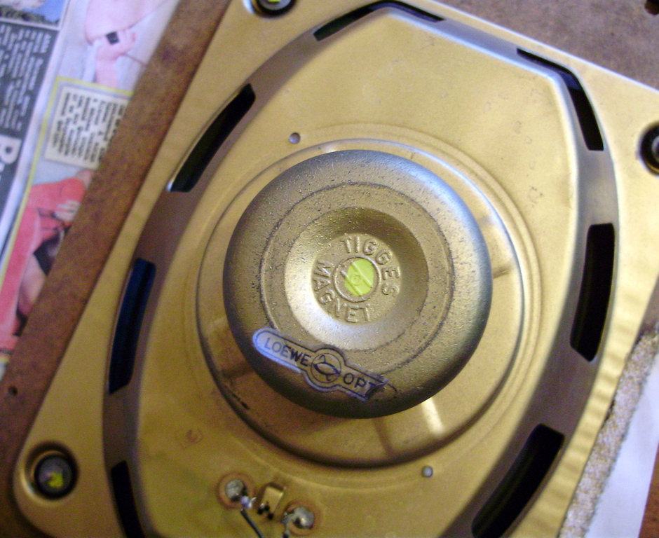

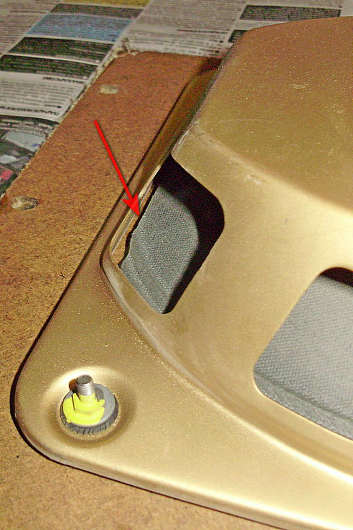

Динамики довольно необычные. Диффузор обрезан по краям.

Этот аппарат звучит просто нереально круто, мощно и громко. Я ему на линейный подаю сигнал с цифрового источника и использую как усилок. Кстати, в нем и часть FM-диапазона задействована. Уверенно ловит несколько музыкальных станций на встроенную антенну.
alex83 » 30 дек 2022, 20:44
Боковые динамики. Так называемый, 3D-sound. Маркетинговое название популярное в 50-е ))
Подключены к отдельному усилку с небольшим выходным трансформатором.
Какой-то винт, непонятно для чего. Какие-то утраченные hi-end технологии))
Добавлено спустя 2 минуты 27 секунд:
Включаются отдельной кнопкой.

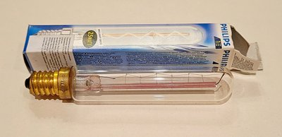

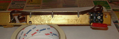

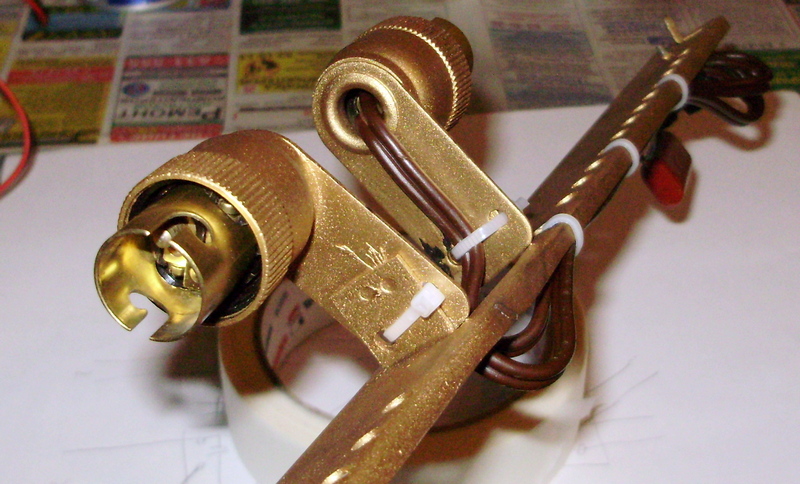

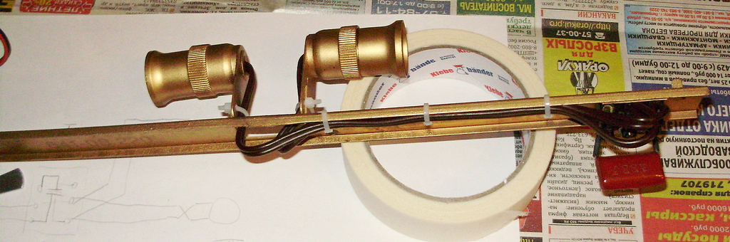

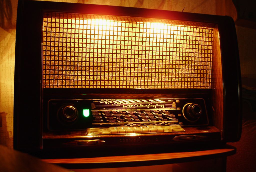

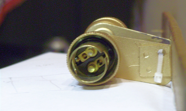

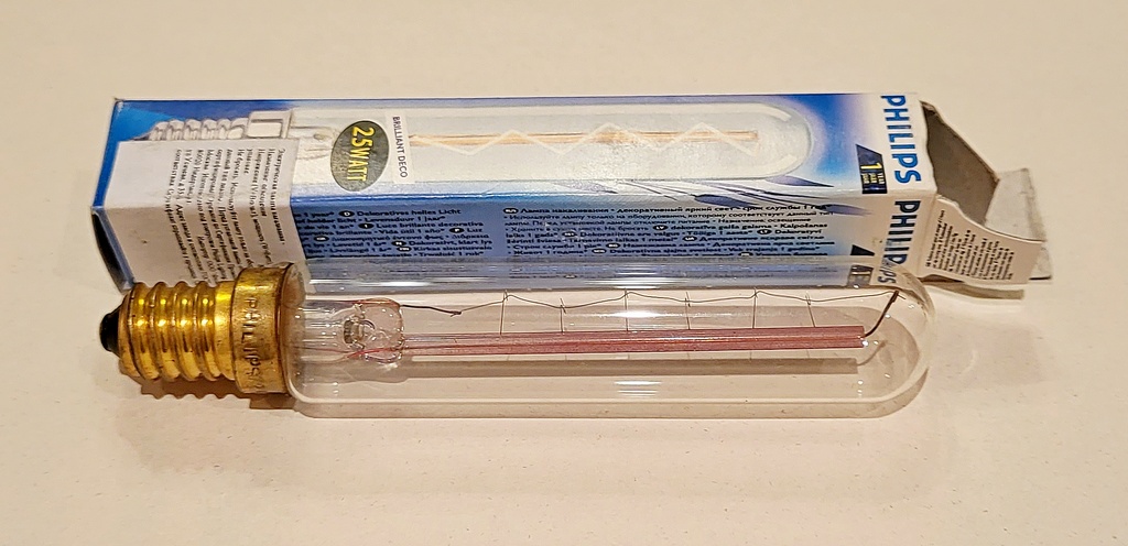

Подсветка
alex83 » 21 мар 2023, 22:00
rn1neb » 26 мар 2023, 23:33
alex83:Подсветка
Красиво.
alex83 » 27 мар 2023, 22:36
Что интересно, подобные лампы на 220в с резьбовым цоколем продаются в обычных строительных магазинах типа ЦСК. Идут, как декоративные.
