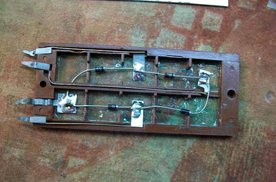

alex83 » 05 дек 2022, 22:33
Вариант сохранения аутентичности селенового мостика-плитки типа АВС.
Кстати, если аутентичность не важна, то при замене селена на кремниевые диоды в качестве балласта можно попробовать применить компактный современный дроссель от люминесцентных ламп. За одно и как фильтр будет работать.
