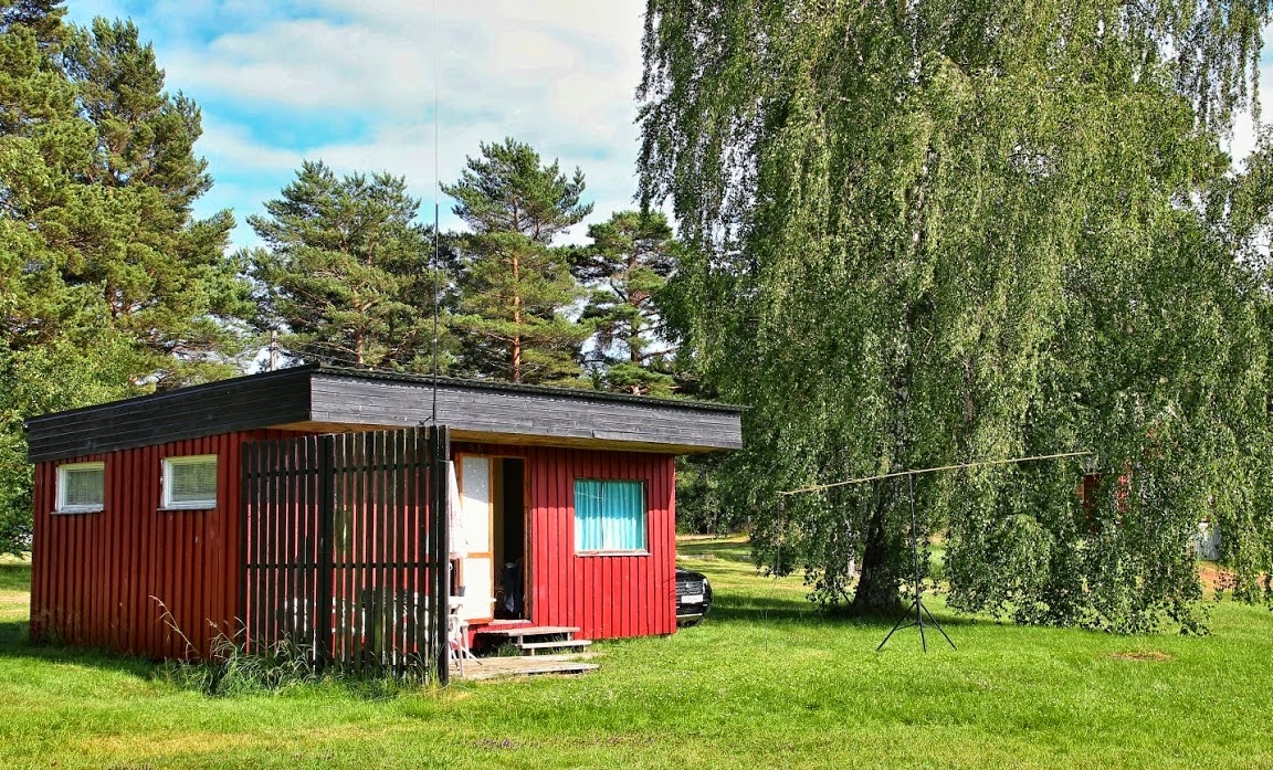

Но, надо пробовать! Антенну при достаточно широкой диаграмме направленности можно крутить и руками, основное направление ЮГ, поработали, потом развернули на Запад-Юго-Запад (Шведы и Финны), Восток - Архангельская область и 9 районы. Тем более, если антенна стоит на даче. Если только MS - без Тропо, то и поднимать ее высоко не надо. Вот как в Матросах - достаточно.
Если присмотритесь на этом фото, то на фоне деревьев стоит 9 элементов 4 метра бум на треноге высотой 1,8 метра. Отлично летало все и без потока.
Так что можно ягу привязать даже к забору
Я к тому, что нужно только захотеть.
