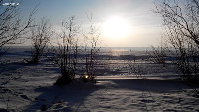

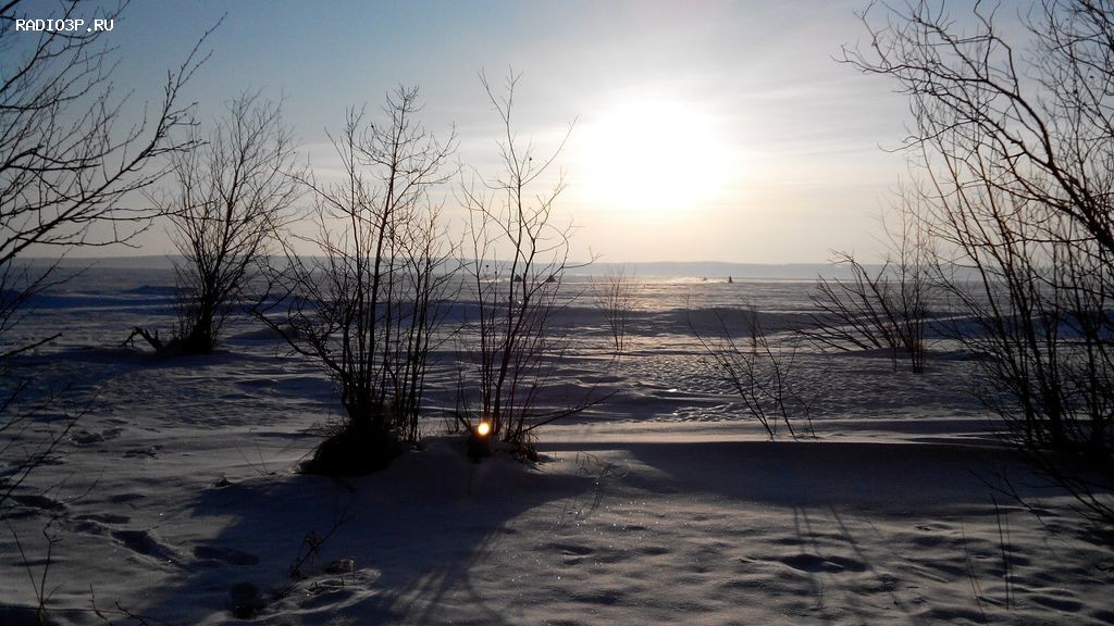

rn1neb » 22 фев 2016, 00:30
Мыс Шуйнаволок. Репитер открывается, но по информации RN1NGO слышно временами не очень здорово. Критично от положения антенны, хотя включал повышенную мощность и антенна на станцию прикручена длинная. Это при почти прямой видимости и расстоянии 13 км. Что-то мешает или провал в диаграмме...
RN1NEK » 23 фев 2016, 01:21
Выберись на крышу, встань около антенны репирера и сделай панорамный снимок, если на нём увидишь этот мыс - значит ничего не должно мешать. Если в ту сторону 9-этажки будут - возможно они и мешают. :)
