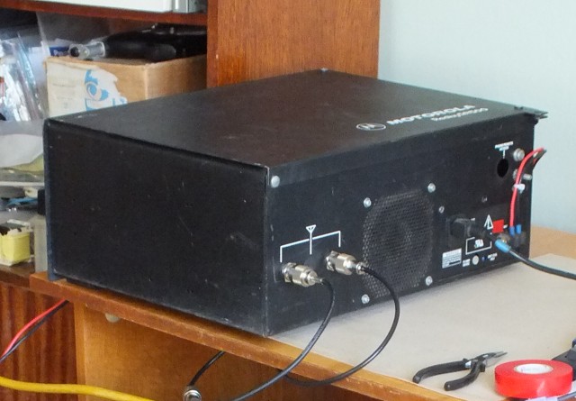

RN1NGJ:В данном случае по-моему происходит перегруз по НЧ передающей станции - отсюда этот эффект. Надо задушить немного нч на стыке станция-станция. Обычно там ставят резюк на 5-10 кОм + кондюк для развязки.

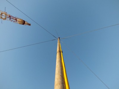

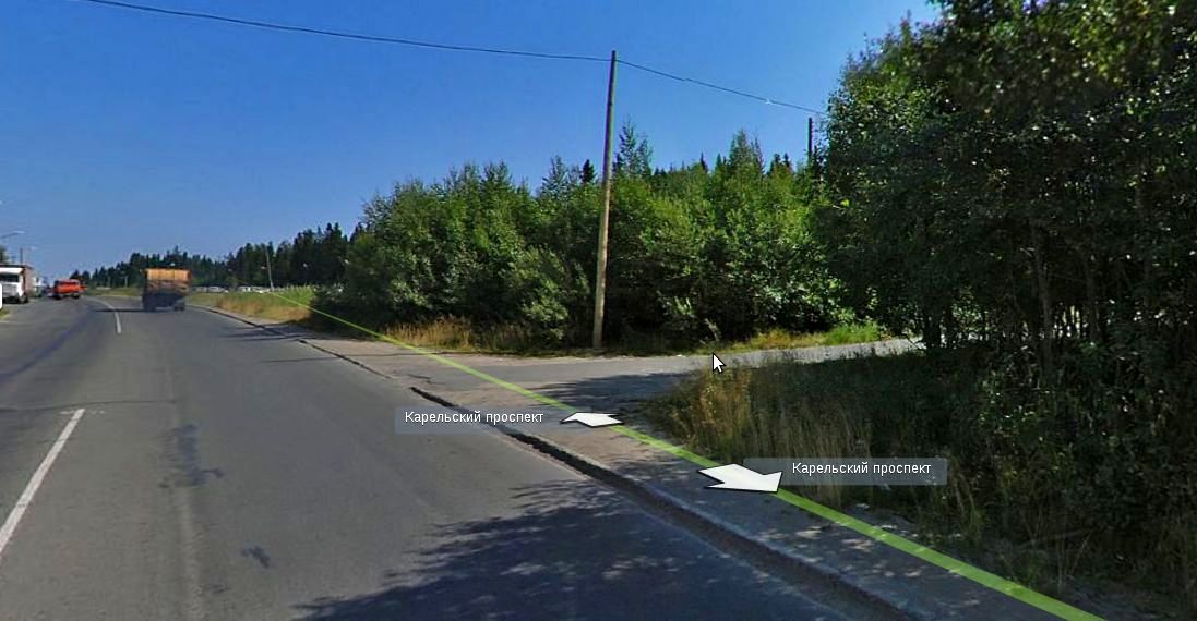

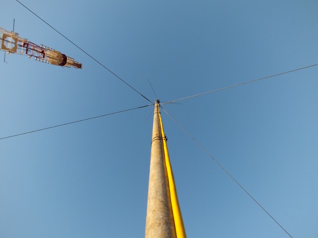

Можно подробнее (где теперь установлен? оборудование то же самое?)rn1neb:Антенна поднята, репитер включен...
rn1nhf:Можно подробнее (где теперь установлен? оборудование то же самое?)
