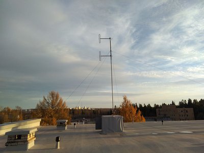

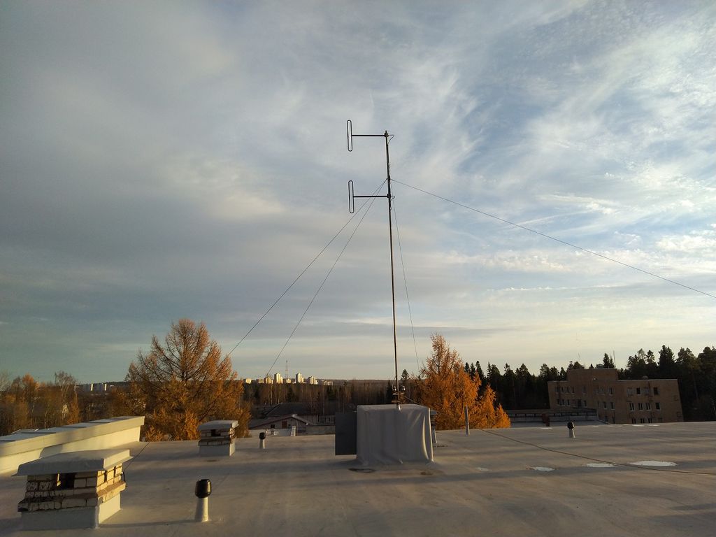

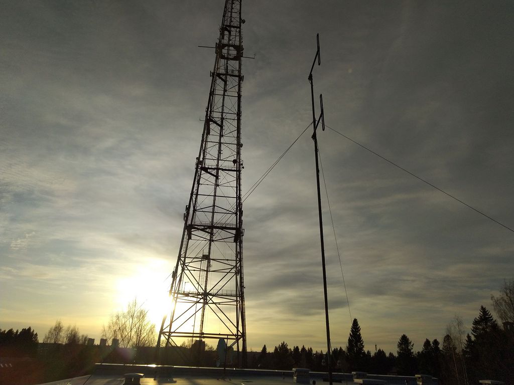

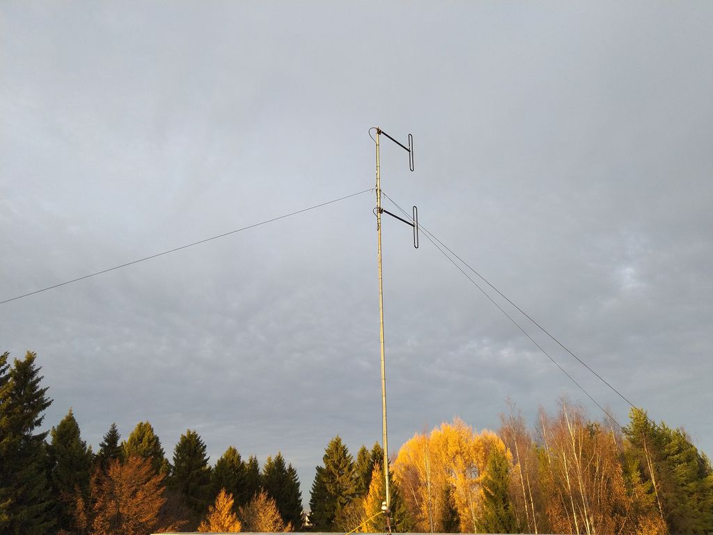

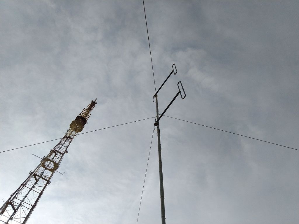

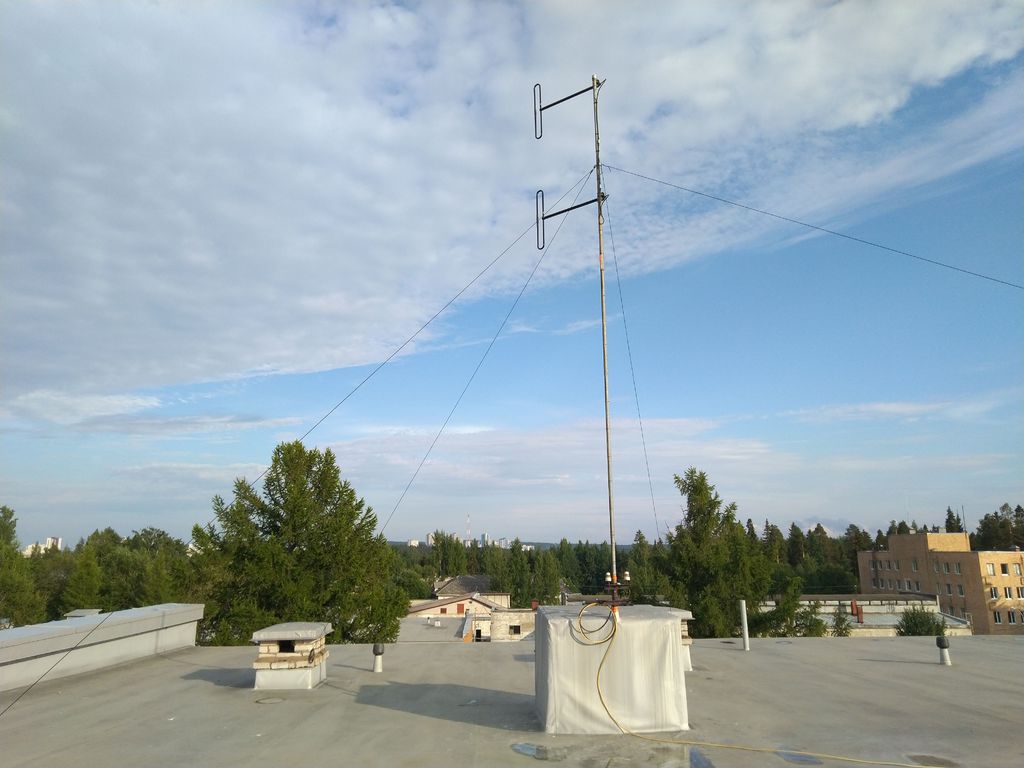

Репитер снова заработал. Теперь у него новая антенна - два петлевых вибратора, включенных коллинеарно. Пока на передающей стороне включена пониженная мощность. Посмотрим достаточно ли её для нормальной работы. Старая антенна вышла из строя.

Антенна была развёрнута из соображений "чтоб не очень видно было" со стороны проходной и "от телебашни отвернуть" :) Ну может ещё были мысли о Заонежье и Кондопоге...

Планируется переход с канала R3 на R1 в целях ухода от помехи и чтобы быть поближе к частоте, на которую настроен дуплексный фильтр. Пока репитер работает на временной антенне 1/4 волны с 3 противовесами (не самодельная). Установлена низко, на высоте 1.5 м над крышей.
PS На чердаке жара 40 градусов. Жуть.
rn1neb » 04 июл 2022, 23:42
Основная антенна снова в работе. Временную антенну убрал.
Репитер теперь работает на канале R1. Посмотрим есть ли там помехи.

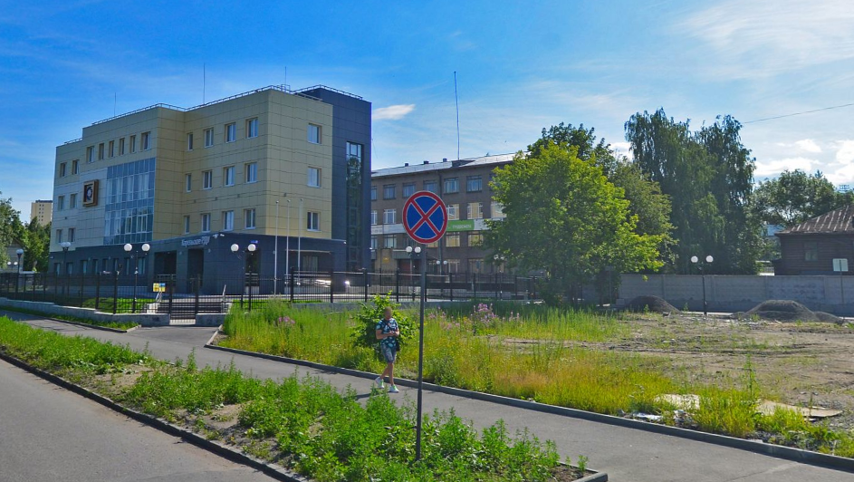

Для общения через любительские ретрансляторы необходимо получить как минимум четвёртую категорию с присвоенным позывным. Для решения этих вопросов можно зайти на коллективную радиостанцию в здании на ул. Правды 28А (ДОСААФ, 4 этаж в конце коридора), желательно во второй половине пятницы (в это время там как правило кто-то есть).
