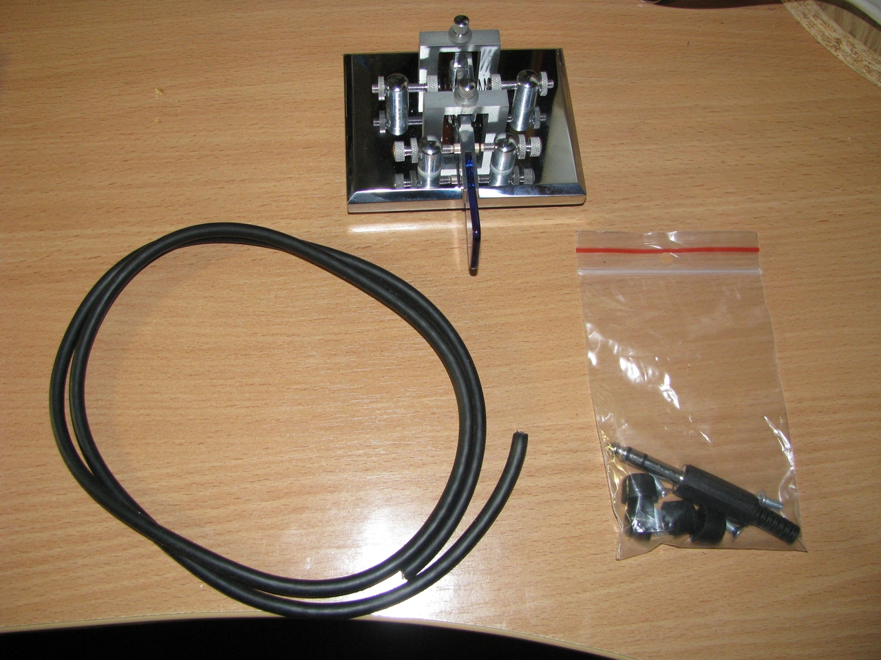

Получил в пятницу 11 января из Беларуси манипулятор.
Заказывал через интернет http://keyby.narod.ru/keyby.htm
Пришел набор в комплекте с кабелем и разъёмом (фото 3)

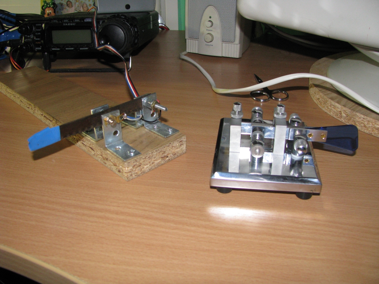

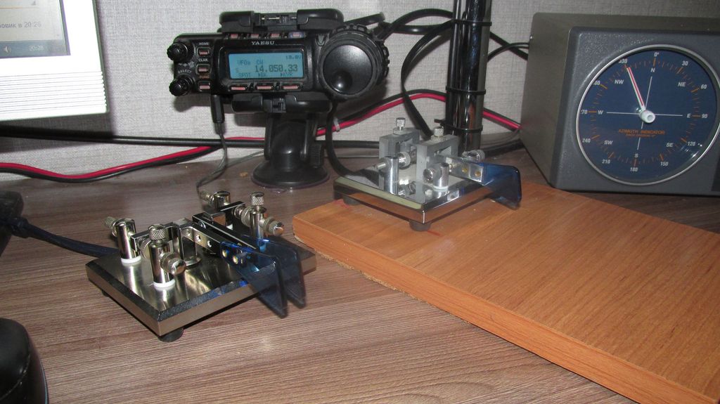

Сразу же его подготовил и обновил 12 числа в СНГ-контесте. Сравнение с моей "пилой" прилагаю. (фото2)

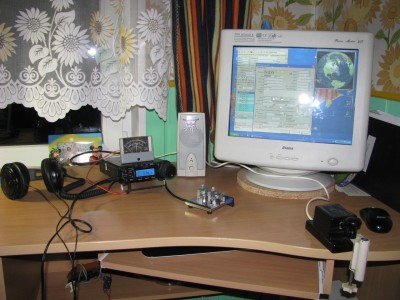

Ну и мой обновленный шек :) (фото 1)
Хотел фотки вставить наоборот, но как уж получилось :)

Ну вот, к Альманаху добавился Зеро двух-рычажный. Он будет основным на КВ, Альманах - на УКВ :)

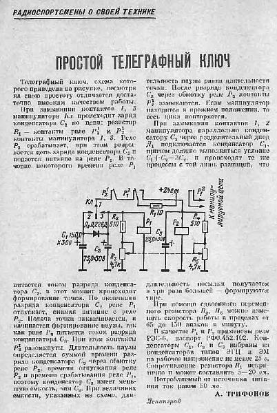

Попалась на глаза вот такая схемка
Так как из одной командировки я уже приехал, а в другую - ещё не уехал - решил собрать эдакое чудо для старого Кенвуда.
Работает. При работе прикольно шуршит релюшками. Чтобы получить скорость 15 wpm на каких-то левых польских релюхах сопротивлением 1.3 кОм пришлось вдвое увеличить ёмкость конденсаторов.
Ну вот, нынче могу работать CW не только 15 ваттным SW2013mini, но и 80-ваттным триом.

EuSe:Попалась на глаза вот такая схемка
На реле без транзисторов это интересно. Захотелось собрать.

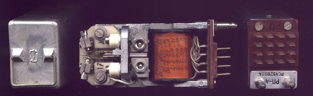

Это же парализованное поляризованное реле. Из их контактов некоторые делают походные ключи.

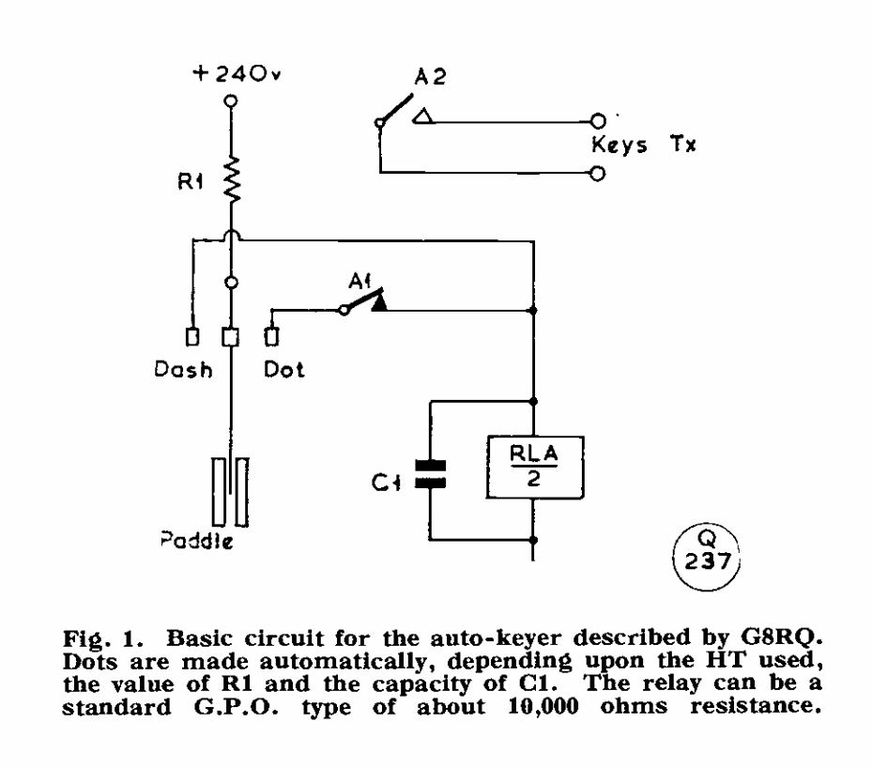

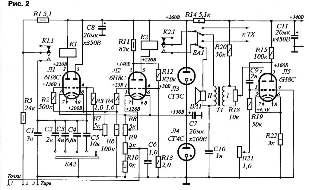

Вот тру расовая схема ключа на тёплых аналоговых лампах
rn1neb » 26 апр 2018, 00:48
EuSe:Вот тру расовая схема ключа на тёплых аналоговых лампах
Вот это схема! Восхитительно!

Eщё летом пришёл ко мне двухрычажный Зеро, подарил себе на день рождения :)
Сейчас дошли руки посидеть с ним - так вот, первое - как-то он туговат, я привык на своём раздолбанном барабанить, там усилия вообще никакого...
И второе - зазоры не могу никак отрегулировать - чуть винт повернёшь - начинает замыкать, на полоборота отдашь в другую сторону - уже ход заметный появляется.
Как его штатно регулировать?
R1NI » 17 окт 2018, 19:52
Я винтами отрегулировал, как мне удобно

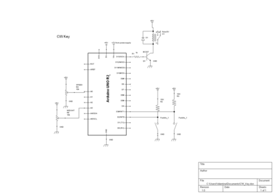

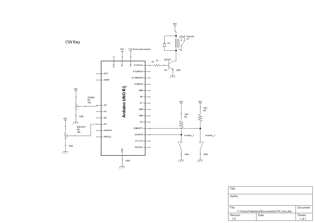

Вот схема ( я использовал ардуино нано, просто его в библиотеках ТиниКАДа нету )

Из опыта эксплуатации ключа на реле - если кто вдруг вздумает повторить - реле нужно брать с максимально большим сопротивлением, и остальные номиналы ( резисторы и кондёры ) подбирать под него.
У меня при сопр. 1.3 кОм между контактами манипулятора скачет искра и они заметно обгорают, что не есть хорошо.
