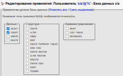

  1. На удаленном сервере должен быть поднят MySQL-сервер, где аналогичным образом нужно создать БД с именем, например, cis и одноименного пользователя, которому должны быть назначены следующие привилегии уровня базы данных(без глобальных привилегий):
    Код: Выделить всё
    CREATE USER 'cis'@'%' IDENTIFIED BY 'password';
    GRANT SELECT , INSERT ON `cis` . * TO 'cis'@'%';
    Это будет пользователь, через которого Capture CIS будет взаимодействовать с БД. Для него должен быть открыт доступ либо с любого хоста, либо с заданного диапазона хостов организации.

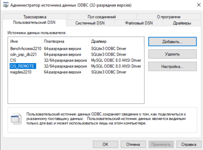

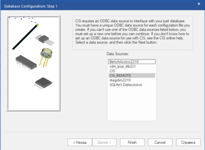

  2. Далее аналогичным образом создается источник данных с именем, например, CIS_REMOTE и конфигурируется OrCAD Capture CIS для него:

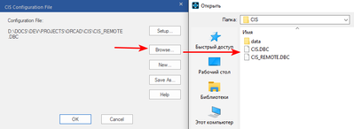

  3. Переключаться между источниками данных CIS можно посредством выбора соответствующего конфигурационного файла.

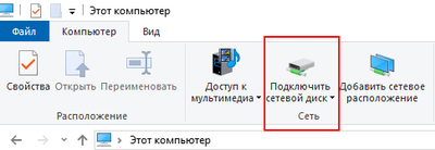

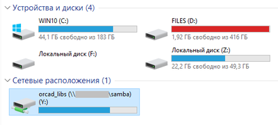

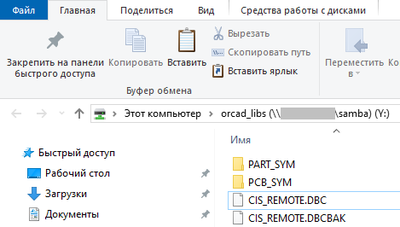

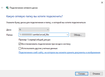

На этом простая конфигурация сервера закончена. Переходим на клиентскую машину с Windows и подключаем сетевой диск.
Открываем Capture.ini и прописываем пути к удаленным ресурсам:
В Capture.ini можно задать и пути вида \\192.168.1.2\path\to\folder, тоже будет работать.

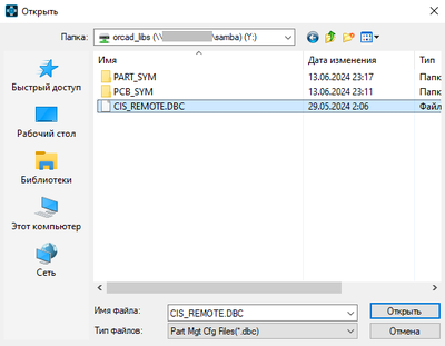

Задаем централизованный конфигурационный файл CIS:
И пользуемся:

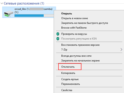

Чтобы перелогинится под другим пользователем, сначала отключаем сетевой диск, а за тем снова подключаем, установив галочку Использовать другие учетные данные:
