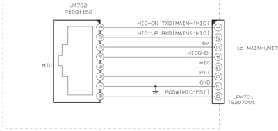

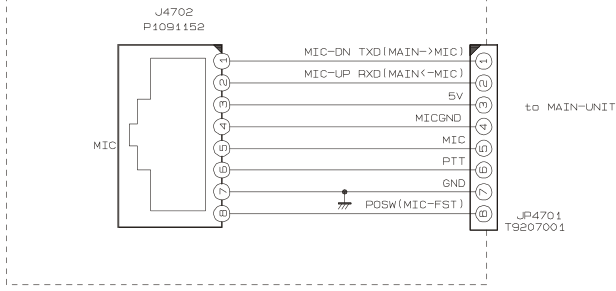

Интересно а к нему подойдет гарнитура MH-59A8J ? Очень хороший микрофон по сравнению со штатным, могу дать на время потестировать.
Павел. +79116620455
RN1NHC
Re: Трансивер Yaesu FT-450D
rn1neb » 02 май 2011, 23:55
RN1NHC:Интересно а к нему подойдет гарнитура MH-59A8J?
У меня есть сомнения по этому поводу. Как микрофон, MH-59A8J наверняка работать будет, а вот остальные продвинутые функции под вопросом. Скорее всего ничего не выйдет.
На yaesu.com есть информация, что к FT-450 должен подойти DTMF микрофон MH-36E8J (там, похоже, есть только DTMF, а прямой ввод частоты и другие функции управления отсутствуют). Меня больше интересовал вопрос совместимости MH-59A8J c FT-817. Насколько мне известно MH-59A8J к 817-му без переделок подключить нельзя.
По сигналам всё вроде как идентично, но надо учесть, что FT-857 и 897 умеют CAT-интерфейс через микрофонный разъём, для этого у них в меню есть соответствующая настройка. Чтобы подключить MH-59A8J нужно слазить в меню и эту функцию включить. Правильно?
А свой FT-450 я в основном использую с MH-31A8J, а также иногда с MD-100A8X.

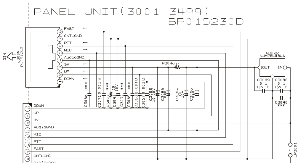

Уважаемые авторы темы по поводу перемычки междку платой и корпусом, хочу уточнить, у Вас именно FT450 с буквой "D" описывался в последних фото? Я раскрыл свой аппарат и вижу что рядом с указанным местом уже есть заводская клемма, соединяющая это место с корпусом... Тем не менее фон идёт и причём что на 4 яркости что на всех остальных его уровень одинаковый... Что скажете?

603163:Уважаемые авторы темы по поводу перемычки междку платой и корпусом, хочу уточнить, у Вас именно FT450 с буквой "D" описывался в последних фото?
Я ставил перемычку в свой FT-450 (без буквы "D"). Как выглядит внутри новая модификация аппарата я не знаю. У меня на плате запаяны три заземляющих "лепестка", но наводка в сигнале всё равно была довольно хорошо слышна. Видимо переходное сопротивление между экраном и лепестком на плате получается недостаточно низким. К тому же в дальнейшем оно будет становиться ещё больше, так что проводок с платы на корпус однозначно не помешает.
По выходным работаю с дачи на этом аппарате, и наводки пока вообще не слышно при любой яркости подсветки.

Спасибо, я так и знал что без буквы D... Там лепестки в других местах и более длинные а у меня такие квадратные и именно рядом с той точкой где советуется подпаять провод, завод сделал в новой конструкции лепесток... предчувствие что провод ничего не даст, наверное надо искать другие точки... Нехочется паять лишний раз только ради эксперимента... Может у кого уже были опыты из владельцев именно FT-450D?)

У меня на FT-450D "фона" не наблюдается.
Яркость подсветки стоит "4" (50%). Контрастность - параметр "CONT" - 15.
Поэтому, желания разбирать работоспособный аппарат пока не возникало... ;)

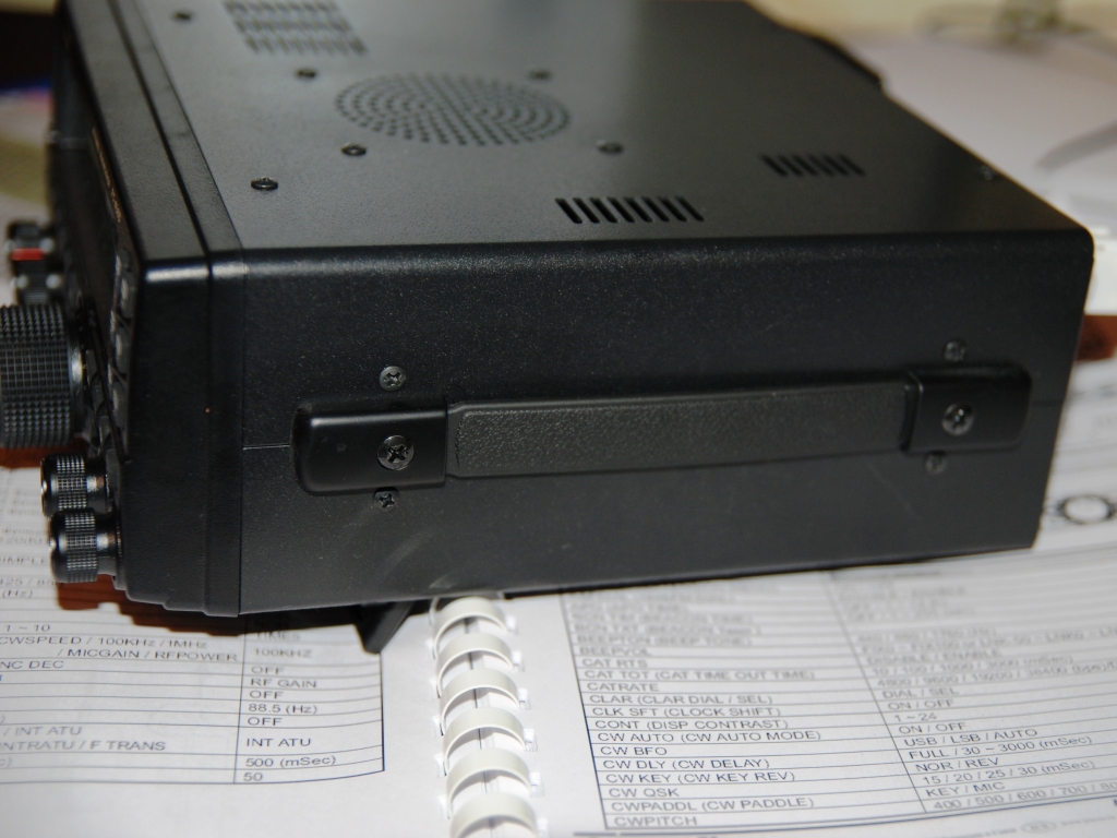

Единственная доработка за время эксплуатации - это ручка для переноски. Очень удобная штука, для тех, у кого этот трансивер используется в качестве возимого/носимого. :)

rn1nhf:У меня на FT-450D "фона" не наблюдается.
У вас 8 градаций яркости??? Поставте на 1 и на передаче moni ( самопрослушивание) не должно ничего лишнего быть слышно, ежели так, значит "они" это победили. :D

Да, градаций яркости всего 8. При установке яркости - "1", при самопрослушивании посторонний фон присутствует... :cry: При "4" и выше его не слышно, поэтому раньше и не замечал... Так что, видимо, вся схемотехника идентична 450-му...

rn1nhf:Единственная доработка за время эксплуатации - это ручка для переноски.... :?
Ручку брали как опцию или сами сделали??? Она вроде стоила 600 рублей. :?
UA4AGO
rn1nhf » 26 июн 2011, 11:28
UA4AGO:Ручку брали как опцию или сами сделали???
Ни то, ни другое. Подошла от одного из старых приборов...
UA4AGO » 28 июн 2011, 13:41
вольтметр, осциллограф, генератор?????
UA4AGO
rn1nhf » 28 июн 2011, 17:38
UA4AGO:вольтметр, осциллограф, генератор?????
Типа того... К древнему мегомметру (название уже и не вспомню) дополнительно шла коробочка с разными щупами, разъемами и т.п. Вот с этой коробочки и ручка...
