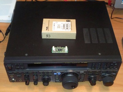

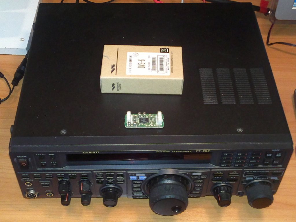

DVS-6 вчера получена. Оказалась ну очень маленькой платкой с двумя разъемами:

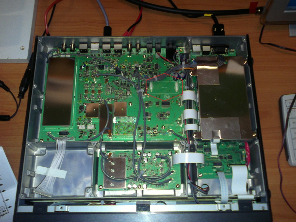

FT-950 впервые мною открыт. Найдено место для установки модуля голосовой памяти:

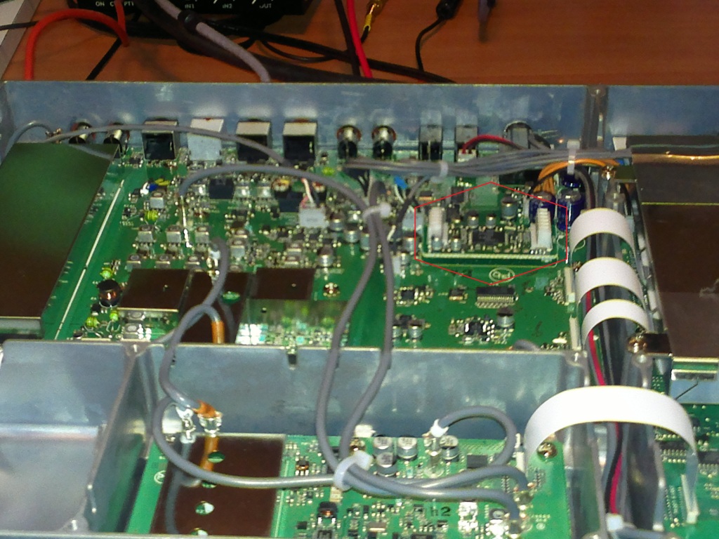

Ну и, собственно, теперь мой трансивер с "попугаем" на борту:
Все работает. Качество записанного голоса отличное. Конечно, без FH-2 не получается оперативно записывать и воспроизводить все "ячейки голосовой памяти". Но с одной записью по типу "CQ Contest CQ Contest..." можно работать запросто (лишь нажимая на ручку "Select"). Завтра испытаю "попугайчика" в ONY-тесте.
