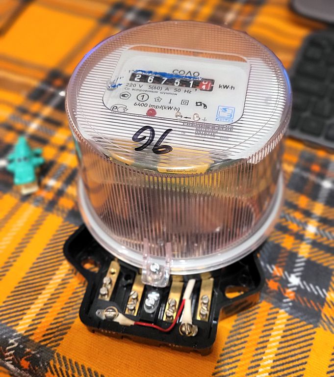

alex83 » 02 дек 2022, 00:56
Возвращаюсь тут как-то домой.... Смотрю, лежит. У дверей квартиры.
Поменяли, значит, а старые у дверей сложили.
А поменяли на какие-то космические девайсы, к которым сказали даже не подходить, дескать, управленцы теперь сами показания снимають. По радио что ли, или по блюпус, а ли по подъездам ходють... Да ну, не может такого быть.
Ну что же, откроем, посмотрим...

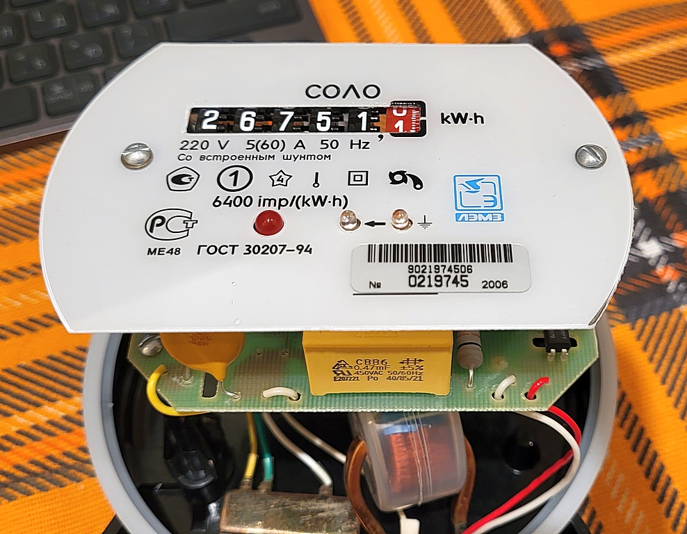

Год 2006, докризисный. Сложный, помню, был год, но полный надежд.
Завод ЛЭМЗ. А ЛЭМЗ - это как бы НПО "Алмаз".
https://lemz.ru/
Ну, думаю, серьёзный, наверно, прибор.

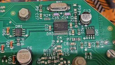

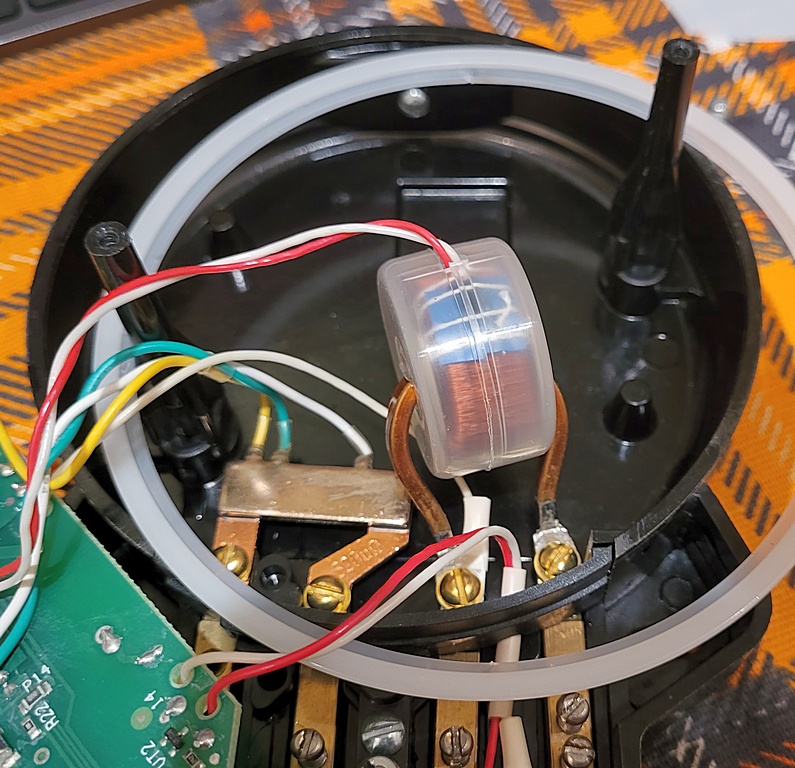

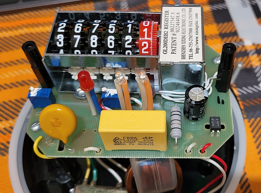

Сразу бросилась в глаза плата. Непривычно. Электромеханический счетчик с детства наизусть знаю, много их было покурочено. Отечественных деталей нет, счетный механизм и тот китайский патентованный. Но дитоли все качественные, с иголочки. Сразу видно, не какие-нибудь "Рога и Копыта" делали.
Зато есть качественные шунтик и трансформтаор тока.
Микросхемы все хорошие, дорогие, американские, от производителей Техасские Инструменты и Аналоговые Устройства. Основная микросхема там крутая, специализированная ADE7751 Single Phase Energy Metering IC with On-Chip Fault Detection.

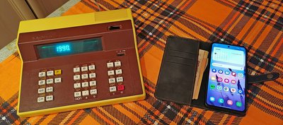

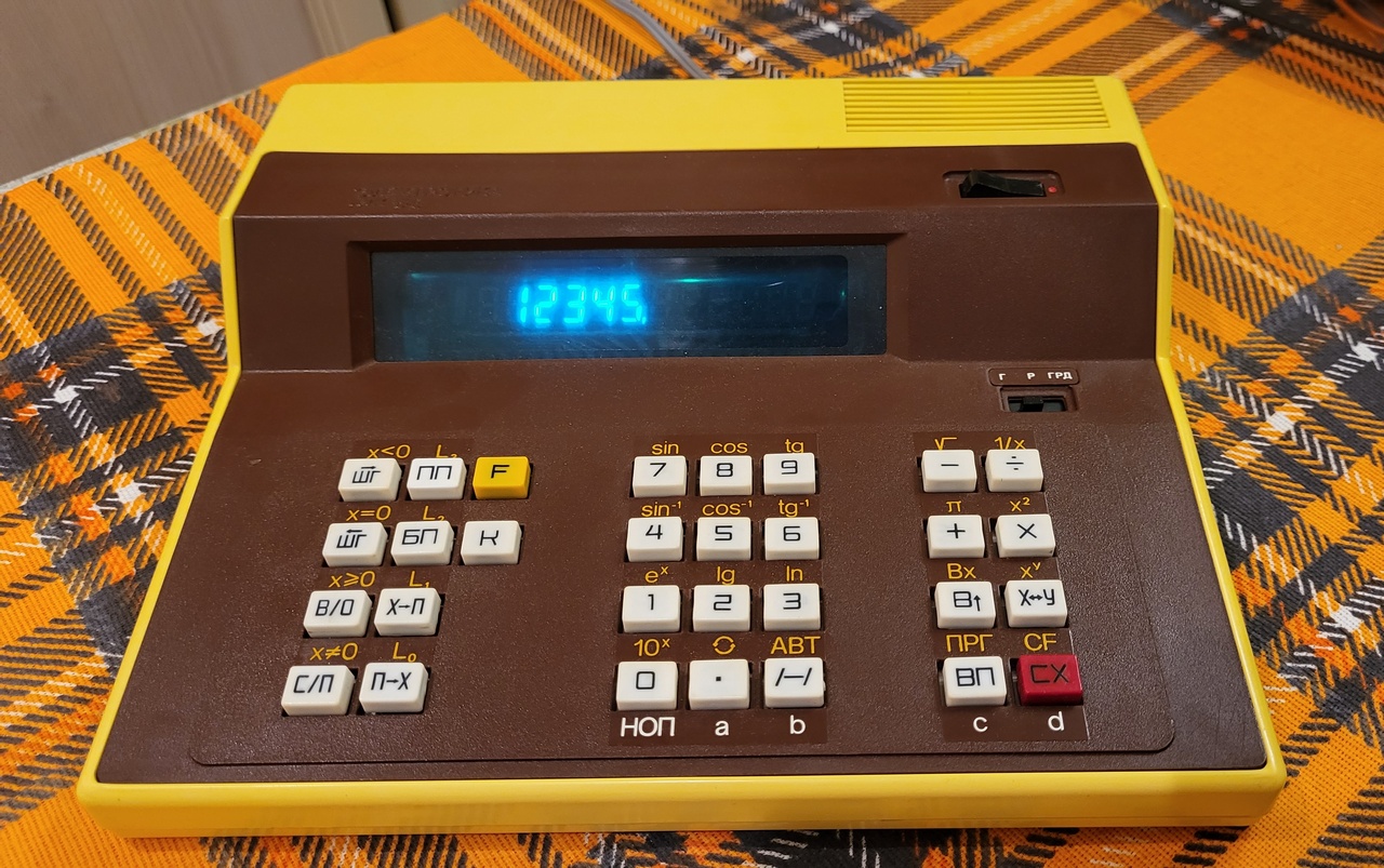

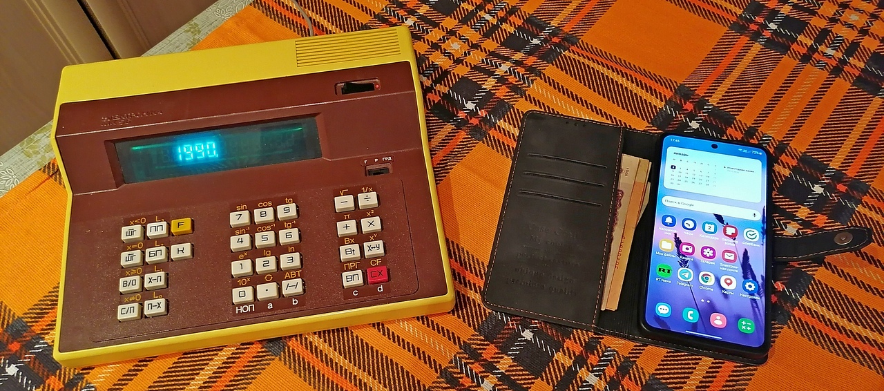

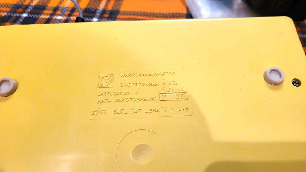

Новогодняя находка в очень интересной и приятной цветовой гамме детской неожиданности.

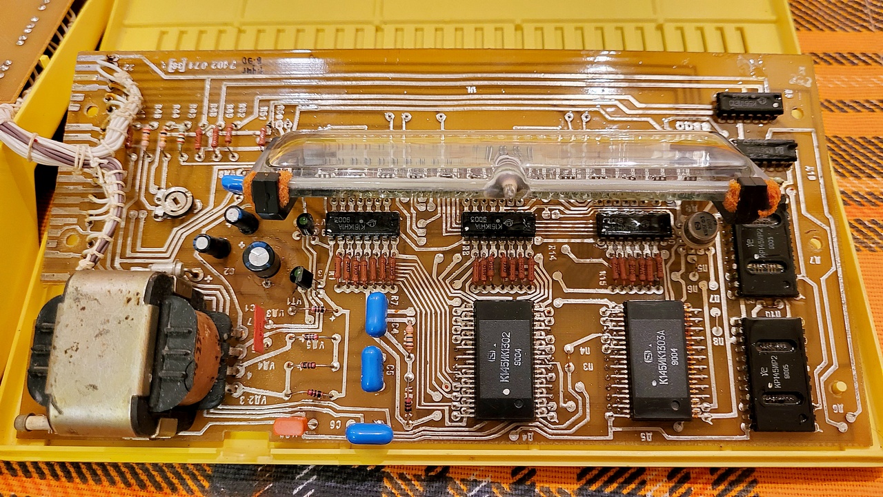

alex83 » 03 янв 2023, 21:10

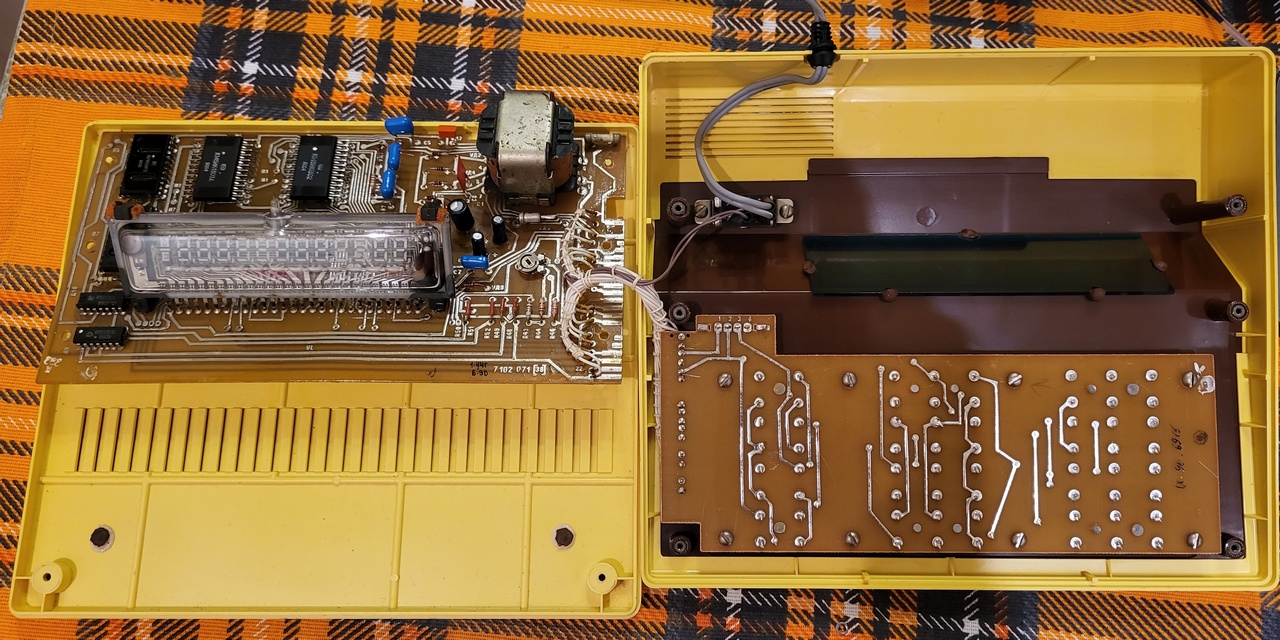

Литики поменяны... Аутентичность потрачена.
90-й год... Как такое можно было клепать в 90-м году. А ценник-то!
Но с другой то стороны, до сих пор работает. Кондовый.

Калькулятор Электроника МК-56
Там сбоку у него разъёмчика нет?
На похожем порограммируемом калькуляторе ( только там был МК-54? Или 56 с какой-то спецбуквой? ) делал в студенческие годы регулятор для какой-то лабораторной установки, бо было у того куркулятора 3 цифровых входа, один аналоговый 4-20 мА и два цифровых выхода.
Всё работало, только одна задница была - включенный калькулятор нельзя было оставить на ночь без присмотра, а выключенный он терял программу, и утром её нужно было набивать заново...
ЗЫ посмотрел внимательно фотки - нету разъёма. Не тот.
