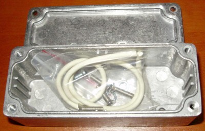

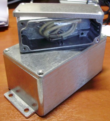

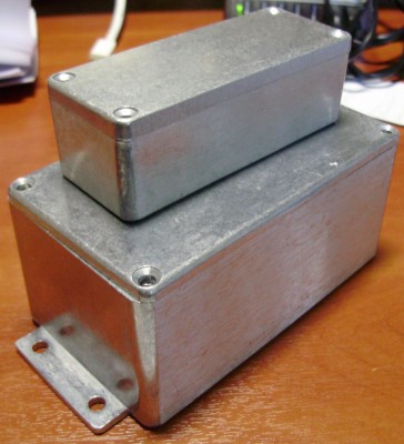

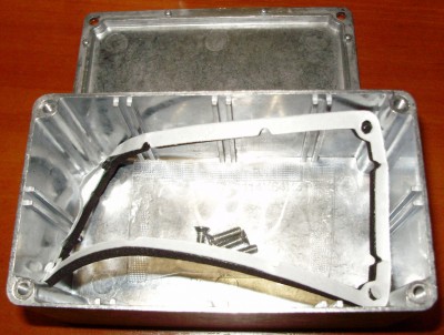

Найти хороший корпус для радиолюбительской конструкции всегда не просто.
Периодически покупаю на Платане импортные литые экранированные силуминовые корпуса. Качество литья и обработки хорошее. В комплект входят уплотнители и набор винтов.
Представлены разные формы и размеры.
http://www.platan.ru/cgi-bin/qweryv.pl/0w41603.html?

Спасибо за информацию. Очень хороший вариант для размещения переключателя антенн или антенного усилителя на УКВ в непосредственной близости от антенны. А разъёмы на герметик посадить можно.

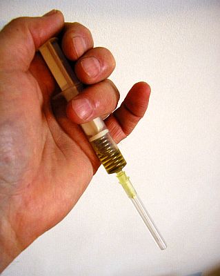

RA1NK » 17 дек 2013, 08:30
В обычный шприц вставляется возвратная пружинка.
С пружинкой масло более точно дозируется, а после смазывания не остаётся в иголке и не капает.
Re: Простая конструкция маслёнки.
alex83 » 17 дек 2013, 19:41
Гениально!!
Взял на вооружение.

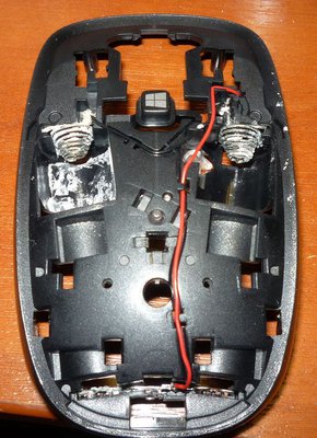

Возникла необходимость очистить окислы от щелочных(алкалиновых) батареек.
Окислы так кристаллизовались, что удалить их механически не представлялось возможным.
Решил попробовать народное средство в виде обычного 9% уксуса.
Результат превзошел все ожидания. Немного пошипев под уксусом и попузырившись окислы убрались без следа!
