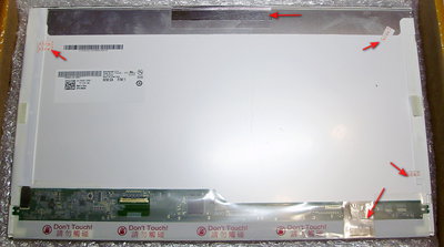

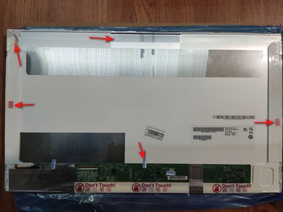

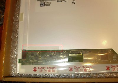

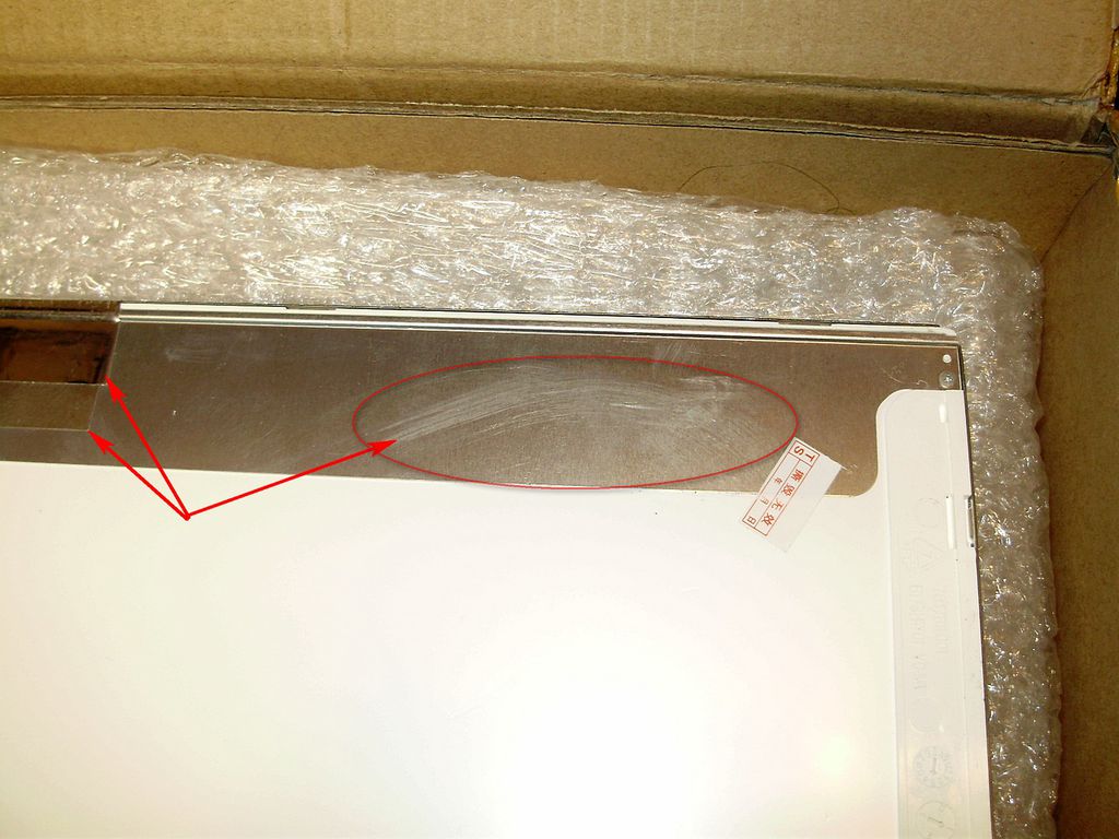

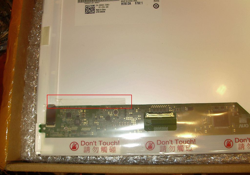

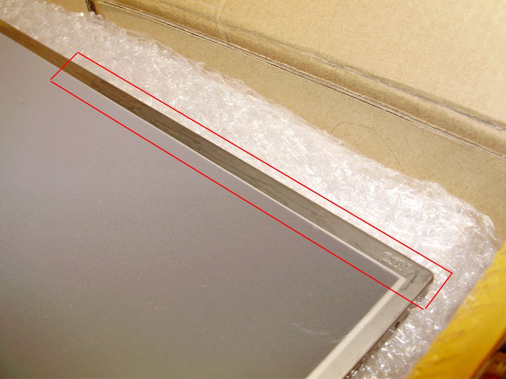

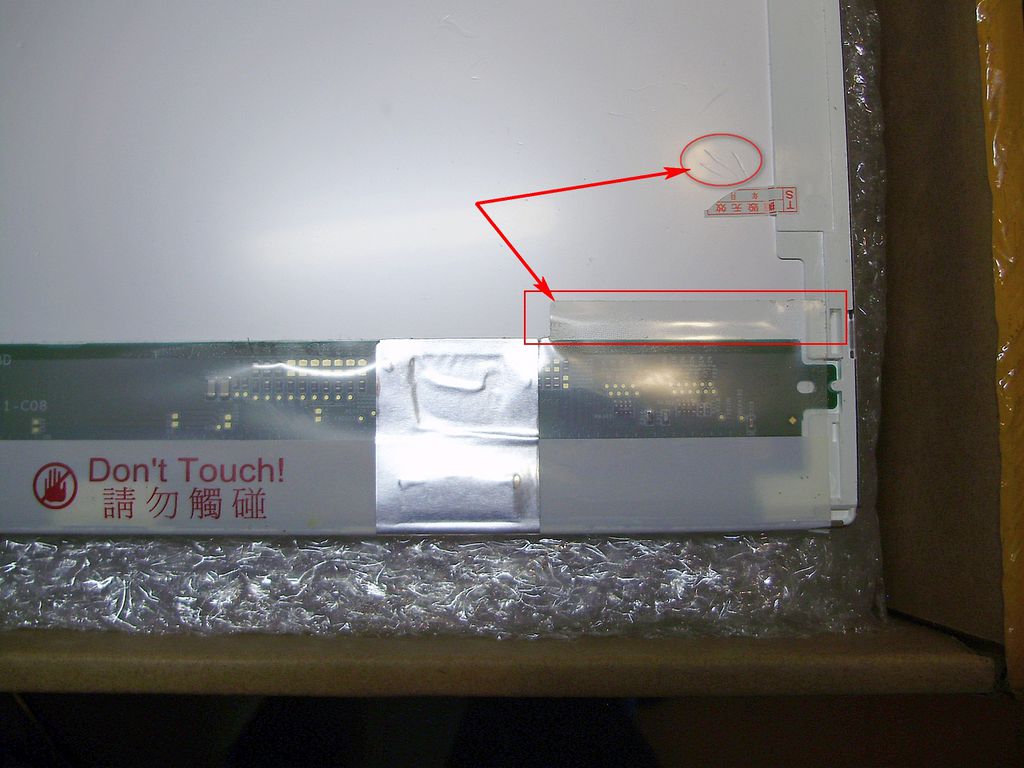

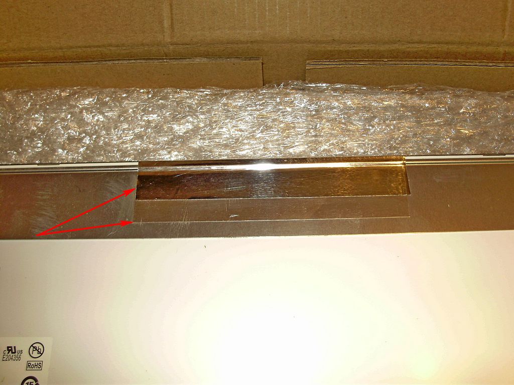

Допустим, вы собрались заменить матрицу в своем старом ноуте и на Али обнаруживаете много предложений. При этом товары заявлены, как оригинальные и новые. Но вы понимаете, что ваш ноут так стар и матрица для него снята с производства уже лет как 10, что не верите заголовкам и инициируете с китайцем чат, где он с наглой мордой либо убеждает вас, что всё новое и оригинальное, либо отвечает так витиевато(в т.ч. на китайском), что понять что-либо из его ответов однозначно довольно сложно.
Так вот, большинство матриц на устаревшие модели, которые продаются под видом новых и оригинальных представляют собой конструкторы из б/у запчастей. Например, берется популярная матрица с выгоревшим экраном или другими повреждениями, разбирается, и вместо родного экрана устанавливается любой другой подходящий. Т.е. меняется экран(сам дисплей) на совместимый по электрической части, но на совершенно другой, обычно гораздо более дешевый и ширпотребный. При этом само железо дисплея остается прежним. Шильдик ваш, номер ваш, производитель ваш, все данные в Аиде, как с вашей старой матрицей, только показывает дисплей совсем не так, как вы ожидаете.
Судя по массовости таких предложений, фото матриц, однотипной и в точности повторяющейся методики такого "восстановления", можно сделать вывод, что у них там организовано целое производство. Всё это, конечно хорошо, но зачем же на.бывать обманывать.
Ниже приведу несколько признаков восстановленного таким образом дисплея.

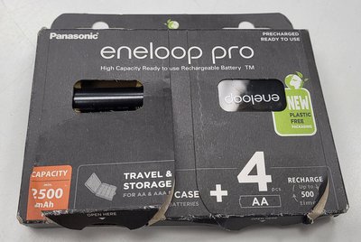

Заказал на азоне АКБ.
Пришла вот такая коробка (на фото она вскрытая, но на момент вручения была как будто запечатанная).
Напрягло общее убитое состояние коробки, стал разглядывать прямо на месте, в пункте выдачи, сработала чуйка.
Левая сторона, где акб, не вскрыта, что сначала успокоило, а вот правая, где кейс для акб, была чуть подскрыта, но не так чтобы очень, а как будто это просто дефект при перевозке (коробка без пакета, что тоже напрягло).
Стал внимательнее щупать правую часть и понял, что она вскрывалась. Открыл её, надавил на коробку с торцов и понял ,что при желании через образовавшийся проем вполне можно получить доступ и вытащить (и заменить) сами акб в левой части.
Открыл левую часть, вытащил акб и понял, что меня хотят наипать! Все акб с механическими следами использования на контактах! Сдал на.уй!!
