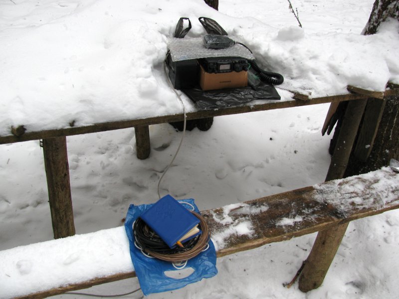

С собой, как обычно, я взял FT-817, УКВ носимку, аккумулятор 4,5Ач, антенну HB9SL (VP2E) на 20м и Inverted V на 40м.
Место расположено довольно высоко, но показать это на фото проблематично, так как кругом растёт густой еловый лес и видимости никакой нет.
Вся высота изрыта окопами, которые ещё хорошо видны, хотя повсюду выросли деревья.
В лесу я нашёл столик со скамеечкой, так что работал с комфортом. Оставалось только очистить от снега местечко под трансивер и поднять антенну.

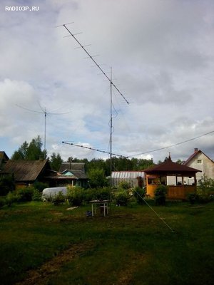

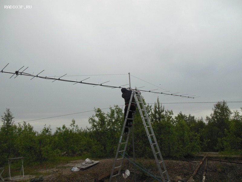

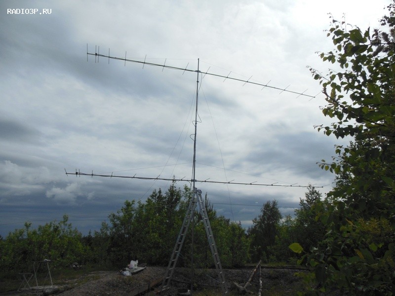

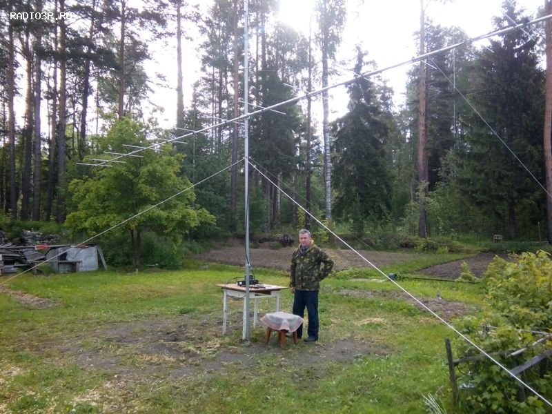

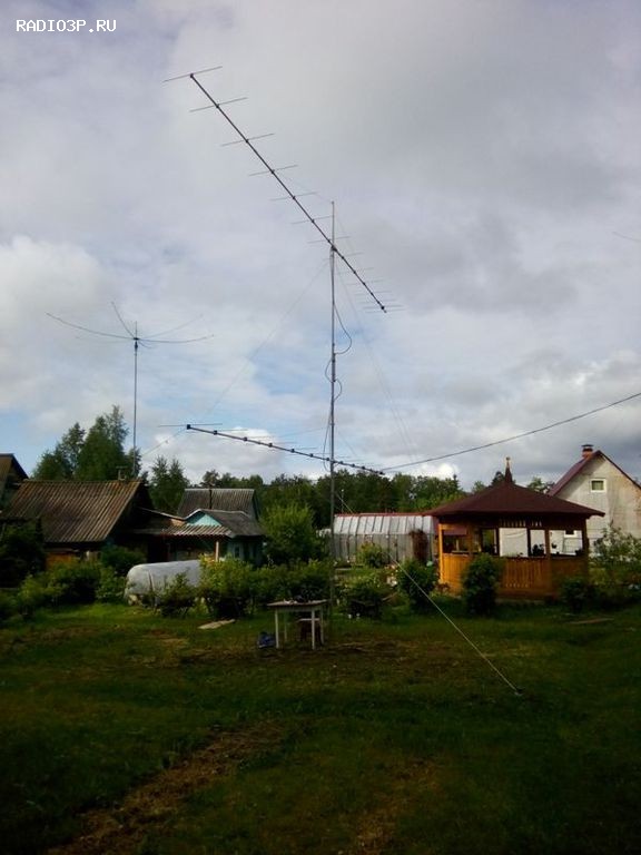

В преддверии летних УКВ соревнований Санкт-Петербурга получил из "СОВАНТЕННЫ" две 15-элементные антенны на 144 Мгц и сумматор для них для работы в стэке. Сначала смоделировал стэк на даче, на огороде. Мачта - три алюминиевые трубы Посередине между ними - сумматор.
Только поставил одну стрелу - звонок от Михаила, RA1ALA, с предложением провести связь. Провели - 589 в обе стороны. Расстояние между нами - около 300 км.
Провел на одну антенну также связь с Северодвинском, R1OOL - 400 КМ. КСВ от 1,1 до 1, 25 - в норме.
В этом направлении антенна смотрит в густой лес, который начинается сразу за участком на расстоянии 20-30 м от антенны. Затухания сигнала наверняка приличные. Но связь уверенная, с рапортом 569 -579.
Потом решил на этой же мачте закрепить еще одну антенну на диапазон 432 Мгц - добавил еще одну трубу 3м, чтобы расстояние между антеннами было не менее 2,5 м., и 3,5 м от земли.

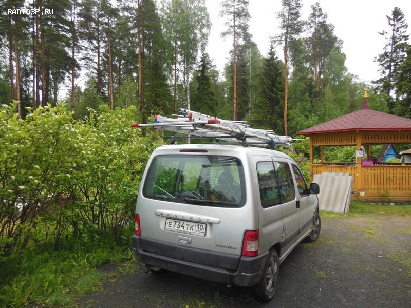

За пару дней до соревнований, 9 июня, съездил в разведку на заветную горку. На военных картах она отмечена как "высота 411". Надо было убедиться, что она не занята. Учитывая усложняющуюся международную обстановку, военные могут здесь снова развернуть свои позиции.
Высота оказалась свободной, изрытая окопами. Это любители поиграть в пейнт-болл регулярно устраивают здесь военные баталии.

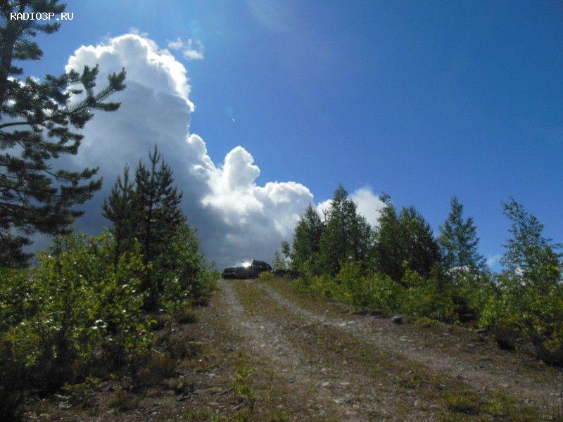

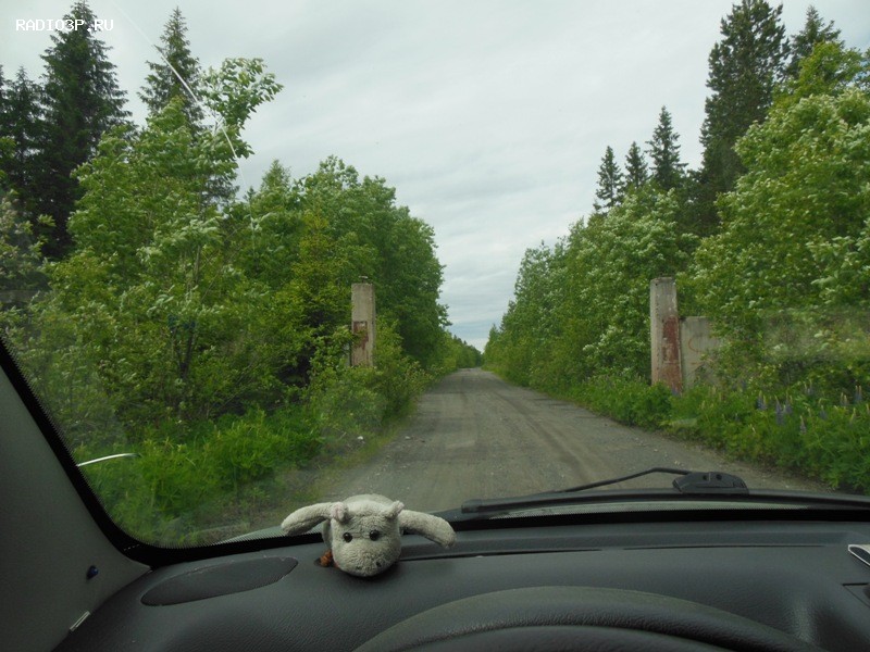

И далее по лесной дороге в направлении к высоте 411
Проезжаем мимо остатков капониров ...

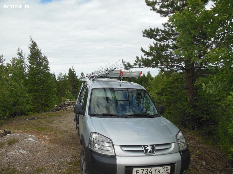

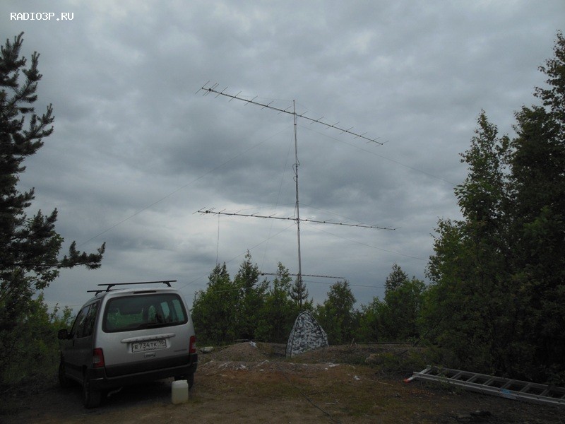

Приехали на высоту 411
Хотя подъем крутой, градусов 25-30, но заехать вполне можно. И даже развернуться там в несколько приемов.

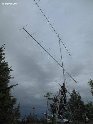

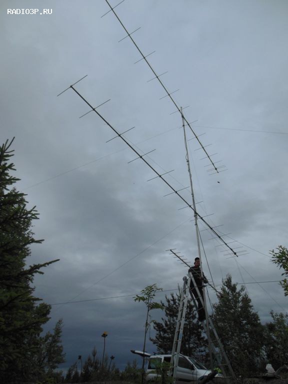

Приступили к установке антенн.
Затем сумматор и ниже на 2,25 м вторую стрелу.

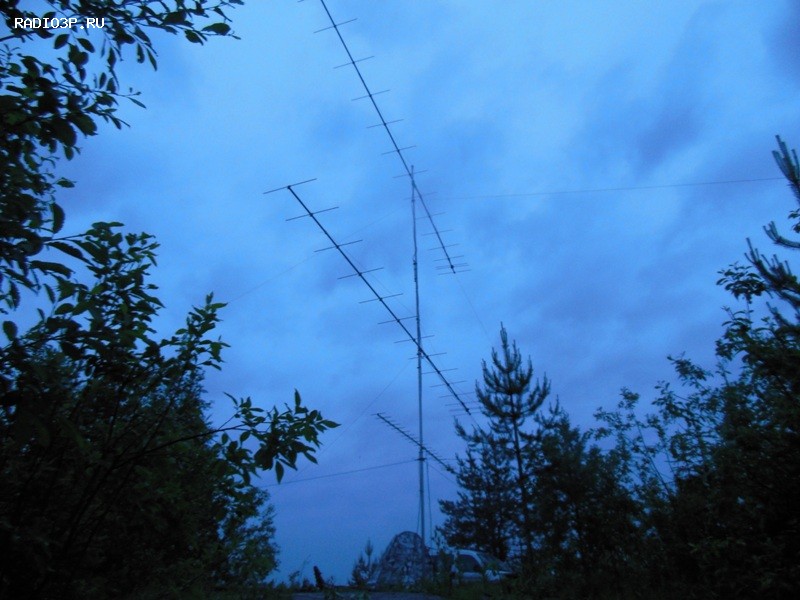

Выдвигаем третью трубу мачты и можно крепить третью антенну - 20 элементов (бум 4 м.) на диапазон 70 см.
Начался дождь. Развернули палатку, и в ней аппаратуру. Оттащили генератор вниз, в окоп, чтобы меньше было шуму на горе, запустили его. Все работает. Проверил КСВ антенн - в норме.
Позиция развернута, готовы к соревнованиям.
Слышны первые станции - RA1AL, RU1AA...
Добавлено спустя 35 минут:
С прохождением не повезло - проход был на редкость слабый, ниже среднего. Даже Питерские станции не все проходили. Но все-таки в конце было кратковременное улучшение, сработал две станции из Латвии (YL2FS и YL2PJ) - это 750 км. Слышал шведскую станцию SK0EN, но он мои 50 Вт не услышал. Остальные все станции из Питера, одна станция (UA1OEJ) - из Северодвинска (400 км). Только две связи на 432 Мгц (RO1A и RA1ALA). Всего 18 связей. Слышал станций гораздо больше, чем мне отвечали. Вывод - нужно умощняться на передачу! Необходимое условие для работы на УКВ при плохом прохождении. На прием антенны работаю хорошо. Конструкция работала исправно: мачта установлена на опорном подшипнике и вращалась вручную довольно легко.

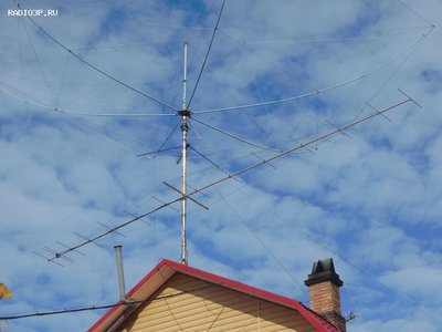

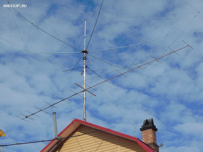

На следующий день одну антенну (15 эл, бум 9,6 м) закрепил на мачту, под Робинзоном на WARC диапазоны (10 Мгц, 18 Мгц и 24 Мгц.). По утрам в 06.30, перед отъездом на работу, проверяем прохождение с Алексеем из Северодвинска R1OOL. У него 9 эл. и 100 Вт, у меня 50 Вт и три антенны - 5 эл (для спутников), старая антенна 11 эл. (6 м) и новая 15 эл. (9,6 м) На длинную антенны практически всегда слышу его. И он меня.
Теперь у меня самая красивая крыша в Пиньгубе :)
6 антенн, если считать и телевизионную :roll:

Замечательные антенны и на высоте прекрасно смотрятся. А я в Костомукше в это время с носимки кричал на всех частотах, а в ответ полная тишина... :frown:
