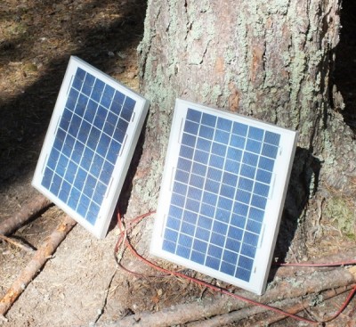

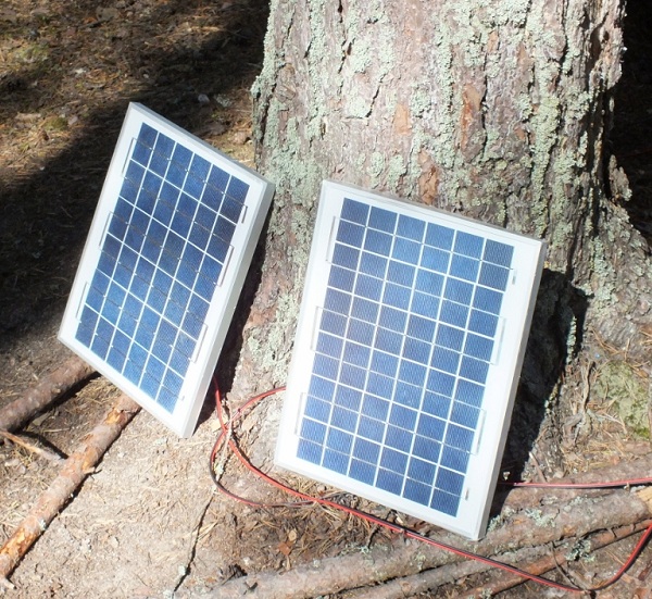

rn1neb » 30 авг 2012, 12:46
Во время выезда на природу проверил возможность работы в поле от пары 10 Вт солнечных батарей. Батареи использовались с 18 А/ч гелевым аккумулятором в буфере. Каждая батарея подключалась к аккумулятору через диод, чтобы аккумулятор не разряжался через солнечные батареи в отсутствии освещения.
В солнечный день энергии вполне хватает для работы в эфире с FT-817 или Flex-1500, а также на зарядку телефона и ноутбука. Я даже включал 25 Вт паяльник через инвертор 12 В -> 220 В.
Весь день аккумулятор поддерживался в заряженном состоянии, лишь незначительно разряжаясь при подключении мощных нагрузок, так что его с запасом хватало на светодиодное освещение ночью.
Нужно изготовить крепёж батарей на фото штативе, тогда можно будет их легко переставлять на освещённое место и оптимально ориентировать на Солнце.
Батареи были приобретены в "Электронике" на Гоголя (сейчас их там нет, может быть ещё привезут) примерно за 1500 р. каждая. Много самых разных солнечных батарей есть на ebay.
